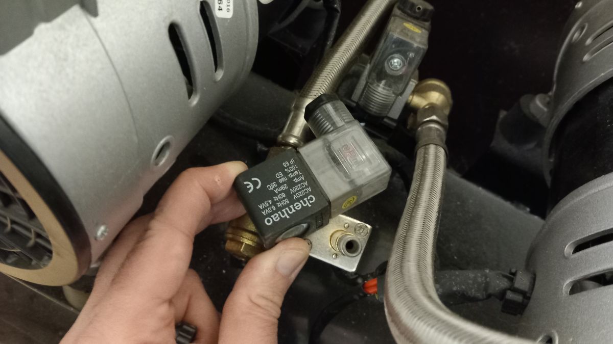

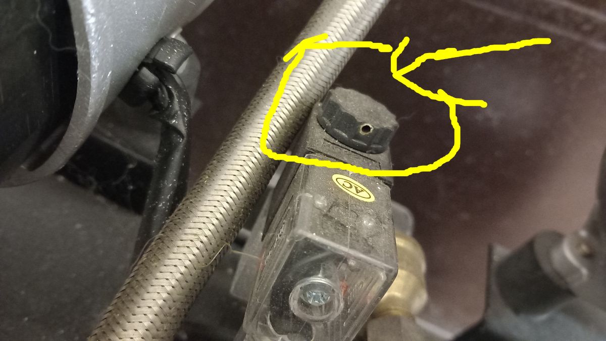

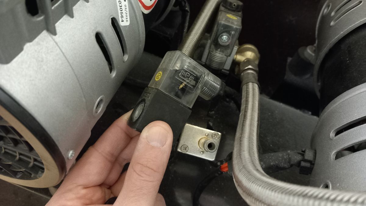

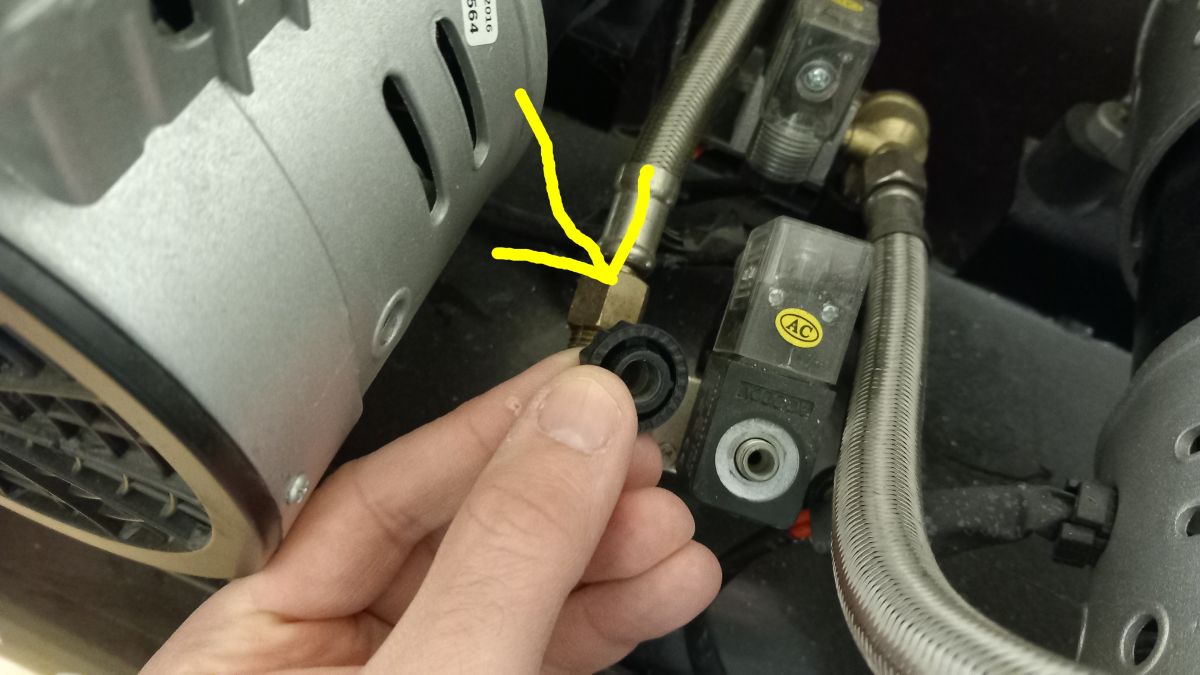

    Ostatnio kompresor zaczął "gubić mi ciśnienie". Było słyszalne "syczenie", ale ciężko było określić, z którego miejsca ubytek ciśnienia się wydobywa. Natomiast ostatnio świst stał się już tak silny, że udało się zlokalizować miejsce nieszczelności.
    Okazała się nim "lichutka" plastikowa nakrętka na jakimś czujniku, który pokazuję na zdjęciach.
    Ciśnienie na tym wentylu jest na tyle niskie, że paluszkiem można go przytkać. Sama nakrętka też jest lichutka, jak już wspomniałem.
    Sama w sobie ma jeszcze na dodatek jakieś otworki, które ją dyskwalifikują jako jakąkolwiek nakrętkę zabezpieczającą ciśnienie.
    Szukałem w Googlach po różnych nazwach czy po obrazach i na Allegro i nie ma takie części dostępnej,
    lub po prostu nie wiem, jak się nazywa.
    Generalnie czuć było, że w plastikowej nakrętce przekręcił się gwint (nikt nigdy tego nie dotykał i tym nie kręcił).
    Na szybko zalałem gwint Kropelką i teraz kompresor działa raczej prawidłowo. Dopełnia się do 8 bar.
    Rano ciśnienie spada do 4 bar. Co to w ogóle za czujnik i gdzie mogę dokupić taką nakręteczkę?

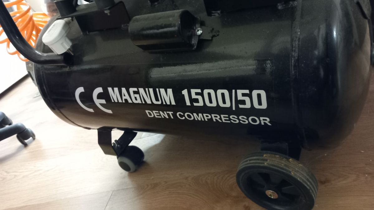

    Ma to jakąś markę i model? Czy to totalna china?

    To elektrozawór, który trzeba rozebrać i wyczyścić, a nakrętka ma mieć otworek do odpowietrzania. Ewentualnie wymienić.
    Chociaż przy tym poziomie wiedzy to bym chyba raczej nie próbował go rozkręcać i czyścić, tylko w imieniu na jakikolwiek inne to normalna typowa rzecz łatwa i prosto do dostania.

    To jest elektrozawór typu NO - otwarty przy braku napięcia. Z tego co opisałeś, to działa on poprawnie. Zawór ten służy odo odprężania kompresora po naładowaniu zbiornika, tak aby silnik mógł ruszczyć bez obciążenia.
    Jeśli uchodzi z niego ciśnienie przy wyłączonym kompresorze, to problem leży w nieszczelnym zaworze zwrotnym - trójniku do którego ten elektrozawór jest przykręcony. Odkręć z niego dużą nakrętkę (korek), w środku jest gumka którą trzeba wyrównać na papierze ściernym na płasko aby była szczelna. Przed odkręceniem spuść ciśnienie do ZERA. Niestety te trójniki są czasem wykonane ze "spienionego alumunium" i są tak słabe, że można je łamać w rękach,

    Czarny kompresor powietrza z napisem MAGNUM 1500/50 DENT COMPRESSOR na boku, stojący na podłodze. >>20950619

    Jeśli kompresor zasila unit stomatologiczny, i jest z 2016 r, to polecam się zastanowić czy warto.
    Tydzień temu naprawiałem ten sam model, z tym, że z 2018 r.
    Do wymiany było:
    - Oba węże - pęknięte.
    - Spalony jeden silnik.
    - Zużyte uszczelniacze tłoków i zatarty cylinder w drugim.
    - Uszkodzony zawór zwrotny.
    - Uszkodzony presostat (pęknięta membrana).
    Części wyszły 600 zł, a roboty w pierony, nigdy więcej.

    Ok. Dzięki odpowiedziom zlokalizowałem odpowiednią część zamienną do zakupu czyli elektrozawór.
    Kompresor na razie działa ok, gdyż posiada dwa takie zawory i jeden chyba nadal działa prawidłowo.
    Wymiana nie powinna nastręczać problemów. Biorąc pod uwagę, że cały kompresor kosztuje 1250zł,
    a ewentualne naprawy, jak któryś Kolega wyżej napisał, 600zł, to oczywiście jak padnie, to nie będę się
    zastanawiał nawet nad dalszymi naprawami, tylko pewnie nad kupnem nowego kompresora.
