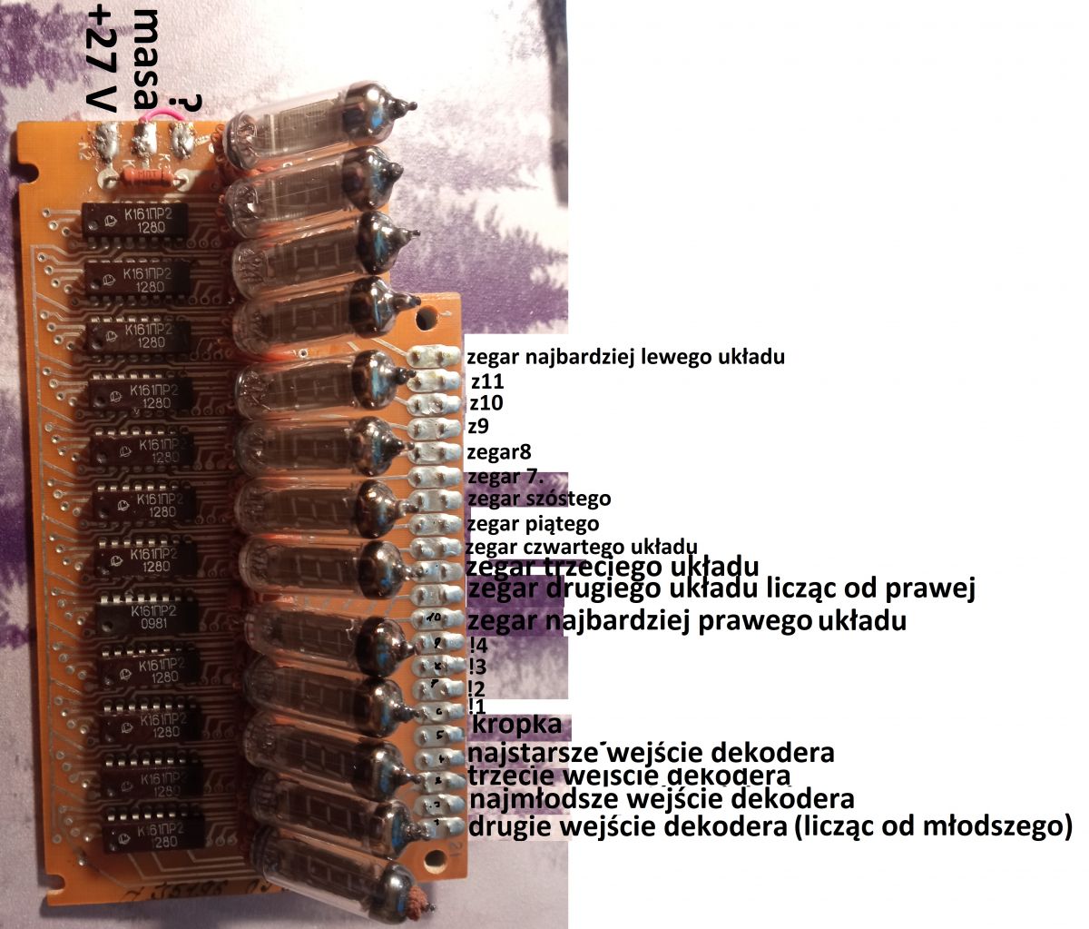

    Ostatnio dostałem coś takiego. Prawdopodobnie nie jest w pełni sprawny.
    Układ elektroniczny z lampami i dekoderami K161PR2

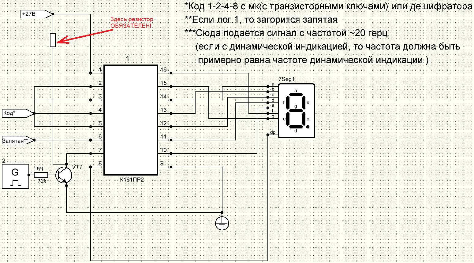

    Na lampach się nie znam, więc zająłem się wyszukiwaniem datasheetu do drivera tego wyświetlacza. Z tego, co wywnioskowałem (wszystko po rusku a na ruskim się znam jak na lampach) jest to jakiś dekoder z dodanymi na wejściu/wyjściu przerzutnikami typu D. Znalazłem do niego taki schemat (cokolwiek znaczą te komentarze):
    Schemat układu elektronicznego z dekoderem K161PR2 i wyświetlaczem siedmiosegmentowym
    (pin 1 - +27V
    pin 9 - masa
    piny 2 - 5 to wejścia dekodera
    pin 6 - kropka
    pin 7 - zegar przerzutników)
    Jak miernikiem przeleciałem to każde wejście 2 - 6 jest połączone z odpowiadającymi im wejściami w innych układach, a każdy układ ma oddzielnie wyprowadzony pin 7:
    Płytka drukowana z lampami i układami scalonymi, oznaczona opisami funkcji i połączeń pinów. Płytka elektroniczna z lampami i układami K161PR2 z opisem pinów i schematem.
    dekodery - K161PR2, lampy - ИВ3А 20 81
    wie ktoś może czym są piny które oznaczyłem jako: ?, !1, !2, !3, !4?

    Szukaj po rosyjskiej nazwie К161ПР2. Jest do dekoder kodu 8421 (BCD) na kod wyświetlacza siedmiosegmentowego. Te przerzutniki na wejściach to prawdopodobnie zatrzaski zapobiegające migotaniu cyfr podczas zliczania. Dekoder ten przystosowany jest do sterowania wyświetlaczami lampowymi.

    To może być zasilanie włókna żarzenia wyświetlaczy ИВ3А. Są to wyprowadzenia 8 i 9 lampy ИВ3А. Należy uważać z tym napięciem bo zbyt wysokie napięcie żarzenia może spowodować przepalenie włókien żarzenia lamp i ich nieodwracalne uszkodzenie. Tutaj masz parametry tych lamp. Napięcie żarzenia to 0,7-1V, a prąd żarzenia to 25-35 mA.

    Dzięki. Dobra mam na tym pinie ok.1 Ohma wzg. masy, więc wygląda na grzałę, początkowo walnę mosfet z bazą na potencjometrze do regulacji, potem przerobię na przetworniczkę, ale to za tydzień na razie nawet się nie powinienem za to zabiera,

    Coś mi tak świtało że są niskonapięciowe :D. Jako żarzenie daj z zewnętrznego transformatora 12VAC poprzez rezystor 1k. Połączenia na tej płytce mogą być tak zrobione że grzałki wszystkich wyświetlaczy są połączone szeregowo. Na początek proponuję spróbować jak napisałem, w razie czego uszkodzisz tylko jedną lampę.
    No to bardzo pomocne było.
    Najpierw mosfet i potencjometr - bardzo niestabilne.
    Próbowałem zrobić źródło prądowe na przetwornicy - nie wyszło.
    Potem zrobiłem źródło prądowe na mosfecie - grzało się do ponad 65°C, ale odczytałem napięcie na grzałkach (445-465[mV] przy ok 400mA (12 x 33mA) - wszystkie grzałki są połączone równolegle),
    Więc na sam koniec zrobiłem na przetworniczce zwykłe źródło napięciowe.
    !1, !3 i !4 to wyprowadzenia zasilania te same co po bokach
    !2 - jak się tu poda 27V, to zaczynają świecić 3 segmenty najbardziej lewego wyświetlacza
