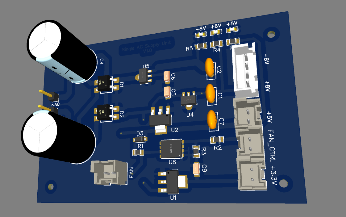

  • Największym problemem pozostają ograniczone finanse oraz brak projektu symetrycznego zasilania, którego autor nie umie zaprojektować samodzielnie.

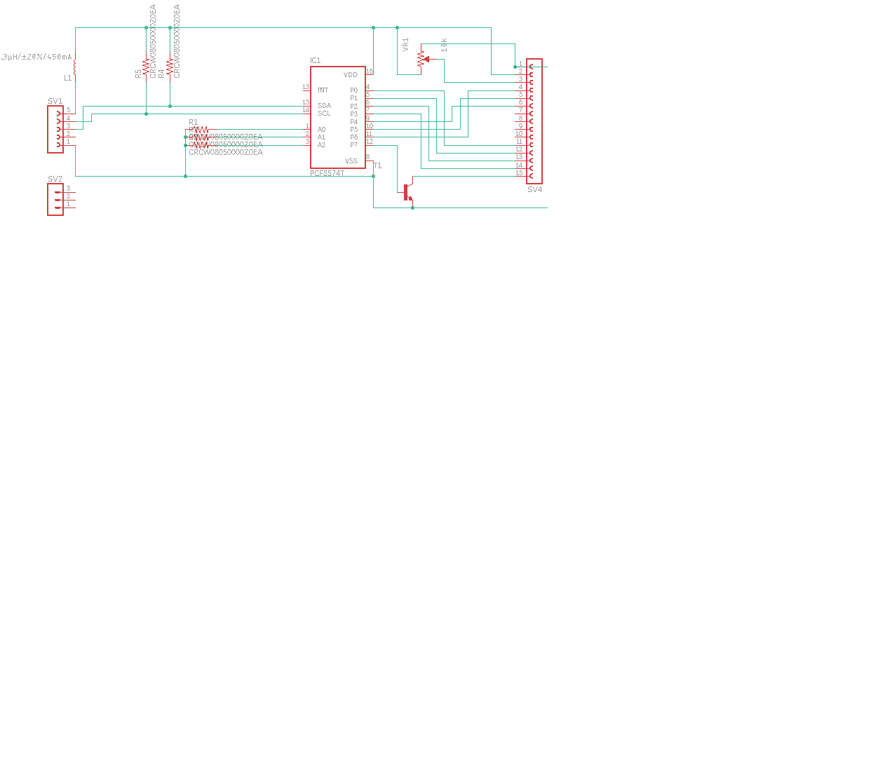

  • Nie, nie chcę jakiegoś Behringera lub innego gotowego miksera, bo co to za frajda z wpięcia kabelków i uruchomienia gotowca? Rozwija to jedynie zdolność kredytową lub liczbę operacji na karcie.

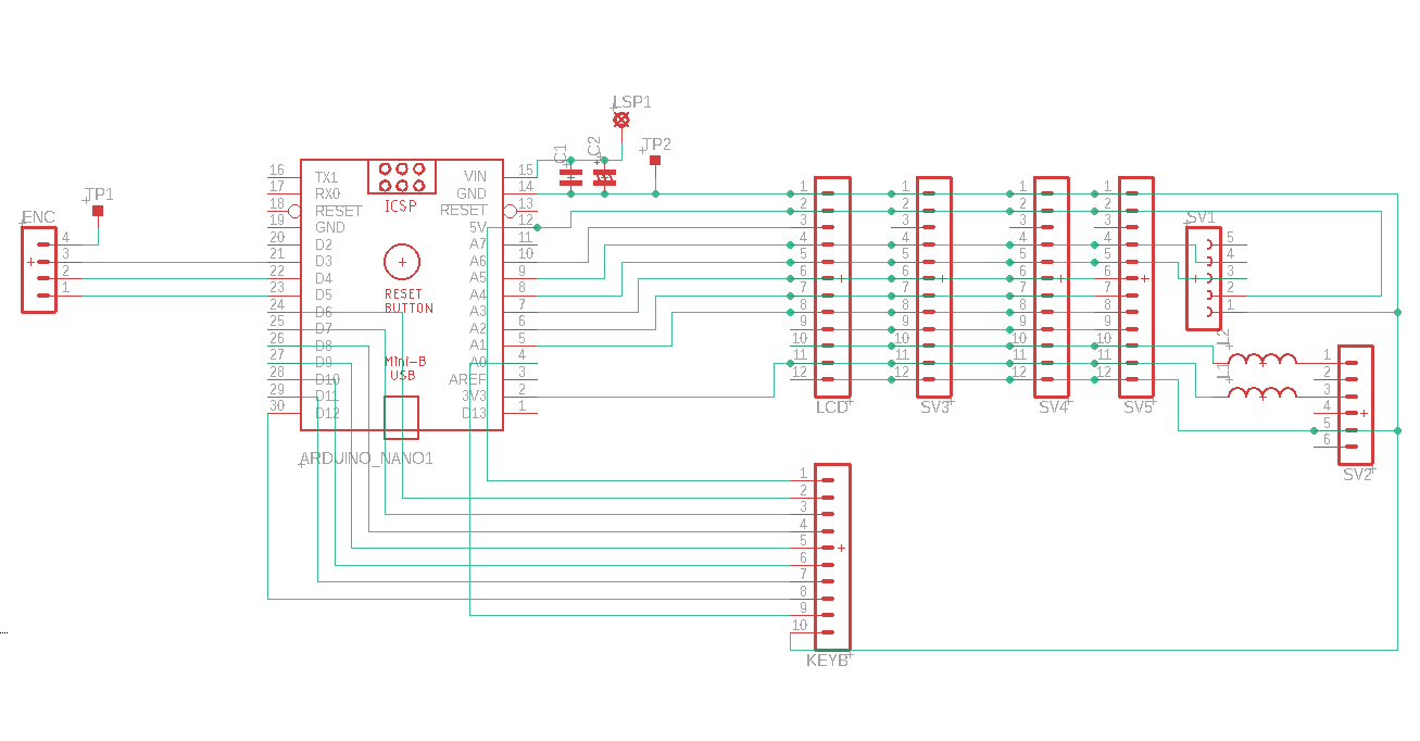

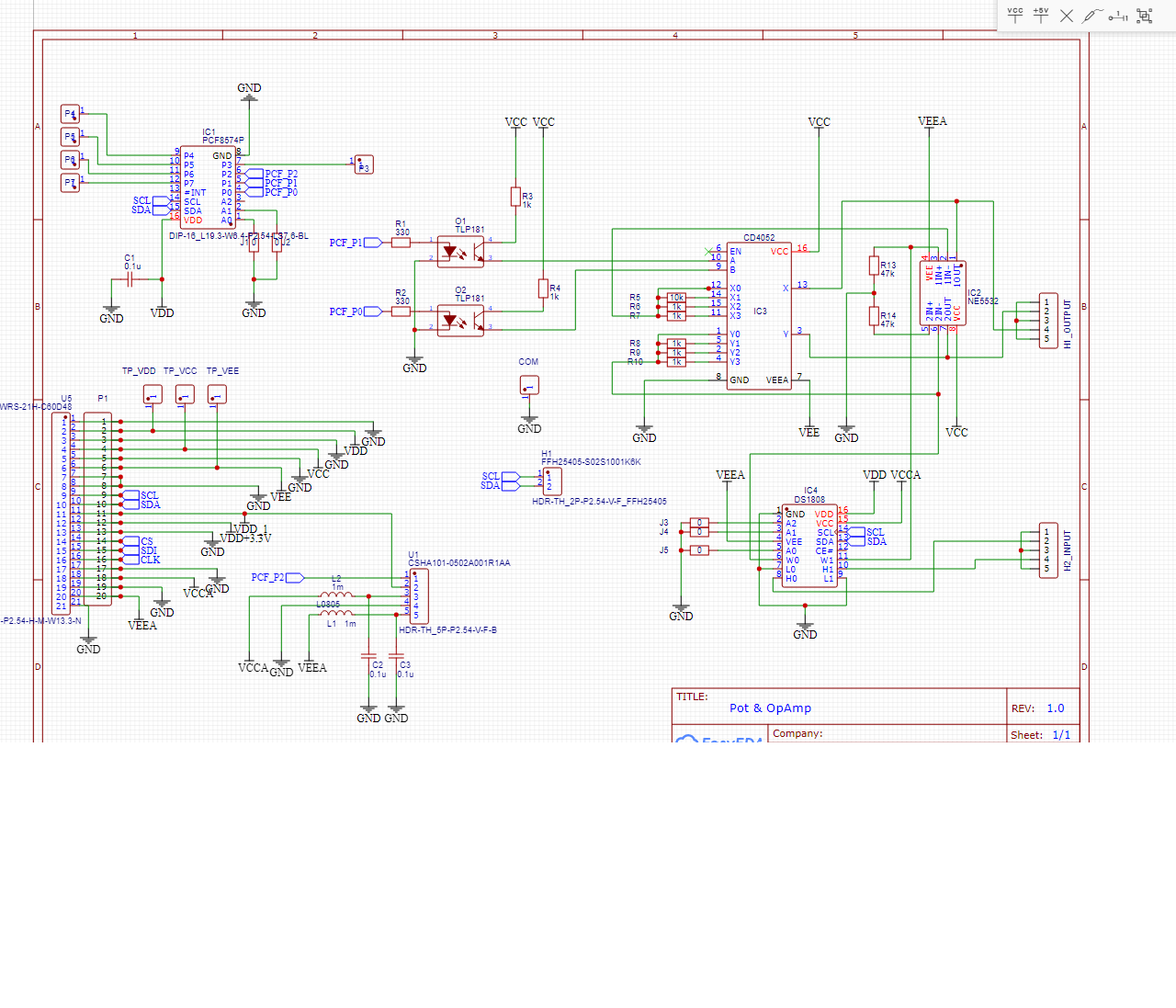

    Od jakiegoś czasu męczę temat miksera cyfrowego. Obecnie taki trochę nieudacznik z tego wychodzi ale głównie z powodu braków finansowych. Założenie podstawowe to 4-8 kanałów stereo wejściowych : 1 wyjściowy; docelowo duuużo kanałów wejściowych, kilka AUX, suma itp... jak w nromalnym mikserze. Geneza prosta: Youtube, Netflix, komputer, DVD, jakiś losowy sprzęt spoza podstawowego systemu, więc milion różnych poziomów dźwięku nie tylko dla poszczególnych kanałów wejściowych ale i dla tracków wpadających na wejście.
    Biega to w tej chwili na Arduino Nano (docelowo na każdej platformie (STM32, dowolny Atmel, RP2040, RPi, .czy cokolwiek innego bo ma zostać jedynie I2C i SPI plus zasilanie na płycie głównej). Nie wnikam w szczegóły, widać je na zdjęciach i schematach.
    Czego szukam i o pomoc w czym bym prosił: nowe części, które mi rozwiążą problem przełączania kanałów, możliwie bez zakłóceń i obudowywania kosmiczną ilością filtrów. Przydałby się też pomysł na jakieś niezbyt uciążliwe w obsłudze programowej DSP pracujące z SPI/I2C. No i oczywiście pomoc z symetrycznym układem zasilania bo naprawiam to bez większego problemu, ale zaprojektować za diabła nie umiem ;D
    Cwane potencjometry cyfrowe - mówię o części wykonawczej, nie o ruszających się hebelkach, bo ich chwilowo nie przewiduję, a raczej nie pojawię się jako konkurencja dla Yamahy, Behringera i innych producentów, więc nie widzę sensu się w to bawić... szczególnie, że chcę to upchnąć w obudowie góra 2U).

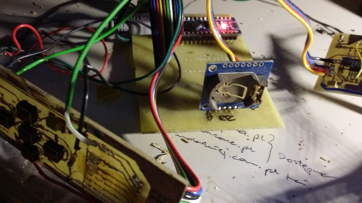

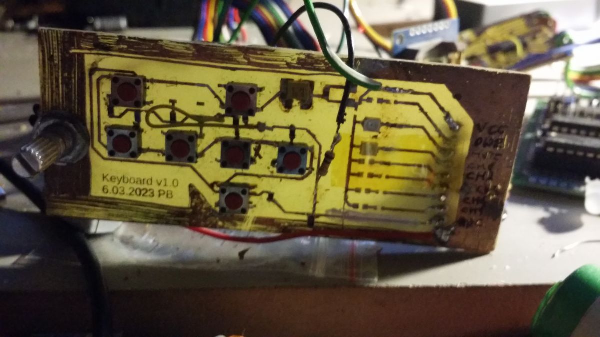

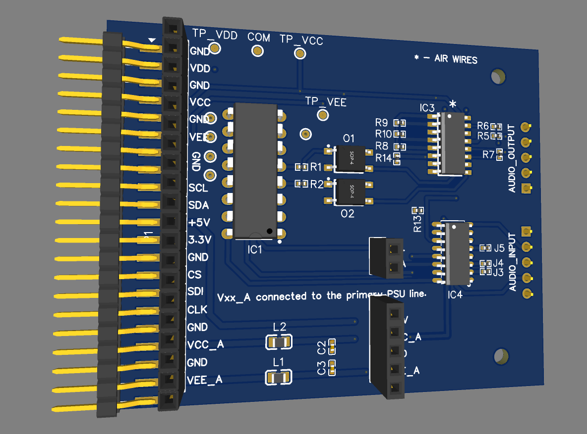

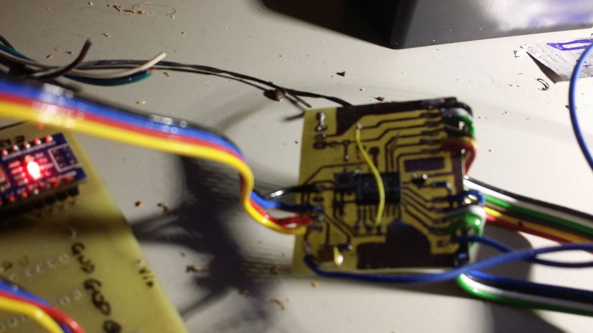

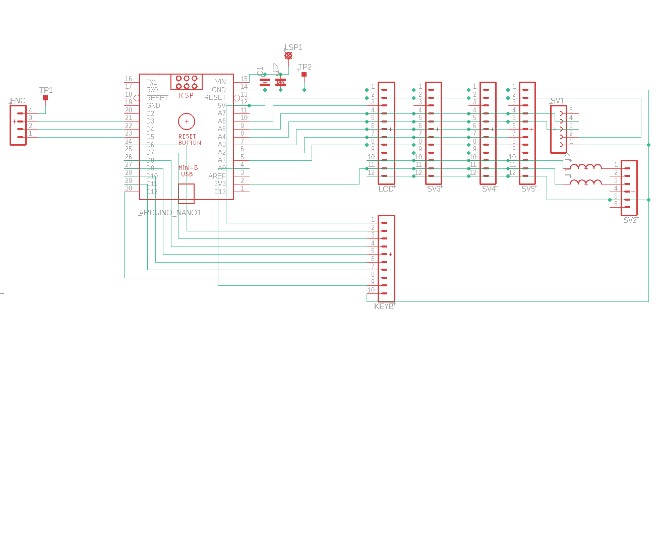

    Wrzucam stary i nowy projekt,. żeby rozszerzyć temat. A! Na wartości niektórych części pasywnych nie ma co patrzeć - są wstawione jak leci, prosto z edytora :)
    Wyświetlacz LED pokazujący parametry miksera audio. Płytka drukowana z przyciskami i okablowaniem w projekcie miksera cyfrowego Prototyp miksera cyfrowego na płytce z Arduino Nano i połączeniami przewodowymi Zbliżenie na prototyp płytki drukowanej z przylutowanymi kolorowymi przewodami i modułem Arduino Nano.
    Schemat elektryczny cyfrowego miksera z użyciem Arduino Nano
    Schemat elektroniczny projektowanego miksera cyfrowego Schemat połączeń układu z mikrokontrolerem PCF8574T Schemat miksera cyfrowego opartego na Arduino Nano z różnymi połączeniami
    Poza wcześniej wspomnianymi dwiema szynami, zakładam możliwość użycia kilku GPIO, chociaż nie za bardzo bym chciał. Wolałbym to załatwić expanderem IO i mieć z dyni, od razu z konwersją do 5V bez osprzętu dodatkowego nawet jeśli sam uC będzie pracował na 5V (stary, wysłużony PCF8574 np (użyty w tym projekcie już, chociaż z niemałym bólem, bo rozrzut pinoutu pomiędzy typami obudów przyprawia o ból głowy).
    Sorki za bałagan, ale wstawiam stary i nowy projekt, więc różnią się wszystkie "interfejsy".
    Ostatnia wersja, w wersji już prawie produkcyjnej wygląda tak:
    Obwód drukowany z elementami elektronicznymi i złączami
    ... więc jest mały progress w pomyśle.

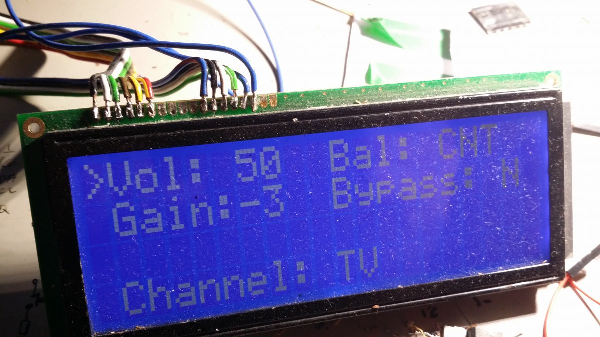

    Nikt nie wymyślił nic lepszego, niż potencjometr, więc w konsolach dla wygody zastosowano elektryczny napęd suwaka.
    Do tego, co opisałeś wystarczy prosty mikser. Dodam, że mikser ma mieć "widoczne" ustawienia; jeśli analogowy, to widzimy jego elementy mechaniczne i kontrolki, jeśli cyfrowy - wszystko widoczne jest na dużym panelu. Inna konstrukcja miksera to nieporozumienie, ewentualnie może być wprawką do użytecznej w przyszłości konstrukcji.

    Od wizualizacji jest wyświetlacz LCD pokazany na zdjęciach. Można też dorzucić bargrafa lub kilka, co nie stanowi problemu od strony technicznej. Fakt, nic płynniejszego niż analogowy potek nie wymyślono. ale może i banalnie prosto, ale też i bardzo drogo jest wykorzystywać analogowe potki z serwomechanizmami. Ja niekoniecznie chcę w kilka kanałów z analogowymi potencjometrami sterowanymi cyfrowo zainwestować koszt całego mojego audio. Z drugiej strony kiedyś ludzie bali się ognia, modlili do Słońca... Jakoś te wszystkie sprzęty górnych marek chodzą na stricte cyfrowych rozwiązaniach i ludzie płacą za to furmankę cebulionów.
    Niestety trochę wyszedłem z branży nagłośnieniowej. Już nie realizuję koncertów po dużych salach i openach, tak samo jak i już nie siedzę w studiu od rana do... hm.. rana? :) , więc zostały mi moje stare Jamo (tak, wiem, padaka), nie Nautilusy lub Adamy. Też trzeba wziąć poprawkę na stan portfela. Chyba nawet coś się zająknąłem w poprzednim poście na ten temat, ale pewności nie mam. To ma działać bez trzeszczenia serwakami, reagować na dynamikę, mieć preselekcję wzmocnienia dla poszczególnych kanałów, względnie miękko wchodzić w ustawienie (wiem, DS1808-1880 to wyklucza przy swoich 32 skokach na skalę, ale mam tylko AD5241, czy tam 5421, nigdy nie pamiętam tego oznaczenia, który już ma 255 pozycji).
    I tak na zakończenie, chociaż w sumie powinienem tym odpowiedzieć w pierwszej kolejności, zacytuję sam siebie "Nie, nie chcę jakiegoś Behringera lub innego gotowego miksera, bo co to za frajda z wpięcia kabelków i uruchomienia gotowca?" Gdybym chciał to w formie gotowca mieć, to za niewielki pieniądz bym kupił Soudcrafta seria GB i wielokanałowy kompresor dynamiki. ... albo po prostu czystą Yamahę 01V i by obgoniła problem, a jest w sumie niewielka, ma dużo światełek, wyświetlaczyk i można ją sterować z PeCeta.
    Magia polega na rozwoju i chęci wykonania czegoś samodzielnie, a właśnie ten cel chcę osiągnąć w wariancie z dowolnym sterowaniem... Atmel prosty (umiem upchnąć cały ten soft w 32, a być może nawet w 16kB kodu), RPx, STMxx lub nawet PC dla jaj, choć to totalnie bez sensu by było.

    Ten PT2314 byłby całkiem fajny w sumie gdybym mógł dopaść jakąś sensowną dokumentację do niego od strony I2C i samych parametrów. Chiny, więc ryzyk-fizyk :) Laminat drogi nie jest - można potestować nawet jeśli będzie szumieć. Najwyżej się po testach odstawi do kartonu :)
    NX3L4684 ok jako np. przełącznik bypass. Myślałem raczej o szerszym wydaniu TS3A44159 (nie pamiętam oznaczenia). Analog Devices też ma coś w swojej stajni, chociaż najbardziej by mi pasowało coś kontrolowane via I2C/SPI dla ujednolicenia komunikacji i braku konieczności pchania expanderów I/O na masową skalę.
    RPi to strzelanie z armaty do muchy w przypadku zastosowania jakiegoś DSP w formie klocka. RP2040 i STM32 oraz Atmele przeróżne mają tego plusa, że bardzo łatwo na ich bazie zmajstrować modułowy sterownik, bo takie jest moje założenie. Nie bez powodu chcę oprzeć wszystko na dwóch magistralach. Wszystkie przetworniki i inne elementy sterowane po SPI i I2C, a to, czego się nie da, to za przeróżnymi expanderami I/O, ale każdy dedykowany dla określonego urządzenia.
    Wiem, że to trochę pokopane ale z definicji ma to być modułowa konstrukcja z możliwością rozwoju i/lub totalnej modyfikacji lub dekonstrukcji ad hoc :)

    @ArturAVS Jeszcze nie miałem styczności z RP2040. Jakoś się dotąd omijaliśmy, ale też widzę w tym ogromny potencjał oraz możliwość wykorzystania w tym lub którymś innym projekcie. Za psi pieniądz trafia się całkiem rozsądna alternatywa dla STM32. Spora moc obliczeniowa, przy moim, mikrokontrolerowym stylu pisania, wręcz nieprzebrane zasoby pamięciowe. Lata temu zerwałem z C# i korpo, w którym o wartości pracownika decydowała znajomość includowanych DLLek :) Szczerze mówiąc, najlepiej się czuję na układach Atmela i prehistorii innej. Wygrzebałem jakiś czas temu Mega16 w wersji THT i mnie jakoś tak wzięło, żeby soft tego miksera w tej wersji okroić tak, aby się zmieścił na tym archaiku :) Raczej mi się to nie uda :) Już teraz kod ma prawie 7kB, zmienne zajmują też ponad 1/3 na AT 328-ce, a chciałbym stworzyć soft taki trochę system independent, kompilowalny na każdą możliwą platformę. Oczywiście mogę podnieść założenie do MEGA256 :) Teraz tak na fali pomysłu z dużym wyświetlaczem zasugerowanym przez @pikarel, wpadłem na to, że mam stary (ale to bardzo stary i bardzo chiński :) ) wyświetlacz TFT z wejściem Composite. Niestety nie jest dotykowy. Wygrzebałem gdzieś bibliotekę TV która ogarnia wyświetlanie tekstu. Cały ten soft od zera zajmie mi jakieś 2 dni, więc nie wiem czy się nie skuszę na takie rozwiązanie. Tylko ciężko będzie powtarzalność osiągnąć. Mam jeden wyświetlacz, a raczej więcej takich maluchów 5" nie zdobędę. Większy nie wchodzi w grę bo musiałby ten cały sprzęt stać jako nakładka, a z definicji ma się zmieścić w 17cm przestrzeni na półce, leżąc na Cambridge Audio A500, też zabytkowym i jeszcze mieć odrobinę luzu na chłodzenie. Wszak w nowym wariancie zasilacza jest miejsce na wentylator :) ... w któego układzie brakuje kondensatora i może też dławika, bo kiedy się uruchomi, to będzie spadek i możliwe, że wywali watchdoga planowanego płycie uC, więc kawałek do przerobienia. Warto czasami wygrzebać coś przed wysyłką do produkcji :)
    Widok trójwymiarowy projektu płytki drukowanej z elementami elektronicznymi.

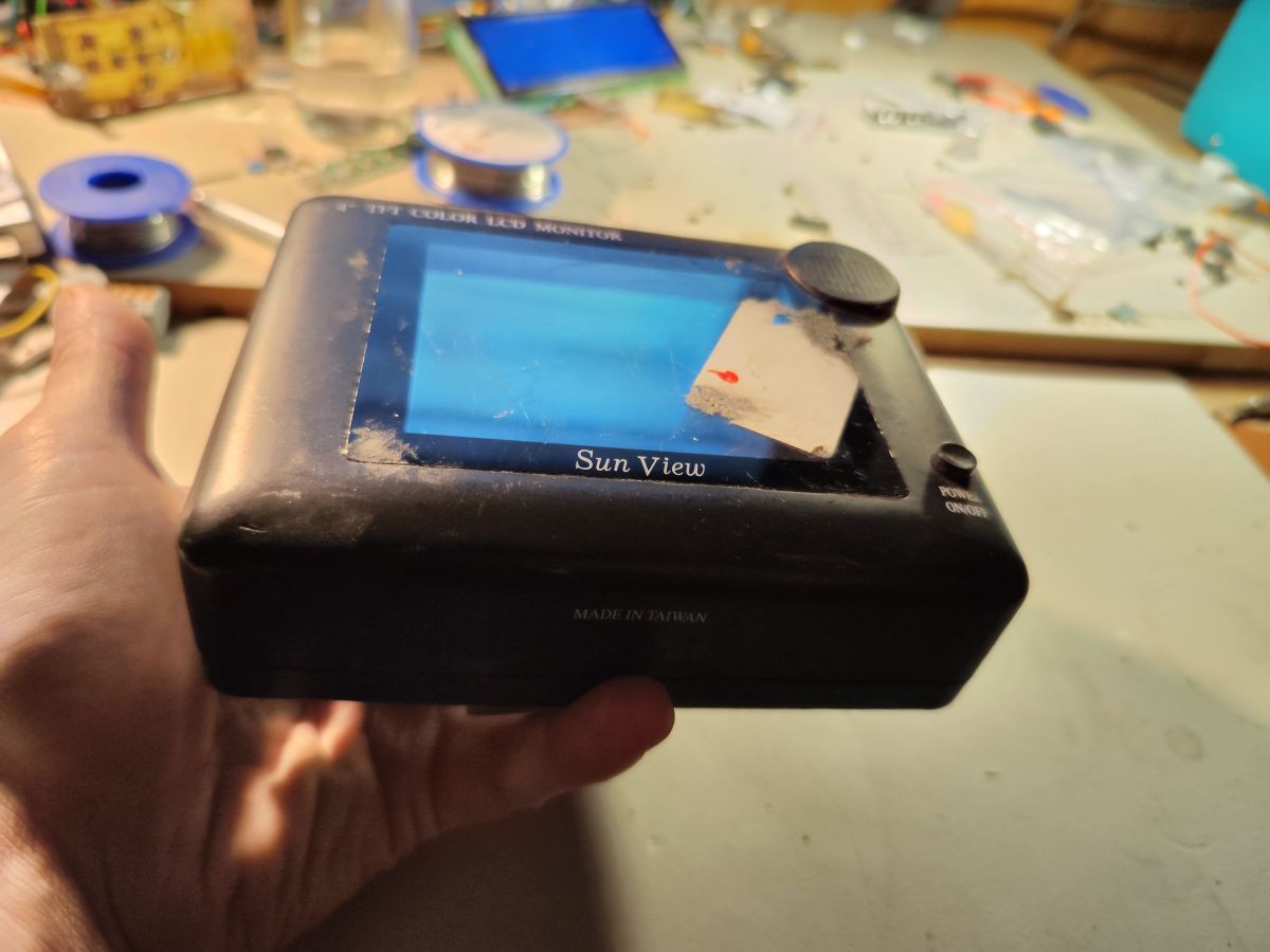

    Pavlulonix napisał:
    Teraz tak na fali pomysłu z dużym wyświetlaczem zasugerowanym przez @pikarel, wpadłem na to, że mam stary (ale to bardzo stary i bardzo chiński ) wyświetlacz TFT z wejściem Composite.
    Composite w takim zastosowaniu to raczej pomyłka, prościej użyć np. TFT 3,5" 480x320 px po SPI, a jeśli od strony wizualnej to jeszcze lepiej VFD. Poniżej próbka z Pi Pico i wyświetlaczem 256x64 z magistralą równoległą (!), analiza widmowa i przetaktowanie na 250 MHz. Jeden rdzeń "odpoczywa";

    Ten composite to tak trochę dla jaj bo mam zabytek po starej kamerze i znalazłem bibliotekę bez kombinowania :) Doceolowo takiej cegły na pewno nie będzie :)
    Osoba trzymająca mały, czarny monitor TFT LCD z widoczną naklejką na ekranie.
    Gdzieś mi się nalepka akredytacyjna przylepiła jeszcze do wyświetlacza przy deszczu, zjeżdżając identyfikatora lub kurtki...

    @ArturAVS Jak sam temat mówi: " wybór platformy i ograniczenia finansowe". TFT z composite mam i mogę od razu wykorzystać kosztem kilku części. No i oczywiście jest to zdecydowanie dla beki. Pod mikroskopem wisi mi taki jeden pretendent do użycia, ale trochę powolny bo I2C, ale niech sobie jeszcze trochę powisi bo zbyt oczywisty :) Wiem, że jest od groma wyświetlaczy TFT, nawet z dotykiem, które zagadają z Ardu, rasp, rp i st, ale w sumie się (póki co, a pewnie się to zmieni za jakiś czas, jeśli dalej się będę obijał o ściany) uparłem na niemal bezkosztową realizację projektu. Proponowany przez @Jado_one PT2314 już w sumie znalazłem gdzieś na jakiejś MB w innej, MAXowej wersji z SPI ale nieco okrojonej wersji bo to płyta sprzed dekady, za to z SPDiF po optyku, co niewiele wnosi bo i tak nie w tym standardzie, który obsługuje mój Cambridge Audio :) Za to jest darmowy bo to jakiś spadek sprzed wieków i tak mi się gdzieś poserwisowo wala po kartonach :) Nawet już nie pamiętam z jakiej to maszyny było :)
