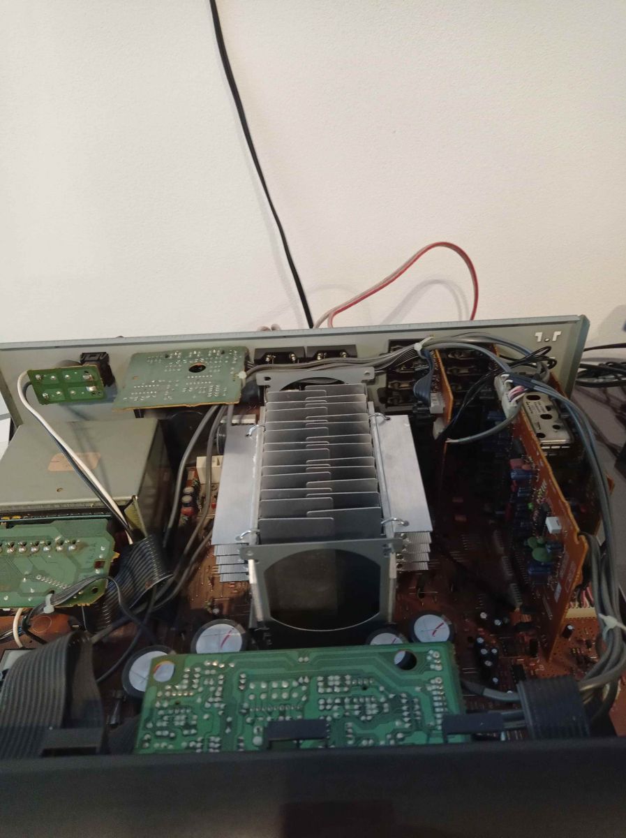

    Cześć
    Proszę o pomoc/poradę w temacie krótkotrwałego wyłączania się Technicsa SA-AX6. Mam podłączone dwa Polarisy 200 i 300 i przy ok 1/2 mocy na pokrętle wyskakuje komunikat Overload i amplituner wyłącza się na ok 1-2 sek po czym startuje. Wentylator włącza się przy ok 1/3 mocy i pracuje. Radiatory są gorące. Nawet dodałem dodatkowe profile żeby zwiększyć ich powierzchnie ale nie pomogło Wnętrze amplitunera Technics SA-AX6 z widocznymi podzespołami elektronicznymi.

  • #6 20977562
    SlawekKedra
    Posty: 16773
    Pomógł: 1574
    Ocena: 1954
    Te z tyłu są podłączone do wyjść Surround?

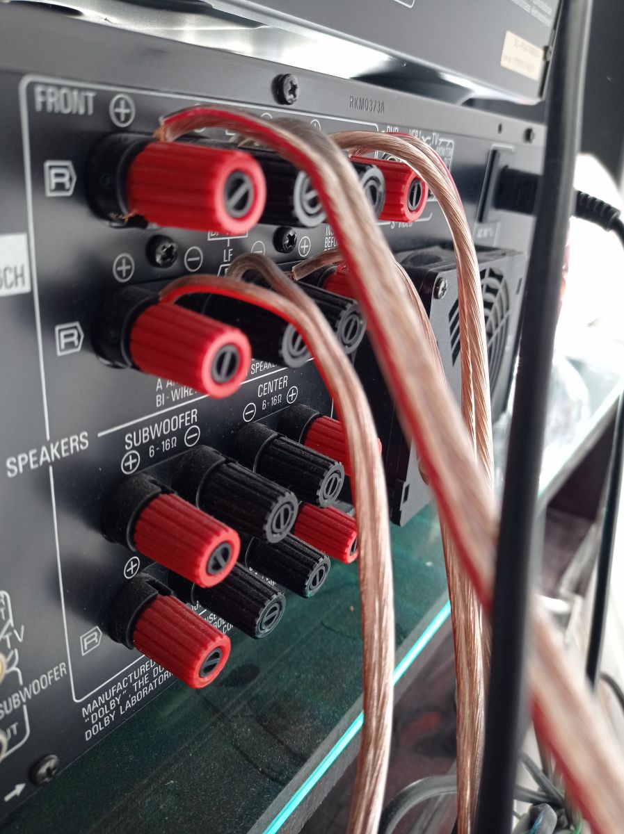

  • #7 20977630
    grudzien701
    Poziom 4  
    Posty: 12
    Kolumny są podłączone do frontu A i B.

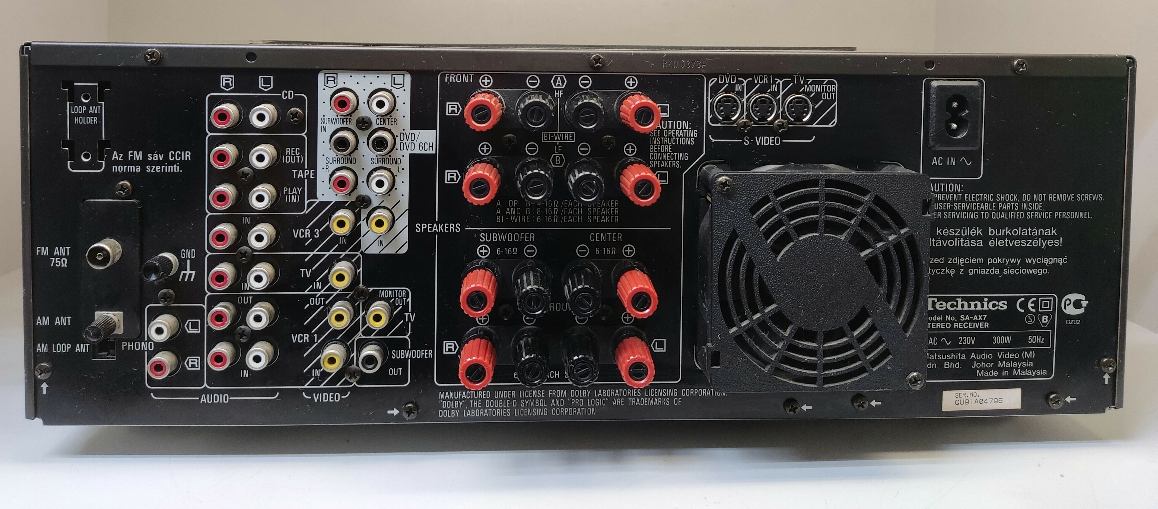

  • #8 20977734
    CodeBoy
    Poziom 33  
    Posty: 3294
    Pomógł: 138
    Ocena: 689
    zrób zdjęcie tabliczki znamionowej z tylu co ma napisane.

    To urządzenie było robione na 230V w wersji na Europę, Niemcy i Włochy

    Posty: 12
    Po 1-2 sekundach się wyłączam podaje komunikat i sam się włącza i gra dalej i za chwilę zwowy się wyłącza chyba że zmniejszę moc. Kolumny każda ma swój kabel i pracują w opcji Biwire. Niestety test na maxa na A zrobię dopiero w piątek (mały Bąbelek w domu)

    Ocena: 689
    Bi-wire na hybrydzie? No to masz odpowiedz.
    Weź to zrób jak Bóg przykazał, to nie jest sprzęt do bi-wire.

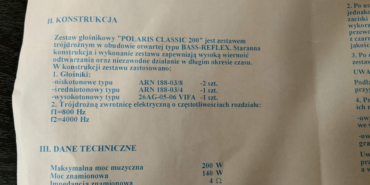

    Technics SA-AX6 wyłącza się z komunikatem Overload przy 1/2 mocy
    Znalazłem, czyli 4 omy dla Polaris 200, 300 pewnie też 4 omy, więc dajesz w tej zabawce 2 omy, a nie wiem, czy minimum dla hybrydy to nie 8 om.
    Znalazłem.

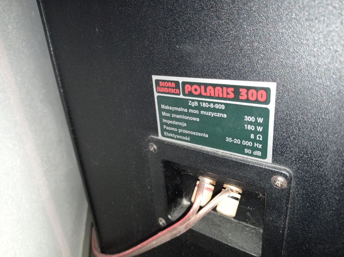

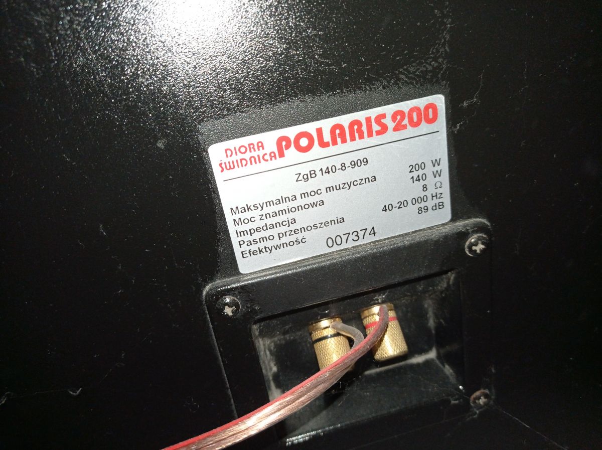

    Dane techn kolumn:
    Tabliczka znamionowa kolumny głośnikowej Diora Świdnica Polaris 200 Tabliczka znamionowa na kolumnie głośnikowej Diora Świdnica Polaris 300
