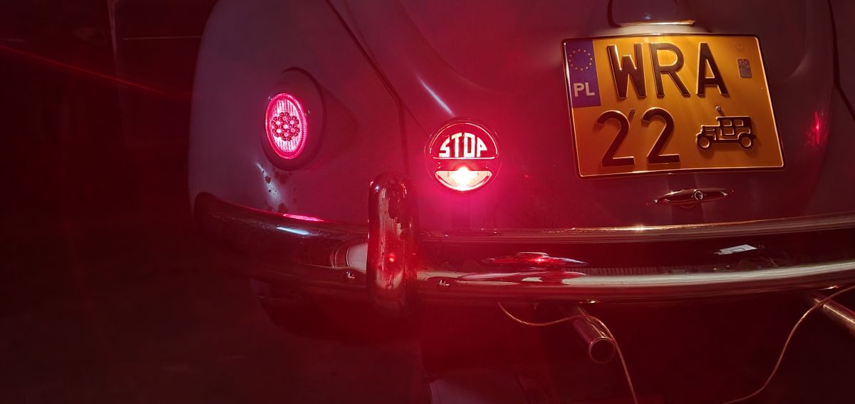

rezyslaw1 16 Mar 2024 20:18 207 13
Użytkownik poszukuje przekaźnika, który umożliwi wykorzystanie świateł stopu jako kierunkowskazów w VW Garbusie z 1957 roku, który ma instalację 6V i semafory. W odpowiedziach poruszono kwestie prawne związane z modyfikacjami w samochodach zabytkowych oraz techniczne aspekty instalacji, w tym konieczność zastosowania diod i przekaźnika, który odetnie sygnał stopu podczas włączonych kierunkowskazów. Użytkownik zamówił żarówki LED dwuwłóknowe 6V i stworzył własny przerywacz na NE 555. Wskazano również na potrzebę odpowiedniego podłączenia przewodów oraz zastosowania przekaźnika z odpowiednimi stykami.
