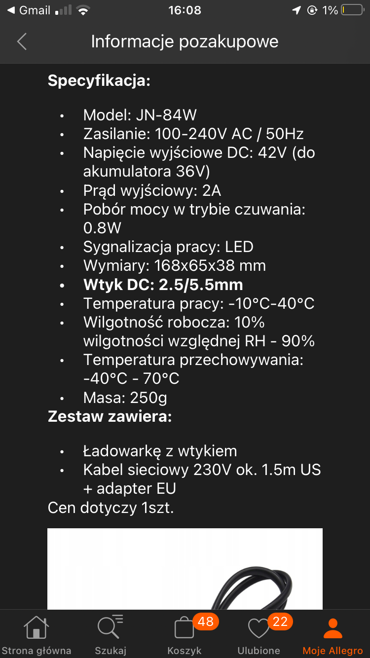

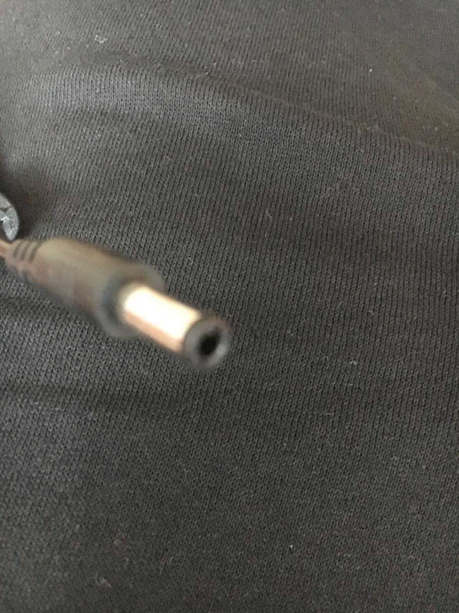

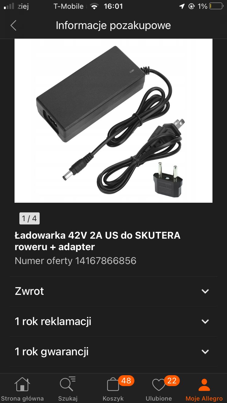

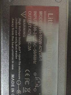

✨ Użytkownik poszukuje zasilacza do hulajnogi HiBoy S2 Lite o mocy 250 W i prędkości 20 km/h, zakupionej bez zasilacza. W odpowiedziach zasugerowano kilka opcji zasilaczy, w tym ładowarki o parametrach 42V 2A, dostępnych na Allegro oraz na stronie Świat Baterii. Zwrócono uwagę na różne konfiguracje akumulatorów (7S i 10S), co może wpływać na wybór odpowiedniego zasilacza. Użytkownicy podkreślili znaczenie zgodności wtyczki oraz możliwość zakupu zamienników z Chin z gwarancją.
