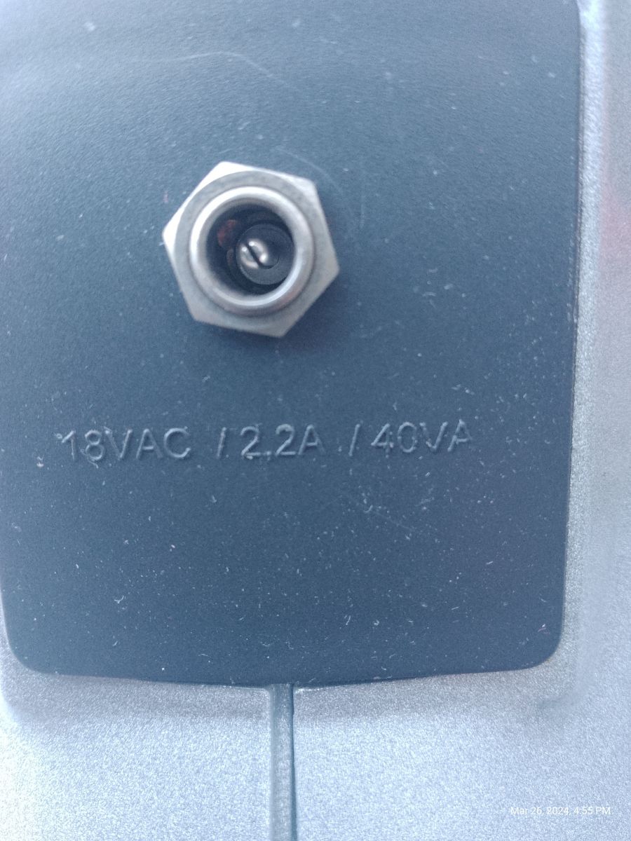

Jaki zasilacz do roweru rehabilitacyjnego elektryczno-magnetycznego 18V AC/2,2A?
darekbudak 30 Mar 2024 07:40 639 15
W dyskusji poruszono kwestię doboru zasilacza do roweru rehabilitacyjnego elektryczno-magnetycznego, który wymaga zasilania 18V AC/2,2A. Ustalono, że zasilacz powinien mieć napięcie 18V, a prąd najlepiej powyżej 2,5A, co zapewni odpowiednią moc. Sugerowano użycie transformatora, takiego jak model PULSAR AWT150, który spełnia te wymagania. W przypadku obecności mostka prostowniczego w urządzeniu, możliwe jest zastosowanie zasilacza DC o napięciu 22-24V. Wyjaśniono również, że oznaczenie 40VA odnosi się do mocy pozornej, będącej iloczynem prądu i napięcia. Dodatkowo, poruszono temat ustawienia obciążenia na rowerze, wskazując na potrzebę uzyskania dokumentacji dotyczącej zmian w elektronice, które mogły zostać wprowadzone przez producenta. Wskazano, że oryginalny sterownik mógłby być niezbędny do pełnej funkcjonalności urządzenia.
