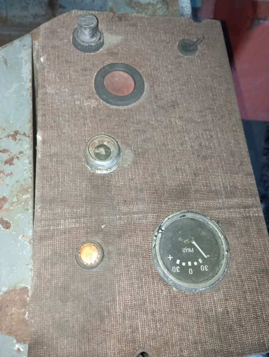

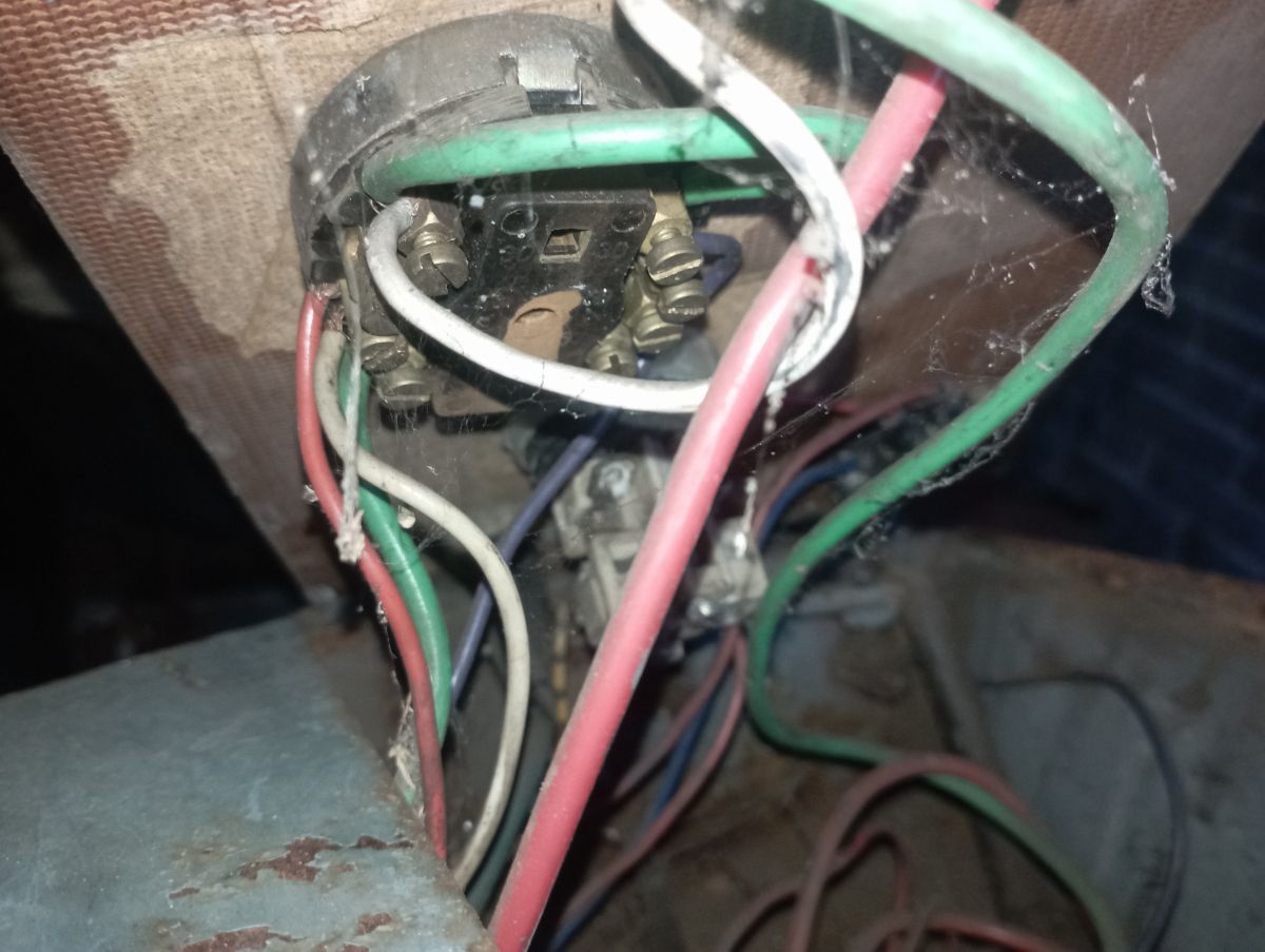

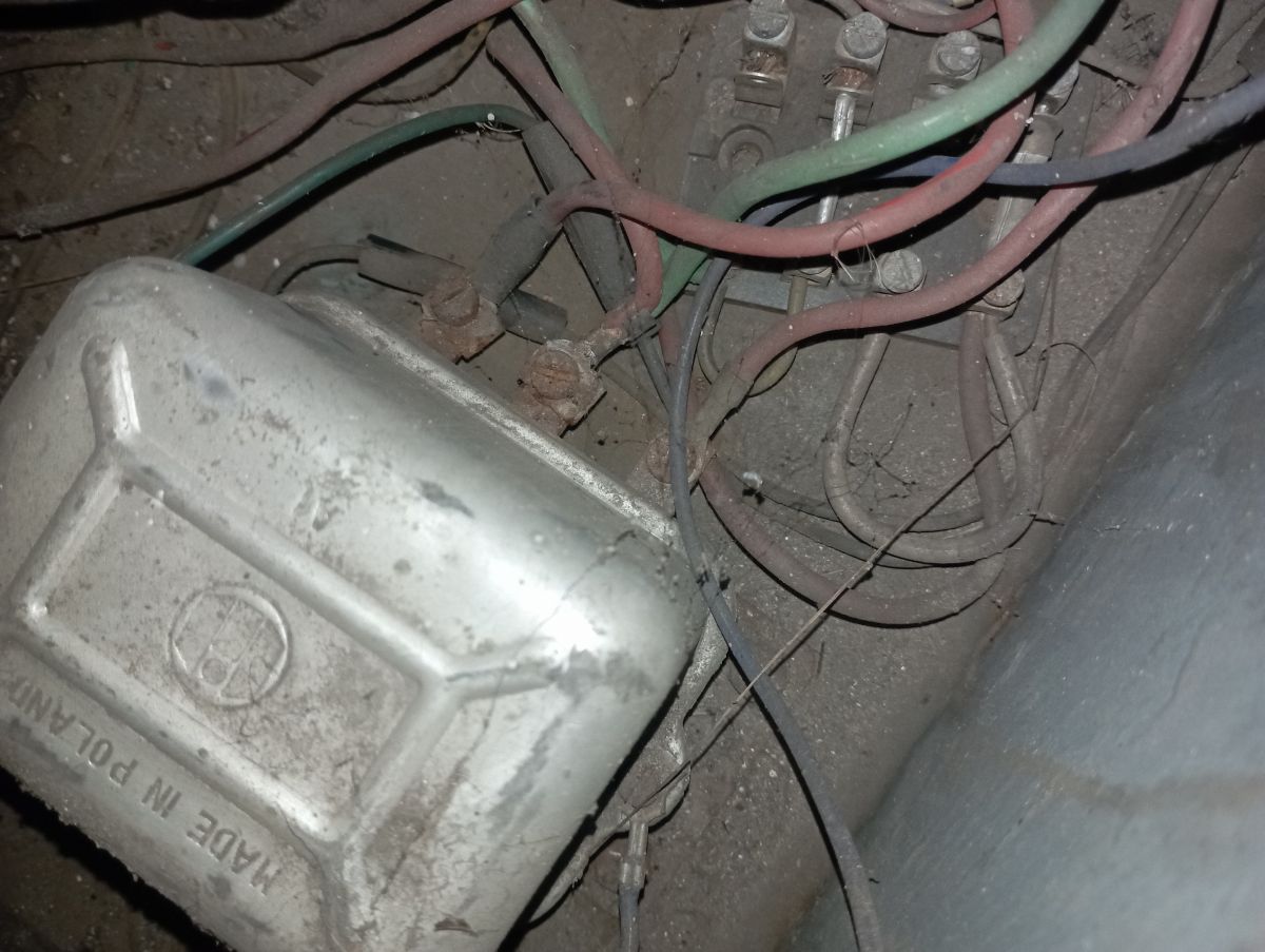

    Witam mam w esiaku instalacje pod prądnice i regulator z żuka koło stacyjki, mogę podłączyć alternator z wbudowanym regulatorem pod wyprowadzone kable czy muszę ten drugi regulator zdemontować? Bo w tym momencie będą dwa regulatory podpięte na jednych kablach do alternatora czy to przeszkadza?
  • #2 21028077
    andrzej20001
    Posty: 17814
    Pomógł: 1578
    Ocena: 6663
    Wpinasz w alternator tylko przewód który pobudza kontrolkę. Odepnij przewody od zewnetrznego regulatora.

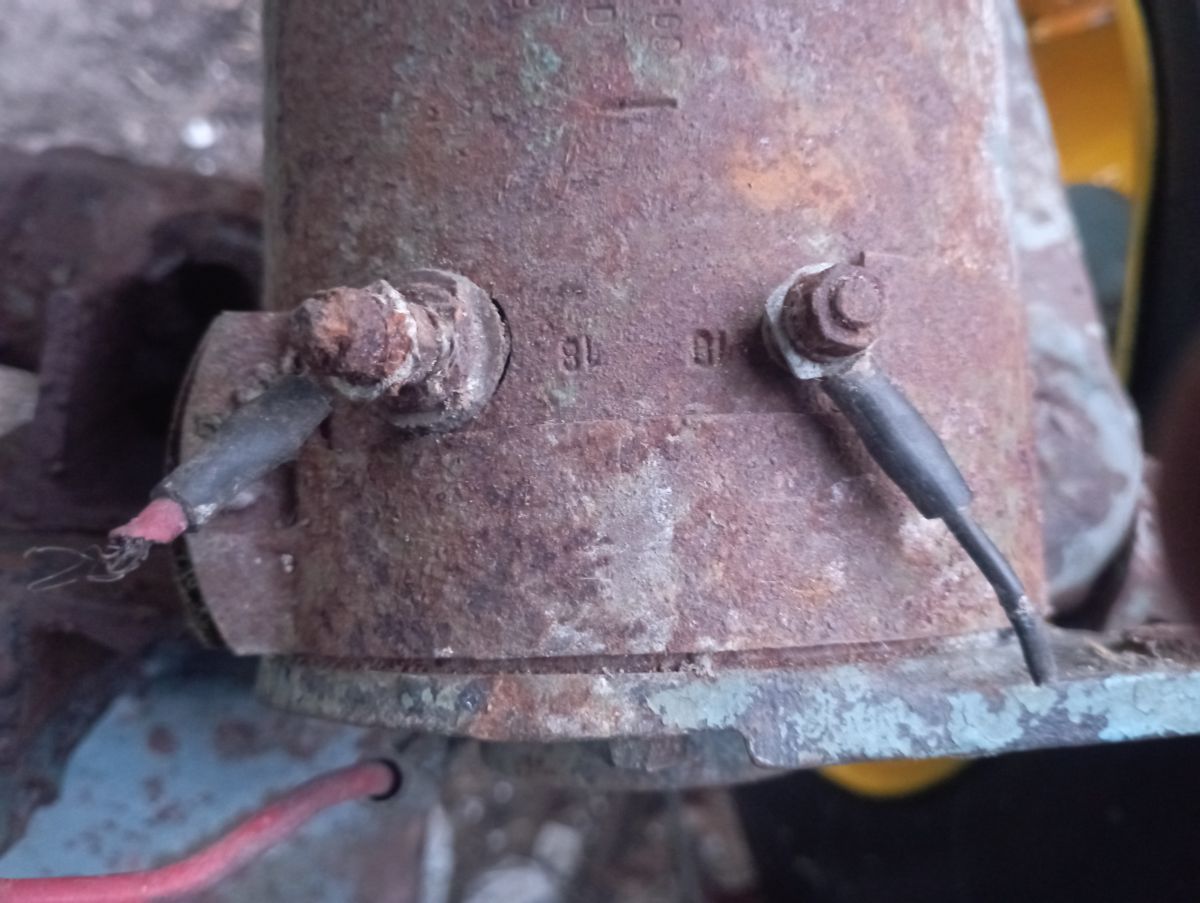

  • #3 21028130
    janosiksik
    Posty: 734
    Pomógł: 94
    Ocena: 169
    Musi jeszcze mostek na przewodach prądowych zrobić inaczej nie będzie połączony alternator z akumulatorem.
  • #4 21028136
    andrzej20001
    Posty: 17814
    Pomógł: 1578
    Ocena: 6663
    Przewód zasilania nowy 8mm2 . Bezposrednio aku lub rozrusznik. Ten z prądnicy się upali.

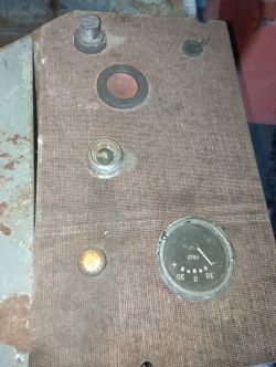

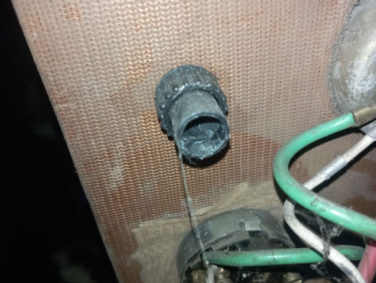

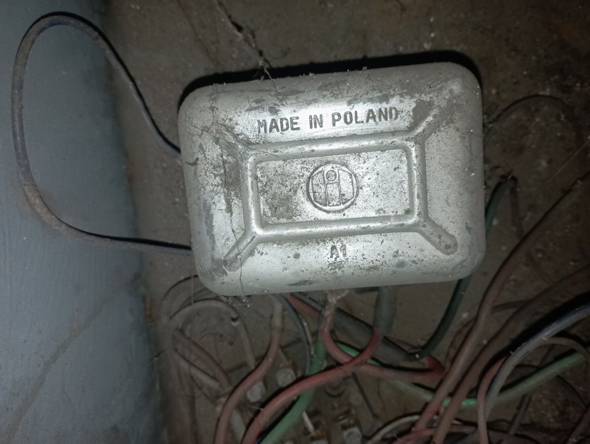

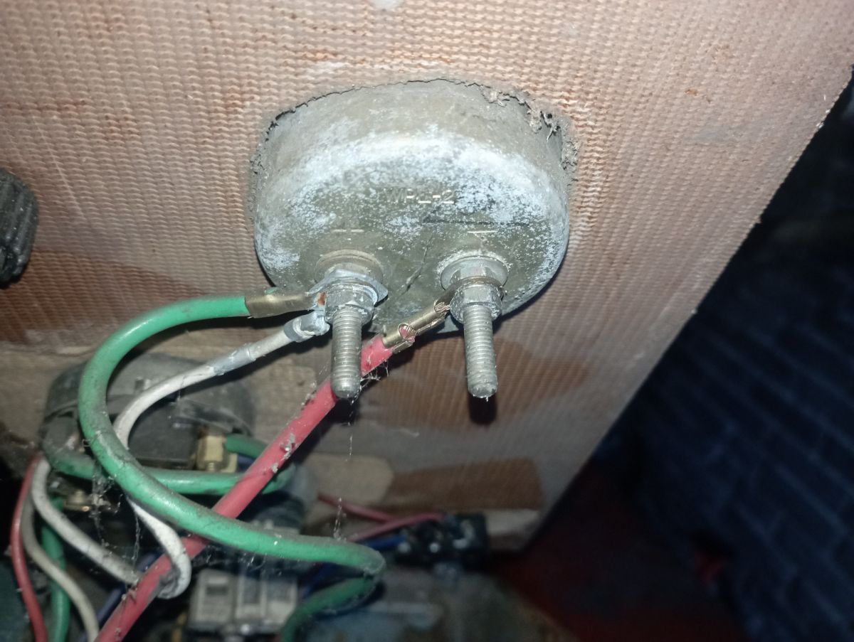

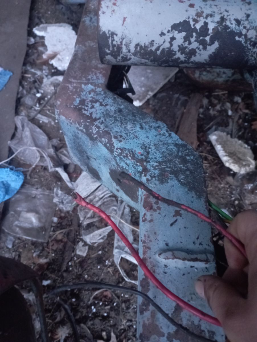

  • #5 21028155
    andrzejgancarz
    Posty: 36
    >>21028077
    Zbliżenie na zardzewiałą część z dwoma podłączonymi kablami. Zardzewiała metalowa część z wystającymi czerwonymi kablami trzymanymi przez rękę. Skrzynka elektryczna z napisem Made in Poland z kilkoma kablami i brakującymi połączeniami Zbliżenie na połączenia elektryczne z kilkoma kolorowymi kablami podłączonymi do złącza. Przewody i podzespoły elektryczne w zbliżeniu z widocznymi połączeniami. Węzeł kabli elektrycznych z trzema przewodami: zielonym, czerwonym i białym, podłączonymi do metalowego zacisku. Otwór z brakującym kablem i kolorowe przewody przyłączeniowe. Panel kontrolny z różnymi przyciskami i wskaźnikiem, brakujące okablowanie.
    Które kable odpiąć a które zmostkowac? Do kontrolki nie idzie żaden kabel jak na zdj czyli czegoś chyba brakuje

  • #7 21028172
    janosiksik
    Posty: 734
    Pomógł: 94
    Ocena: 169
    Przy takim stanie instalacji, zrobiłbym nowy fragment do ładowania. Grubym przewodem łączysz alternator z plusem akumulatora, ideałem byłoby zastosowanie bezpiecznika 100A. Następnie cienkim przewodem, łączysz wyprowadzenie alternatora z żarówką kontrolki, drugi przewód od żaróweczki podłączasz do plusa pojawiającego się po przekręceniu stacyjki w pozycję zapłon., Możesz to zrobić bezpośrednio ze styku stacyjki, znowu dając bezpiecznik, tym razem 5A.
