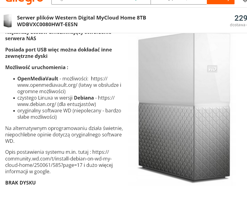

    Witam zakupiłem na allegro nowy Serwer plików Western Digital MyCloud Home 8TB WDBVXC0080HWT-EESN lecz bez dysku HDD
    Server plików Western Digital MyCloud Home 8TB bez dysku HDD
    ale mam problem z jego uruchomieniem, podłączyłem do niego dysk 2TB
    - po podłączeniu internetu i zasilania cały czas świeci się dioda ciągłym światłem
    - po podłączeniu internetu i zasilania z wciśniętym resetem dioda cały czas mruga
    - po wpisaniu w dowolnej przeglądarce adresu IP pod którym jest urządzenie wyskakuję informacja że został przekroczony limit czasu połączenia
    Co muszę zrobić żeby uruchomić ten sprzęt ? może ktoś z Was mi w sposób łopatologiczny wytłumaczyć na początku z grubsza ?
    Najchętniej chciałbym mieć oryginalne oprogramowanie
    PS. jestem laikiem w tej kwestii, więc proszę od razu mnie źle nie oceniać jeśli napisałem coś nie tak.

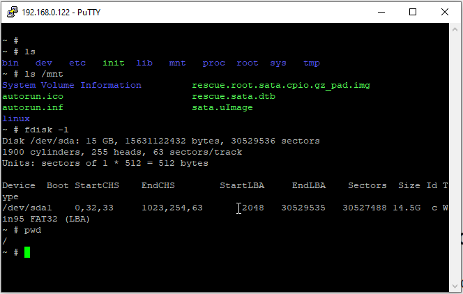

    NAS chodził całą noc. Cały czas dioda miga. Nie szybko tylko tak dwa razy na sekundę. W takim trybie założyło mi partycje na dysku WD 2,5" 750GB. W tej chwili siedzi tam Samsung/Seagate z serii Barracuda - mam go od czasu jak Samsung sprzedał dział dysków Seagate'owi, a mi popsuł się Samsung F1 - wymienili mi na ten. O ile pamiętam działał, ale spaliła mi się kieszeń 3,5" (zasilacz) i nie mam jak go sprawdzić. Z drugiej strony - ten WD Blue 750GB działa na pewno i na nim zmiany widziałem, a na nim, zarówno, jak i na Patriot Burst 2,5" 240GB SSD NAS zachowuje się tak samo.
    Żeby było wszystko na czysto:
    1. zassałem cały pakiet z twojego Mega
    2. zrobiłem ponownie Pendrive 16GB USB 2.0 format na FAT32, niebootowalny, wrzuciłem tam pakiet dla debiana i odpaliłem.
    3. reset trzymam 2-3 sekundy po włączeniu
    4. po ~20 sekundach dioda jest stała, lekko przygaszona
    5. wbijam się telnetem na {IP}:23
    Widzę to: Okno terminala PuTTY z informacjami o systemie plików i partycjach dysku.
    po wydaniu polecenia:
    Kod: Text
    Zaloguj się, aby zobaczyć kod
    ... o k..., diabeł. Poszło.
    Kod: Text
    Zostawie jakby ktoś był tak niewierny jak ja... :D
    No, ale teraz następny problem.
    Po restarcie, nie mogę się wbić przez SSH... dostaję timeouty.

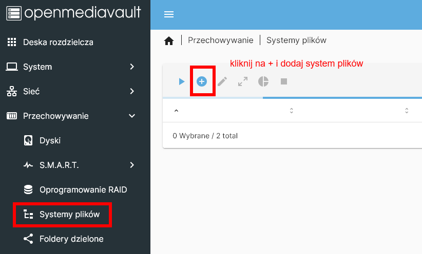

    >>21219288 Interfejs OpenMediaVault z widokiem na dodanie systemu plików
    Zacznij od aktualizacji OMV
    oraz debiana
    najpierw zaktualizuj listę dostępnych pakietów
    sudo apt upgrade
    następnie zaktualizuj zainstalowane pakiety
    sudo apt upgrade
    dobrze jest też ponownie uruchomić serwer
  • #21 21219410
