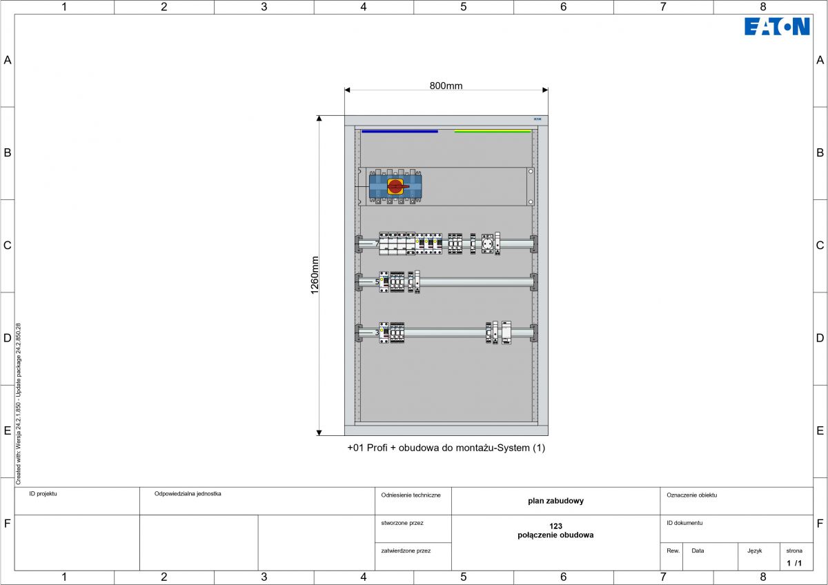

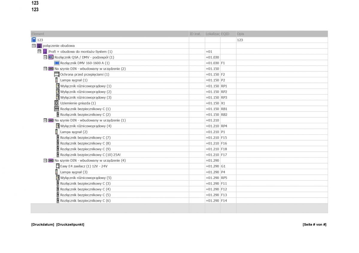

    Witam szanownych kolegów elektryków, mam do zrobienia schemat z dokumentacją podzespołów dla małego mieszkania z kuchnią indukcyjną 3 fazową. Mieszkanie znajduje się w Holandii więc na każdą z faz musiałem puścić Różnicówkę, moje pytanie to czy nie popełniłem błędów i czy mogę przedstawić schemat klientowi końcowemu.
    Schemat elektryczny obudowy do montażu z wykorzystaniem komponentów firmy Eaton
    Schemat instalacji elektrycznej z rozdzielnicą trójfazową dla mieszkania z kuchnią indukcyjną.
    Tabela z dokumentacją podzespołów instalacji elektrycznej dla mieszkania z kuchnią indukcyjną w Holandii.
    Schemat instalacji elektrycznej w szafie rozdzielczej.

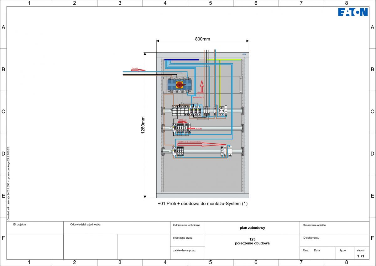

    Źle to jest podłączone.
    Szczególnie przewody neutralne
    Wyłącznik różnicowoprądowy ma wejście neutralnego i fazowego i wyjście przewodu neutralnego i fazowego .
    Nie można ich mieszać.

    AdamPolfortech napisał:
    ... czy mogę przedstawić schemat klientowi końcowemu. ...
    A skoro stworzyłeś widok rozdzielnicy, to i masz schemat - czy możesz go zamieścić? Będzie łatwiej wskazać miejsca do poprawki.
    pozdrawiam
    (W jakim programie wytworzyłeś widok rozdzielnicy?)
    Prawda.
    Poza kolorkami to do mnie też te rysunki nie za bardzo trafiają.

    Tam wszystko jest coś nie halo. Jeżeli wchodzisz na RCD fazą z góry, to tak samo neutralnym, a wychodząc fazą z z dołu, również wychodzisz neutralnym, a następnie na wyłącznik nadprądowy. Poczytaj o zasadzie działania RCD.

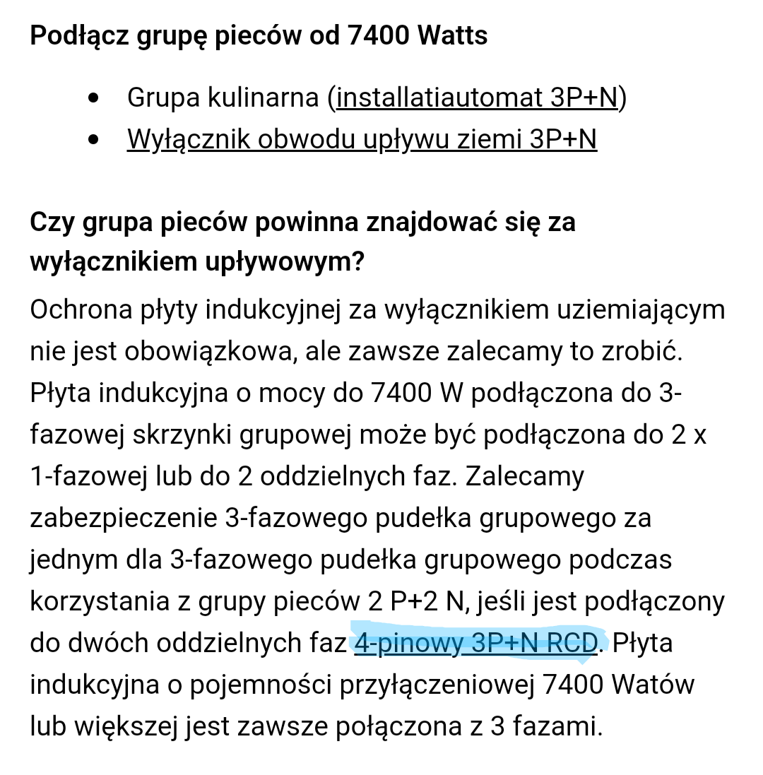

    Przepisy Holenderskie od Polskich różnią się tylko tym, że na każdą fazę w indukcji należy dać osobny bezpiecznik różnicowy,
    Niekoniecznie, bo są płyty indukcyjne z jednym zaciskiem N, więc nie można takiej płyty podłączyć do RCD jednofazowch. Poza tym przy podłączeniu do jednofazowych RCD płyta z osobnymi zaciskami neutralnymi musi mieć wewnętrzną separację neutralnych dla każdej z faz. Oba typy płyt będą działać na RCD 4P.
    https://www.groepenkastcompleet.nl/perilex-aansluiting-voor-fornuisgroep
    Tu zrzut ekranu z powyższego linku przetłumaczony z niderlandzkiego przez translator.
    Zrzut ekranu z tekstem o podłączeniach płyt indukcyjnych.

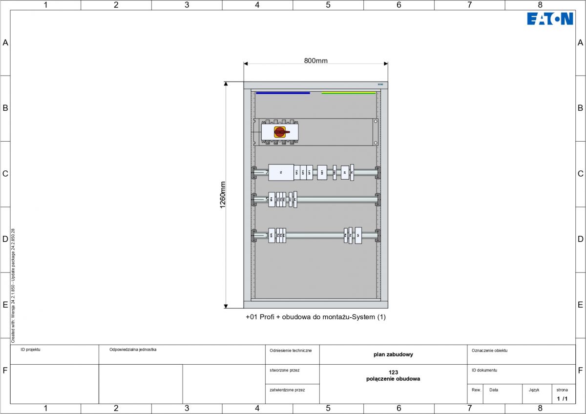

    Niesamowicie dziękuję Ci, Kolego, to info jest naprawdę bardzo cenne, a co do pozostałej części skrzynki, czy mógłbyś się wypowiedzieć i ewentualnie pokazać na czystym schemacie (zamieściłem go w poście), jak ty byś to zrobił?
    ... a co do pozostałej części skrzynki, czy mógłbyś się wypowiedzieć i ewentualnie pokazać na czystym schemacie (zamieściłem go w poście), jak ty byś to zrobił?
    Ten nazwany przez ciebie schemat to widok rozdzielnicy. Jest tak marnej jakości, że nie nadaje się do analizy. Może zamieścisz na forum źródłowy plik tego projektu? W wersji jaką zapisuje twój użyty do tego celu program EATON'a (*.sbc, *.niu, *.configurator). Spakuj do *.zip i dodaj jako załacznik.
    Coś źle doczytałeś. Przepisy mówią że każda faza ma być zabezpieczona RCD. O osobnym na każdą fazę mowy nie ma. Zresztą w przypadku większości płyt dostępnych na rynku światowym jest to wręcz niewykonalne
