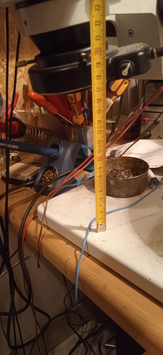

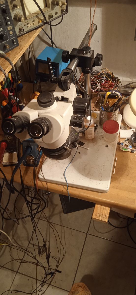

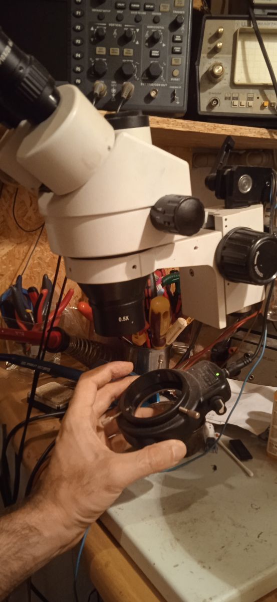

    Ja mam jak na zdjdęciach, kupiony 06.2020 za 1200zł od Chińczyka, mam jeszcze maila, ale ogłoszenie nie istnieje. Ważne żeby mieć obiektyw 0,5 on zmniejsza powiększenie, ale daje ostrość z daleka. Była do tego kamerka, ale to lipa jest.
    Wywierciłem sobie swoją dziurę w podstawie na krótkim boku, w ten sposób do stoi stabilnie, mieszczą się płyty (jak posprzątam ;) ) i nie trzeba mocować do blatu.

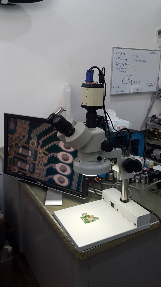

    Carton DSZ44 / DSZT44 / DSZV44.
    (T - opcja montażu kamerki, przełączany tor optyczny oko/kamerka, V - opcja montażu kamerki, 3 tory optyczne)
    Japońska firma, produkcja w Tajlandii. Jakość obrazu w porównaniu ze wszystkimi chińczykami które 4 lata temu oglądałem w salonie Delta Optics to niebo a ziemia. Nowy zaczyna się od 1000USD za samo body. Ale można upolować używany w dobrej cenie. W 2020, udało mi się wyrwać DSZT44-PF (z podstawą i oświetleniem na świetlówce 9W) w świetnym stanie za 320EUR (~1350PLN) na eBay.
    Odległość robocza bez dodatków 90mm, z akcesoryjnym szkłem 0.5x - 150mm.
    Fajna sprawa że można zamontować zwykłe filtry fotograficzne 49mm, np. polaryzacyjny.
    Co bym zmienił to podstawę, jest ciężka i solidna ale odległość od metalowej puszki do osi optycznej to 125mm, czasem to przeszkadza.
    Zdjęcie poglądowe z internetu:
    Mikroskop stereoskopowy z kamerą, monitor wyświetla powiększony obraz płytki drukowanej
