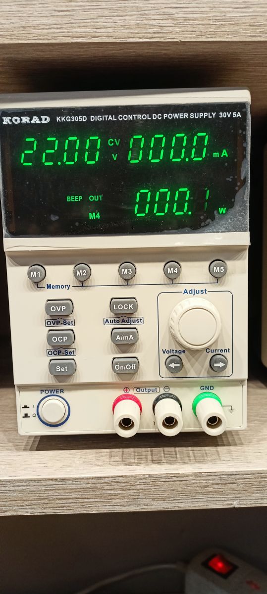

    stan
    Poziom 25  
    Posty: 985
    Pomógł: 59
    Ocena: 172
    Używam takiego Korad KKG305D, do dostania w NDN za ok 390 zł
    Programowalny zasilacz DC Korad KKG305D z wyświetlaczem.
    wersja z interfejsem za 490 zł.
    Korad KKG305P
    https://ndn.com.pl/pl/glowna/4867-korad-kkg305p-zasilacz-programowalny-dc-30v5a.html
    Link
    Zalety: liniowy, cichy wentylator, bardzo dokładny pomiar prądu, dobry wyświetlacz
    Wady: na wyjściu przekaźnik elektroniczny w momencie regulacji napięcia gałką chwilowo rozłącza wyjście.
