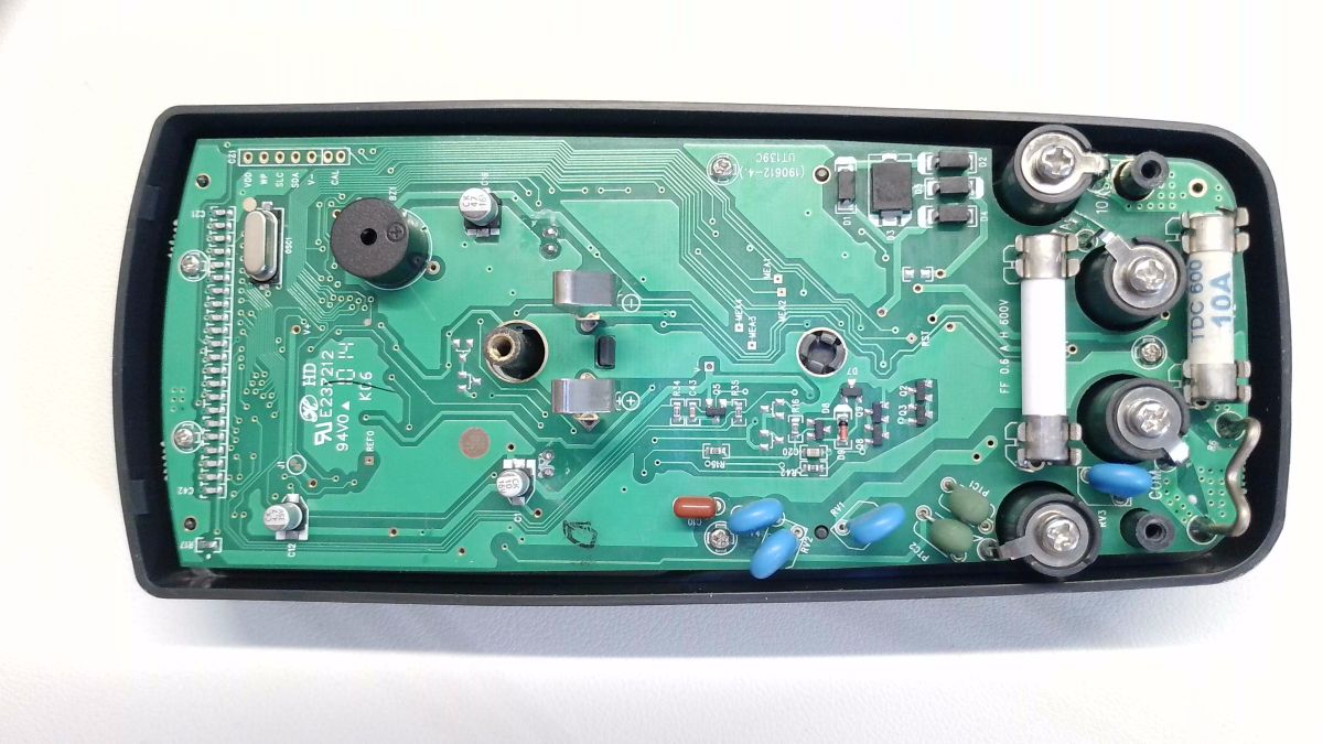

  • UNI-T 139C to starszy, ale nadal dobry średni multimetr za rozsądne pieniądze, oceniany pod kątem rzeczywistej dokładności.
  • Omówiona jest też współpraca UNI-T 139C z cęgami prądowymi i to, na czym dokładnie polega taki pomiar.
  • Porównane są alternatywne multimetry w podobnej cenie, żeby łatwiej ocenić, czy UNI-T 139C nadal warto kupić.

    Dzięki za materiał, UNI-T od wielu lat produkuje przystępny cenowo sprzęt, jednak na horyzoncie wyrosła im konkurencja np. ANENG.

    Miałem ten model w ręku. Niestety jest on bardzo powolny. Od przyłożenia sondy do pojawienia się wyniku mija kilka sekund, co jest bardzo wkurzające.

    @pawlik118 na pomiarze której wielkości? Dla małych rezystancji i dużych pojemności (przy automatycznym doborze zakresu) każdy multimetr potrzebuje kilku sekund. Dla napięcia czy prądu nie zauważyłem problemów.

    >>21587824 Wiesz dla droższych modeli może to mieć znaczenie, natomiast w budżecie 100zł moim zdaniem dla UNI-T urosła konkurencja chociażby w postaci wspomnianego ANENG. Dzięki konkurencji sprzęt jest coraz bardziej dostępny chociażby można wspomnieć OWON. Bardzo dobrze, że są firmy takie jak Siglent i Rigol, natomiast tam gdzie jest to uzasadnione pewnie pojawi się FLUKE czy też Kyoritsu, Sanwa, Brymen itp.

    Obudowa i styki, żeby ich nie można było dotknąć, oczywiście, rozumiem. Natomiast tego pan nie oceniał więc ciągnięcie obudowy i styków, jakby nie na temat tego, co pan pokazał.

    @NegativeFeedback Nie tędy droga. Nikt nie będzie rozbierać przyrządu żeby sprawdzać czy rezystor jest przylutowany. Jeśli interesuje Pana zawartość multimetrów to na YT są setki tzw. teardown, gdzie elektronicy pokazują wnętrze.

    Sugeruję nie używać kwantyfikatorów generalnych, bo na tym forum 'rozbieranie' to raczej norma, a nie odchyłka. Kwantyfikator generalny nie przystoi raczej w tym kontekście inżynierowi. Zamiast 'nikt nie będzie' pisze pan 'ja nie będę', i tyle. Ja zwykle robię fotki na prośby, i nie jestem Mr Nikt.
    Dzięki tym teardown ludzie sprawdzaj czy 'ja też tak mam', 'co ja właściwie mam', dlaczego jest certyfikat ETL wystawiony a ja nie ma wlutowanych elementów obwodów zabezpieczających, 'na obudowie CAT IV 600, a bezpiecznik 250V' ...
