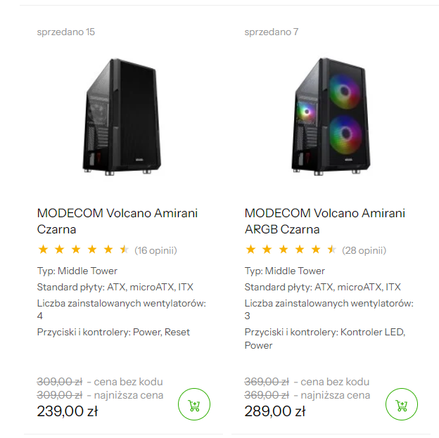

    Również chłodzenie jakieś by się przydało, bo to z zestawu z procesorem (o ile kupisz BOX a nie OEM/Multipak) jest i tak dość słabe. Tutaj warto sto kilka złotych wydać, chyba że ma być głośno i ciepło.
    Bardzo dobrą obudową jest na przykład Modecom Amirani, w tej chwili w promocji w xkomie jest w fajnej cenie. Wersja bez światełek kosztuje tyle co tanie obudowy nędznej jakości, za disco trzeba dopłacić.
    Dwie obudowy komputerowe MODECOM Volcano Amirani z cenami i opisami.

    Obudowy najlepiej szukaj z siatką na froncie, wentylatorami z przodu, maksymalną wysokością chłodzenia najlepiej w okolicach 160 mm, zdecydowanie nie poniżej 155mm.
    Światełka to jak kto lubi, w tanich obudowach trzeba uważać, bo są konstrukcje, w których nie da się sterować prędkością obrotową, albo da się, ale podświetlenie zaczyna szaleć/mrugać/wyłączać się, w niektórych jest stały efekt podświetlenia disco-tęcza bez możliwości zmian. Co do Amiraniego za 240 złotych z pełnym kompletem wentylatorów to będzie ciężko znaleźć coś lepszego - naprawdę dobrze wykonana obudowa, można w niej całkiem tłusty komputer posadzić się nie zagotuje. Ale wiadomo, nie każdemu się ona musi podobać.

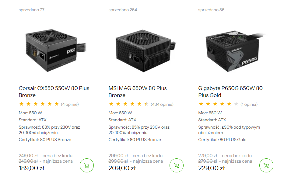

    Punkxp napisał:
    >>21073850
    Co do zasilacza znalazłem roczny be quiet! Pure Power 12M 750W 80+ Gold za chyba 299 zł tylko czy warto bo producent daje do nowego 10 lat gwarancji.
    O ile dostaniesz do niego dowód zakupu gwarantujący możliwość skorzystania z tej gwarancji to nie ma problemu.
    Z drugiej strony wystarczający zasilacz da się kupić za około 200 złotych (w tej samej promocji co obudowę):
    Trzy zasilacze komputerowe z opisami i cenami: Corsair CX550, MSI MAG 650, Gigabyte P650G.
    MSI MAG 650 jest dobrym zasilaczem i spokojnie wystarczającym do omawianych konfiguracji.
    Moim zdaniem fajniejszy od CX550, chociaż nawet i ten CX by starczył i nie jest to samo zło.
    Z ciekawostek jest też Gigabyte, nawet Gold, ale nie przepadam za serią P, jest moim zdaniem przeciętnej jakości. Zestaw, o którym mówimy, nie będzie miał bardzo dużych wymagań względem zasilania, więc każdy jeden z nich da radę. Sam bym wybrał raczej MSI, bo wolałbym rozsądny zasilacz bronze niż dość przeciętnego golda.
    I cyk - zostaje stówka na chłodzenie czy lepszą kartę. A zasilacz spokojnie da radę i nówka nie śmigana... :)

    Czyli zasilacz od MSI będzie lepszy od Gigabyte mimo że jest z serii Bronze?
