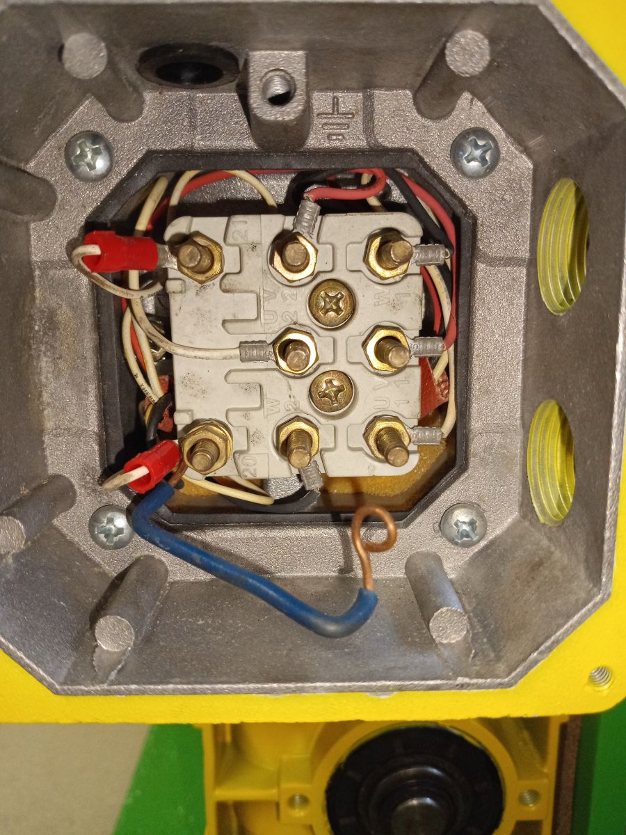

    Witam!
    Nie chcę tworzyć nowego posta, dlatego piszę pod tym. Chciałem zapytać, czy silnik Steinmetza można podłączyć ,,odwrotnie", czyli zasilić go z trzech faz? Pytanie brzmi, czy to bezpieczne, jak to zrobić? Jeśli tak, to w jakiej konfiguracji, gwiazda czy trójkąt? Czy można podłączyć go pod falownik? Jeśli tak, to jaki i w jakiej konfiguracji?
    Z góry dziękuję za pomoc. Widok wnętrza silnika elektrycznego Steinmetza z okablowaniem i złączami. Tabliczka znamionowa silnika elektrycznego Nord z danymi technicznymi.

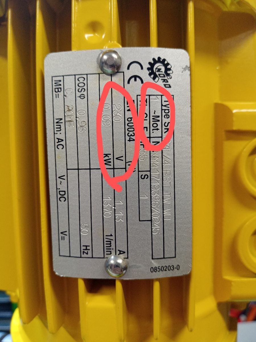

    Silnik jednofazowy nie da się podłączyć do trzech faz.

    To jest silnik trójfazowy podłączony do jednej fazy. Proszę zobaczyć na zaciski połączeniowe. Są trzy uzwojenia, tzn trzy cewki. Na tabliczce znamionowej jest mało danych ale może jest opcja podłączyć go np w gwiazdę pod trzy fazy?

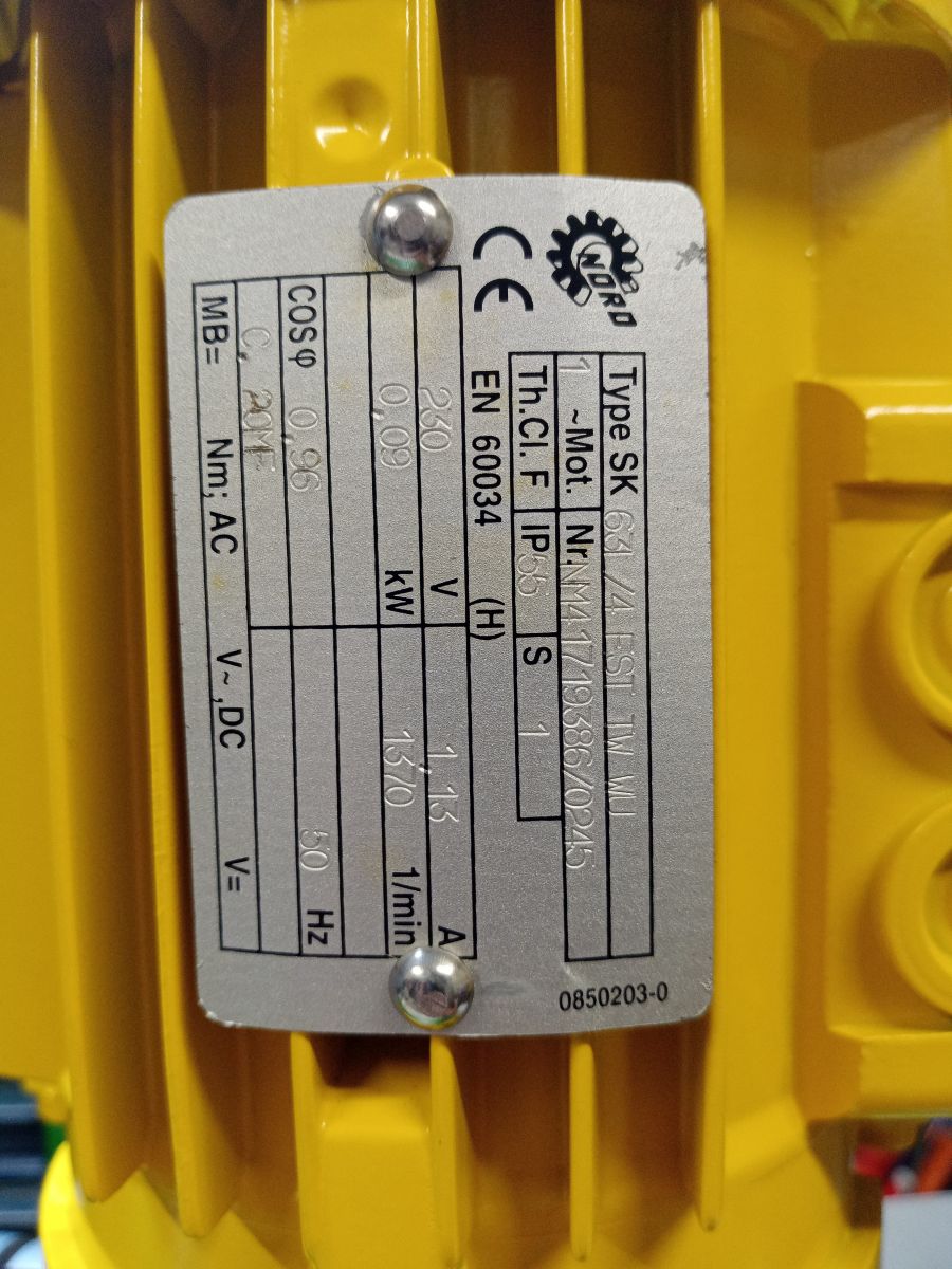

    Jeśli na tabliczce pisze 230 V, to trzeba tego się trzymać. Jak kros go przezwajał, to na tabliczce powinno być to zmienione. Układ połączeń wcale nie oznacza, że są tam trzy cewki, bo nie wiadomo co tam jest, póki się nie rozkręci i oglądnie wewnątrz , lub nie dokona pomiaru uzwojeń.

    Na tabliczce są wszystkie informacje. Silnik jednofazowy 230V przystosowany do współpracy z kondensatorem 20uF. Nie wiem tylko czy dodatkowe dwa zaciski to termik czy może wyłącznik odśrodkowy. Ale od tego jest typ silnika i dokumentacja producenta.

    Jeśli tak uważasz, wiesz lepiej niż to, co jest napisane na tabliczce,a po co jest tam napisana wartość kondensatora ? bo ja się tego przede wszystkim trzymam, to śmiało podłącz - zadymi się i już będziesz mógł z niego zrobić silnik trójfazowy, oczywiście po przewinięciu(przezwojeniu).

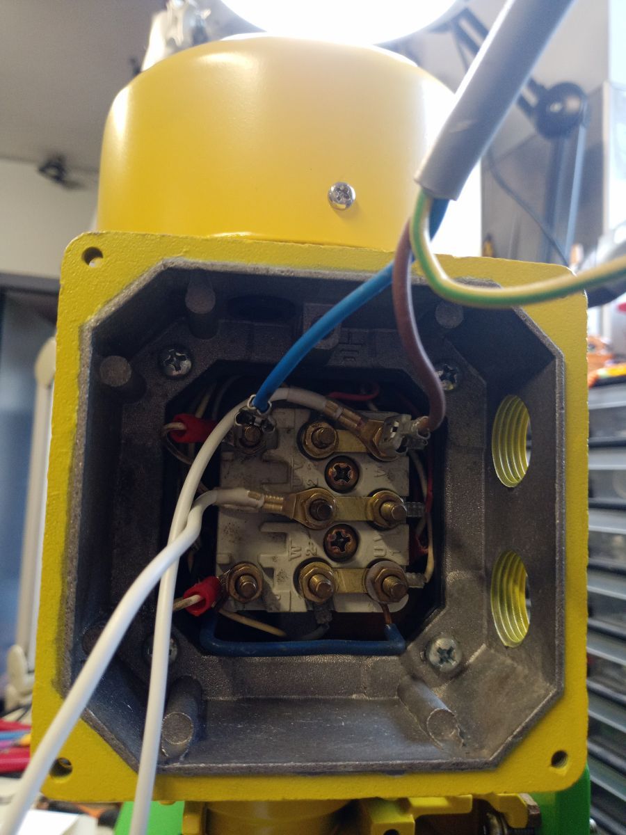

    Nie wiem lepiej dlatego szukam odpowiedzi. Dodatkowe zaciski to termik. Wieczorem zmierzę ponownie i podam dokładną wartość rezystancji cewek.
    Zmierzyłem, każde z uzwojeń ma dokładnie po 59ohmów.
    Wnętrze skrzynki elektrycznej z widocznymi przewodami i zaciskami.

    Rezystancja cewek sugeruje, ze to silnik trójfazowy, ale tabliczka znamionowa mówi co innego. Jeśli silnik jest nowy, a na taki wygląda nie podjąłbym się próby podłączania do zasilania trójfazowego ze sieci 400 V. A jest jakiś schemat podłączenia na deklu puszki zasilającej?

    Nie jest nowy, wypiaskowałem go i pomalowałem, przynitowałem na nowo tabliczkę dlatego wygląda jak nowy. Zastanawiam się czy ktoś go nie przerobił na jednofazowy i zmienił tabliczkę, sama tabliczka jest ciekawa ponieważ jest na niej mało danych o silniku.
    Na deklu puszki jest tradycyjny schemat podłączenia gwiazda lub trójkąt.

    I tu dochodzimy do ciekawych wniosków. Mógł być przezwojony, a tabliczka oznacza to co było kiedyś, gdy wyszedł z fabryki. Na tabliczce jest wystarczająco danych, porównywalnie do innych silników: napięcie, prąd, moc, obroty- nie będę wymieniał wszystkiego, bo umiesz czytać...czego jeszcze byś chciał ?

    Jeżeli silnik ma taką samą rezystancję uzwojeń, a jest przewidziany do pracy z kondensatorem, to oznacza że jest to silnik asynchroniczny jednofazowy nawrotny. Możesz bez kondensatora podłączyc go do falownika 220 V z wyjściem trojfazowym, ale też musisz odpowiednio ustawić parametry w falowniku.

    Podłączyłem silnik do falownika i śmiga aż miło patrzeć, nie grzeje się. Dziękuję wszystkim którzy chcieli pomóc i pomogli. Temat uważam za zamknięty.
