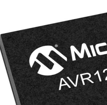

  • Czarny mikrokontroler z logo Microchip i oznaczeniem AVR128DA28.
    Pierwszy mikrokontroler AVR ATmega zadebiutował w 1998 roku i zrewolucjonizował rynek. Stworzony został przez firmę Atmel, która została przejęta w 2016 przez Microchip. Mikrokontrolery ATmega od początku były dość ważne dla hobbystów. Ale w ostatnich latach ich pozycja na rynku została zakwestionowana przez komputery jednopłytkowe i ESP32 z wbudowanym Wi-Fi.
    Niewielu fanów ATmega zdaje sobie sprawę, że Microchip niedawno wypuścił odnowioną serię 8-bitowych mikrokontrolerów AVR: AVR DA i DB, a także bardziej wyspecjalizowane AVR DD i DU. Produkty te nie są reklamowane dla hobbystów, lecz dla aplikacji motoryzacyjnych i przemysłowych. Mimo to są tańsze i lepsze pod niemal każdym względem — i równie łatwe w użyciu.
    Różnica w cenie może być znaczna; na przykład, jeśli chcesz mikrokontroler z 128 kB pamięci programu, możesz dostać AVR128DA28 za mniej niż 2 dolary za sztukę (w TME jest po 8-14zł w zależności od obudowy); najtańszy starszej generacji chip z taką samą ilością pamięci flash — ATMEGA1284P — kosztuje 6 dolarów (w TME od 28zł)
    Jeśli chodzi o ulepszenia architektoniczne, najbardziej uniwersalną zmianą jest to, że AVR Dx może wewnętrznie generować zegary do 24 MHz; ATmega może tylko do 8 MHz, a do osiągnięcia 20 MHz potrzebne są zewnętrzne komponenty. Kolejnym miłym dodatkiem jest jednoliniowy interfejs programowania i debugowania UPDI, upraszczający układ PCB i oszczędzający miejsce. Nowe chipy charakteryzują się również zmniejszonym zużyciem energii, lepszymi przetwornikami ADC i DAC, wbudowanymi wzmacniaczami operacyjnymi oraz programowalnymi jednostkami logicznymi opartymi na LUT, które mogą realizować automatyzację w czasie rzeczywistym bez angażowania CPU.
    Z punktu widzenia oprogramowania, różnice są niewielkie; używasz tego samego zestawu narzędzi avr-gcc, avr-libc i avrdude, a większość peryferii na chipie jest konfigurowana i obsługiwana w podobny sposób. AVR Dx nie jest zamiennikiem, ale migracja jest stosunkowo prosta.
