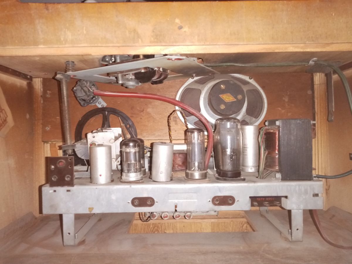

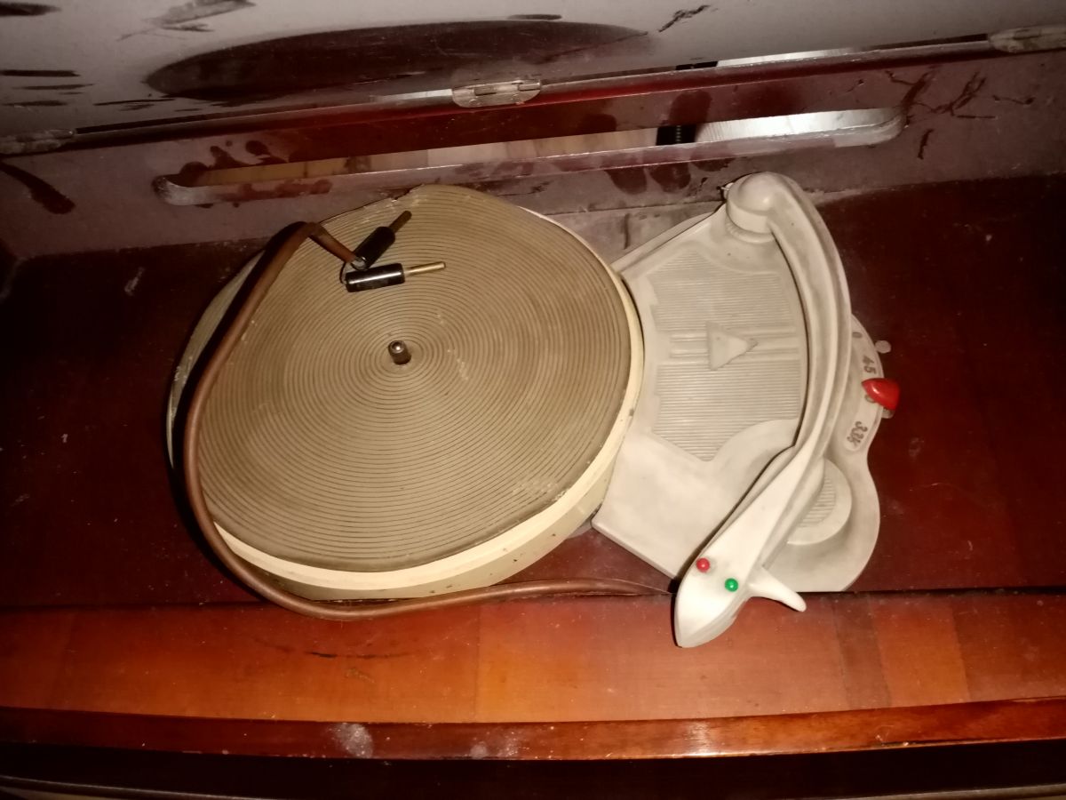

Stare radio z gramofonem na lampach. Czy da się to naprawić? Jakie pomiary wykonać?
P4363 07 Cze 2024 12:50 1401 16
  • #1 21110548
    P4363

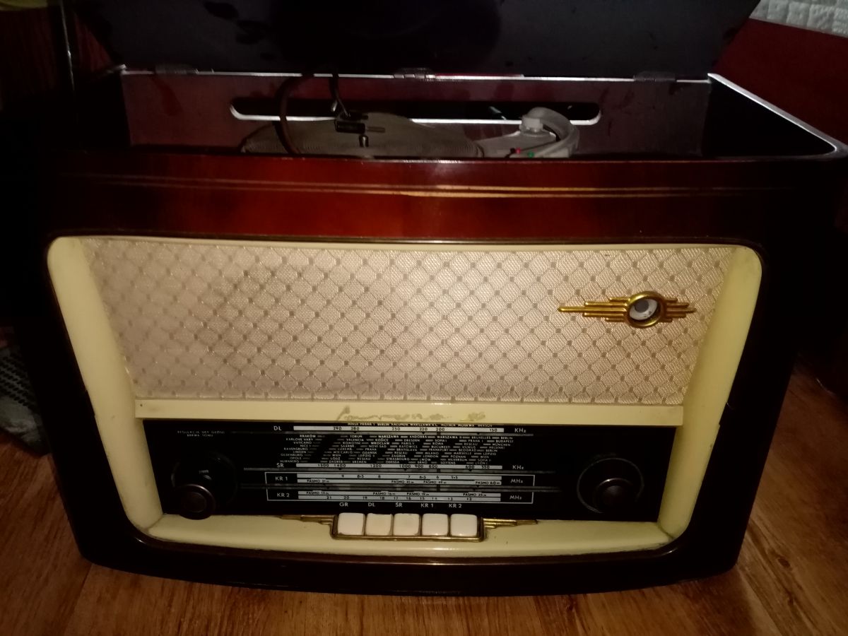

    Posty: 4
    Czy da się to jeszcze reanimować? Mogę zrobić pomiary itd. ale niestety nie znam się za bardzo na takich sprzętach. Wiadomo radio nie będzie działać bo nie ma już takich pasm. Chodzi mi raczej o ten gramofon. Stary radioodbiornik z gramofonem w drewnianej obudowie, z panelem przednim i pokrywą. Wnętrze starego urządzenia elektronicznego z widocznymi lampami próżniowymi i przewodami. Części starego gramofonu i radioodbiornika lampowego z widocznymi lampami elektronowymi. Wnętrze starego gramofonu z widocznymi lampami elektronowymi i elementami elektronicznymi. Stary sprzęt elektroniczny z widocznymi lampami elektronowymi i mechanizmem wewnętrznym. Widok wnętrza starego gramofonu z widocznymi lampami próżniowymi i przewodami. Stary gramofon w obudowie drewnianej. Retro gramofon z zakurzoną powierzchnią i ramieniem na płyty. Wnętrze starego gramofonu z widocznymi przewodami i częściami mechanicznymi. Stary sprzęt elektroniczny z widocznymi elementami wewnętrznymi i częściami metalowymi.

    >>21110563 O dziwo ten model działa też na 45 i 33, 1/3

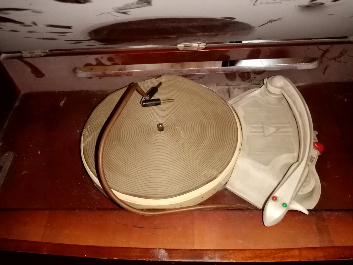

    P4363 napisał:
    Odziwo ten model działa też na 45 i 33, 1/3
    Dokładnie tak - ma trzy prędkości i oryginalnie wkładkę z dwoma igłami - dla płyt 78 rpm oraz drugą dla płyt drobnorowkowych czyli tych 45 i 33 1/3. Igły przełączało się tymi przyciskami na ramieniu - czerwony/zielony.
    Jeżeli wkładka jest i działa to można się cieszyć bo inaczej ciężko taką dostać.
    Właściwie gramofon można uruchomić bez radia - on wymaga tylko zasilania silnika a sygnał jest na tych wtyczkach bananowych (Pod żadnym pozorem nie wtykać do sieci energetycznej !!!).
    Można podłączyć do współczesnego wzmacniacza tylko trzeba przylutować wtyki na współczesne albo zrobić przejściówkę.
    Drugie ostrzeżenie - igła.
    Igły z wkładki tej "przejściowej" generacji były niszczące dla płyt stereofonicznych, znacznie bardziej precyzyjnych co do swoich rowków

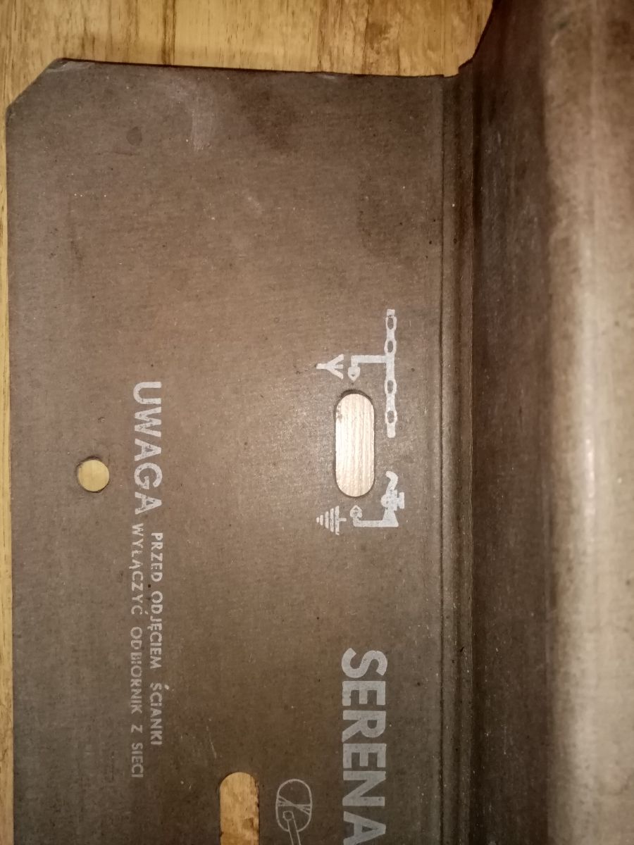

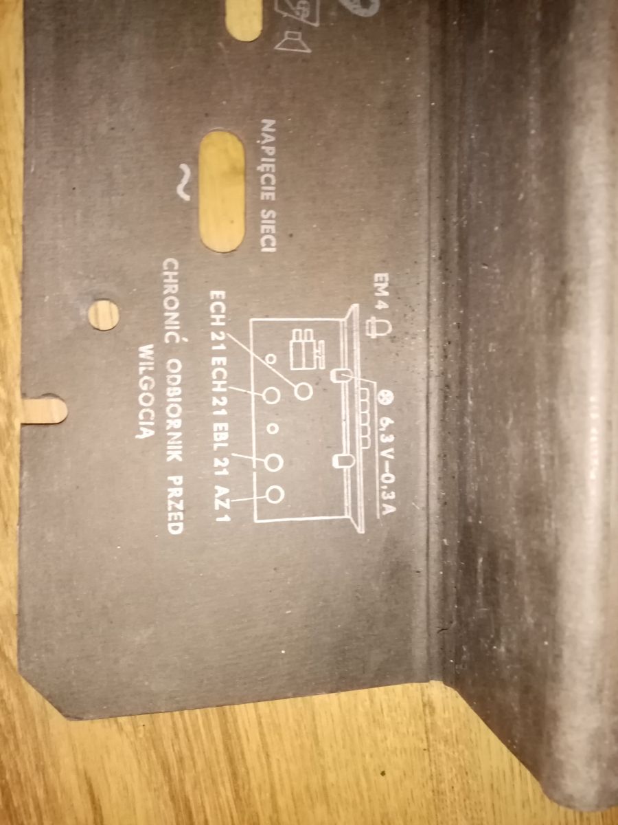

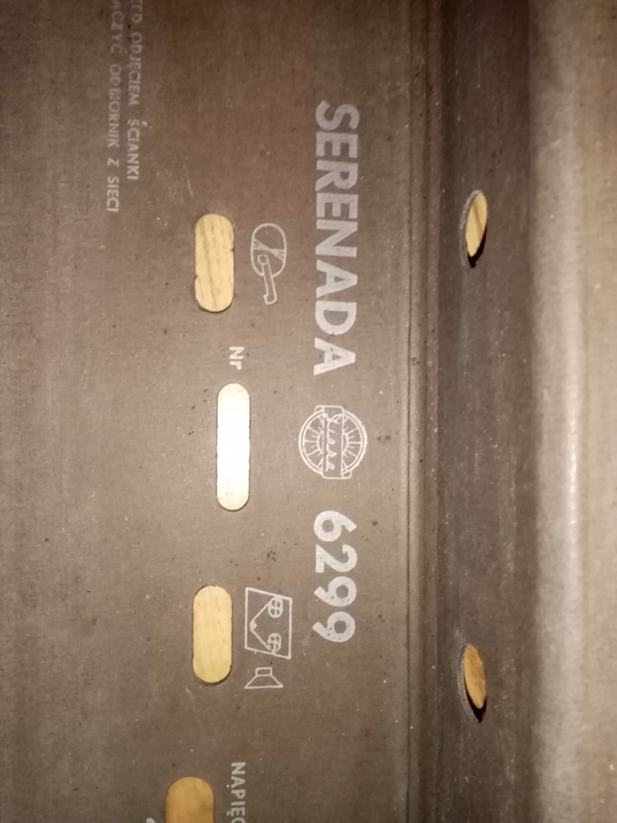

    P4363
    Posty: 4
    >>21110560
    Jednak znalazłem tylną płytkę

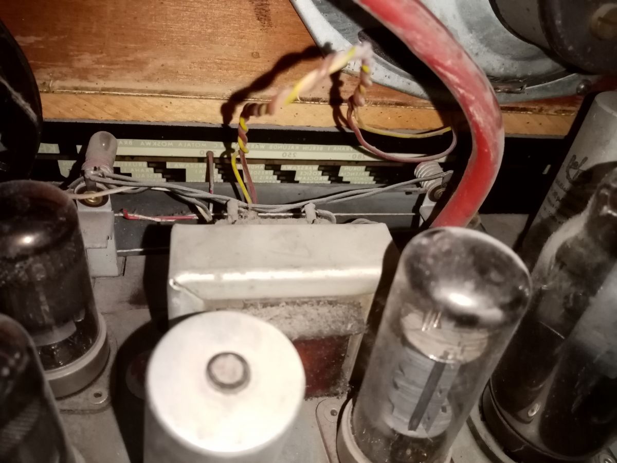

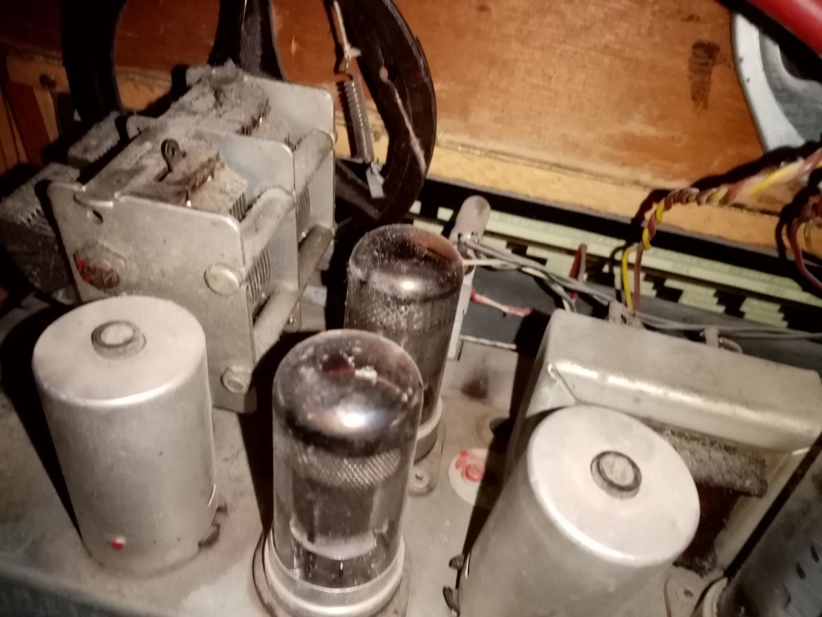

    Serenada 6299
    Fragment tylnej płytki z radia Serenada 6299 z nadrukowanymi elementami i oznaczeniami. Tylny panel radia Serenada 6299 z otworami wentylacyjnymi i oznaczeniami serwisowymi. Tylna płytka radia Serenada 6299 z instrukcjami.
    >>21110595 No właśnie jeśli się da oczywiście, chciałbym żeby zadziałało na wbudowanym wzmacniaczu. Z tego co wiem to wkładka prawdopodobnie powinna działać tylko igła jest do wymiany. Tzn. na tym zielonym przełączniku. bo na czerwonym jest cała.
    >>21110602 A da się zamontować inną igłę. Kompletnie się na tym nie znam. Jeśli chodzi o części to znalazłem parę takich samych radyjek do kupienia, więc może coś się uda odkupić.

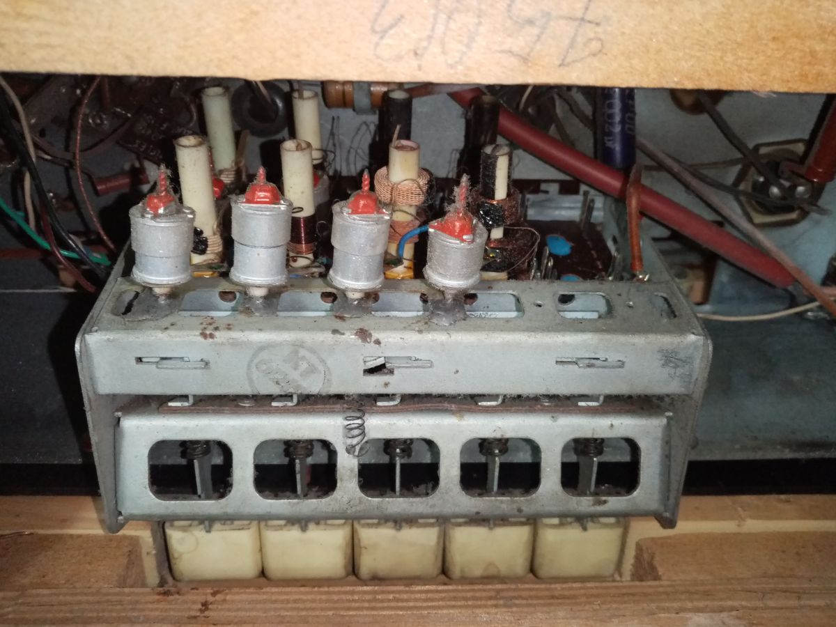

    >>21110563 Kiedyś miałem takie pocztówki gające takie prostokątne płyty.

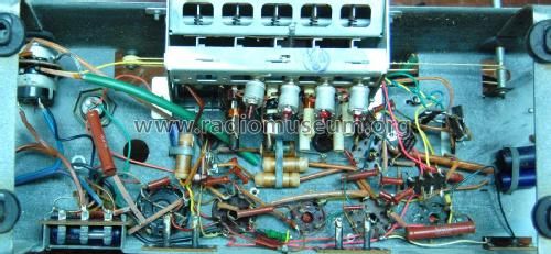

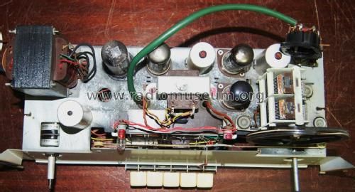

    Nie wymontowywałem na razie ale z internetu ten sam model
    Wewnętrzne okablowanie starego radia Serenada 6299. Widok od góry na podzespoły wewnętrzne starego radia lampowego.
    Naprawa odbiorników lampowych wymaga nieco wiedzy i doświadczenia. Ponadto, w tego typu sprzęcie występują napięcia niebezpieczne dla życia, więc trzeba uważać. Po trzecie, ten odbiornik ma już dzisiaj bardzo mierne walory użytkowe - to sprzęt typowo kolekcjonerski. A każda nieumiejętna naprawa czy przeróbka może definitywnie przekreślić jego wartość także jako eksponatu.
    Jeśli po naprawie radio będzie działać, to będzie także odbierać, bo na tych zakresach wciąż nadawane są audycje. Na falach długich na pewno "złapiesz" PR1 z Warszawy (225kHz). Także na falach średnich, po podłączeniu anteny drutowej, możesz odbierać kilkadziesiąt stacji obcojęzycznych.
    Ten gramofon zdecydowanie nie nadaje się do odtwarzania współczesnych płyt. Zastosowana tam wkładka ma co prawda przełącznik dla 33,1/3 oraz 45 obrotów, ale ze względu na materiał, konstrukcję i nacisk igły, bardzo szybko zniszczy współczesne płyty. Żeby korzystać z gramofonu musiałbyś więc zaopatrzyć się w stare płyty 78 obr. lub tak zwane pocztówki dźwiękowe, bardzo popularne kilkadziesiąt lat temu. Jednak do współczesnych płyt należy używać współczesnego sprzętu z wkładką MM oraz igłą o innej konstrukcji i odpowiednim nacisku.

    Zapewne wkładka gramofonowa jest piezoelektryczna (jak w Bambino) a nie magnetyczna. Trwałość ich była kilkuletna, po takim czasie nie będzie działać, nie da sie jej zreanimować i zapewne nie ma w sprzedaży odpowiedników.
    Do wkładek magnetycznych (długowiecznych; w Polsce moim zdaniem od końca lat 70, na Zachodzie czy USA wcześniej) nie będzie igły o odpowiednim kształcie. Raczej będzie to eksponat do oglądania a nie działający gramofon.

    Nie przesadzajmy z tym niszczeniem płyt przez taki stary gramofon. Oczywiście głupotą będzie kupować w Empiku nową płytę za 100 ileś złotych żeby odtwarzać ją na tym zabytku. Ale starych singli czy pocztówek dźwiękowych znalezionych u kogoś na strychu spokojnie warto by na tym posłuchać. Większym problemem może być fakt, że przetworniki piezoelektryczne w tego typu adapterach miały bardzo marną trwałość i w tej "Serenadzie" wkładka już na pewno dawno nie działa. Kryształ piezoelektryczny (tzw. sól Seignetta) rozpada się pod wpływem wilgoci zawartej w powietrzu.

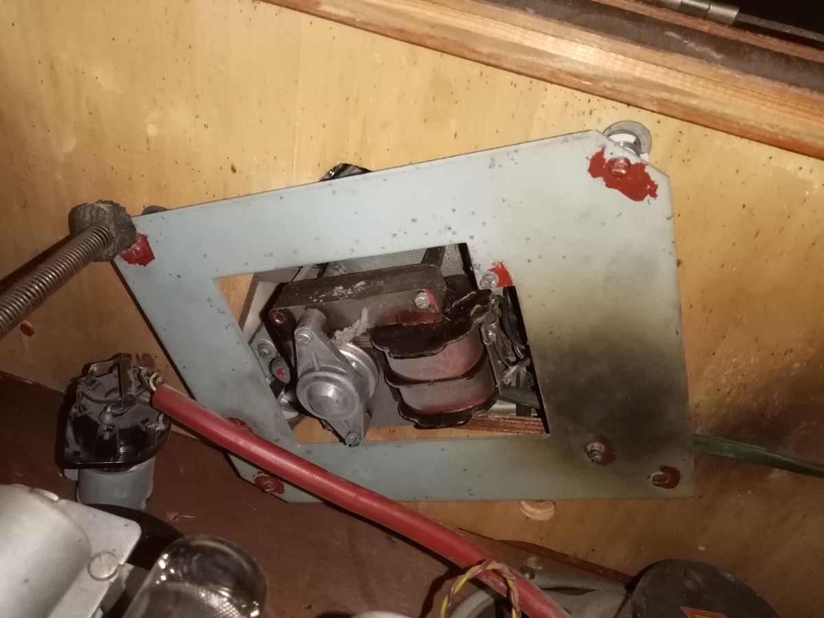

    Nie wiem czy w to wchodzić, ale przybliżę CI z czym się spotkasz. Rozbierz silnik i przesmaruj, następnie sprawdż mechanizm przenoszenia obrotów inaczej mówiąc rolki. Te ( 3) to są na te trzy prędkości 33, 45, 78. W obecnym czasie to są one w takim stanie że nadają się tylko do wymiany. Guma po tych latach jest sparciała, twarda, odkształcona ale nie tylko w rolkach ale też na tym dużym kułeczku. Przy rozbiórce wkładki krystalicznej uważaj na to aby nie zgubić kuleczki i sprężynki które służą do przełączenia igły odtwarzającej. A zasada jest taka że napisy obrotów są w dwóch kolorach i jak dobrze pamiętam to 33 1/3 i 45 na czerwono i igłę przełączyć czerwonym przyciskiem w ramieniu a odtwarzając na 78 obrotów to przełączyć igłę zielonym. I taka uwaga że jak nie używasz adapteru to przełącznik ustaw na 0 wtedy guma na rolce nie odkształci się. Szkoda że te zdjęcia zrobione nie pokazują napisów tych obrotów, bo chyba potem nie było tych kolorów co widać na tym napisie 33 1/3 i 45. Podpowiem jeszcze tak, nim włączysz to radio do sieci odkęć ten duży elektrolit ( kondensator elektrolityczny) i oczyść miejsce styku tego kondensatora z chassis unikniesz przydżwięku ( brumu). Jak widzisz nie ma tam anteny ferrytowej więc za antenę może być kawałek drutu i na DŁ 'Złapiesz Wa - wę 1 a na innych zakresach za moich czasów słuchało się Wolnej Europy, Rozgłośni Harcerskiej, Radia Luxemburg a teraz ........nie wiem. Jeszcze zapomniałem dodać jak dostać się do wnętrzności ramienia. Z konca ramienia wychodzi kawałek drutu wyciągnij kombinerkami i w ten sposób masz dostęp do wkładki tylko uważaj jak będziesz to robił ( wyjmował wkładkę) bo sprężynka wypchnie kulkę, małą kulkę. Jeszcze taka uwaga wkładka do adapteru miała dwie igły i były one przełączane zielono/czerwono i na początku produkcji były na czerwono napisy 33 1/3 i 45 a na zielono 78.
