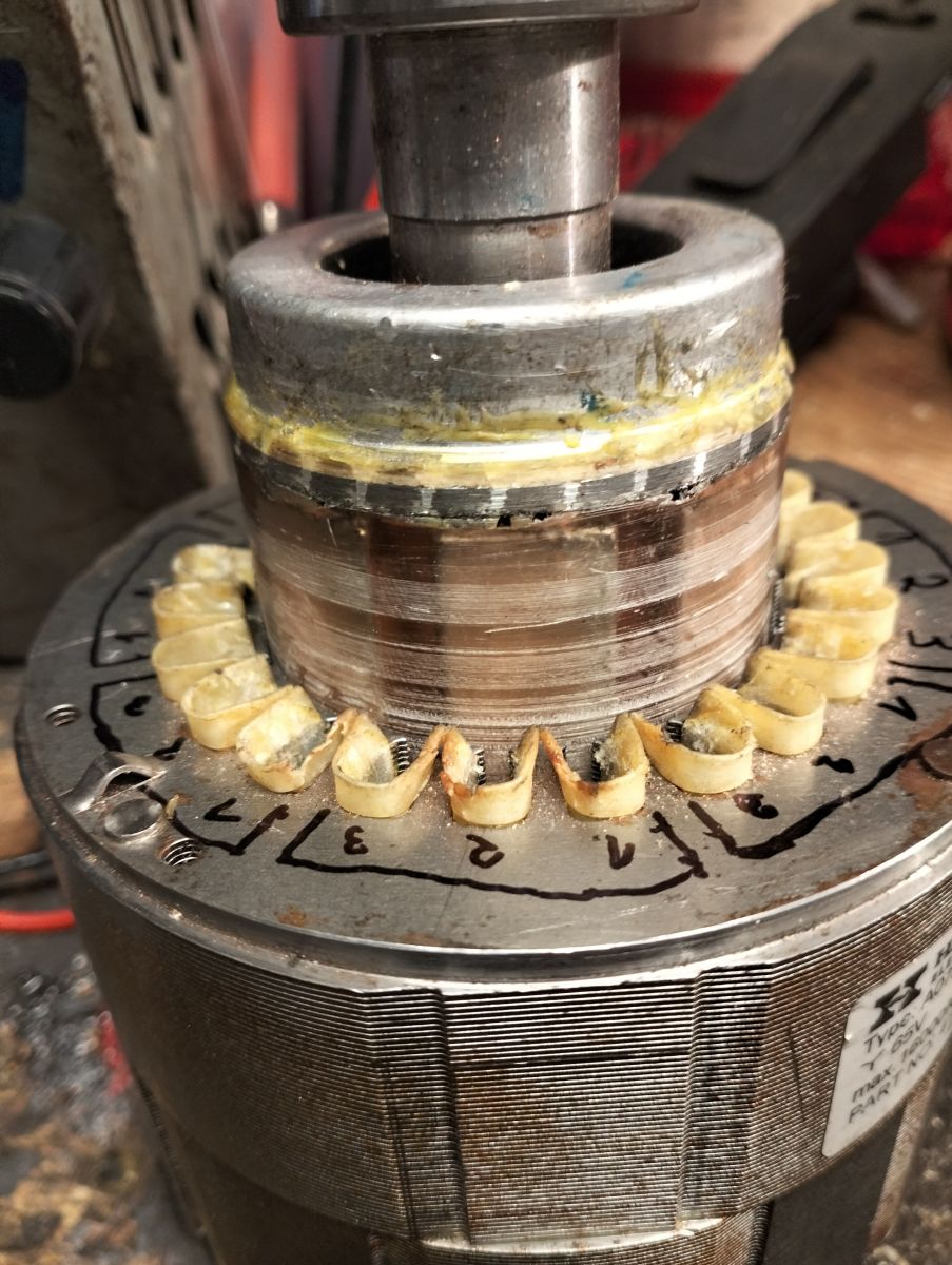

    Posiadam silnik od pralki przemysłowej 3fazowy (16000obr., 60v, 50hz, połączony w trójkąt) stojan posiada 24rowki i tylko 2 cewki na fazę, wirnik jest stoczony ma przyklejone 8 magnesów (15x60x5mm), silnik miał być turbiną wiatrową.
    Przy obrotach z wkrętarki 300obr. Daje tylko 1,5v 😞
    I pytanie czy jeśli przezwoję ten stojan tak że zastosuje drut taniej samej grubości i tyle samo zwojów ile ma org. w cewce tylko że zrobię np 8 cewek na jedną fazę to napięcie znacznie wzroście ?
    Czy może ktoś ma jakiś lepszy pomysł jak  inaczej go przezwoić ?

  • #8 21124098
    czesiu
    Posty: 3193
    Pomógł: 454
    Ocena: 841

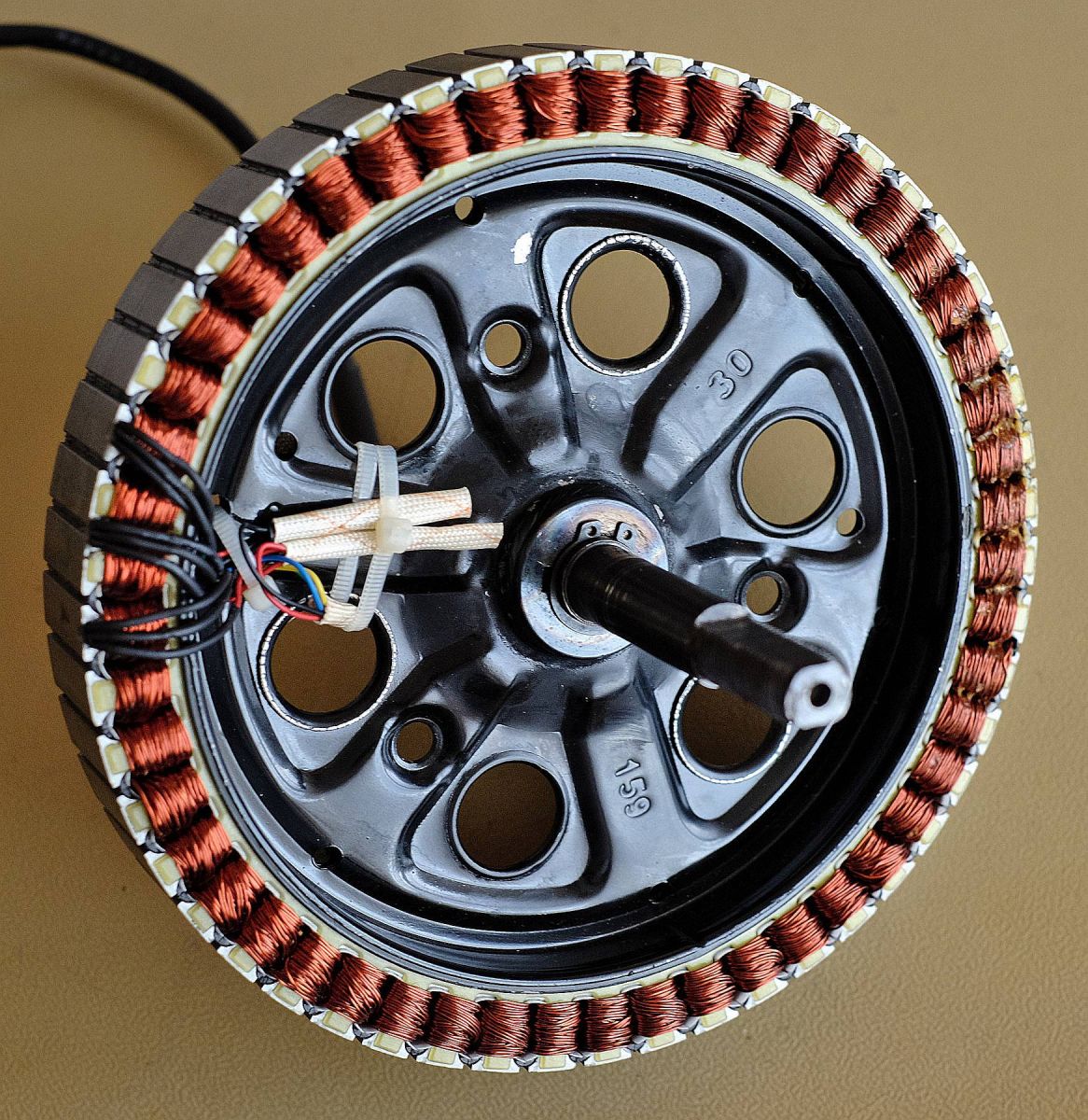

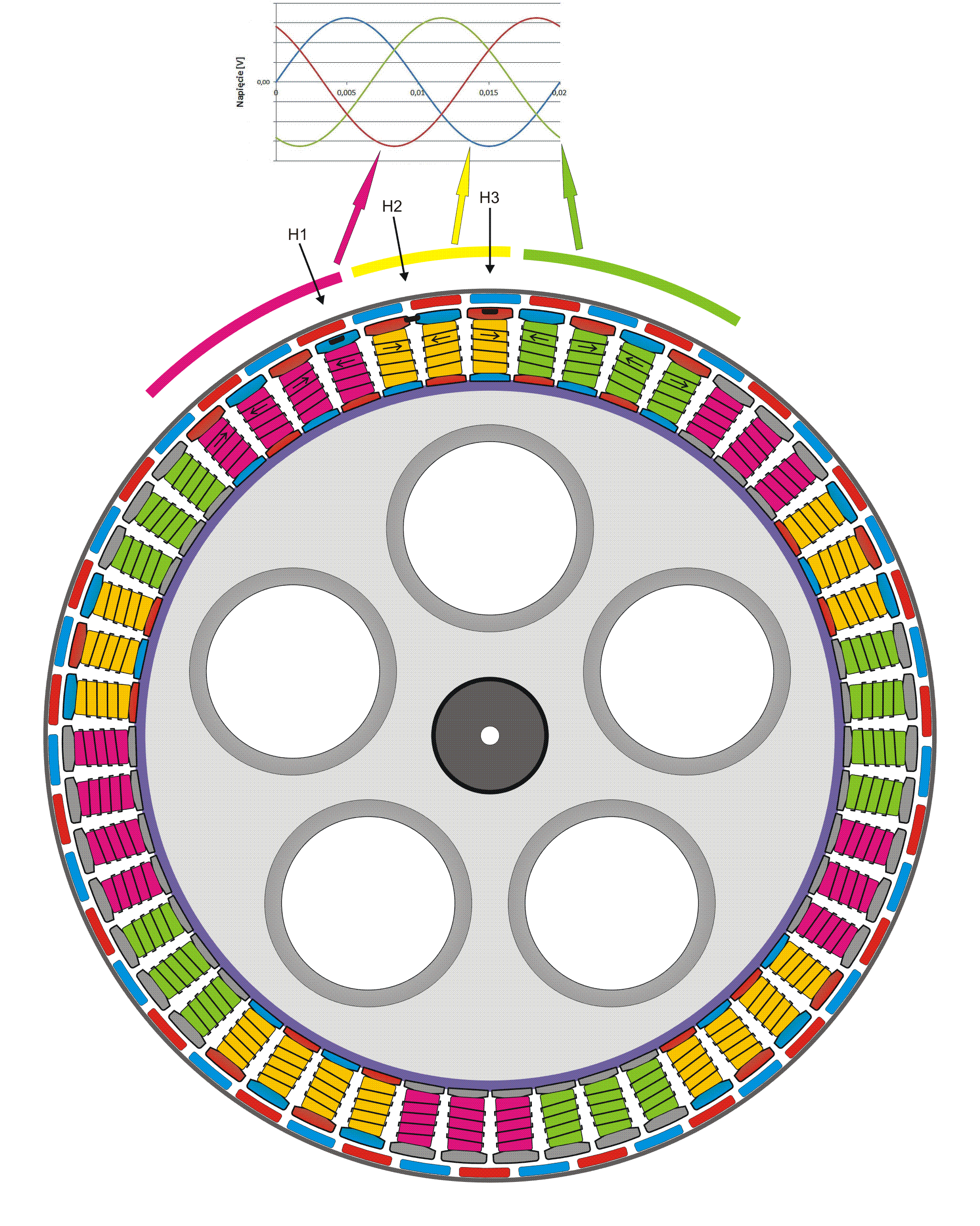

    Przezwojenie silnika to nie jest prosta sprawa. Nie mam tu na myśli problemów mechanicznych (utworzenie zezwoju i umieszczenie go w żłobkach stojana) ale sam rozkład faz w stosunku do ilości magnesów na obwodzie wirnika.
    To wynik skomplikowanych obliczeń przed etapem produkcji.
    Kiedyś wykorzystując czas brzydkiej pogody za oknem przysiadłem do komputera by unaocznić sobie działanie i powstawanie momentu napędowego w silniku rowerowym z jakiegoś wątku na forum.
    Silnik - jakie to proste chciałoby się powiedzieć, ale wewnątrz 46 magnesów na obwodzie, 51 nabiegunników i 3 fazy. Jak to jest połączone, że działa?
    Zbliżenie na wewnętrzny mechanizm silnika elektrycznego z widocznymi cewkami miedzianymi i magnesami na obwodzie. Przekrój schematyczny silnika elektrycznego z zaznaczonymi fazami i rozkładem magnesów.
    To zupełnie inny silnik ale problemy takie same. Przyjrzyj się obrazkowi i rozkładowi faz na obwodzie stojana.

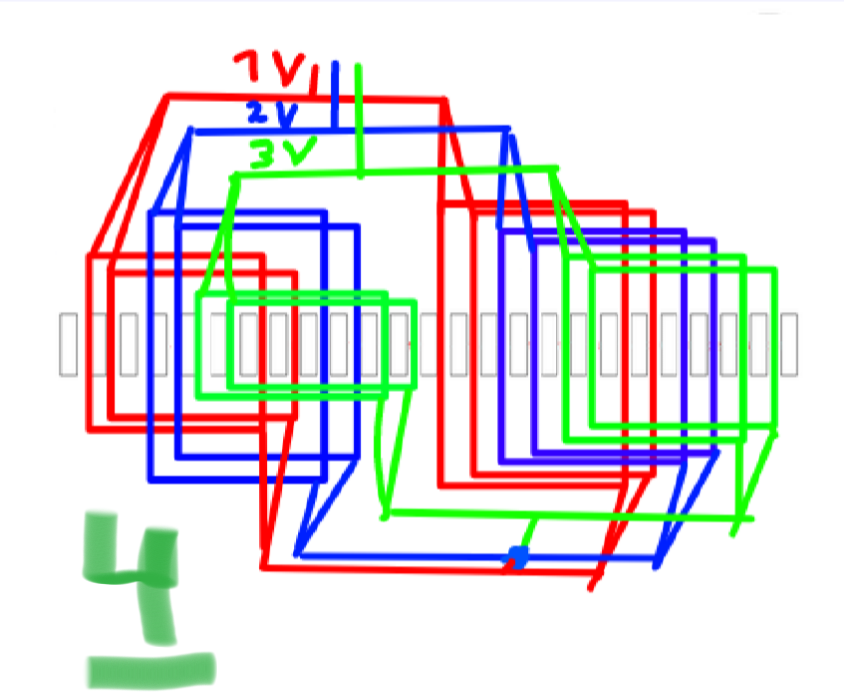

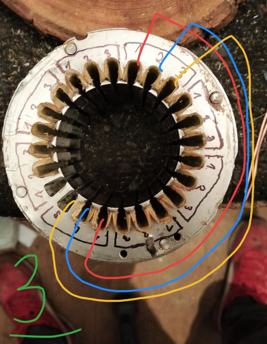

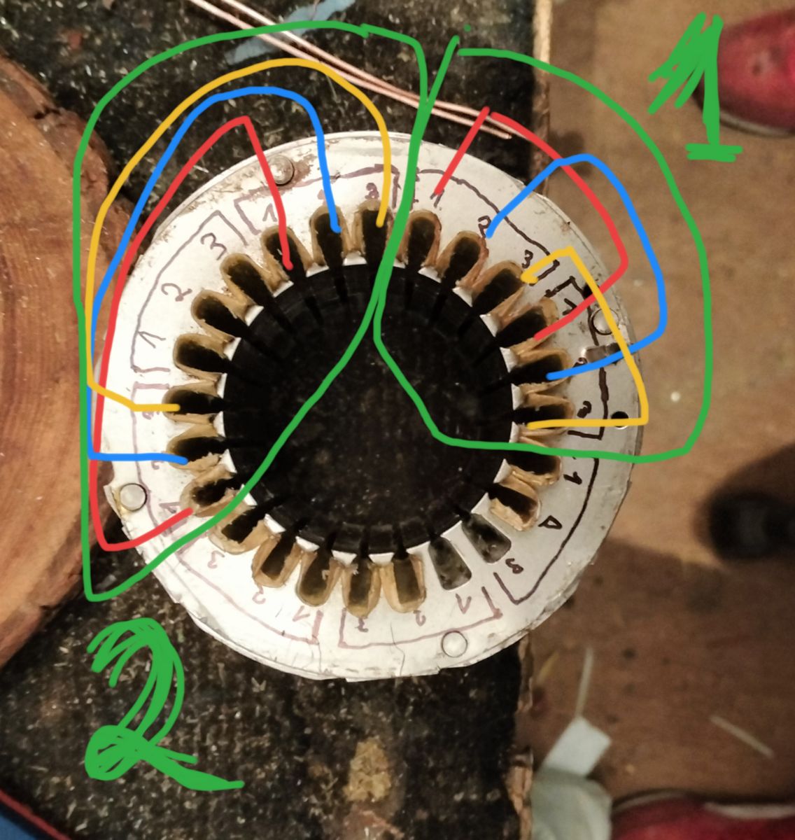

    Hoł hoł hoł 👍odświeżę bo wreszcie znalazłem dla tego czas.
    Tak już ktoś wspomniał o tym że przezwajanie tego silnika może być bez sensu 🙄 ale i tak dla zaspokojenia swojej ciekawości chce to zrobić dla fanu, nawet jak to nie będzie działać.
    A więc interesuje mnie jak rozmieścić cewki. Na wirniku jest 8magnesow jak widać na zdjęciu magnes łapie dwa rowki.
    Które ustawienie cewek prezentowane na zdjęciach zastosować ? Które będzie najlepsze?
    Oryginalnie było 72 zwoje w cewce dwie cewki na fazę drut 0,56
    W opcji 1,2,3 różnica polegała tylko na wielkości cewki ale nie wiem czy to ma jakieś znaczenie
