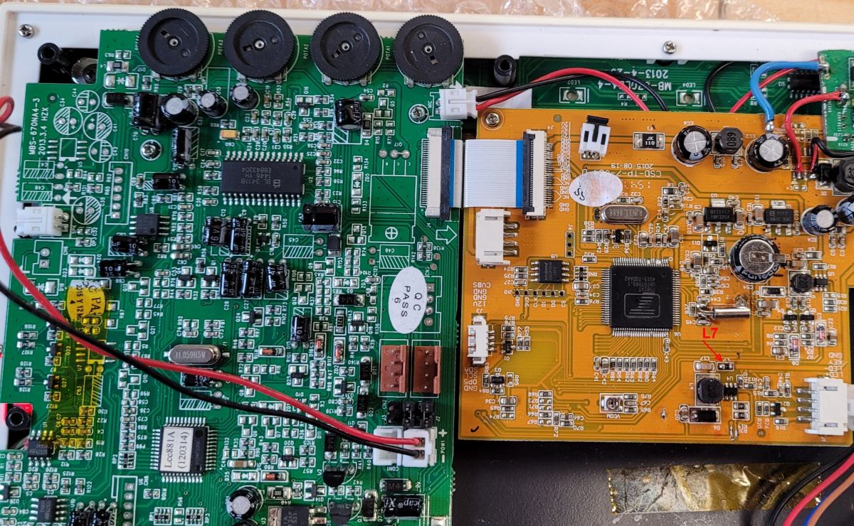

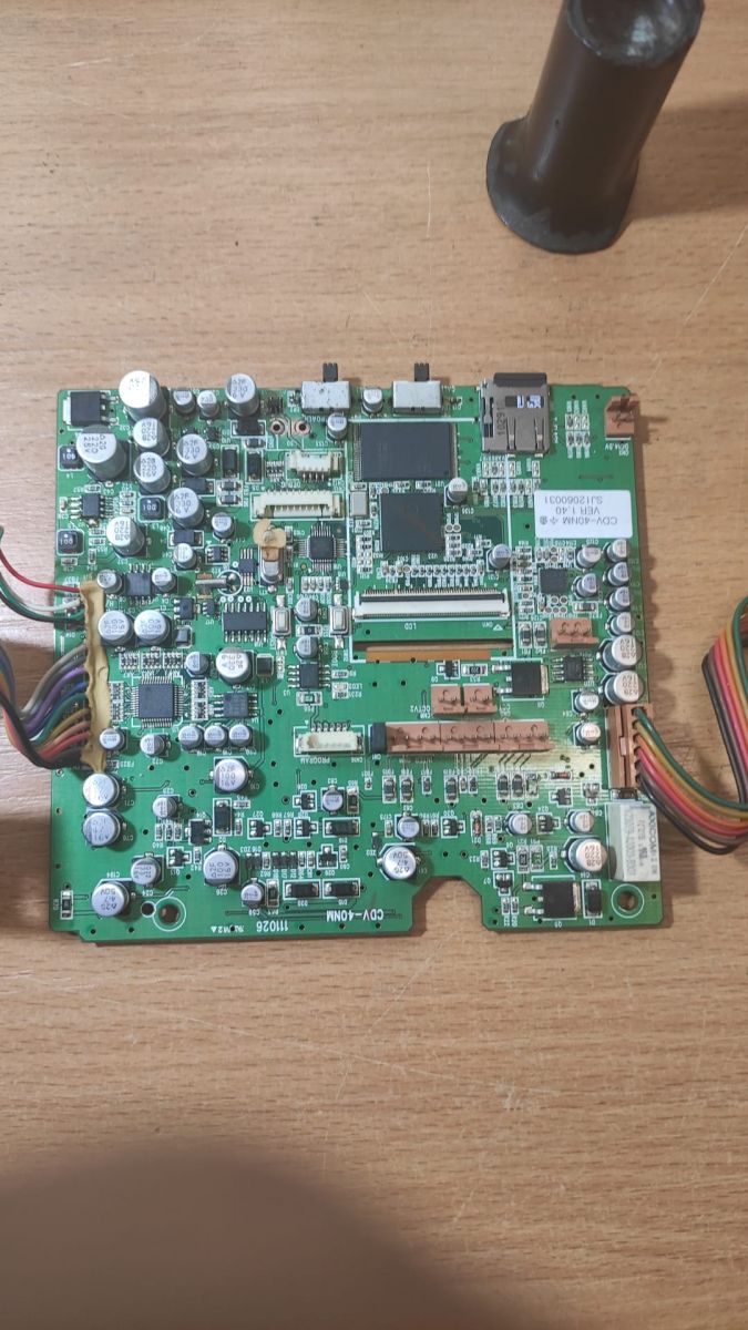

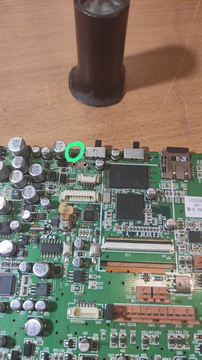

    U mnie też jest czarny ekran. To, że jest moim zdaniem jakaś treść obrazu to wynik pomiarów oscyloskopem na punktach pomiarowych przy taśmie wyświetlacza.
    Nie mogę znaleźć na płytce XL1583 oraz L7. Może występują pod inną nazwą lub nasze płyty się różnią.
    Moja ma oznaczenie CDV-40NM VER 1.40
    W załączeniu zdjęcie.
    Płyta główna z widocznymi różnymi komponentami elektronicznymi oraz etykietą oznaczoną jako CDV-40NM VER 1.40.
    Na mojej uszkodzeniu uległ układ H2=mMK. Zżarte piny przez wylany kondensator 5,4V 2.5F. Kupiłem na Ali bo u nas niedostępny i nie mogłem znaleźć zamiennika chociaż pewnie jakiś jest. Napięcie na piny kondensatora wróciło ale reszta bez zmian.
    Zbliżenie na płytkę drukowaną z zaznaczonym zielonym kółkiem uszkodzonym miejscem.

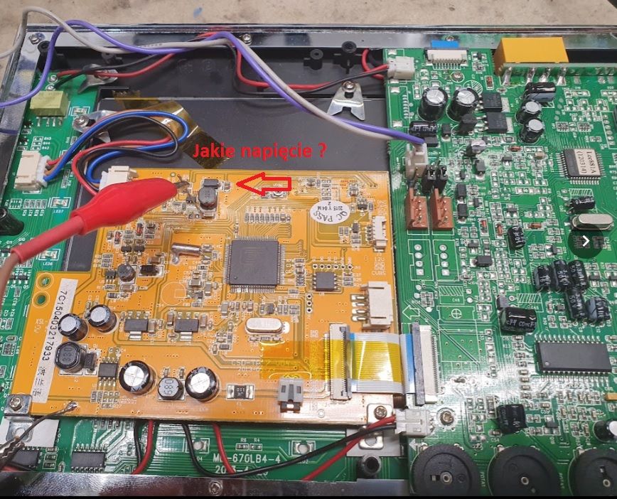

    Ta sama płyta to samo uszkodzenie tzn brak obrazu i podświetlenia. Podaję 5V jak na zdjęciu i zero prądu.
    Zdjęcie wnętrza urządzenia elektronicznego z widoczną płytką z układami scalonymi. Czerwona strzałka wskazuje na komponent, obok którego jest zaznaczone pytanie: Jakie napięcie?.
    Jakie ma być napięcie na C20 bo w tej chwili to 5V.

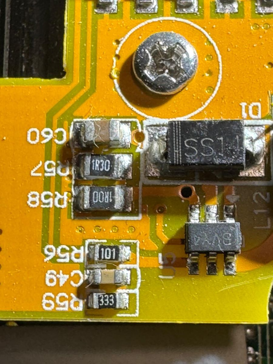

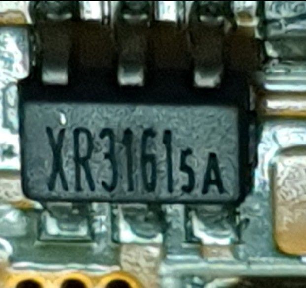

    Domniemuję, ze XL1583 to DC/DC step up i u mnie też nie pracuje.
    Zresztą to chyba jest kod. U mnie ten scalaczek to XR3161(5A).
    Układ scalony XR3161 na płytce drukowanej, z widocznymi elementami elektronicznymi.
    Co to będzie faktycznie?

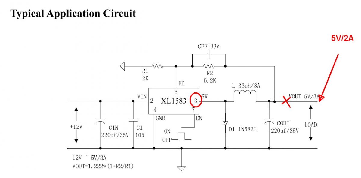

    W twoim module jest też 8-pinowy XL1583. Wlutuj go i podaj na pad 3 tego układu (albo za cewką) z zewnętrznego zasilacza 5 V o wydajności ok. 2 A.
    Na tym moim wczorajszym foto widać, gdzie to jest - w niebieskiej ramce.
    To to oczywiście małe nieporozumienie - pisaliśmy o różnych układach

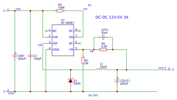

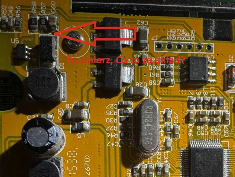

    To jest przetwornica
    Schemat przetwornicy DC-DC 12V-5V 3A
    I to najwyraźniej też
    I o ile do tego 8-nóżkowego jest dokumentacja, to do tego drugiego 6-nóżkowego nie udało mi się znaleźć.
    Kolega, który dał mi do naprawy, ma jeszcze jeden taki monitor, ale jest to ta druga wersja. Poprosiłem go, by zmierzył napięcie w miejscu, które zdaje się być odpowiednikiem C20.
    Zbliżenie na płytę drukowaną z układami scalonymi i oznaczeniami.
    Zbliżenie na żółtą płytkę drukowaną z widocznymi układami scalonymi i rezystorami.
    Też jest układ 6-cio nóżkowy ale o innym oznaczeniu kodowym S(?)VY4. Pewnie to to samo co mój XR3161 i tez nic po tym oznaczeniu znaleźć nie mogę.
    I jest tam 9,6 V, jak monitor pracuje, a brak gdy ciemny.
    Na razie to odstawiłem, ale mając już te informacje, sprawdzę, który układ zasila który.

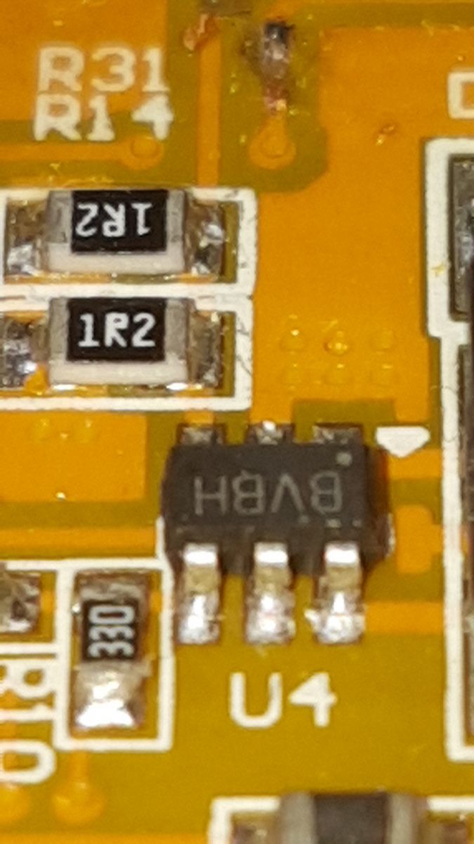

    Szkoda czasu na szukanie problemu w tym U4, czyli driverku LED:
    Zbliżenie na płytkę drukowaną z układem scalonym oznaczonym jako BVBH.
    Wlutuj tego "nieszczęsnego" XL1583 (step-down) i podaj na trzeci pad/pin - 5 V/2 A
    Schemat aplikacyjny przetwornicy XL1583 z oznaczeniami do modyfikacji.
    W moim przypadku uszkodzony był właśnie XL1583, podawał napięcie 5 V, ale silnie ograniczał prąd dla tego drivera BVBH... dlatego nie było podświetlenia ...
    I logiczne bo nie pracował U4 XR3161 przetwornica Step-Up 5 > 9,6V

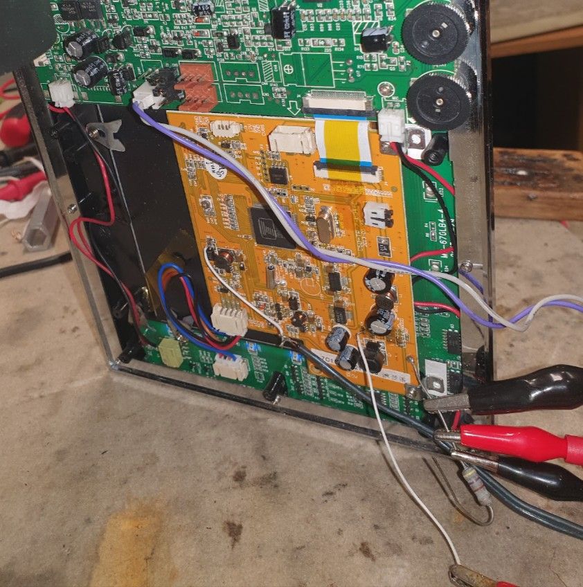

    Wróciłem do sprawy . Najpierw obciążyłem wyjście przetwornicy Step-Down 14,5 >5V na U1 ( XL1583) rezystorem 10Ω. Napięcie siadło do 2,5V. czyli U1 nie pracuje poprawnie. Wylutowałem go i podałem 5V na dławik po jego 3 - ciej nodze

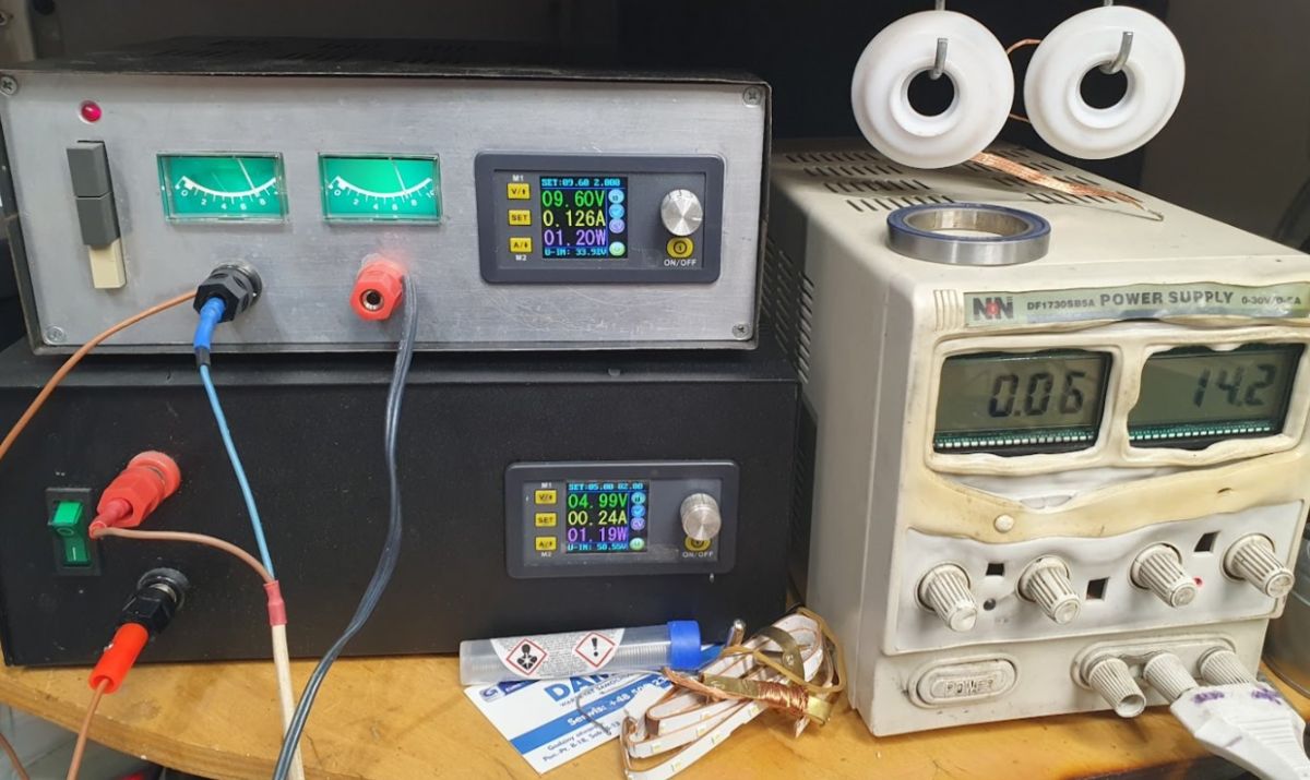

    U4 dalej nie zapracował a na C20 było 5V. Ekran oczywiście nadal ciemny. Podłączyłem zatem mój trzeci zasilacz do C20
    Wnętrze obudowy elektronicznej z widocznymi płytkami drukowanymi i podłączonymi przewodami.
    Czasami jak widać potrzeba więcej ;) i pomału zwiększałem napięcie na C20.
    Przy 9,6V podświetlenie zapracowało i mam obraz.
    Zestaw zasilaczy laboratoryjnych z wyświetlaczami.

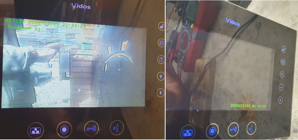

    Niestety nie ma sterowania tym napięciem i po wyłączeniu monitora podświetlenie nadal pracuje.
    Wyświetlacz systemu monitoringu z napisem Vidos i interfejsem użytkownika.
    Zapewne któraś nóżka U4 to sterowanie tą przetwornicą. I to zamierzam pomierzyć. całkiem niewykluczone, że ta przetwornica jest sprawna tylko właśnie tego sterowania nie ma i jest permanentnie w stanie wyłączonym.
