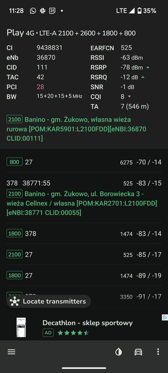

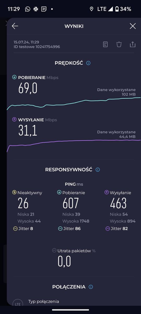

    Aktualnie mam w bliźniaku swoim radiowy internet, który niestety jest bardzo wątpliwej jakości. 20/30Mb i częste problemy z łączem. Kilka miesięcy temu nowego BTS'a PLAY postawili w odległości 500m odemnie (widzę go z okna). Po testach na dachu (kupiłem started za 5zł) wychodzi mniej więcej taki wynik jak na screenach. Nie jest źle ale jeśli miałbym inwestować w jakiś sprzęt to fajnie by było ten wynik jeszcze podbić (jak stoję około 200m od BTS'a to prędkości sięgają poziomów 170Mb na telefonie.
    Z kolei w domu wynik to około 30 Mb stad koniecznie coś na dach chcę zamontować.

    Tak jak pisałem - już myslałem o mikrotik ale poczytałem forum, poczytałem o agregacjach, zasięgach, odpaliłem netmonster i mam wrażenie, że więm mniej niż wcześniej :)

    BTS Play w okolicy Lipowej jest mocno obciązony i to z nim łaczysz sie na telefonie , agregacja 4 pasm LTE z niego na 3 sektorze, LTE2100 jako pasmo podsatawowe, parametry sygnału poprawne ale SINR fatalny, stacja jest znana z duzej ilości klientów i w godzinach szczytu nie zapewnia dobrych prędkości.

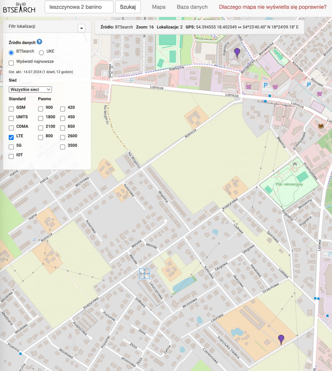

    Lokalizacja moja jest na mapie poniżej (54.387283521555595, 18.396134840493893). Automatycznie loguje mi się telefon do KAR5901 (to jest ten nowy, z tego co wiem, zamontowany w marcu tego roku - ten na dole grafiki).

    Mapa lokalizacji BTS z zaznaczonymi masztami

    Ta stacja bazowa nie posiada 5G3500 na N78, działa w agregacji LTE2600+2100+1800+800 i to z niej korzystasz ale osiagi sa przecietne, zastanawia bardzo słaby SINR nie pozwalajacy na pracę w modulacji QAM64, nie wspominajac o QAM256 ale to normalne bo 3 sektor z BTS-a jest na azymut 250 stopni a ty jesteś na około 300 stopni względem niego, czyli na skraju bo 1 sektor z kolej na 0 stopni czyli jesteś pomiędzy sektorami 3 a 1.
    BTS ma też 5G2100 w DSS z LTE2100.
    Dodatkowo masz tez zasięg na 2 sektorze z Borowieckiej który swieci na azymut 220 stopni czyli mniej więcej w twoim kierunku, działa w agregacji 4 pasm LTE , ma 5G2100 DSS z LTE2100 a przede wszystkim N78 czyli prawdziwe szybkie 5G3500.
    I na to zwracałem uwagę w innych tematach dotyczacych pobliskich lokalizacji, dodatkowo BTS Miszewko tak jak BOROWIECKA tez pracuje na 4 pasmacH LTE i mozliwe że juz tez na 2 pasmach 5G.
    Sektor 2 na azymut 120.
    Ogólnie widać ze jesteś na styku zasiegu z tychb 3 stacji bazowych PLAY przy czym akurat , najbliższa nie celuje sektorem na ciebie.
