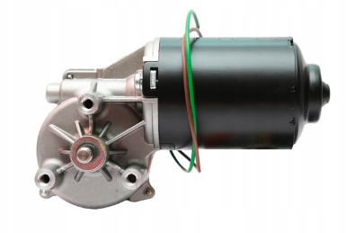

    balonika3 napisał:
    Zobacz, czy dostaje zasilanie z płytki.
    A jeśli po podłączeniu na krótko silnik nie będzie się kręcił to wtedy sprawdzić trzeba sam silnik (podpięć do innego źródła zasilania prądu stałego np akumulator)
    Jeśli wtedy silnik nie będzie się kręcił to trzeba go będzie rozebrać.
    Kuknąć do środka, a wtedy być może zdjagnozujemy usterkę, być może zawiesiły, lub zużyły się szczotki komutatora.
    Bo dziesięć lat pracy dla takiego napędu (silnika) to wcale nie mało.
    Jeśli będzie potrzebna rozbiórka silnika to ja podpowiem jak to zrobić aby po odkręceniu śrub z dwóch stron nie wyrwać szczotek wraz z odkręconą obudową wirnika.
    O i le jest to silnik tego typu:
