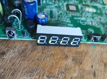

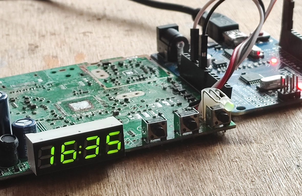

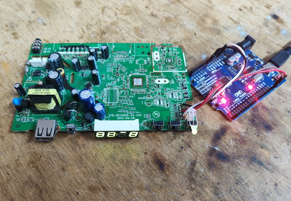

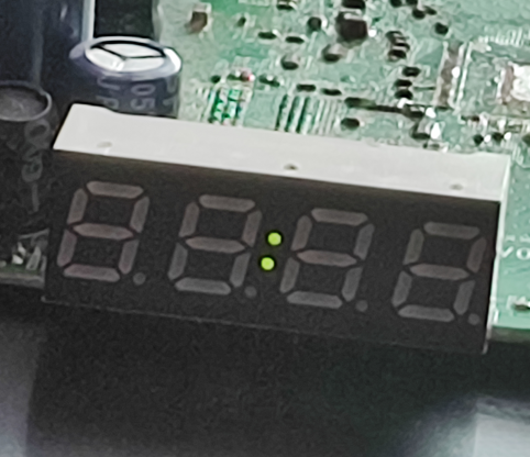

  • Płytka Arduino podłączona do wyświetlacza LED z godziną 16:35
    Dzisiejszy projekt będzie opierać się o Arduino. Pokażę tutaj jak uruchomić kontroler wyświetlacza/klawiatury ze starego tunera sat w oparciu o jego notę katalogową oraz bibliotekę Wire z Arduino. Poznamy szczegóły jego interfejsu szeregowego opartego o linie SDA i SCL i spróbujemy przygotować podstawę zegara bądź wyświetlacza temperatury. Całość pokażę w praktyce, krok po kroku, chociaż jakaś podstawowa znajomość programowania i protokołów się przyda.
    Prezentowany tu układ zdobyłem za darmo ze starego tunera Wiwa HD90. Szczegóły tutaj:

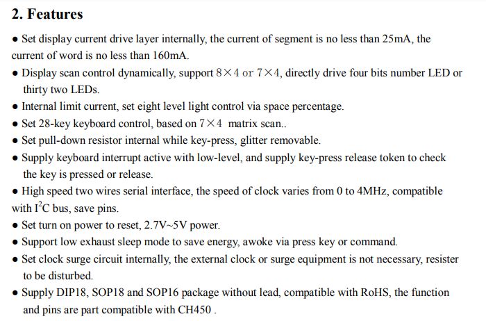

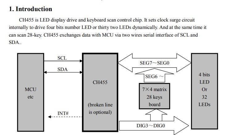

    Pierwszym krokiem jest wyszukanie noty katalogowej. W tym przypadku udało mi się znaleźć angielskojęzyczną wersję:
    Schemat podłączenia układu CH455 z interfejsami sygnałowymi
    Są tutaj tylko dwie linie do komunikacji. Jest obiecująco. Jest jeszcze sygnał przerwania (pewnie od klawiatury), ale to nie jest konieczne na początek. Patrzymy dalej:
    Tabela funkcji kontrolera wyświetlacza i klawiatury z noty katalogowej.
    Komunikacja kompatybilna z I2C, nieźle! Zaraz sprawdzimy szczegóły.

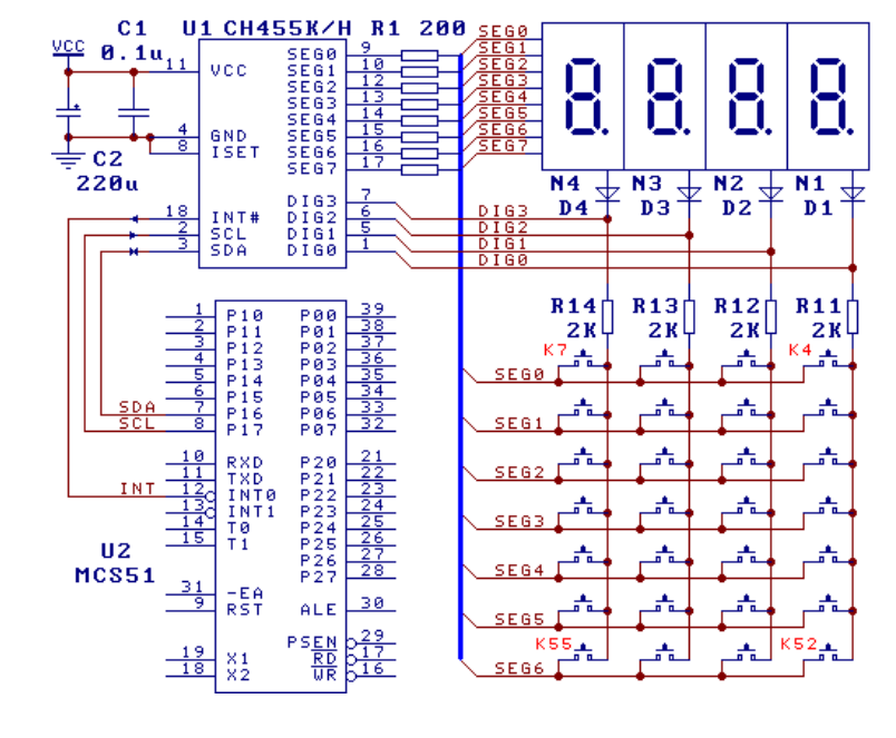

    Schematów połączenia jest kilka, oto najbardziej podstawowy (8 segmentów, wyświetlacz z wspólną katodą):
    Schemat układu połączeń dla kontrolera z wyświetlaczem 7-segmentowym.

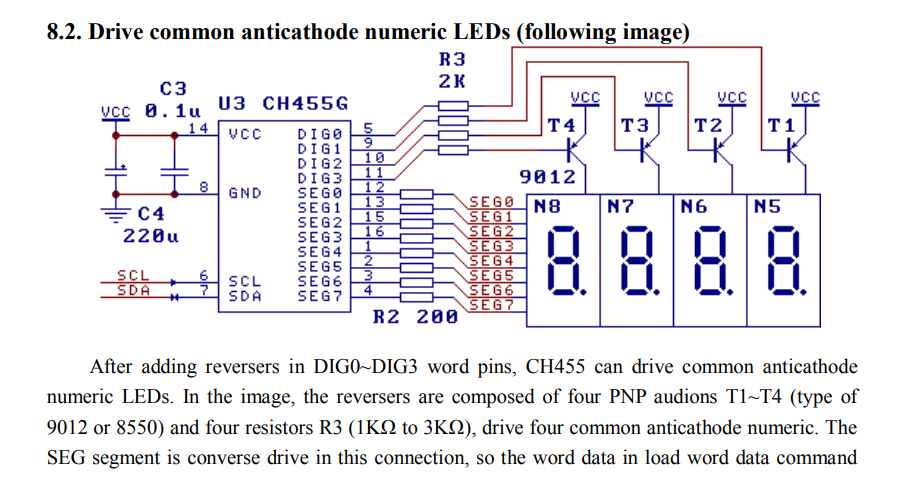

    Dzięki dodaniu kilku tranzystorów też i wyświetlacze o wspólnej anodzie wysteruje:
    Schemat podłączenia wyświetlacza LED z układem CH455G

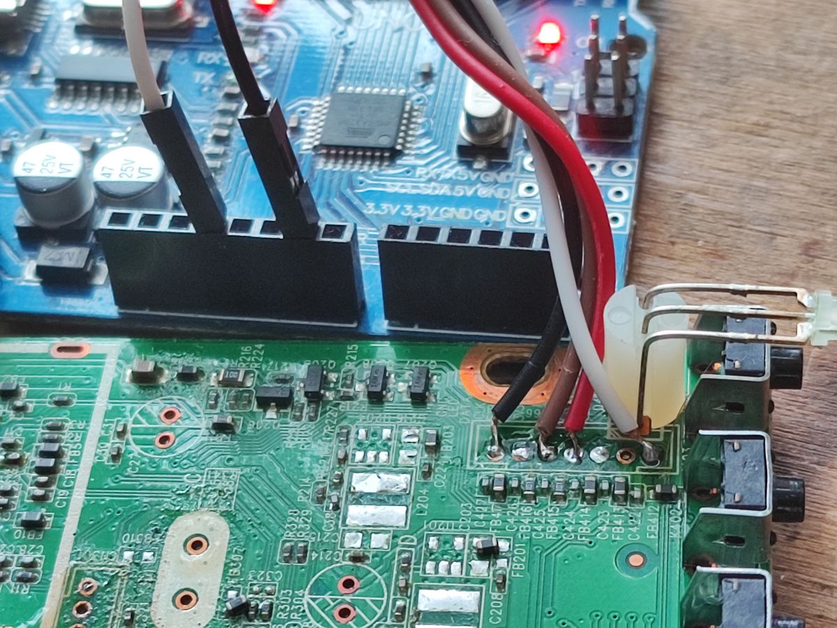

    ... ale my mamy całe PCB gotowe, wystarczy wlutować się w oznaczone punkty na płytce: 3.3V, GND, SCL i SDA:
    Zbliżenie na podłączenie kabli w projekcie Arduino
    Całość:
    Płyta główna tunera satelitarnego połączona z Arduino z wyświetlaczem LED.

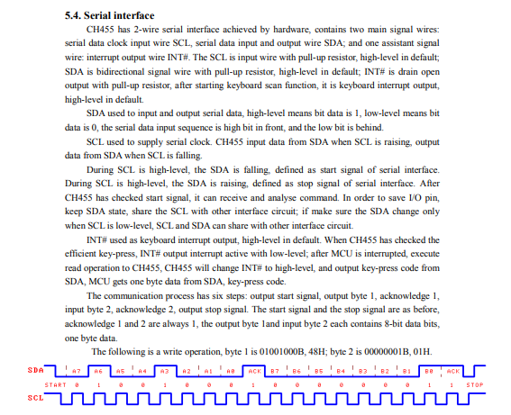

    Interfejs szeregowy
    Poniższa sekcja noty katalogowej może wyglądać strasznie, ale na szczęście to wszystko jest mniej więcej standaryzowane, tak jak zresztą napisali na początku, "compatible with I2C". Komunikacja tam podzielona jest na transakcje, każda wysyła daną ilość bajtów, poprzedzona jest warunkiem start i zakończona warunkiem stop.
    Schemat interfejsu szeregowego CH455 z noty katalogowej
    W tym konkretnym przypadku transakcja ma sześć kroków: sygnał start, pierwszy bajt, pierwsze acknowledge, drugi bajt, acknowledge dwa, oraz stop. Czyli nie można tu wysłać więcej niż dwóch bajtów...
    Dodatkowo nie widzę tu adresacji urządzeń. Pierwszy bajt to rejestr, a drugi to wartości do wpisania. Ten sam schemat występuje i dla konfiguracji wyświetlacza (jeden rejestr) i dla wyświetlania cyfr (cztery rejestry, po jednym na cyfrę).

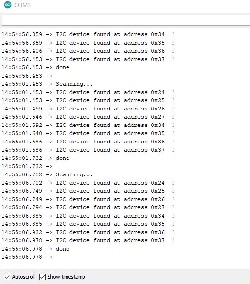

    Skaner I2C
    Zasadniczo ten protokół nie jest zgodny z I2C, bo nie ma adresacji urządzenia, ale skaner I2C z dokumentacji Arduino też powinien coś wykryć. Odpowiadać powinny adresy, pod którymi jest kontrola wyświetlacza oraz wartości segmentów. To pozwoli nam sprawdzić, czy poprawnie podłączyliśmy SDA i SCL.
    Na Arduino UNO to piny A4(SDA) i A5(SCL).
    Kod: C / C++
    Zaloguj się, aby zobaczyć kod
    Wyświetlacz odpowiada - pora pójść o krok dalej.
    Zrzut ekranu z wynikami skanowania I2C na Arduino
    Zweryfikujmy te adresy z notą. Tutaj są przesunięte, bo Wire wysyła adres urządzenia z dopisanym bitem R/W po prawej stronie. A więc, 0x24 razy dwa to 0x48. Hm, to by się zgadzało z notą:

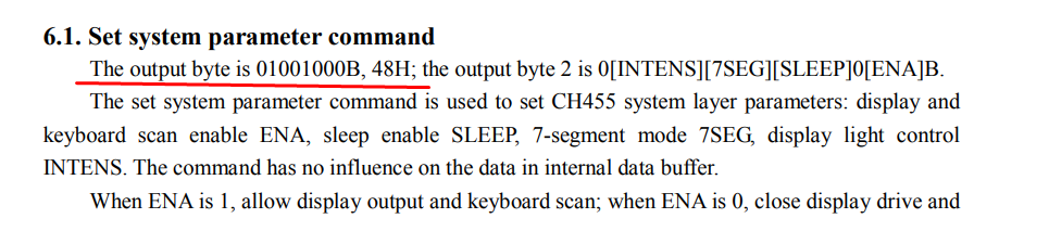

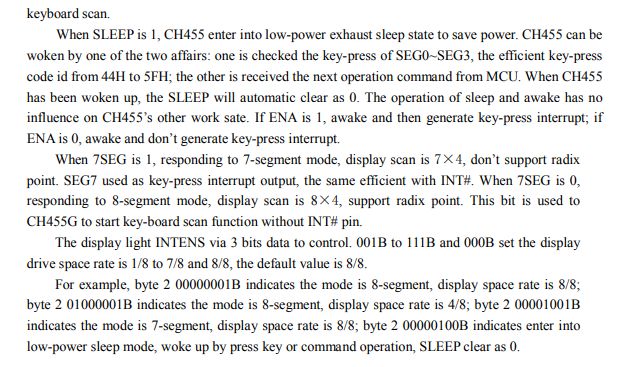

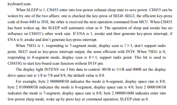

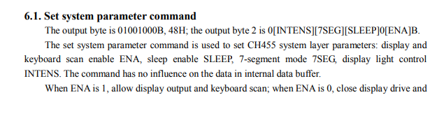

    Teraz wracamy znów do noty katalogowej. Pierwsze co trzeba ruszyć to rejestr kontrolny. Tutaj jednak trzeba pamiętać, że funkcja Wire.beginTransmission bierze za argument adres urządzenia I2C, który jest tutaj 7-bitowy, a na magistralę wysyła go po przesunięciu o jeden bit, dopisując najmłodszy bit, czyli read/write. Szczegóły:
    https://www.arduino.cc/reference/en/language/functions/communication/wire/
    Nasze urządzenie nie ma tej adresacji, więc stosujemy mały trik - podzielimy na 2 adres rejestru do którego chcemy się dostać. Jest to równoznaczne z przesunięciem go o 1 bit w prawo.
    Fragment dokumentacji CH455 dotyczący komend systemowych wyświetlacza.
    Fragment dokumentacji technicznej kontrolera wyświetlacza CH455
    A więc mamy format komendy najpierw 0x48, a potem bitowo 0[INTENS][7SEG][SLEEP]0[ENA].
    Intensity (poziom jasności) jest 3 bitowy.
    A więc tak, ustawiamy:
    - intens na największą
    - 7seg tryb na włączony (tak nastawiłem na początku, potem to poprawiałem...
    - sleep na wyłączony
    - enabled na włączony
    Wpisujemy bity:
    0[111][1][0]0[1]B
    Czyli zasadniczo mamy:
    01111001b binarnie a w hex 0x79.

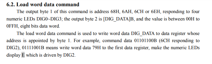

    Teraz patrzymy jak zapalić segmenty. Jest o tym nieco informacji w nocie katalogowej:
    Sekcja 6.2 z dokumentacji - komenda ładowania danych słowa
    Wpisujemy adres rejestru w kod i wysyłamy do niego 0xff, wszystkie bity zapalone. Oczekujemy wyświetlenia ósemki.
    Kod: C / C++
    Działa!:

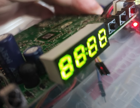

    W oparciu o to uruchamiam wyświetlacz i wysyłam cztery ósemki:
    Kod: C / C++
    Działa. Mamy cztery ósemki:

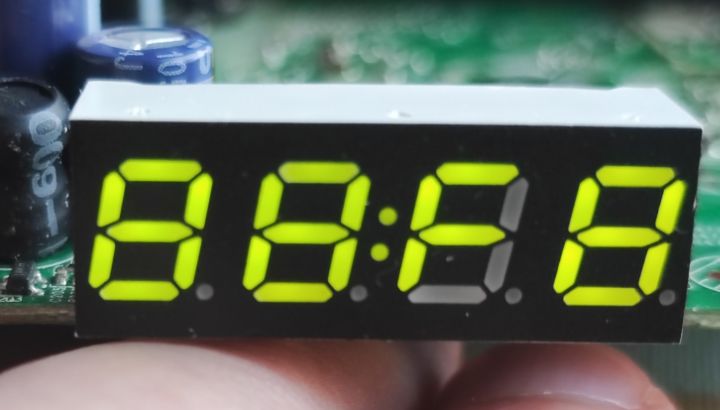

    Prawie działa, chociaż mam wrażenie, że jeden segment cały czas się świeci...
    Wyświetlacz 7-segmentowy pokazujący zegar 88:88

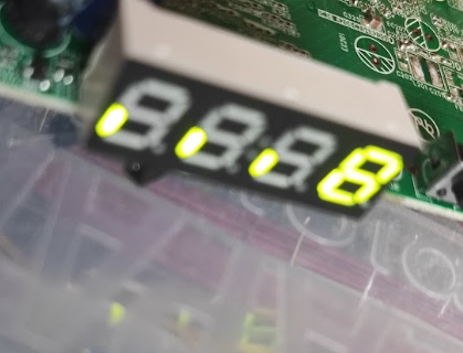

    Następnie kolejno wgrywałem programy wysyłające kolejne potęgi dwójki (1, 2, 4, 8, 16, 32, 64, 128) aby zbadać, który segment to który.
    Kod: C / C++
    Wpisuję kolejno potęgi dwójki, patrzę co się zapala, patrzę na nazewnictwo z Wikipedii (segmenty określone są literami) i spisuję do kodu:
    Kod: C / C++
    Udało się tak uzupełnić wszystkie segmenty, oprócz jednego...
    Poprawiam swoje błędy
    W trakcie wypisywania segmentów zorientowałem się, że ciągle świeci mi się segment E. Szybka weryfikacja płytki pokazała, że nie jest to zwarcie. Winna okazała się niepoprawna inicjalizacja wyświetlacza - u mnie on pracuje w trybie 8 segmentów, więc bit "7seg" powinien być zgaszony:
    Kod: C / C++
    Wraz z tą zmianą zapalanie segmentów zaczęło przebiegać w pełni poprawnie.

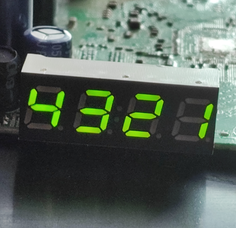

    Kolejność znaków
    Mamy cztery rejestry - czy odpowiadają one kolejnym znakom?
    Kod: C / C++
    Rezultat:
    Wyświetlacz siedmiosegmentowy z cyframi 4321
    Kolejność znaków jest odwrócona.

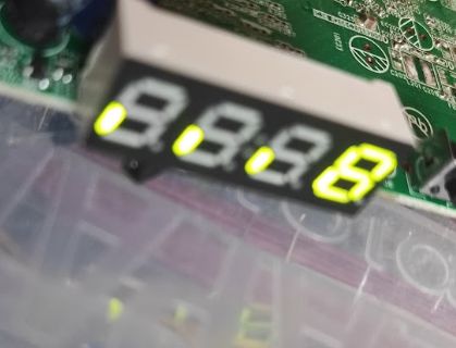

    A ósmy segment?
    W trakcie wypisywania segmentów pominąłem jedną z potęg dwójki - 32. Za co ona odpowiada?
    Kod: C / C++
    Eksperymentalnie określiłem, że jest to dwukropek w przypadku rejestru 0x6C. Dla pozostałych rejestrów nic nie jest zapalane.
    Wyświetlacz LED 7-segmentowy z podwójnym dwukropkiem

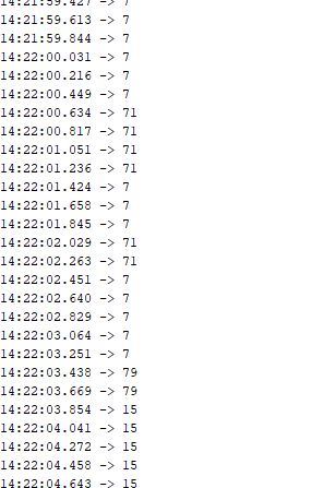

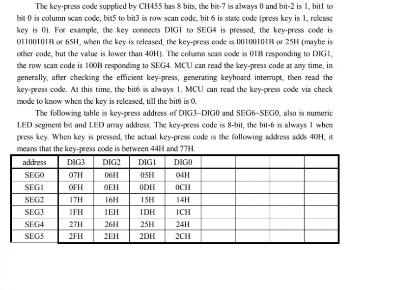

    Odczyt klawiszy
    Zaglądamy do noty katalogowej:
    Instrukcja dotycząca odczytu kodu naciśnięcia klawisza.
    Tym razem najmłodszy bit z adresu jest zapalony. To by się zgadzało z adresacją 7-bitową gdzie doklejany bit R/W w przypadku operacji read jest 1. A więc piszemy pomocniczą funkcję:
    Kod: C / C++
    Wywołujemy ją dla naszego rejestru (przy dzieleniu na 2 adresu jedynka się zgubi, ale requestFrom potem ten bit i tak dopisze zapalony bo operacja to odczyt):
    Kod: C / C++
    Testujemy i wciskamy osobne przyciski:
    Wyświetlenie logów na temat adresów I2C
    Trzeba jeszcze te wartości zinterpretować:
    Tabela ze schematem kodów klawiszy i adresami segmentów dla wyświetlacza LED

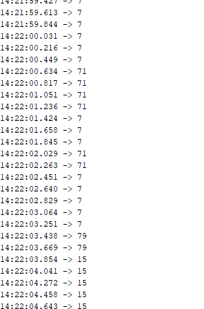

    Czyli bit 0x40 mówi nam czy klawisz jest w tym momencie wciśnięty a pozostałe bity to zasadniczo indeks klawisza (a dokładniej indeksy wiersza i kolumny). Nie ma tu wsparcia wciśnięcia kilku klawiszy na raz. A więc, wyodrębnijmy w kodzie informacje o wciśnięciu oraz indeks klawisza:
    Kod: C / C++
    Bardzo ładnie widać tu jak trzymałem klawisz o kodzie 7 a potem go zwolniłem:
