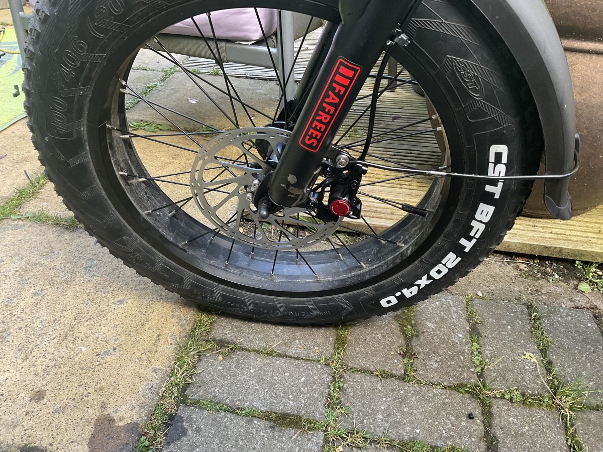

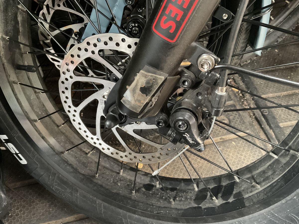

    Kupiłem chińskiego sprzęta FAFREES F20 MAX i mam dziwne wrażenie jak gdyby moje hamulce nie były dostatecznie sprawne. Ot, jak gdyby się przesiąść ze współczesnej osobówki do niezbyt współczesnej osobówki. Nawet bardzo.
    Obecne hamulce wyglądają tak:
    Zbliżenie na hamulec tarczowy roweru elektrycznego FAFREES F20 MAX.
    Podejrzewam, że jest to standard, średnica tarczy to 120/160 mm.
    Czy istnieją jakieś kity z większa powierzchnią tarczy i większymi klockami czy raczej nic się z tym nie zrobi?
    Silnika na większą szybkość nie podkręcałem, 25km/h mi wystarczy; ale czasem z górki rower spokojnie się do 60 km/h rozpędza i tu już wypadałoby mieć lepsze hamulce.
    Widzę różne możliwości ale potrzebuję speca, który by mi wyłożył co trzeba zrobić po stronie zacisków: czy potrzeba nowych, czy tylko trzeba kupić specjalne dystansery itp. Chciałbym założyć 203mm.

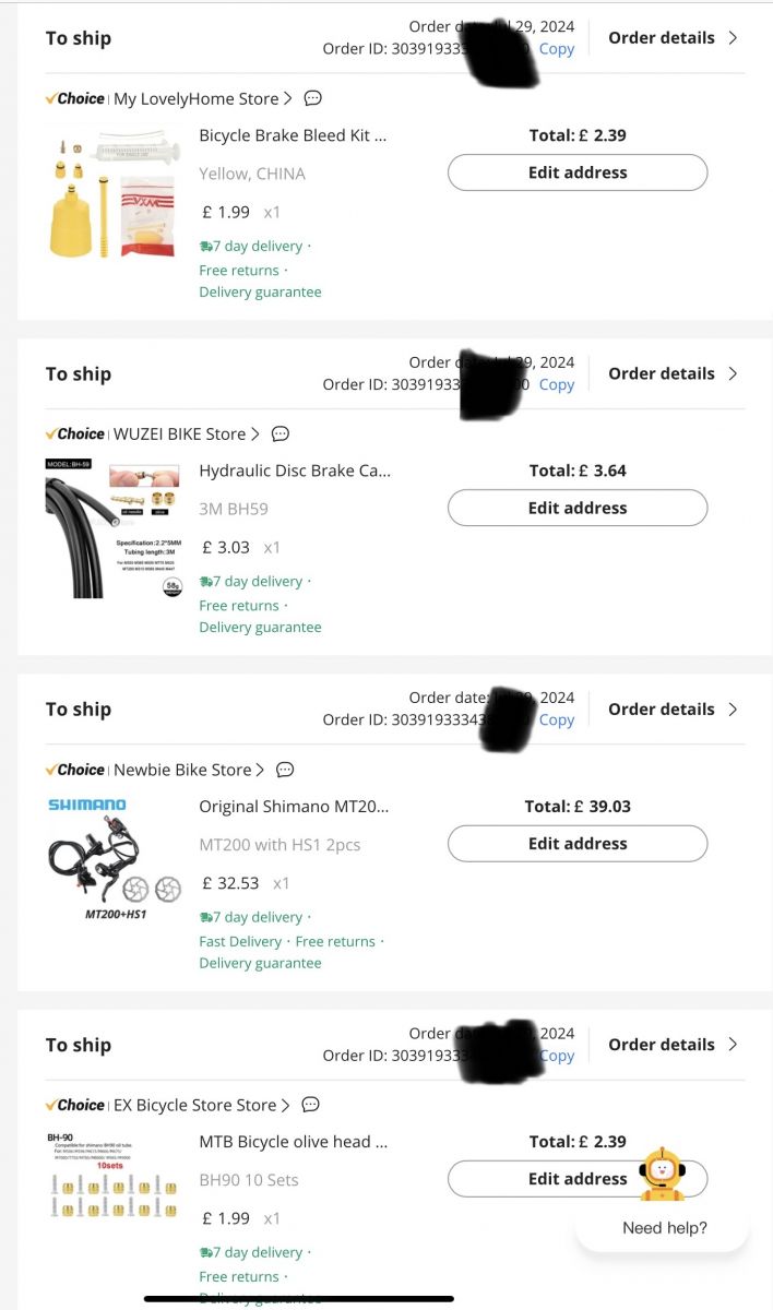

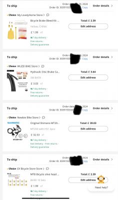

    Zamówiłem komplet.
    Niestety w moim przypadku się trochę rozrósł, bo potrzebuje nietypowych rozmiarów przewodów, w moim przypadku to 1100/2100mm, standard jest 800/1500mm więc trzeba było domówić przewody, olej hamulcowy, zestaw do odpowietrzania i dodatkowe końcówki (gdyby mi się coś nie udało). Dłuższy przewód założę na przód i skrócę a krótszy zastąpię nowym. Wciskacz sobie podarowałem, jakoś spróbuję to ogarnąć imadełkiem.
    To są zamówienia z Ali, olej idzie lokalnie bo z Chin by szedł miesiąc.

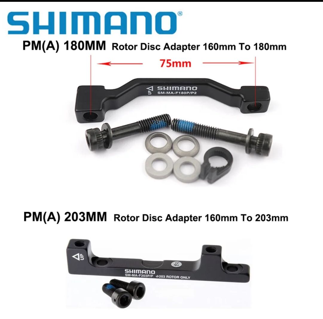

    #13 21180273
    kkknc
    Posty: 23684
    Pomógł: 1914
    Ocena: 6680
    Są o jeden wymiar. O dwa na raz nie widzę.
    Różne adaptery do hamulców tarczowych MTB marki ZTTO z oznaczeniem rozmiarów.
    A jest.
    Dwa adaptery tarczowe Shimano do rotorów: jeden z 160 mm na 180 mm, drugi z 160 mm na 203 mm.

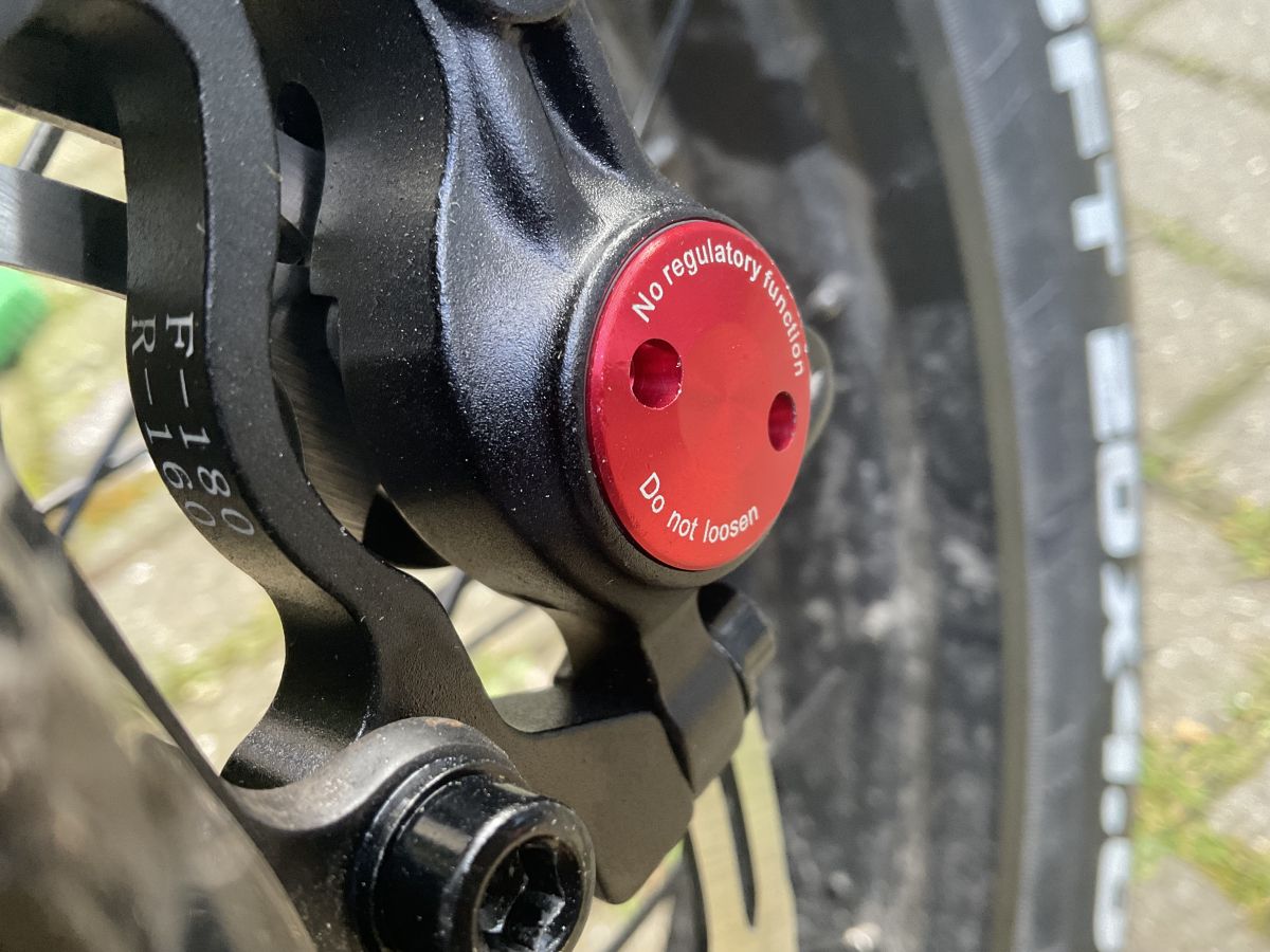

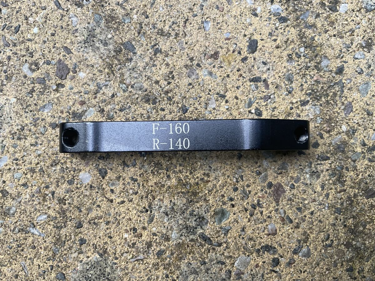

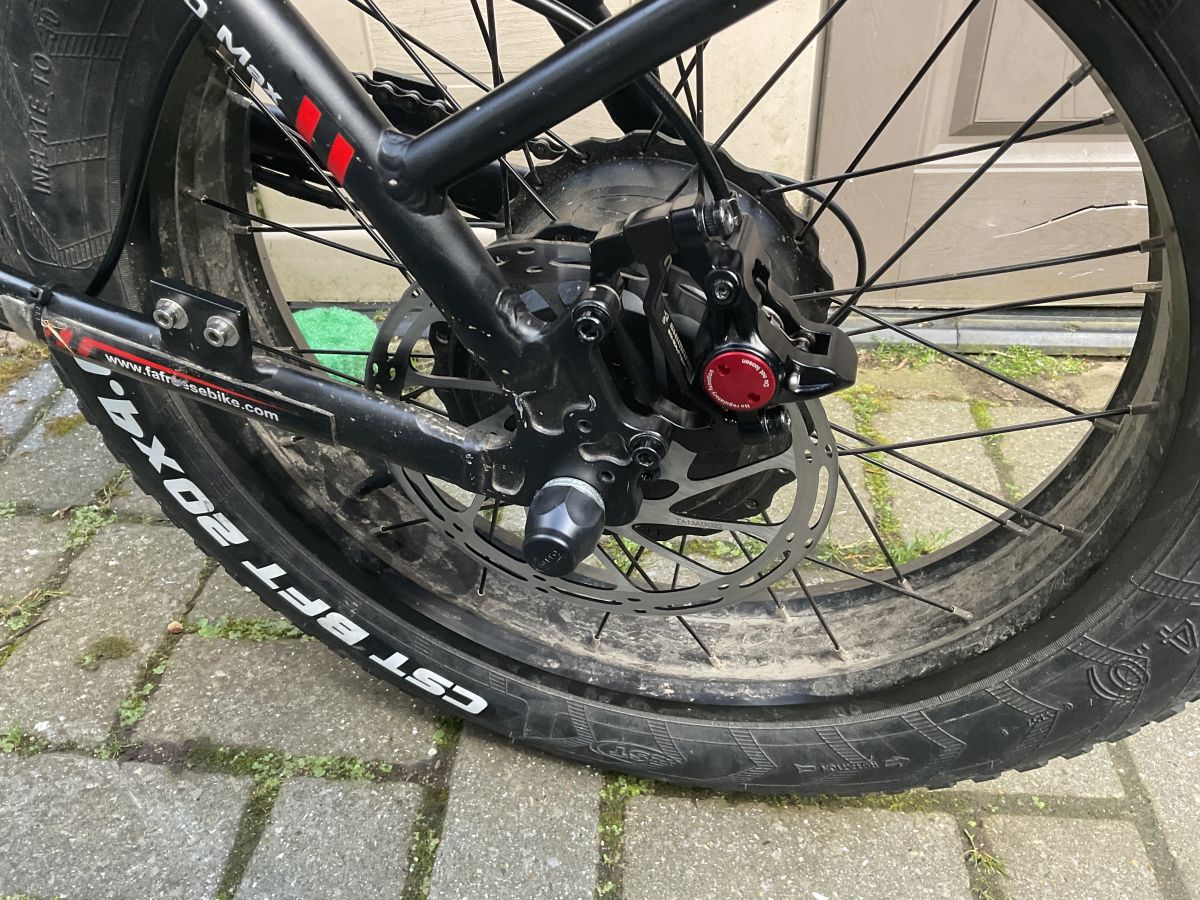

    Przyszedł zestaw hamulcowy. Tradycyjnie jak to u „majfrendów” coś nie pykło i posłali mi zestawik trochę „z czapy”:
    Widok na zacisk hamulcowy roweru z napisem „No regulatory function” na czerwonej pokrywie. Adapter rowerowy na szorstkiej powierzchni, oznaczony jako F-160 R-140.
    + jeden dystans 160 -> 180.
    Tak więc F180 powędrował na przód, a tyle zostawiłem oryginalną podstawkę i dołożyłem ów dystans.
    Po montażu wygląda to tak
    Przednie koło roweru z zamontowanym nowym zestawem hamulcowym i tarczą hamulcową 180 mm. Tylnie koło roweru z zamontowanym nowym zestawem hamulcowym.

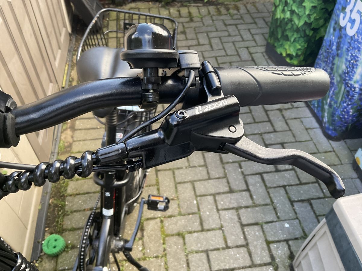

    Klamka z czujnikiem wygląda tak.
    Zbliżenie na zamontowaną klamkę hamulcową Zoom z czujnikiem na rowerze, widoczny dzwonek na kierownicy.

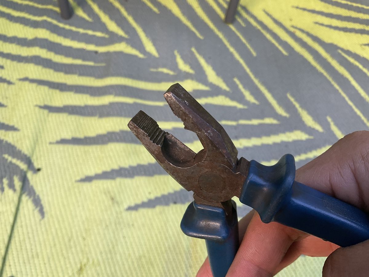

    Montowałem to w ten sposób, że zacisk z dłuższym przewodem powędrował na przód, został ucięty gdzie trzeba, włożyłem oliwkę, dyszę i gotowe. Potem zdemontowałem tylny zacisk, odmierzyłem przewód od starej linki, dodałem 10 cm, zarobiłem z obu stron, zabezpieczyłem na czas montażu i pociągnąłem od przodu na tył.
    Co do zarabiania - to jest ta czynność dziecinnie łatwa. Należy włożyć końcówki, oliwkę i przewód umieścić w kombinerkach typu takiego:
    Zbliżenie na zużyte kombinerki typu szczypce trzymane w dłoni.
    Następnie włożyć dyszę trzymając ją za dolną części szczypcami i za pomocą kawałka miękkiego drewna (u mnie zrobiło swoje 50x50x200) wyperswadować dyszy aby weszła na całą długość. Nie wolno łapać za główkę dyszy bomba *bo można zdeformować i mogły by być wycieki. Kombinerki dlatego takie zmarnowane, bo tylko takie były o odpowiedniej wielkości. Nacięcia świetnie przewód trzymały, ale nie zgniatały.

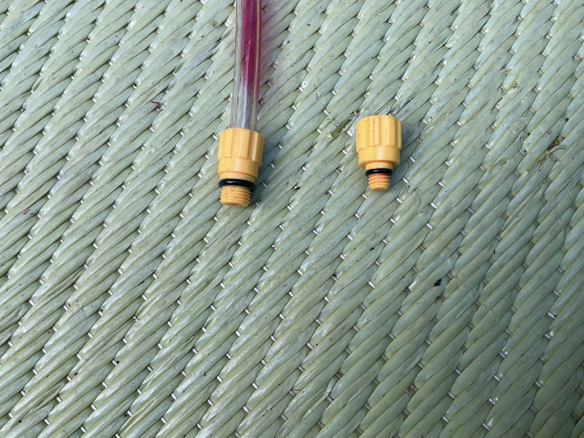

    Odpowietrzenie jest dziecinnie łatwe. Skrócony przewód nie wymagał odpowietrzania i tylko wyszło kilka bąbelków z klamki; tylny wymagał zalania całego przewodu, który przyszedł suchy. Oczywiście zestaw do odpowietrzania też nie pyknął a miał być uniwersalny. Jedna końcówka za duża, druga za mała, trzeba się było ratować oringiem z „przydasiów” aby zbiorniczek chciał siedzieć w klamce.
    Dwa żółte końcówki z oringami na zielonej plecionej powierzchni.
    Tarcze 180 mm robią swoje, hamuje się pewniej. Gdyby ktoś mnie chciał o coś zapytać/pochwalić/opieprzyć/wyśmiać to zostawię otwarty temat jeszcze na jakiś czas.
