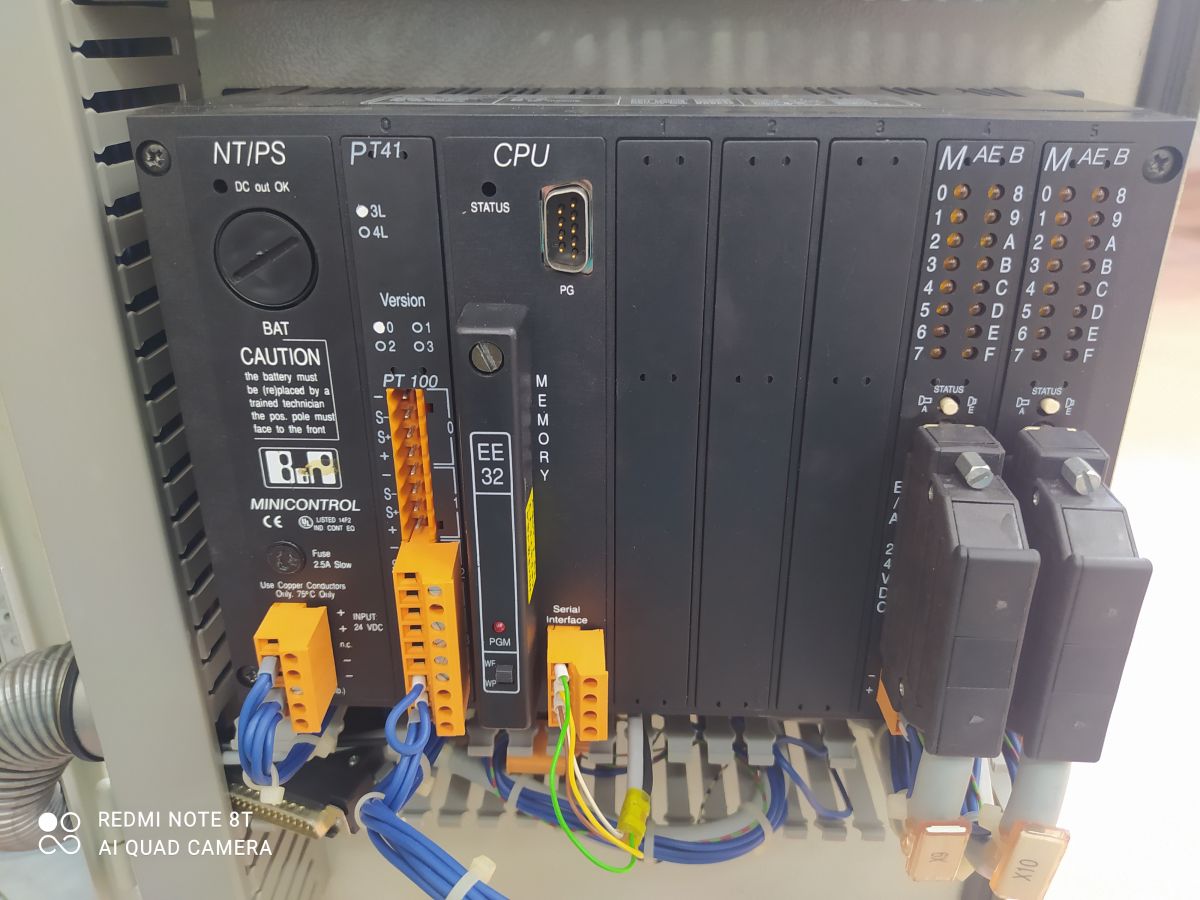

    Urzadzenie ma czujnik pt100.
    Chce zeby nagrzewalo wode do 95 stopbi celcjusza ale pokazywalo 93 .
    Jakiegos pomyslu szukam

    Krzysztof Kamienski napisał:
    Podłącz równolegle rezystor 1.2 kΩ z czujnikiem PT100
    Wtedy zaniżysz wskazania do około 60 stopni. Stosując 5 kOm zyskasz wskazania około 90 stopni.
    Pt100 ma w 100 stopniach R=138,51 a w 90 R=134,71 czyli na każde 10 stopni przyrostu temp R zwiększa się o około 3,8 oma. Chcąc aby przekłamywał o 5 stopni więc jego rezystancja musi się zmniejszyć o około 1,9 oma.
    Musisz osiągnąć wynik "kompletu" około 136,61 oma.
    Najbardziej zbliżoną wartość zestawu uzyskasz stosując rezystor o wartości 10 kOm. Uzyskasz wtedy 136,62.
    Co do zakłoceń reszty wskazań to oczywiste że będą ciut zaniżone, dla rzeczywistej temp 10 stopni aparatura będzie widzieć około 8 stopni.
    O curva ale kyrk. Ja myślałem że gość chce uzyskać wskazania 95 przy rzeczywistych 100.
    Ale widzę z obliczeń że ten R=10 kOm w tym zakresie będzie oszukiwał o około 2 stopnie.
    Czyli dołóż 10 kOm równolwgle i po temacie.

    To nie regulator tylko to
    Panel sterownika B&R MiniControl z różnymi modułami
    przy 56 stopniach podnosi na 59.9
    jakby dac ponizej 10kohm?
    Super wychodzi.
    Dziekuje bardzo panowie za zainteresowanie i pomoc
