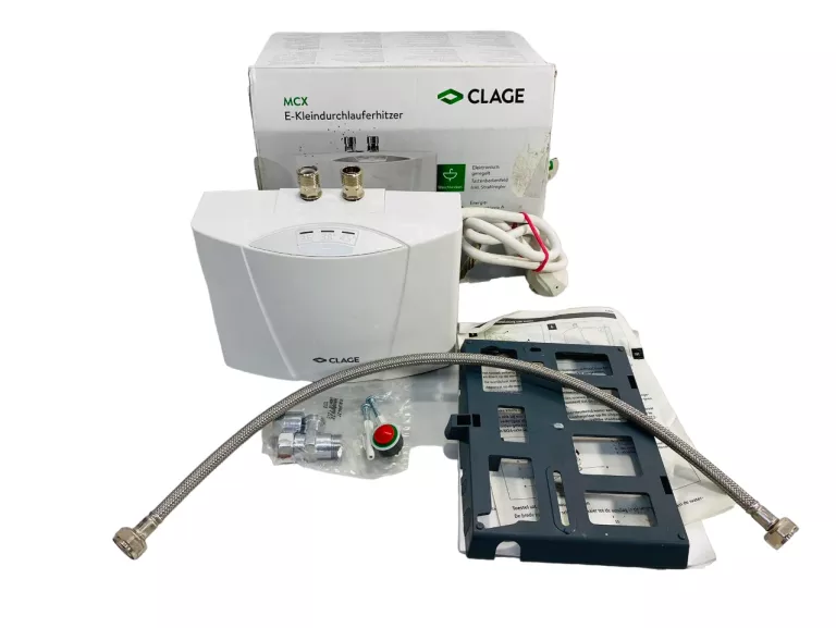

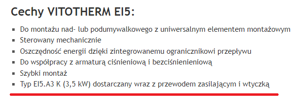

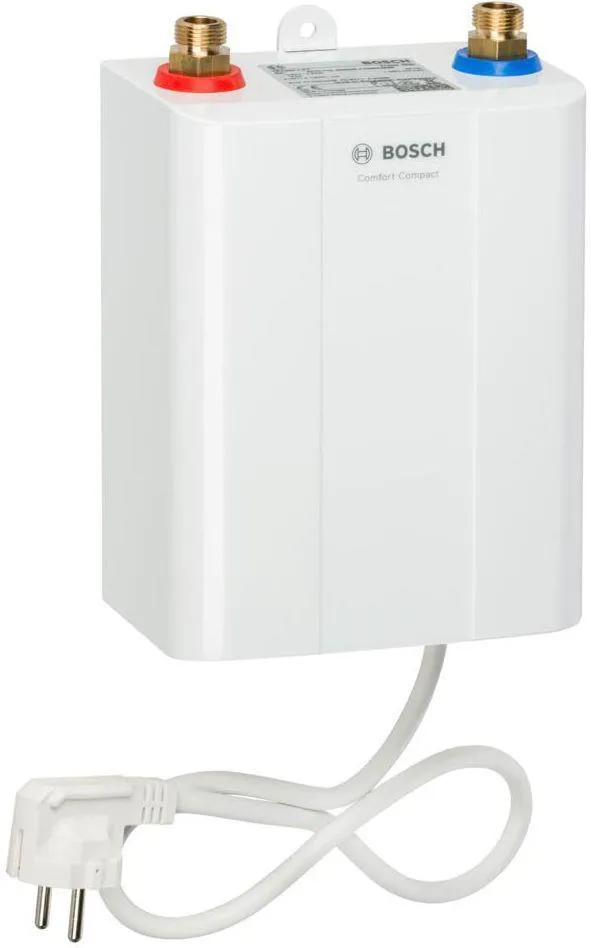

    Do tego niektóre urządzenia jak piece CO oraz właśnie podgrzewacze przepływowe mają określoną polaryzację jaka jest wymagana do prawidłowego działania. Do tego zaraz wrócimy, ale teraz zwróć uwagę na to że producenci produkują urządzenia o określonej wymaganej polaryzacji zasilania, zasilane wtyczką z gniazdka w którym faza zgodnie z prawem może być (i jest) w losowym miejscu.
    Co do polaryzacji podgrzewacza. Podgrzewacz przepływowy małej mocy (do 3.5kW) zbudowany jest w taki sposób, że w nieprzewodzącym bloku grzejnym jest włożona grzałka. Powiedzmy dla uproszczenia że ma ona kształt prostej rurki. W założeniu faza podawana jest na środek tej grzałki, a na obu końcach podłączony jest przewód neutralny. Zaraz za końcami grzałki zwykle znajdują się takie specjalne siatki podłączone do styku PE które mają za zadanie chronić użytkownika przed przepływem prądu elektrycznego z grzałki na rury, krany itp. Teraz wyobraź sobie co się dzieje, gdy zamienisz zasilanie grzałek, czyli na końce grzałki zaraz przy wlocie i wylocie wody, podasz fazę, neutralny w środku grzałki, i nie podłączysz przewodu ochronnego. Masz sytuację jak u sąsiadki, czyli kawałek metalu pod napięciem 230V, zanurzony w wodzie zaraz przy wylocie wody z podgrzewacza.
    Sprawdź podłączenie fazy i neutralnego podgrzewacza. Teraz płynie prąd między fazą a wspomnianymi siatkami, i jest on większy jak mniejszy. Końce grzałek powinny być podłączone do neutralnego!

    W małych podgrzewaczach przepływowych grzałka często wykonana jest w postaci gołego drutu - gołej spirali umieszczonej w wodzie.
    Po pierwsze to temat jest o bojlerze więc nie zaśmiecaj go przepływowymi podgrzewaczami. A po drugie nawet jeśli byłby o podgrzewaczu to 99,9% z nich nie podłącza się przez gniazdko.
