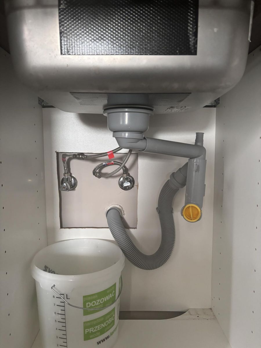

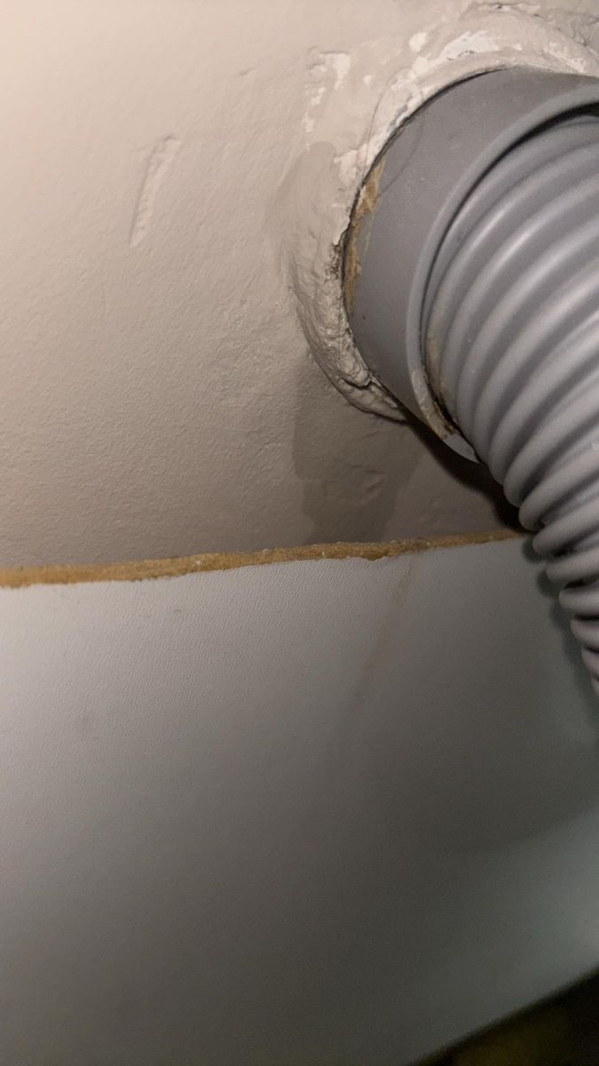

    Całość instalacji "zastana" po poprzednim właścicielu lokalu.

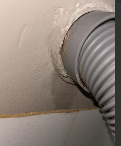

    Zaczynając od najważniejszych - zrobiona kuchnia, podcieka po ścianie od rury elastycznej, na wejściu w ścianę (do rury kanalizacyjnej).
    Na samej rurze nie widzę żadnych uszczelek od strony ściany, zakładam że powinienem kupić uszczelkę klinową / stożkową?
    Dalej kuchnia - z zaworu ciepłej wody kapie - kropelka na 2 sekundy może, ale jednak. Po zakręceniu zaworu chwile pokapie i przestaje kapać.
    Jak rozebrać, jaki rodzaj uszczelki?
    Dalej - Łazienka, prysznic - "góra" od odpływu generalnie była pogięta w pierun, i nie przejmowałbym się tym (będzie remont, będzie kute) ale jednak nie można się normalnie umyć.
    Tempo spływu wody z brodzika jest tak niskie, że prysznic polega na szybkim zmoczeniu się, zakręceniu wody, namydleniu się i szybkim spłukaniu.
    Nie ma mowy o ciepłym, relaksującym prysznicu bez zalania całej łazienki.
    Kret w żelu nie zrobił w sumie nic, dzisiaj będę jeszcze kreta w granulkach z wrzątkiem walił po rurach, ale jakoś mam czuja, że to również nie zadziała.
    Poprzednią właścicielką była typowa Januszka od najmów - opierdzielić białą farbą po kosztach, najtańsze meble itd., to też zakładam ewentualność, że rura prysznicowa będzie zawalona jakąś gładzią, farbą czy innymi szmatami po czyszczeniu po remoncie "na odwal się".

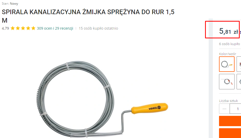

    Daj parę fotek tych hydraulicznych mankamentów. Nie wiadomo o jakich zaworach piszesz i jak są usytuowane. Co do odpływu to krecik może nie dać rady jak masz tam zgromadzone błotko lub inne dobrodziejstwa. Najlepiej użyć sprężyny. Mała powinna być wystarczająca i stosunkowo niedroga. Można też pożyczyć ;).

    Hydraulika - pytania i prośba o pomoc od absolutnego laika Hydraulika - pytania i prośba o pomoc od absolutnego laika

    Wiesz nie wiem jaki masz odcinek do przewiercenia :) Żmijka kanalizacyjna Vorel o długości 1,5 m z ceną.
    Tu ewidentnie trzeba rozebrać i sprawdzić stan uszczelki. Można też skrócić tą elastyczną rurę opływową bo masz powyżej kolanko. Elastyczna rura opływowa podłączona do ściany z widocznymi śladami wilgoci.

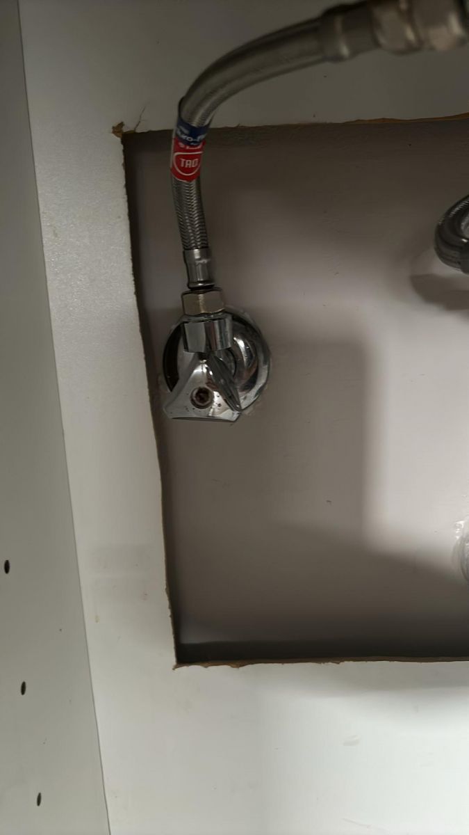

    No i z tego zaworu podcieka - zawór od ciepłej wody, chociaż podcieka to mocne słowa, bo kapie sobie pojedynczymi kropelkami - odkręcam śrubę w środku i po prostu demontuję, czy jak mam się tu do uszczelki dopaść?
    A z rurą elastyczną to jak skrócić? :D

    Dobrałem się do tego i... dupa.
    Nie mam pojęcia jak mam odkręcić ten kran, ni chuchu nie rusza z miejsca, a już nawet żabkę zawziąłem do roboty...
    Kupiłem uszczelki klinowe 50 - do rury w ścianie nie pasują - są za małe - na karbowaną z kolei trzeba naciągnąć, po czym nie wchodzi za żadne skarby w ścianę - a użyłem płynu do naczyń 😅
    Nie mam bladego pojęcia co robić...
    Rura w ścianie to bankowo 50, zaś karbowana... 45 (tak, tyle ma, mierzyłem...)

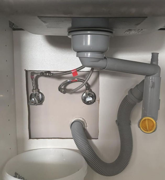

    Wywal w cholerę ten pseudo made by Ikea syfon do zlewu i zamontuj normalny, z rurą odpływową Φ50mm gładką, w karbowanych odkłada się wszystko co ląduje w zlewie, do tego trochę tłuszczu i za pół roku masz odpływ kompletnie zapchany

    zrób zdjecie tego syfonu trzymajac aparat jakby nad tym wiaderkiem co Ci tam stoi.
    Trzeba wymienić zaworek ciepłej wody, 1/2 na 3/8, dobry zaworek 25-30zł i to nie w sklepach typu OBI, najlepiej w hydraulicznym. Te rure spiro to trzeba wyrzucić, takie coś się stosuje w ostateczności a nie w Twoim przypadku gdzie masz ogromne pole manewru. NIe wiem jakie tam jest wyjscie z tego syfonu ale pasuje kupić kilka kolan i kawałek rurki i to jakoś wyprowadzić, pewnie dokupić uszczelke do kolana które wystaje ze ściany, idz do hydraulicznego zapłac im, nie bierz faktury i powiedz ze oddasz co Ci zostanie, tylko im ładnie wyczyść jakbys ubrudził to co Ci nie wejdzie i wszyscy będą zadowoleni. Jak najmniej kolan 90' ale czasem i takie trzeba wstawić zalezy co Ci wyjdzie, najbardziej uniwersalne to 45'. Zeby wkrecić zaworek trzeba to czyms uszczelnic, generalnie teflon to jest dla majsterkowiczów ale moze bys tym dał rade, minimum 3 obroty, w przypadku teflonu nie ma cofania bo guzik z uszczelnienia. Pamiętaj o podrapaniu gwintu aby teflon czy konopie sie "zadarły" a nie zwineły z gwintu

    Rura karbowana skrócona nożykiem - założona gumowa redukcja klinowa 50/45 na nią i wepchnięta w ścianę - perfekcyjny styk, mocno siedzi, ciężko wyjąć, nic nie cieknie.
    Koszt: 10 zł 30 gr.
    Zawór odkręciłem - jeszcze większą żabką, wymagało to jednak odrobinę siły - zawór ciekł, bo ktoś robił na pakuły nie potrafiąc zrobić tego poprawnie, więc wymieniłem oba zawory i zrobiłem na teflon - bo wiem, że nie potrafię na pakuły :) - Działa, nie cieknie.
