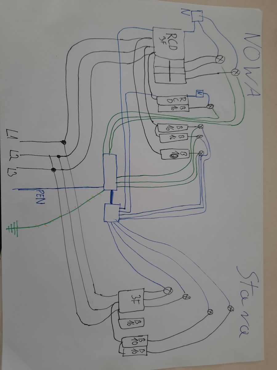

    Witam bardzo proszę o pomoc
    Modernizuje bezpieczniki w domu oraz większą część instalacji.
    Czy sposób PEN jest odpowiedni? Czy dobrze myślę aby za RCD robić listwy N a z RCD na rozdzielony PE i N
    Oraz czy dobrze że dodaje własne uziemienie 16² do bednarki plus sondy
    I czy dobrze, że własny uziom podpinam do listwy PEN i robię drugą listwę mostkiem
    A potem jak widać na listwę N daje przewody z starej instalacji gdzie jest zerowanie.

    O co chodzi na tym bazgrole z którego nie wynika absolutnie NIC?
    Nie masz o czymś pojęcia, nie wiesz czy można podłączyć uziom otokowy, do tego zerowania itd. - poproś o pomoc ELEKTRYKA.

    Nie jestem super fachowcem, ale też nie jest tak, że wgl nie wiem o czym mówię.
    Pytam dlatego bo dwóch elektryków wypowiedziało się inaczej.
    Jeden mówi o podłączeniu mojego uziomu do listwy PEN i mostek na drugą listwę tj na moich bazgrołach
    A drugi mówi żeby wgl nie łączyć mojego uziomu z przewodem PEN tylko zrobić dwie osobne listwy
    Więc czy mogę uzyskać pomoc?
    Ewentualnie poprawię rysunek
    Sam robić tego nie będę bo już dłuższy czas nie pracuję w zawodzie.

    TN-C
    Panowie, po prostu proszę, żeby doradzić, bo znajomy elektryk mówi o łączeniu PEN z moim uziomem. Natomiast elektryk, który był jakiś czas wcześniej, powiedział o dwóch osobnych listwach.

    Jesli masz TN-C to PEN dzielisz u siebie w rozdzielnicy na PE i N (to dwie osobne listwy). Listwę PE podłączasz do GSU (którą powienieneś mieć podłączoną do uziomu). Punkt podziału zwykle też łączy się do GSU (choć to nie obowiązek).
    #10 21180825
    Pawelelemonter
    Posty: 447
    Pomógł: 53
    Ocena: 145
    Witam. PEN podłączamy do listwy PE. Następnie szynę PE łączymy z uziomem bezpośrednio lub łączymy z GSW a ją z uziomem. Z szyny PE wyprowadzamy także przewód N niebieski LgY o odpowiednim przekroju i wprowadzamy go na blok rozdzielczy N. Czasami jednak szyna PE nie jest najlepszej jakości a dokładnie jej śruby dociskające żyły PE chociaż być powinny dlatego można rozważyć zastosowanie złączki wysokiej jakości czy bloku rozdzielczego PE i do niej podłączyć przewód PEN i z tej złączki wyprowadzić żyłe PE do szyny PE , drugą żyłę PE do uziomu i żyłę N do bloku rozdzielczego N.

    I jeden i drugi może mieć rację. Podaj układ sieci zasilającej budynek
