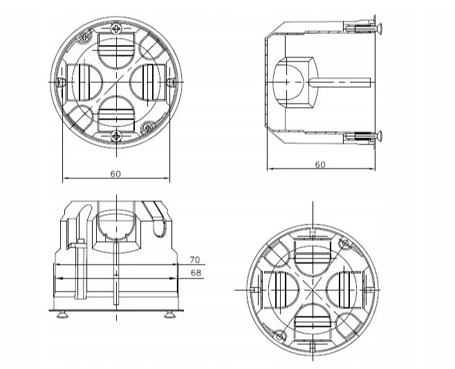

Witam wszystkich. Chciałbym zamontować puszkę elektryczną karton gips 60 mm i nie wiem, jaką kupić otwornicę o średnicy.

slowik359 napisał:Tak, to dobre i uniwersalne narzędzie. Na G-K zupełnie wystarczy. Posługując się puszką jako szablonem, zrobisz wystarczająco precyzyjny otwór, a resztę gips załatwi.Tapeciakiem mam to wycinać?
Madrik napisał:
Spokojnie możesz zastosować otwornicę 70 mm, lub 60 mm i dopasować nożem. Nawet zwykłym, kuchennym lub monterskim. Jak będzie za szeroko, wklej puszkę na gips.
Moderowany przez ArturAVS:Uściślijmy, 60 mm to wymiar na montowany osprzęt a nie średnica puszki! Dla typowej puszki do płyt G-K średnica otworu to 68-70 mm;
