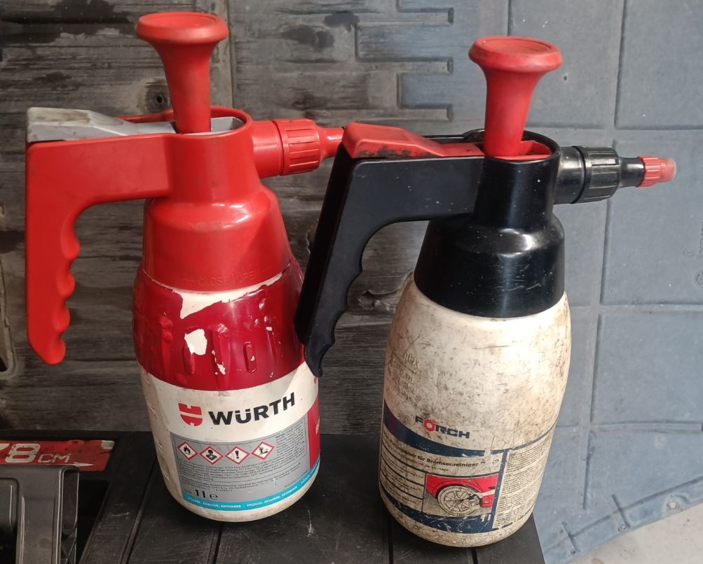

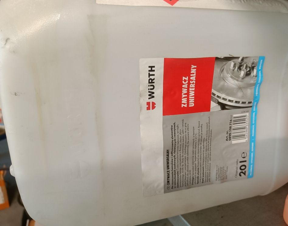

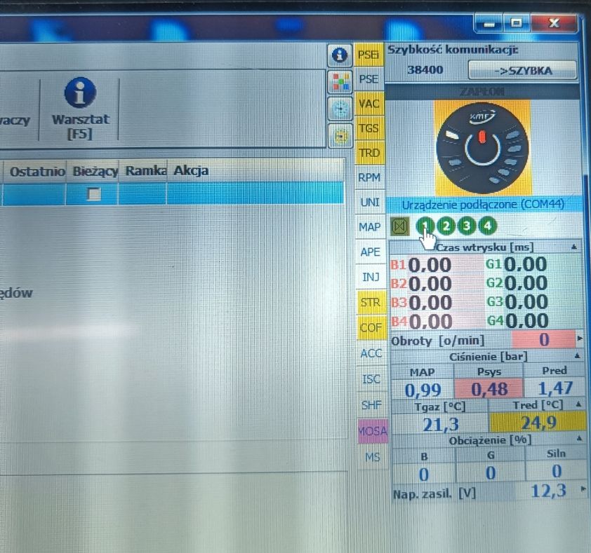

✨ Użytkownik ma problemy z listwą wtryskową Stag w Peugeocie 307 1.6, szczególnie z przełączaniem z benzyny na gaz. Po wymianie filtrów gazu nie zauważył poprawy, a auto szarpie i gaśnie podczas próby przełączenia na gaz. Uczestnicy dyskusji sugerują przeprowadzenie diagnostyki błędów w sterowniku oraz czyszczenie wtryskiwaczy. Wskazówki dotyczące czyszczenia obejmują użycie płynu czyszczącego pod ciśnieniem oraz konieczność posiadania interfejsu diagnostycznego do indywidualnego otwierania wtryskiwaczy. Dodatkowo, poruszono problem z wskaźnikiem poziomu gazu, który nie działa prawidłowo, co może być związane z kalibracją.
