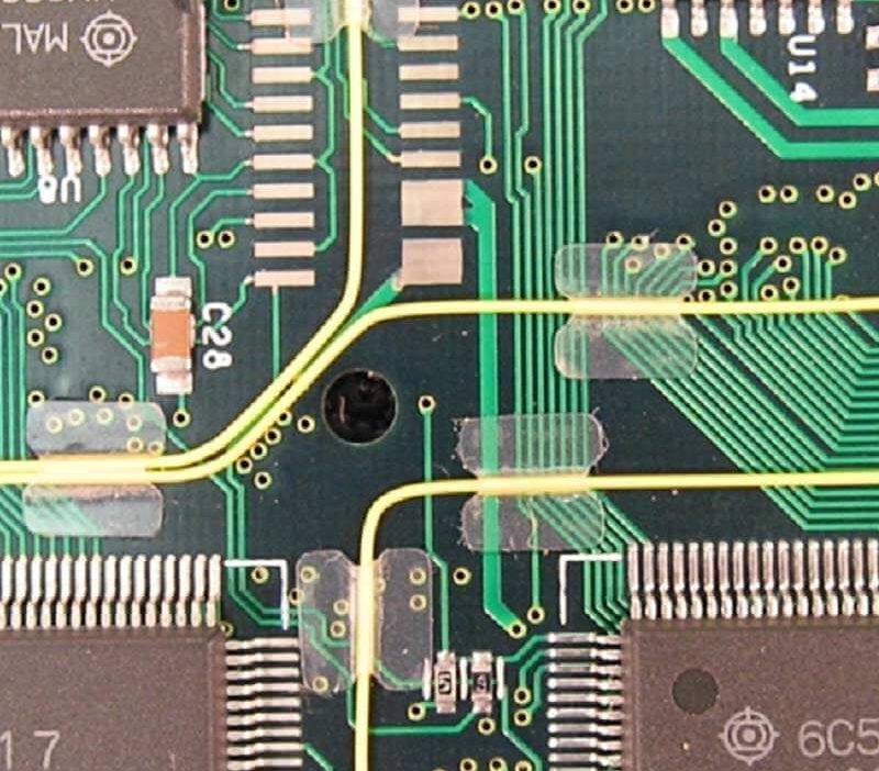

Telo napisał: Jakim klejem przykleić przewody cienkie kynar do płytki drukowanej
Miałem okazję poznać profesjonalne zastosowanie tej technologii w firmie gdzie dość często płytki zawierały uzupełniające połączenia kynarem (prawdziwym). I do klejenia tych kynarów było na produkcji osobne stanowisko. Stół z zawieszoną nad nim metalową dużą "strzykawką", sterowaną sterownikiem, który to po naciśnięciu pedału wyciskał precyzyjnych rozmiarów kroplę kleju.
Klej był bardzo specyficzny, nie przypominający zwykłego, popularnego kleju na gorąco. Nie ciągnął nici, był twardy po zastygnięciu a co może najistotniejsze bardzo silnie trzymał się PCB i kynaru. By uwolnić taki kynar trzeba było użyć lutownicy.
No i teraz tak patrzę na oferty i widzę że są dostępne jakieś kleje na gorąco, specjalnie do klejenia do PCB. Niestety jak zauważyłem trudno je kupić w małych ilościach do prób. Tylko raczej w worach np. 5kg. A sam ten klej też tani nie jest.
W TME w mnóstwie klejów na gorąco jest jeden do PCB (X 1101 UL TERMIK) i kilka dedykowanych do mocowania przewodów (można znaleźć ustawiając filtr Zastosowanie).
