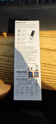

    Zacznijmy od prezentacji zestawu. Tyle otrzymujemy za 18€:
    Opakowanie zestawu WiFi smart RGB LED
    Oznaczenie:
    Białe pudełko z oznaczeniami i kodem kreskowym na boku.
