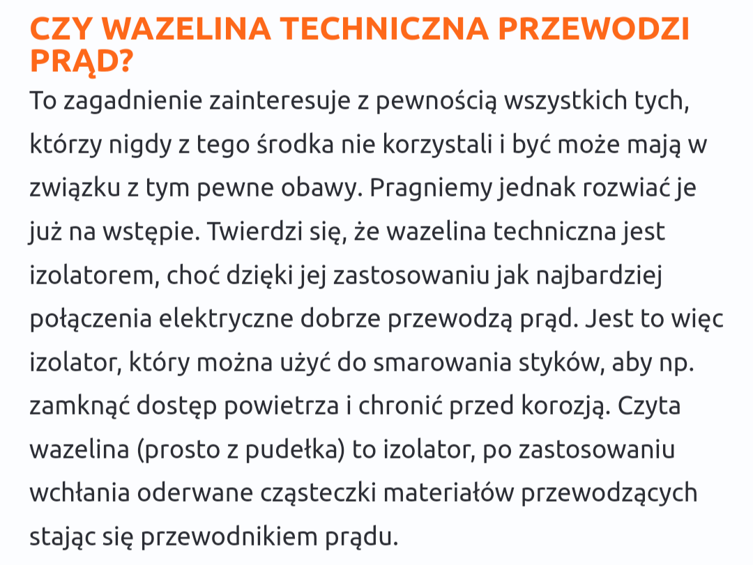

    rychu9191 napisał:
    Wazelina techniczna jest izolatorem, czemu każą ją nakładać na bieguny akumulatora?
    Link
    Tekst wyjaśniający, czy wazelina techniczna przewodzi prąd

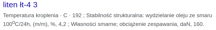

    Grzegorz_madera napisał:
    Jak ktoś wcześniej napisał są lepsze preparaty do klem niż wazelina i ŁT43.
    Niewątpliwie są lepsze preparaty.
    Ale które?
    Smar ŁT 43 ma znane parametry:
    Wazelina techniczna do akumulatora jaki sposób nakładania jest prawidłowy?
    i jest łatwo dostępny także w tubkach.
    Przypadki gdzie producent powołuje się na tajemnicę produkcji mnie nie zadawalają.
    Już dawno straciłem zaufanie do ludzi tam gdzie w grę wchodzą kochane pieniążki a sytuacja nie jest w pełni kontrolowalna.
    Poproszę o wskazanie czegoś lepszego gdzie producent podaje rzeczywiste parametry tegoż i jest to dostępne w ludzkiej cenie.
    Możliwe że coś przeoczyłem, chętnie się zapoznam.
