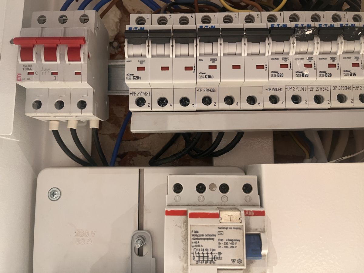

    Jak dołożyć różnicówkę do tego połączenia?
    Zbliżenie na panel elektryczny z różnymi wyłącznikami automatycznymi, w tym wyłączniki nadprądowe marki Eaton. Widok wnętrza rozdzielnicy elektrycznej z wyłącznikami nadprądowymi i kablami. Skrzynka z bezpiecznikami i przewodami elektrycznymi.

    Zlecić elektrykowi-profesjonaliście, który się na tym zna. Jeżeli w ogóle istnieje możliwość zamontowania RCD w tej instalacji to on sobie poradzi.
    Zadawanie tego typu pytań bez informacji jaki jest typ sieci zasilającej i jaki jest rodzaj ochrony p.porażeniowej w tej instalacji, a także przedstawianie zdjęć tylko fragmentarycznych, nie ma najmniejszego sensu.

    adamimarta napisał:
    Witam jak dołożyć różnicówkę do tego połączenia
    W tej instalacji już jest RCD.
  • #6 21235558
    tyqva
    Poziom 36  
    Posty: 2765
    Pomógł: 332
    Ocena: 1158
    Wskaż ją.

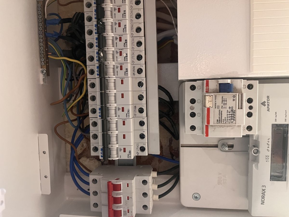

    Teoretycznie jest. Przymocowana do tablicy licznikowej. :)
    Bez oprzewodowania.
    Cuda na kiju i radosna twórczość.

    Kolego! Czy jak chcesz wyleczyć zęby to dopytujesz na forum jak sie to robi i leczysz je samemu?
    Raczej chodzisz do dentysty. Dlaczego idziesz do dentysty zamiast leczyć się samemu?
    Ano dlatego, że dentysta posiada wiedzę i odpowiednie narzędzia.
    Podobnie jest z elektryką. Elektryk posiada wiedzę i narzędzia.
    Co jest potrzebne aby podłączyć różnicówkę?
    1. Trzeba wiedzieć jaki jest układ zasiający budynek oraz jak wygląda instalacja w mieszkaniu.
    Jeżeli są porobione zerowania w mieszkaniu to absolutnie nie wolno jest podłączać do takiej instalacji różnicówki.
    Aby można było podłączyć różnicówkę to chroniona instalacja musi być posiadać oddzielny przewód ochronny.

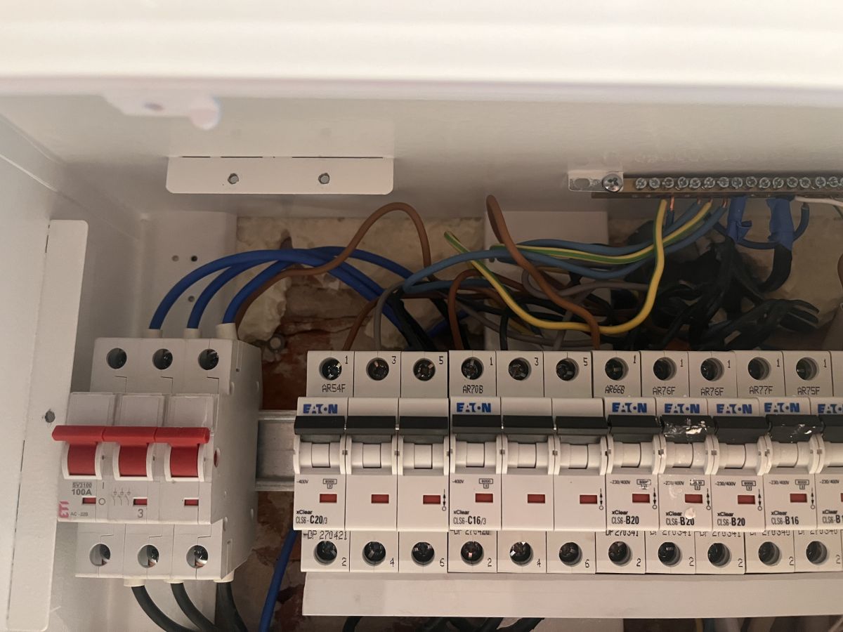

    Tam w Twojej skrzynce widać sporą ilość przewodów podłączonych do listwy neutralnej, ale tylko dwie żyły żółto-zielone.
    To sugeruje, że właśnie możesz mieć układ zerowania, a ktoś kto przerabiał instalację w mieszkaniu nie miał o tym pojęcia.
    2. Prawdopodobnie chcesz podłączyć tę różnicówkę, którą widać na zdjęciu. Jak widać jest to stara, używana wcześniej różnicówka. Jak z resztą zauważył jeden z kolegów. Jaką masz pewność czy jest ona sprawna? Aby sprawdzić taką różnicówkę potrzebny jest odpowiedni miernik, którego najniższy koszt to kilka tysięcy złotych. Potrzebna jest też wiedza jak się sprawdza takie różnicówki i jak się interpretuje wyniki pomiarów.
    Podłączysz tę różnicówkę do instalacji, a ona popali Ci większość urządzeń w mieszkaniu. Tak, tak, taka wadliwa różnicówka może uszkodzić Ci sporo urządzeń domowych. Nawet kupując nową różnicówkę 3-fazową nie masz pewności czy ta nowa także nie doprowadzi do uszkodzeń. Dlatego jest ważna zasada: różnicówkami 3-fazowymi zabezpieczamy tylko i wyłącznie obwody 3-fazowe, a do zabezpieczenia obwodów 1-fazowych używamy różnicówek 1-fazowych.
    3. Rozdzielnica jest źle wykonana. Należy ją przerobić.
    Pomijam już tu fakt użycia wyłącznika nadmiarowo-prądowego 3-fazowego C20
    Kolego takie zabezpieczenia to się używa do silników o mocach ok. 7-10kW, a nie do domowych potrzeb.
    Ale co tam robią wyłączniki nadmiarowo-prądowe B20? Jeżeli chronią one obwody gniazd to są za duże. Do gniazd maksymalnie B16
    Przypuszczam, że umieszczone tam B16 to w obwodach oświetlenia - tutaj podobnie będą za duże i maksymalnie powinny być zamontowane B10
    Za obsadzanie skrzynek rozdzielczych na zwykłą piankę montażową powinno się obcinać ręce, ponieważ pianki takie są rozprężane gazem palnym i są łatwopalne. Jeżeli już ma to być pianka to tylko i wyłącznie pianka p.poż. czyli pianka niepalna. Pianki takie są kilkakrotnie droższe od zwykłych pianek, są niepalne i dla odróżnienia są koloru czerwonego lub różowego. Tam widać jednak została użyta zwykła, palna pianka montażowa.
    Zła kolorystyka przewodów. Kolorystyka przewodów to nie jest ozdoba, ale kwestia późniejszych napraw i prawidłowej interpretacji danych żył.
    4. Jeżeli jest tam sieć TN to w rozdzielnicy powinien być wykonany prawidłowy podział PEN na PE i N oraz oddzielna listwa PE do któej powinno być doprowadzone uziemienie.
    Jeżeli jest sieć TT to bezwzględnie powinny być w tej rozdzielnicy oddzielne listwy N oraz uziemiona listwa PE
    Tak więc Kolego, nie licz tutaj na jakąkolwiek pomoc dotyczącą podłączenia tej różnicówki, bo każda próba doradzenia Ci jak zamontować tę różnicówkę może okazać się złą poradą - szkodliwą dla Twojego mienia, a także dla Twojego życia.
    I nie chodzi o to, że ktoś nie chce Ci pomóc, ale po prostu bez zebrania wszystkich informacji o Twojej instalacji jest niemożliwe udzielenie prawidłowej porady.
    Twoje pytanie można porównać do wizyty u lekarza z pytaniem "ile razy dziennie mam zażywać znalezione gdzieś czopki?".
    Najpierw lekarz musi wykonać badanie czy w ogóle te czopki są Ci potrzebne. Musi przeprowadzić wywiad i się dowiedzieć co Ci dolega, jak potrzeba to skierować na dodatkowe badania. Postawić diagnozę i wdrożyć leczenie.
    Tu jest podobnie. Potrzebne są informacje dotyczące typu sieci zasilającej, typu ochrony w mieszkaniu, jak została wykonana instalacja i czy nadaje się ona do podłączenia RCD, a następnie powinna być postawiona diagnoza: czy RCD jest potrzebny i czy w ogóle można podłączyć do tej instalacji oraz jak naprawić aktualnie spierniczoną instalację. Wykonać badania instalacji czy zapewnia ona bezpieczeństwo.

    Co do pytania autora to nadal nie wiemy czy sieć zasilająca budynek to TN czy TT i nadal nie wiemy jaki typ ochrony został wykonany w instalacji odbiorczej autora: TN-C-S, TN-S, TT, z ZEROWANIEM czy z UZIEMIENIEM, a od tego zależy czy w ogóle jest możliwość podłączenia RCD oraz jak to należy wykonać.
    To nie jest istotne w temacie autora.

    Otóż dlatego założyłem ten wątek, ponieważ miałem problem polegający na tym, iż gdzieś poluzowało się w rozetkach zero i spaliło mi żarówki. Były dwie fazy w gniazdkach w 2 pomieszczeniach. Po wezwaniu elektryka to właśnie stwierdził, i powiedział, dlaczego nie ma różnicówki. I dlatego też pytam grono znawców, czy jest tu możliwość,
  • #29 21237543
    Plumpi
    Posty: 8059
    Pomógł: 871
    Ocena: 2652
    CYRUS2 napisał:
    Uważasz, że zastosowanie zabezpieczeń RCD w układach TT i TN jest identyczne?
    Dał bym sobie głowę uciąć, że w TT wymagane są 2 stopnie ochrony RCD. Pierwszy selektywny, a drugi p.porażeniowy 30mA.
    Natomiast w TN wystarczy tylko jeden stopień RCD 30mA, ponieważ SWZ zapewnione jest dodatkowo poprzez IPZ i zadziałanie zabezpieczeń nadmiarowo-prądowych.
    Natomiast w TT dość rzadko IPZ jest w stanie wyłączyć zabezpieczenia nadmiarowo-prądowe w wyznaczonym czasie, a bywa też, że w ogóle nie jest w stanie wyłączyć. Nie mówiąc już o tym, że często jest przekroczone "bezpieczne, spodziewane napięcie dotyku pośredniego".
    Oj Cyrus, Cyrus chyba najwyższy czas abyś poczytał normy i trochę się dokształcił.
    Niestety ostatnio dość często trafiam na domy w których wykonano zerowania, a sieć zasilająca jest w układzie TT. Dlatego też nie wierzę zdjęciom, na których widać taką twórczość jak w przypadku autora tego wątku.
    adamimarta napisał:
    Otóż dlatego założyłem ten wątek ponieważ miałem problem polegający na tym iż gdzieś w poluzowało się w rozetkach zero i spaliło mi żarówki i były dwie fazy w gniazdkach w 2 pomieszczeniach , po wezwaniu elektryka to właśne stwierdził ,i właśnie powiedział dlaczego nie ma roznicowki , i dlatego też pytam grono znawców czy jest tu możliwość ,
    Ale różnicówka nie chroni przed utratą ciągłości przewodu neutralnego, a wręcz sama z siebie może doprowadzić do utraty tej ciągłości, jeżeli zastosujesz wadliwą RCD 3-fazową do ochrony obwodów 1-fazowych.
    Po prostu różnicówki nie wykrywają utraty ciągłości przewodu neutralnego.
    Czy jest możliwość montażu RCD w Twojej instalacji?
    Niestety nie da się odpowiedzieć na to pytanie, nie mając doistatecznych informacji na temat tejże instalacji.
    RCD na to nie pomoże.
