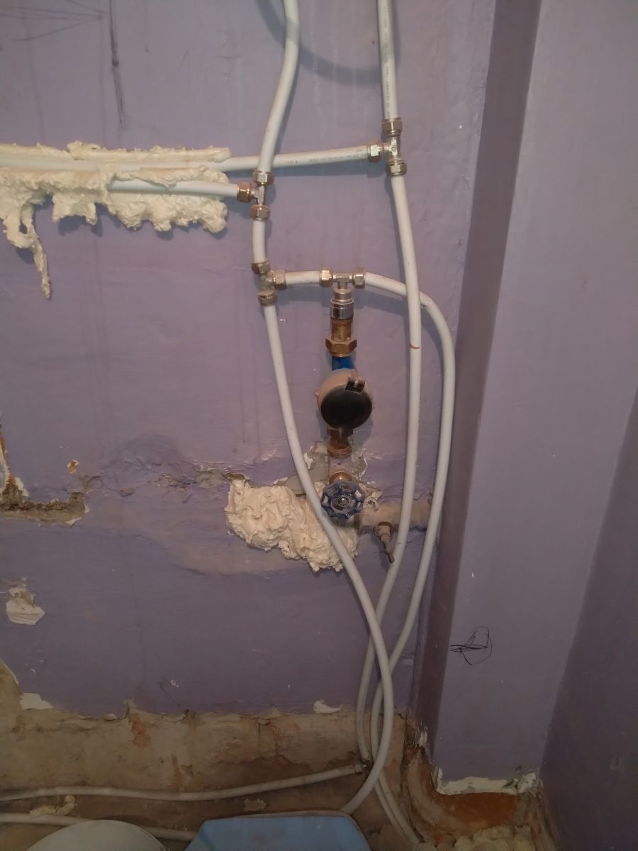

    Remontowana łazienka w bloku z nową, super nowoczesną instalacją wody użytkowej.
    Całość wykonana rurą PERT firmy Herz. Wszystkie złączki (bliżej nieokreślonej firmy) skręcane, także i te znajdujące się w posadzce.
    To widać na zdjęciach to fragment instalacji, który będzie zabudowany płytą gips-karton, a na płycie będą płytki.
    Otuliny i peszle są już passe, więc my ze śwagrem co robim tak od 20 lat, nie bedziem stosować takich archaicznych dodatków.
    Nie mielim zaprawy cementowej tośmy ze śwagrem se umyślili, żeby kolana z łapą mocowali na piankę, bo pianka jest w modzie.
    U góry wężykiem spięte podejścia do piecyka gazowego.
    A my ze śwagrem to som super wybitne specjalisty z 20 letnim doświadczen iem, co to siem znajom na fszystkim. Klieim płyty, robim szpachlem, malujem, tynkujem, płytki kładziem, a przy opkazji robim elektrykem i hydraulikem. Pani! Bedzie pani zadowolona.
    A my ze śwagrem ..... dwadzieścia lat doświadczenia, pełna profeska A my ze śwagrem ..... dwadzieścia lat doświadczenia, pełna profeska
    I co Wy na to? Prawda, że pełna profeska?
    I najważniejsze, że tanio.

    Pewnie fliziarz nie mógł czekać i wzięli sprawy w swoje ręce :)

    Pani to jeszcze nic. My ze śwagrem weźmiem i odpicujem instalacjem gazowom, tak, że ani nie pierdnie.
    Pani, po co projekty, pozwolenia, nadzory, uprawnienia, próby szczelności, przyrządy legalizowane do prób szczelności - tak to robiom mienczaki.
    My siem na tym lepiej znamy i znamy siem jak nikt.
    Ręce mi już całkiem opadły.
    A teraz hit sezonu:
    Do przeróbki jest podejście pod grzejnik w łazience.
    Grzejnik wyposażony jest tylko w zawór termostatyczny na zasilaniu. Na powrocie grzejnika nie ma żadnego zaworu. Jest to ostatnie piętro. Poniżej tego mieszkania jest dokładnie tak samo.
    W bloku jest węzeł cieplny z automatycznym dobijaniem wody z sieci.
    Grzejniki są zasilane pionem składającym się z zasilania i powrotu i są wpięte równolegle do tego pionu.
    Fachura wymyślił, że aby woda się nie lała z instalacji to wystarczy tylko u sąsiadki poniżej zakręcić ten zawór termostatyczny, bo jak zasilanie będzie odcięte to powrotem woda już nie będzie wypływać, bo jest to powrót.
    Mam ogromnego kaca moralnego co z tym fantem zrobić, bo jest to u mojej rodziny. Wynajęli takiego "Janusza" i odpiernicza takie sztuki. Wskazałem jakie popełnił błędy i żeby to poprawić to mi się w nos śmieje i twierdzi, że on nie będzie tego poprawiał, bo on na 20-letnie doświadczenie.
    Gdyby nie rodzina i fakt, że nie chcę im robić kłopotów to gościa prawdopodobnie postawiłbym przed sądem za samowolkę budowlaną i przeróbki instalacji gazowej bez projektu, bez pozwolenia, bez zgłoszenia w PINB, bez kierownika budowy i wykonywanie prac bez uprawnień czy choćby gazowych świadectw kwalifikacyjnych.
    Rodzina się boi, że jak gościa obrażę to się zabierze i pójdzie i zostaną z rozgrzebaną robotą.
    Może ktoś podsunie jakiegoś "pomysła" jak gościa zmusić, aby poprawił tę instalację, którą pokazałem na zdjęciach?
    Co do fliziarza - to jest fachura od wszystkiego. Robi płyty G-K, gipsówki, elektrykę, hydraulikę i gaz i jeszcze tym się szczyci, że ma 20 lat doświadczenia.

    jeżeli tak wygląda instalacja wodna, no to nie chce sobie wyobrażać jak przerobi/ł instalację gazową. Powodzenia : )

    Póki co instalacja jest rozebrana i będzie robiona od nowa. Pozostaje mi tylko przypilnować gościa, aby nie zrobił popeliny.

    Witam, widziałem podobną robotę (trudno to nazwać instalacją) podejrzewam że tą prowizorkę zrobił właściciel (lub znajomy właściciela) na dziś, kupił materiały w sklepie z hydrauliką. Żaden "szwagier" hydraulik z 20-letnim doświadczeniem by tak nie zrobił.

    Aby przejść całą procedurę przebudowy instalacji gazowej to kuzynka musi mieć zgodę zarządcy budynku, zwłaszcza, że nie jest właścicielką mieszkania, musi mieć projekt, opinie kominiarskie (niezbędną do wykonania projektu oraz powykonawczą), pozwolenie na budowę, zgłoszenie rozpoczęcia prac do PINB, kierownika budowy, dziennik budowy oraz firmę wykonawczą. Cała taka procedura może potrwać nawet 3 miesiące, a prac zarówno rozbiórkowych starej instalacji jak i montaż nowej nie wolno rozpocząć, aż do czasu uzyskania pozwolenia na budowę i zgłoszenia rozpoczęcia prac w PINB.
    Jeżeli zgłosiłbym tę samowolę do PINB to przede wszystkim robię krzywdę nieświadomej kuzynce, a tego jej robić nie chcę.
    On swoją drogą miałby założone sprawy sądowe z kilku paragrafów i zostałby dość dotkliwie ukarany, ale wszystko kosztem wysokich kar, dotykających kuzynkę.
    Jak więc widać jest sytuacja patowa. Mam ochotę gościa upierniczyć i to nie za jego błędy czy pomyłki, bo każdy ma prawo je popełniać, ale za jego arogancję i przeświadczenie o swojej racji i nieomylności oraz traktowanie Prawa Budowlanego oraz nadzoru budowlanego jako coś złego i niepotrzebnego, a także traktowania mnie jak gnojka. Gdyby to nie była rodzina to z całą pewnością bym to zgłosił.
    jony15 napisał:
    Ja gazu nie dotykam - nie mam w tym żadnego doświadczenia jak i odpowiednich kwalifikacji, przepraszam że to napiszę - pomyśl co się stanie jak pojawi się nieszczelność w instalacji gazowej i nastąpi wybuch, woda jeszcze pół biedy bo zaleje wszystko a przy gazie ktoś może zginąć.
    Ja akurat mam kwalifikacje w tym zakresie i też wykonuję takie instalacje, ale zawsze robię to legalnie. Ale wiem, że dziewczyna groszem nie śmierdzi i nie przewidywała takich, dodatkowych kosztów.
    Nie chcę się też teraz podejmować tej roboty, choćby dlatego, że instalacja już została rozebrana i brakuje plomb przy samym gazomierzu. Nie mam pojęcia czy ich nie było czy idiota je zdemontował. Gazownia może się do tego dopierniczyć. Gdyby ta instalacja nie była jeszcze rozebrana to zaproponowałbym jej wykonanie tej instalacji przeze mnie. Zapłaciłaby tylko za projekt i nadzór budowlany symboliczną kwotę (załatwiłbym po znajomościach), a ja jej bym to wykonał nieodpłatnie. Niestety ja takich projektów i nadzoru nie robię, ale mam takie osoby, które się tym zajmują.
    Robota systemem zaprasowywanym z miedzi to raptem jedna dniówka roboty, ale w obecnej sytuacji sam się boję tego teraz tykać, bo śmierdzi to na kilometr grubą samowolką.
    Ze swojej strony jedyne co mogłem to zaoferowałem się sprawdzić tę instalację i jej szczelność po wykonaniu przez tego idiotę. Oczywiście żadnych dokumentów nie będę wystawiał, bo nie chcę się podkładać pod jego samowolkę.
    Jeżeli się nikt do tego nie doczepi, a instalacja będzie zrobiona prawidłowo i będzie szczelna to może rozejdzie się po kościach. Jak zrobi się afera to będę po prostu świadkiem w sądzie.
    Myślę, że nie ma się co babrać teraz w tym g...., które uwalił ten "fachowiec od siedmiu boleści".

    Sytuacja dla mnie patowa, jeżeli dziewczyna nie pogoni fachowca.
    PiNB w tej sytuacji kar nie wlepi.Nakaże wstrzymanie robót, dokona oględzin, zapyta o pozwolenia/zgłoszenia o ile takie są wymagane.Zaząda oceny technicznej wykonanych prac,a potem jak w ocenę będą rzeczy niedopuszczalne-doprowadzenia do stanu zgdnego a prawem.I ta procedura jest dużo gorszą od jakiejś tam grzywny.

    To co napiszę na pewno nie jest eleganckie i jest trochę na zasadzie "gwałt niech się gwałtem odciska".
    Może powinieneś po prostu kilkukrotnie pogadać z tym wybitnym specjalistą, nagrywając te rozmowy. Trzeba je poprowadzić w jakiś sprytny sposób, z którego wyniknie, że całkowita odpowiedzialność spoczywa na tym "ktosiu', a w dodatku doprowadził on Twoją kuzynkę do "niekorzystnego rozporządzenia jej instalacją", zatem jest ona niewinna całej tej pożałowania godnej sytuacji.
    A z tymi materiałami możesz się udać do stosownego organu.
    W jakim sensie gorsza?
    Też tak pomyślałem, ale rzecz w tym, że od kiedy mu na spokojnie wytłumaczyłem jakie konsekwencje prawne grożą za taką samowolę i czym ja się zajmuję to przestał się w ogóle do mnie odzywać. Kompletnie nie odpowiada na moje pytania i unika rozmowy, a przy tym tylko się dziwnie uśmiecha. Nie wiem czy jest to z jego strony ironia czy też objaw strachu. Nie potrafię go rozgryźć.
    Z mojej strony jest tylko monolog.
    Jedyne co od niego uzyskałem w odpowiedzi to, że instalacja będzie spawana. W obecności mojej rodziny, próbuje wszystko obracać w żart, zmieniając temat.
    Co zaś się tyczy kuzynki to raczej ona powinna zgłosić to do odpowiedniego organu.
    Niestety nie pomyślałem, aby nagrywać te rozmowy wcześniejsze, kiedy jeszcze chojrakował i traktował mnie jak niekumatego gnojka.

    Plumpi napisał:
    Bo wstrzymanie robót i załatwienie papierów lubi ciągnąć się miesiącami.Lub dłużej.
    Grzywny nakładają w sytuacjach rażących lub gdy uporczywie nie zechcesz wykonać ich poleceń.
    Czy nie możesz wezwać faceta z gazowni do odbioru instalacji jako warunek zapłaty fachowcowi?
    A tego to już kompletnie nie rozumiem.
    Co ma jakiś facet z gazowni z odbiorem instalacji?
    Jeżeli jest instalacja istniejąca, nieużytkowana przez jakiś czas, która ma być podłączona do sieci to musi zostać wykonana próba szczelności tej instalacji i musi zostać wystawiony protokół z takiej próby. Taką próbę mogę przeprowadzić sam, bo mam takie "uprawnienia" i mam do tego odpowiedni sprzęt (tj. manometr z "papierami", spełniający wymagania Prawa Budowlanego). Po wystawieniu przeze mnie protokołu i uzyskaniu opinii kominiarskiej, lokator może zgłosić gotowość zamontowania gazomierza. Gdyby tu chodziło tylko o to to żaden problem, abym jej przeprowadził taką próbę i wystawił protokół.
    Ale tu mowa jest o przeróbce instalacji. Takiej przeróbki zgodnie z prawem sam nie mogę przeprowadzić, choć mam Świadectwa Kwalifikacyjne E i D bez ograniczeń ciśnień i dotyczący wszystkich możliwych urządzeń i instalacji gazowych. Taką przeróbkę można przeprowadzić tylko i wyłącznie po uprzednim wykonaniu projektu przez osobę posiadającą Uprawnienia Budowlane w zakresie projektowania takich instalacji, a prace mogę wykonać ja ale tylko i wyłącznie pod nadzorem kierownika budowy posiadającego Uprawnienia Budowlane w zakresie kierowania takimi pracami. Odbiór takiej instalacji polega na zakończeniu prac montażowych, wypełnieniu dziennika budowy przez kierownika budowy, wystawieniu przeze mnie protokołu szczelności instalacji, zgłoszeniu do PINB zakończenia prac i zgłoszeniu gotowości instalacji do podłączenia do gazowni. Gość z gazowni przyjeżdża z gazomierzem i go montuje. Sprawdza też czy są podłączone urządzenia odbiorcze i ewentualnie sprawdza szczelność instalacji detektorem. Tutaj też, gdyby to było robioną taką, legalną drogą to także bym jej zmontował tę instalację w jedną dniówkę, wykonałbym próbę szczelności, wystawił protokół i byłoby po temacie.
    Ale co niby ma mieć tutaj do gadania jakiś gość z gazowni?
    Tutaj każdy zajmuje się swoim odcinkiem prac i swoją papierkologią.
    Ani mnie nie wolno wejść w kompetencje gościa z gazowni czy kierownika budowy, ani też gościowi z gazowni nie wolno wejść w kompetencje kierownika budowy czy też moje.
    Niestety tu jest sytuacja w ogóle pokręcona, bo nikt nie zdemontował gazomierza, ale zdemontował wewnętrzną instalację, czego nie miał prawa robić. Poza tym brakuje przy gazomierzu plomb. W tej sytuacji nie mam zamiaru się tu mieszać, bo nadstawię d... i będzie na mnie, że to ja zdemontowałem nielegalnie instalację.
    Poza tym nie ja jestem inwestorem to co ja mam ugadywać z jakimś gościem z gazowni? Nie jestem ani lokatorem, ani właścicielem tego mieszkania. Nie mam żadnych praw do dysponowania tym lokalem, a skoro nie mam to co ja mogę?
    Mogę tylko podpowiedzieć coś kuzynce, ale to i tak ostatecznie to ona decyduje.

    Może nie doczytałem że masz kwity na takie roboty.Ale sytuacja jest kuriozalna: Facet rozrabia pod płytami GK,Inwestor to widzi i boi się go obrazić,ty widzisz jeszcze więcej błędów i to karygodnych,to facet sobie z ciebie pokpiwa, ty masz wiedzę i możliwości i nie przejmiesz inicjatywy, bo się boisz i jeszcze rodzina się na ciebie obrazi.
    Dwa wyjścia: przestajesz się interesować ich remontem.Drugie: ty wyrzucasz kolesia na ryj i sam z kumplem kończysz robotę.Nie masz czasu? Olej to i zostaw rodzinę z ostrzeżeniem, że popełniają błąd.Nie widzę innego wyjścia.
    Gaz,odpukać,walnie, prokurator zapyta: bywał Pan tam i nie przerwał pan tej partyzantki mając fachową, udokumentowaną wiedzę? Rok w zawieszeniu.
