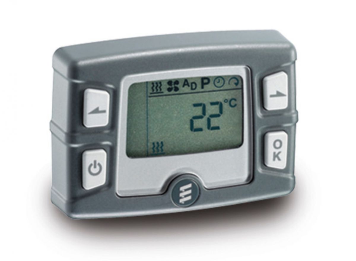

    Sterownik EasyStart T Mont z wyświetlaczem pokazującym 22°C. Dzień dobry,
    Posiadam webasto w oplu vivaro. Sterownik jaki się tam znajduje to jest taki:
    EasyStart T Mont (zdjęcie w załączniku). Z tego sterownika wychodzi kilka przewodów ale do kostki podłączone są tylko 3 tj czerwony, brązowy i żółty.

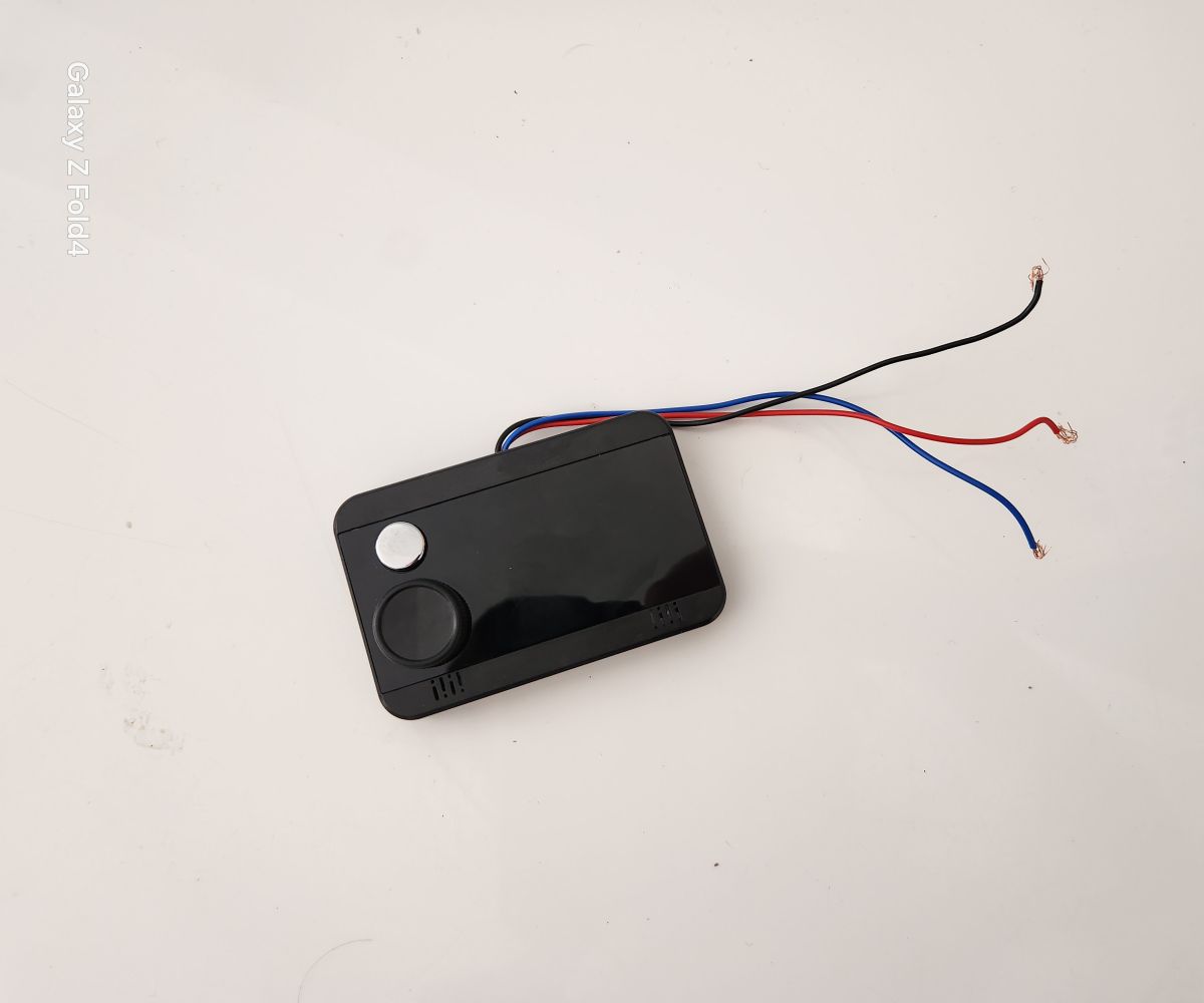

    Wszystko działa. Natomiast chciałbym zmienić sterownik na jakiś uniwersalny żeby móc sterować zdalnie. Jak podłączam uniwersalny sterownik (zdjęcie w załączniku) to odrazu ulega spaleniu. Proszę o pomoc. Zdjęcie elektronicznego sterownika EasyStart T Mont z wyświetlaczem i przyciskami. Czarny uniwersalny sterownik z trzema przewodami.

    Ten uniwersalny sterownik to chiński? Do chińskich "webast"? Jeśli tak, to go nie podłączysz.
  • #3 21247177
    Szymon7507
    Posty: 151
    Pomógł: 6
    Ocena: 55
    Tak, chiński. Co można zrobić w moim przypadku? Jest jakaś opcja sterowania zdalnego?

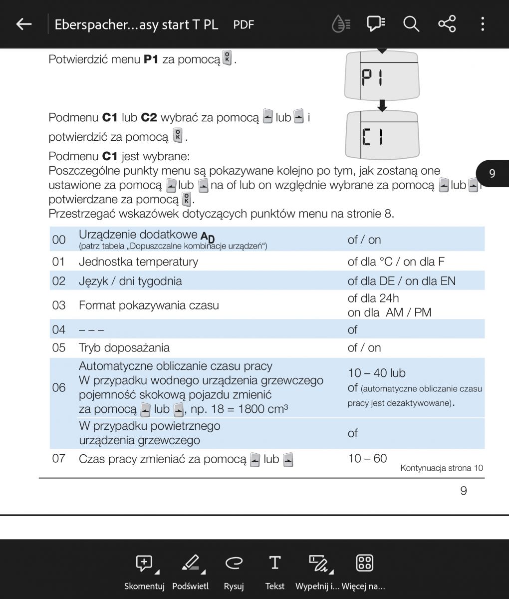

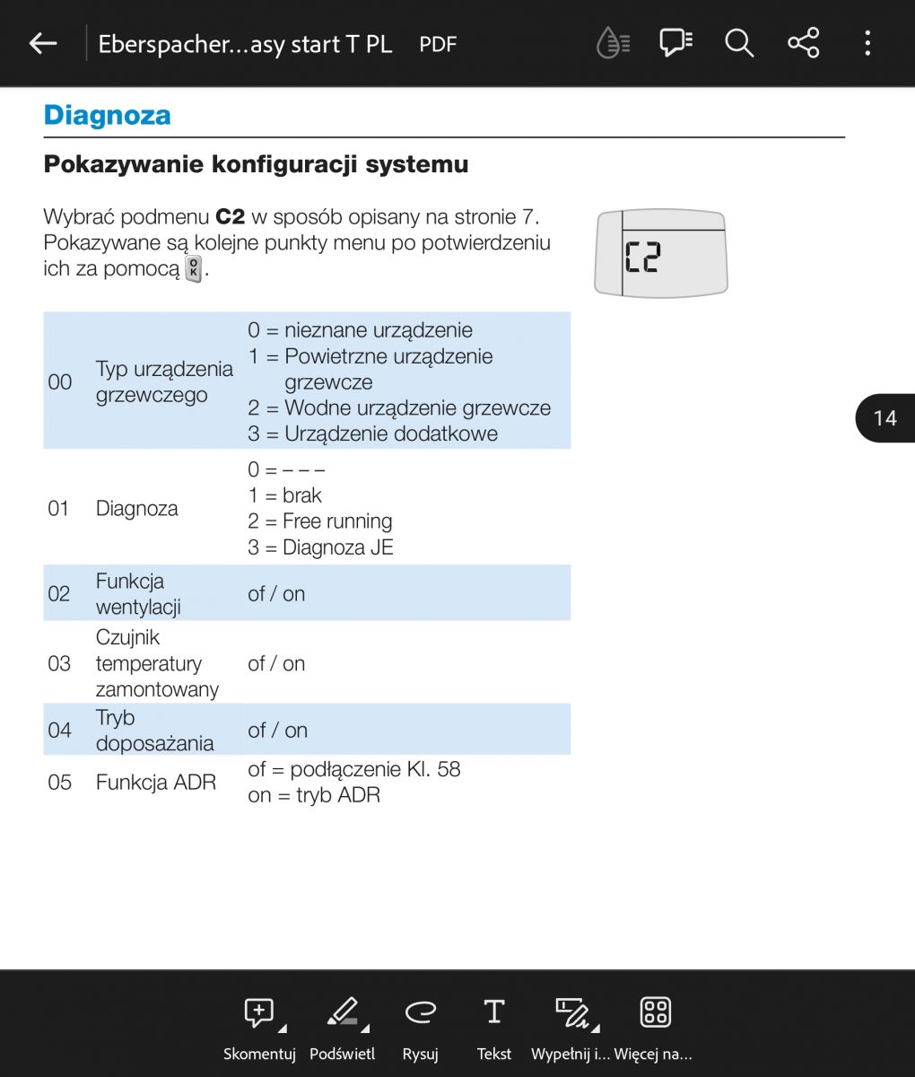

    Pytanie z innej beczki. Jak latem kupiłem to auto to webasto samo się włączało (bo było zaprogramowane) a ja nie wiedziałem jak wyłączyć więc odłączyłem wtyczkę. Teraz gdy chce to uruchomić to na ikonce grzania odpala mi się Nawiew w aucie ale webasto się nie uruchamia a przynajmniej spaliny się nie wydobywają i nie słychać żeby coś się działo. A latem spaliny z boku auta leciały jak głupie. Pewnie programator się rozprogramowal a ja nie wiem zrobić żeby odpalić. Gdy podpinam kostkę to sterownik robi inicjalizacje. Po inicjajcji pokazuje mi się tylko grzanie, P i zegar.
    Gdy wchodzę w C2 to mam odpowienio:
    00 0
    01 1
    02 of
    03 of
    04 of
    05 of
    Podczas gdy w C1 mam odpowiednio:
    00 of
    01 of
    02 on
    03 of
    04 of
    05 of
    06 23
    07 60 Dokumentacja obsługi Eberspächer EasyStart T z widocznymi opcjami konfiguracji. Instrukcja konfiguracji systemu Webasto z opisem kodów dla podmenu C2.
