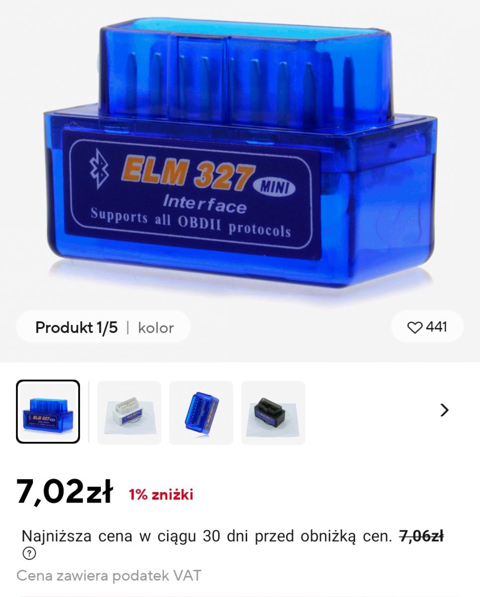

    No faktycznie 5zl to mało ale już 10zł starczy.
    Niebieski interfejs ELM 327 MINI do diagnostyki samochodowej OBDII.

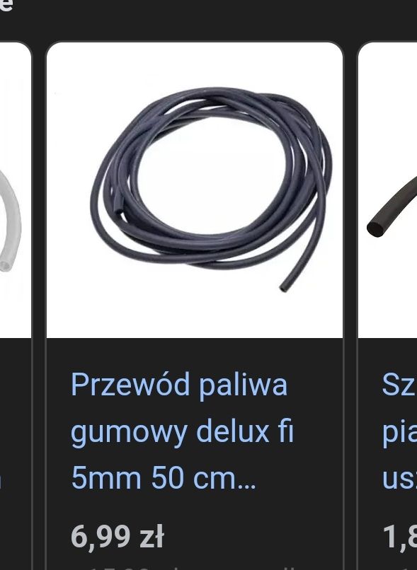

    Przewód gumowy umieszczony na białym tle z opisem i ceną.
    Tańsza opcja :) do sprawdzenia turbiny.

    Kiedyś pytałem na jakimś forum o ten interfejs to mnie wyśmiano. Że akurat z Focusem mk1 to się nie łączy i potrzeba kupić z przełacznikiem. No ale próbowałeś go z tym autem? Udało ci się połaczyć i posprawdzać to i owo?
    Co do wężyka. Nie widziałem jeszcze gdzie on do gruchy ma przyłącze. Ale czy nie da się wykorzystać oryginalnego tego co tam jest? odpiąć drugi koniec, tylko nie wiem gdzie jest podpięty i z niego skorzystać?

    Mam oryginalnego Elm-a a nie PID udającego Elm-a i na tym chodzi.
    Tego nie próbowałem chociaż nam.

    Ale masz bezprzewodowego? daj link do tego co masz?

    Ten co ja mam to kupiłem jakieś 25 lat temu jest na przewodzie.

    Chłopie to co głowę zawracasz:) To zupełnie inne łączę niż współczesna podróba z Chin za 10zł:) Widać, że nie wiesz o czym piszesz. Ja pytam osób , które mają jakiekolwiek doświadczenia , z tym konkretnym autem i z jakimś konkretnym przetestowanym interfejsem. Ale nie za 100 czy 200zł tylko z jakimś tanim , ale działającym. Bo za 80zł to moge do warsztatu podjechać i mi sprawdzą. Ale chciałem cos dla siebie by od czasu do czasu się pobawić. Cos posprawdzać. Na innych forach pisali , że musi być przełącznik. Nie wiem do czego , też nikt nie umiał wytłumaczyć ale ponoć miał być:) Może ktoś coś testował w rozsądnej cenie i może polecić, że działa..... Ale proszę odpuścić sobie teksty typu, że ktoś coś 30lat temu robił i działało:):):)

    Nie nie musi być przełącznika program sam się pyta na początku masz taki interfejs z przełącznikiem albo go nie masz.

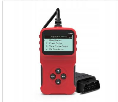

    Kupiłem taki skaner diagnostyczny V309 w promocji w Biedronce za niecałe 75zł. Ale niestety nie łączy się z focusem mk1 1,8tdci. Niby złącze OBDII. Niby obsługuje auta po 1996 roku, ale nie łączy się. Wyświetla tylko informacje, że błąd połączenia..... Chciałem aby było tanio, ale nie wyszło:):):) Musze zwrócić do sklepu. Chyba, że ktoś ma jeszcze jakiś pomysł co do tej zabawki. Chodziło mi by błędy posprawdzać. Nie miałem innych oczekiwań...

    Już z ali by ci odszedł tester ..... 20 dni :)
    W tym aucie nie ma protokołu diagnostycznego EOBD i nie połączysz się tym urządzeniem, najtańsza opcja to chyba ForScan a zaraz potem DS150

    No ale focus ma OBDII
    Ten skaner obsługuje protokoły:
    SAE J1850 PWM (41.6 Kbaud)
    SAE J1850 VPW (10.4 Kbaud)
    ISO9141-2 (5 bajtów inicjujących, 10.4 Kbaud)
    ISO14230-4 KWP (5 bajtów inicjujących, 10.4 Kbaud)
    ISO14230-4 KWP (szybki init, 10.4 Kbaud)
    ISO15765-4 CAN (11-bitowy identyfikator, 500 Kbaud)
    ISO15765-4 CAN (29-bitowy identyfikator, 500 Kbaud)
    ISO15765-4 CAN (11-bitowy identyfikator, 250 Kbaud)
    ISO15765-4 CAN (29-bitowy identyfikator, 250 Kbaud)
    Obecność gniazda OBD o niczym nie świadczy,protokół EOBD jest w silnikach z normą Euro4 i wyżej.Diesele w Europie mają go od 2004 roku

    Ale mój to rocznik 2003. Norma Euro3

    Nie rozumiem jednej rzeczy. Mianowicie tego, że w instrukcji napisane, że obsługuje samochody po 1996roku. Na obudowie napisane jest OBDII / EOBD.
  • #28 21284504
    kkknc
    Posty: 23593
    Pomógł: 1909
    Ocena: 6657
    Ale nie pisze że wszystkie samochody. A jak zaczniesz czytać od kiedy zostały wprowadzone jakie standardy i w jakim kraju to wtedy zrozumiesz.
  • #29 21284513
    żałosna udręka
    Poziom 34  
    Posty: 2365
    Pomógł: 191
    Ocena: 1019
    Protokół OBD od 1996 to tylko w USA. W Europie od 2000, a diesle od 2004, także Euro 3.
    Odczyt błedów związanych wyłącznie z usterkami mającymi wpływ na emisję.

    Rozumiem tą niekompatybilność... Szkoda bo byłby wygodne takie urządzenie. A te np bezprzewodowe co można z telefonem czy z komputerem łaczyć?
