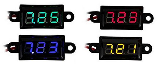

    Jak zrobić woltomierz, który wskaże napięcie każdego ogniwa w baterii składającej się z 10 elementów.
    Dotychczas stosowałem 10 szt. pojedynczych woltomierzy LED, ale problem jest taki, że zachodzi potrzeba pomiaru napięć w granicach 2,5-4,5 V dla ogniw litowych, a te chińskie moduły działają dopiero od 4,0 V. Trzeba stosować przetwornicę podwyższającą do każdego woltomierza i to jest kłopotliwe.
    Teraz zamierzam zrobić coś takiego jak na Ali:
    https://pl.aliexpress.com/item/1005007173538843.html
    Jak do tego podejść? Chciałbym to zrobić na bazie Arduino z 12-bitowym przetwornikiem A/C, ale nie spotkałem żadnego gotowca na którym można bazować. Myślałem dać jeden port na każde wejście, ale wychodzi ich 10, co przekracza możliwości Arduino Uno, ale Arduino Mega da radę. Oprócz napięć na wyświetlaczu chcę mieć informację, które ogniwo jest najsłabsze, czyli Umin z wszystkich pomiarów, a będę baterię katował różnymi prądami i oglądał, co się dzieje z napięciami.
    Czy macie jakieś pomysły?

    LEDówki napisał:
    Pewnie multiplekser się przyda, ale to muszą koledzy potwierdzić i podpowiedzieć jak to zrobić.
    Nie będzie potrzebny, Mega ma 16 wejść ADC
    jarek_lnx napisał:
    Arduino nie ma ADC 12bit więc, zewnętrzny ADC, a jeśli zewnętrzny to Arduino nie jest ograniczeniem.
    Niestety wymagania na dokładność są wysokie bo pomiar LiIon wymaga dokładności +/-50mV na ogniwo, a ponieważ mierzymy różnicę to +/-25mV na jedno wejście, w stosunku do 42V to jest 0,05%.
    Chińczycy ulepszyli je ostatnio i już mają 12 bit, są takie klony do kupienia kosztują niewiele drożej od tych z 10-bit
    Ja tego nie będę ładował tylko oceniał stan, więc zadowolę się dokładnością 5%.
    Będę mierzył napięcie obciążając baterię prądem 2A.

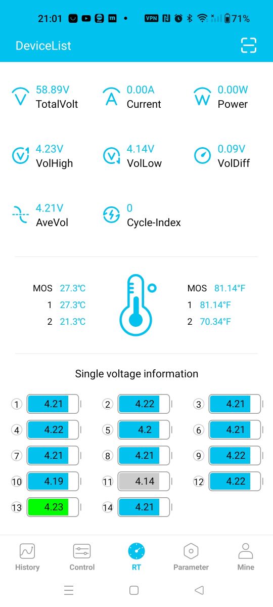

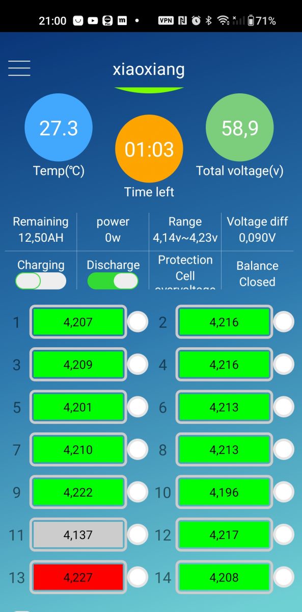

    Dać tani bms z bluetoothem i może odczyt wszystkiego w apce.
    Są też woltomierze z osobnym zasilaniem więc też nie ma problemu z pomiarem.

    Mastertech napisał:
    Będę się łączył wtyczką do BMS czyli bezpośrednio do ogniw.
    Dzielniki dam po stronie procesora.
    Dzielniki 0,05% zrobisz. Na prądzie 0,5 - 1mA.
    To dużo pracy i to wymaga doświadczenia.
    (zakup matriałów w Słupsku to problem)
    Lesze rozwiązanie to kupno 10 małych chińskich woltomierzy.
    Cztery cyfrowe woltomierze z wyświetlaczami w różnych kolorach: zielonym, czerwonym, niebieskim i żółtym, pokazujące napięcia 7.86, 7.23, 7.83 oraz 7.21.
    Łączyć po 3 szt i zasilać grupowo z baterii 6F22.
    (zestawy nie połączone ze sobą)
    Mierzą napięcie ok 9-12V - dlatego nie jest potrzebna wysoka dokładność.
  • #14 21262151
    Mastertech
    Poziom 30  
    Posty: 1830
    Pomógł: 108
    Ocena: 381
    Właśnie takie woltomierze teraz stosuję, pakiet 4szt kosztuje 6zł na Ali.
    Do ich zasilania daję przetwornicę która pracuje od 2V więc zasilam bezpośrednio z ogniwa (do każdego woltomierza osobna przetwornica podbijająca na 7V) I tak obciążam prądem 2A podczas pomiaru więc dodatkowe miliampery w niczym nie przeszkadzają. Brakuje mi jedynie funkcji Hold bądź Umin, trzeba filmik nagrywać i potem śledzić jak zmieniały się wskazania.
    A ten Słupsk już nieaktualny, teraz mieszkam w Krakowie, nie będzie problemów z zakupem tym bardziej że lubię kupować na Ali.
    No cóż, wydawało się że będzie prosto i szybko ale jak widać diabeł tkwi w szczegółach.
    Film :
    1. łatwo w 21 wieku nagrać i zapisać.
    2. Film to więcej informacji niż Hold i Umin.
    6F22 kosztuje 8 zł.
  • #17 21262172
    Mastertech
    Poziom 30  
    Posty: 1830
    Pomógł: 108
    Ocena: 381
    Ale 6F22 musisz dać do każdego woltomierza jak chcesz mierzyć napięcie każdego ogniwa jednocześnie.
    Ja nie chcę aby one pokazywały napięcie narastająco względem minusa baterii, chcę znać napięcie na poszczególnych ogniwach.
    Możliwe że są woltomierze pracujące od 2.8V, podejrzewam że tylko z czerwonymi LED 7-seg, ale takie w prosty sposób łaczysz sztukę do każdego ogniwa bo te małe i tanie to od 4.1V startują a białe i niebieskie to nawet 5.0V potrzebują.
    Dlaczegoż Kolega tak twierdzi?
    Zasilanie jest odrębne od wejścia pomiarowego.
    Jeśli jednak faktycznie tkwi tu problem, to czy nie można go rozwiązać stosując separacyjne diody prostownicze do zasilania każdego jednego z tychże modułów?

    Mateusz_konstruktor napisał:
    Dlatego że masa jest wspólna dla zasilania i pomiarów. To woltomierze 3-przewodowe. Przetwornice nie są izolowane.

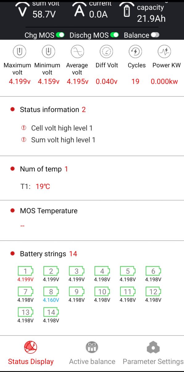

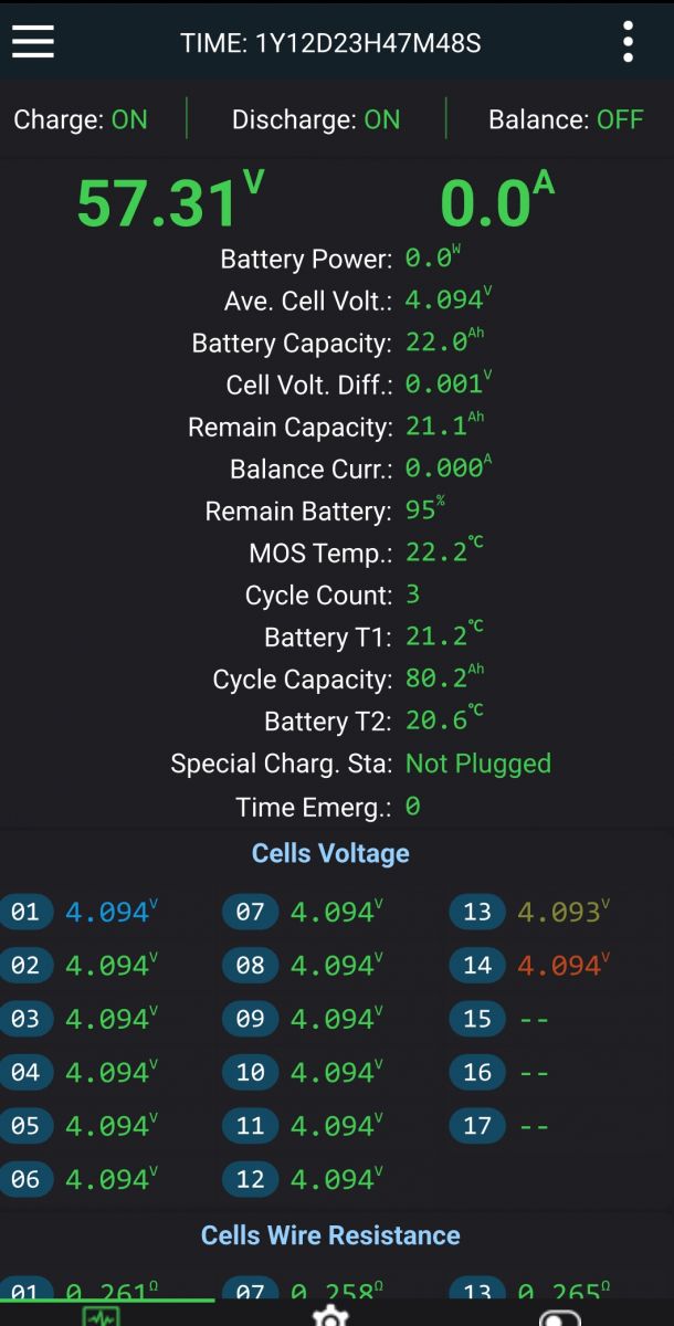

    Jak pisałem po co kombinować lepiej wziąć bmsa którego i tak musisz mieć na ogniw. Ekran aplikacji xiaoxiang z informacjami o stanie baterii. Zrzut ekranu aplikacji pokazujący dane dotyczące napięcia, prądu, mocy i temperatury ogniw. Ekran wyświetlający stan baterii z informacjami o napięciu, pojemności i temperaturze. Wyświetlacz statusu baterii litowo-jonowej z danymi o napięciu, temperaturze i cyklach.

    BMS na BT może i jest dobry o ile już taki jest w baterii.
    Nie wyobrażam sobie jego wymiany. te czujniki, te przewody prądowe.
    No ale dobry pomysł aby coś takiego dać jak buduje się od podstaw.
    Chińczyk 24S kosztuje 230zł ale to kolorowy wyświetlacz o dużej rozdzielczości stanowi wilczą część kosztów.
    Nawet jakbym taki kupił to niewiele się dowiem, wszystko będzie zeszlifowane albo zalane.
    Nie sądzę aby używali do tego specjalizowanych układów.

    Czujniki typowe mają 10k. Już to przerabiałem.
    Nie lubisz korzystać z apki. To da się podłączyć wyświetlacz. Z parametrami.
    Zresztą tak jak pisałem wyżej. Daj dodatkowy tani bms. Tylko na potrzeby monitorowania napięcia. Nie chcesz zmieniać tamtego to nie.
    https://a.aliexpress.com/_EwJxafT

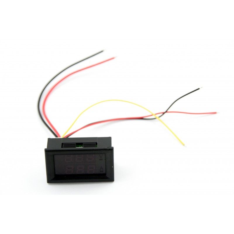

    Ten miernik panelowy V/A działa od napięcia 3,45V:
    Miernik panelowy V/A z czterema przewodami pomiarowymi
    Sprawdzenie baterii polega na sprawdzeniu napięcia poszczególnych ogniw.

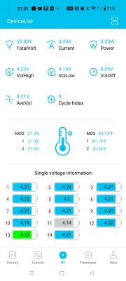

    Jeśli dołączenie tego panelu do jednego ogniwa nie skutkuje wskazaniem napięcia świadczy, że akumulator został rozładowany w stosunku do tych ze wskazaniem.
    Dla samego pomiaru ogniw, z ciekawości, bez jego naprawy naprawdę wystarczy jeden panel z linku powyżej. Dołączając odpowiednio rezystor obciążający np. 10Ω mamy jednocześnie pomiar prądu.
    Jeśli bateria jest sprawna, to prąd i napięcia na kolejnych ogniwach będą podobne, jeśli jedno ogniwo jest już uszkodzone, to ten sposób wystarcza do jego lokalizacji.
    Z praktyki wiem, że wymiana tego jednego ogniwa (a w zasadzie dwóch lub trzech połączonych równolegle) nie jest dobrym rozwiązaniem; żaden układ balansu nie służy do niwelowania dużych różnic pojemności ogniw w baterii, lecz do kontroli napięć końcowych ładowania. Dodam jeszcze, że prawie każdy kontroler blokuje napięcie wyjściowe po całkowitym odłączeniu ogniwa z szeregu.
    Tak, czy siak; do skutecznej regeneracji baterii potrzebne jest magiczne pudełko do pełnej kontroli ogniw oraz resetu procesora.
    Na potrzeby sprawdzenia pojedynczych ogniw i ewentualnego doładowania zmontowałem sobie układ złożony z ładowarki LiOn USB 1A i modułu U/I (ze zdjęcia).
    Układ wskazuje napięcie ogniwa i prąd ładowania.
    Jego zaletą jest to, że nawet "padnięte" ogniwo (w urządzeniu już nie ma informacji o ładowaniu baterii) ładuje małym prądem 0,3A do napięcia 3,3V i od tego napięcia już pełnym prądem.
    Jeśli to było pierwsze i trwające krótko rozładowanie - to nawet baterię z kilku ogniw można w ten sposób uratować.
