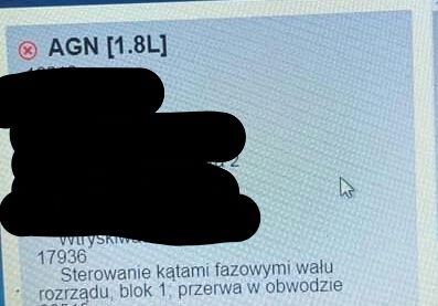

    Zrzut ekranu z komunikatem diagnostycznym dotyczącym silnika AGN 1.8L.
    Jakieś pomysły ?
    Golf 4
    1.8
    Benzyna
    Bez turbo.
    Odpala, jeździ, brak mocy i odczuwalne szarpania podczas rozpędzania.
    Dzięki za pomoc

    Ale jest tak jak mechanik na warsztacie dostaje auto ale nie wie jak się komputer obsługuje.

    Tak, miałem błędy po zasilaniu i wtryskach. Po odłączeniu akumulatora, po odpaleniu silnika, został ten jeden błąd.....

    To zobacz ten zawór z tyłu silnika na głowicy czy jest sprawny.
    Zmierz Jedi oporność. Podłącz zamiast niego żarówkę 5W i zobacz czy się zapali w czasie jazdy. Masz uszkodzony zawór bądź przerwany przewód od niego.
    Tam powinien być plus po stacyjce na pracującym silniku i masa podawana z ECU.
    Zobacz czy nie brakuje tam plusa.

    >>21269885 jaki zawór dokładniej, poproszę>>21269885

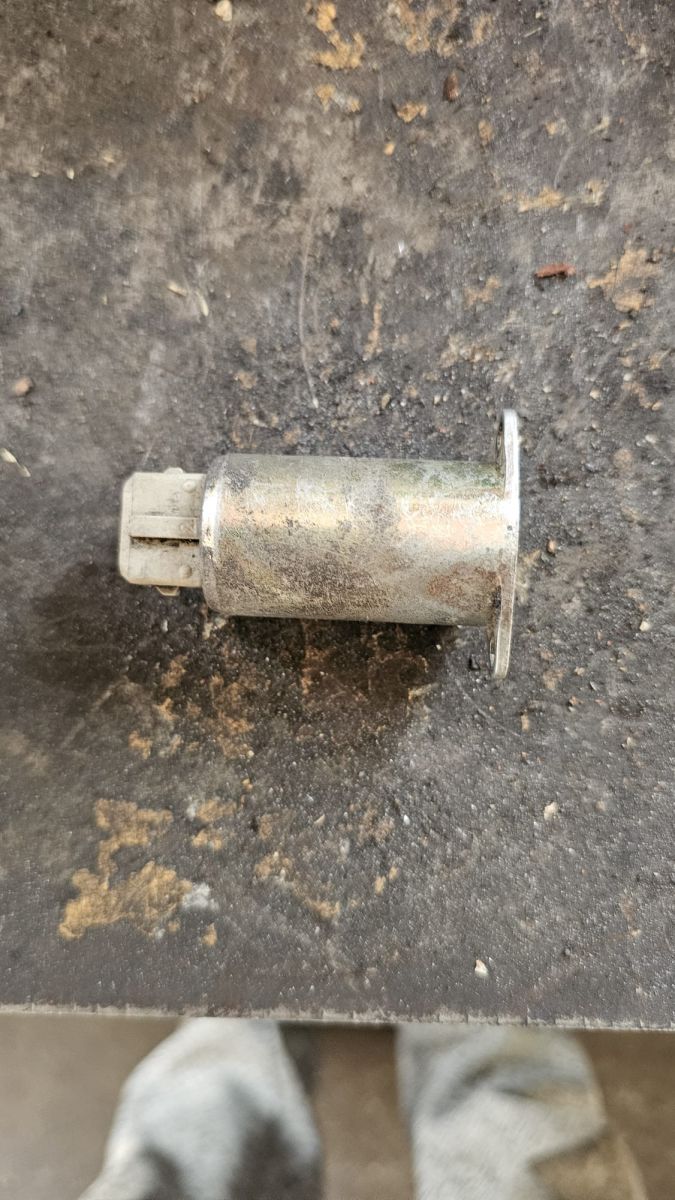

    Temat załatwiony, poszedł ten elektromagnes, który naciąga łańcuszek, czyli miałeś rację.

    Elektromagnes na roboczym stole. Elektromagnes, który napina łańcuch
