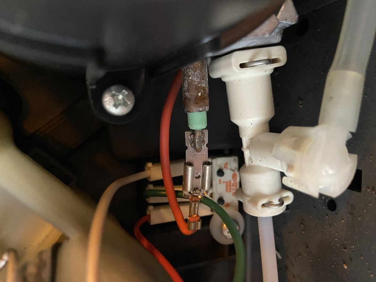

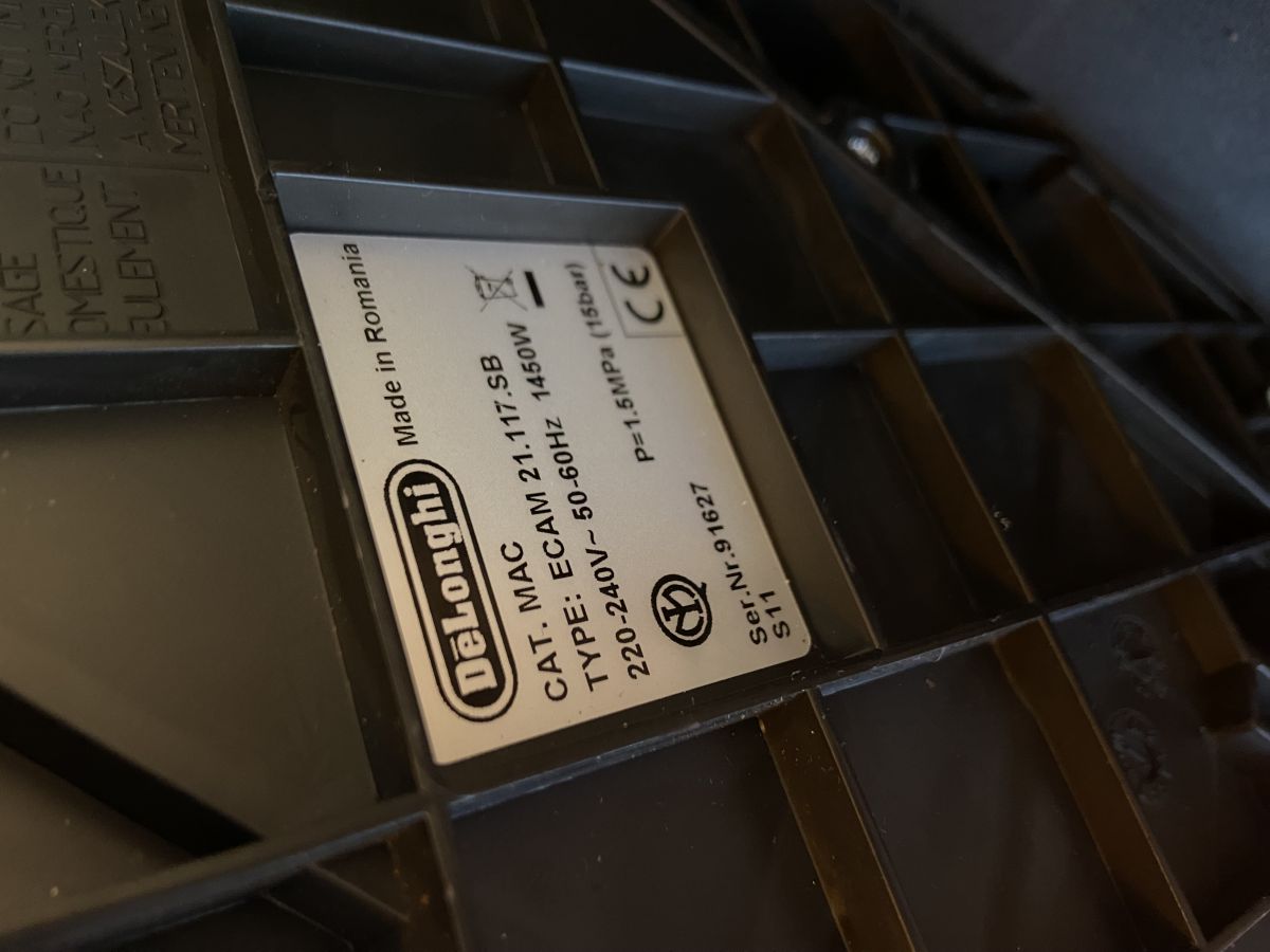

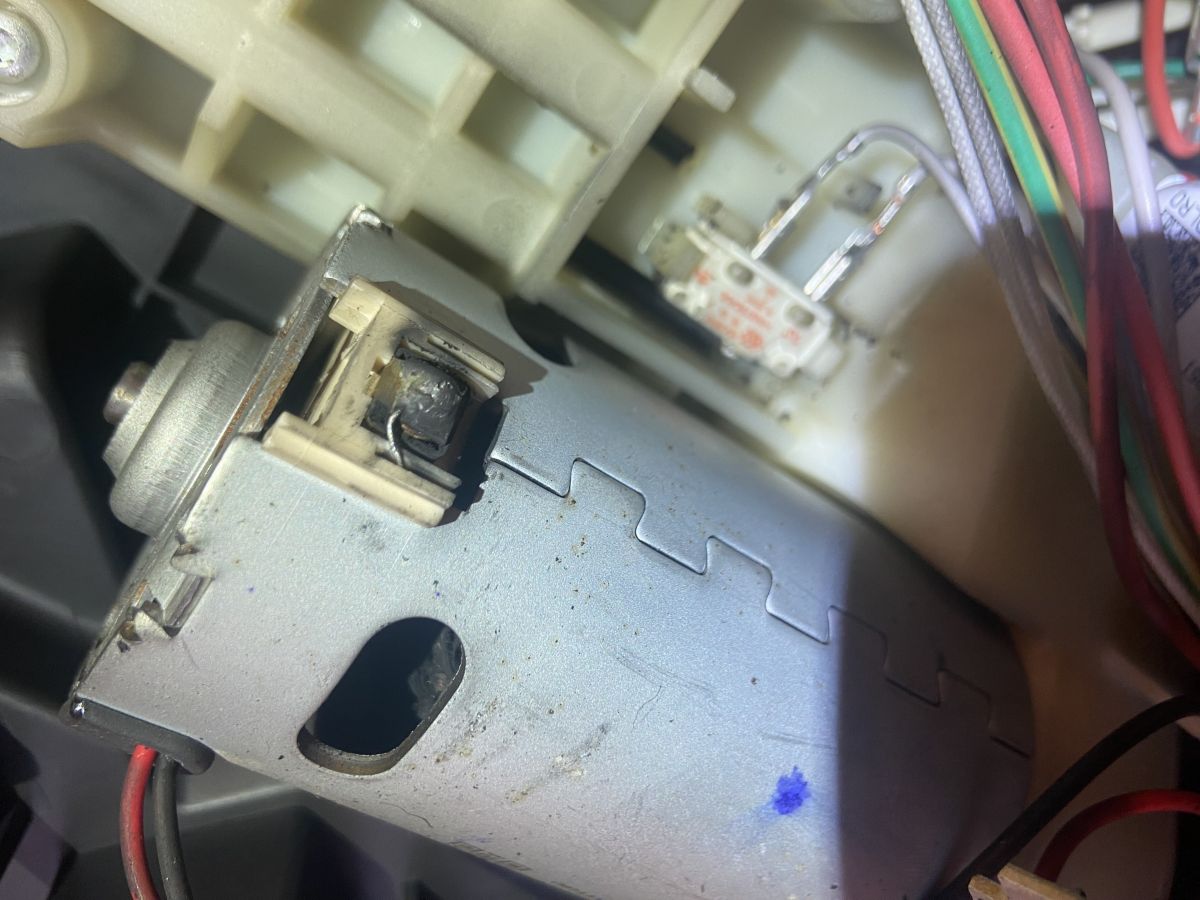

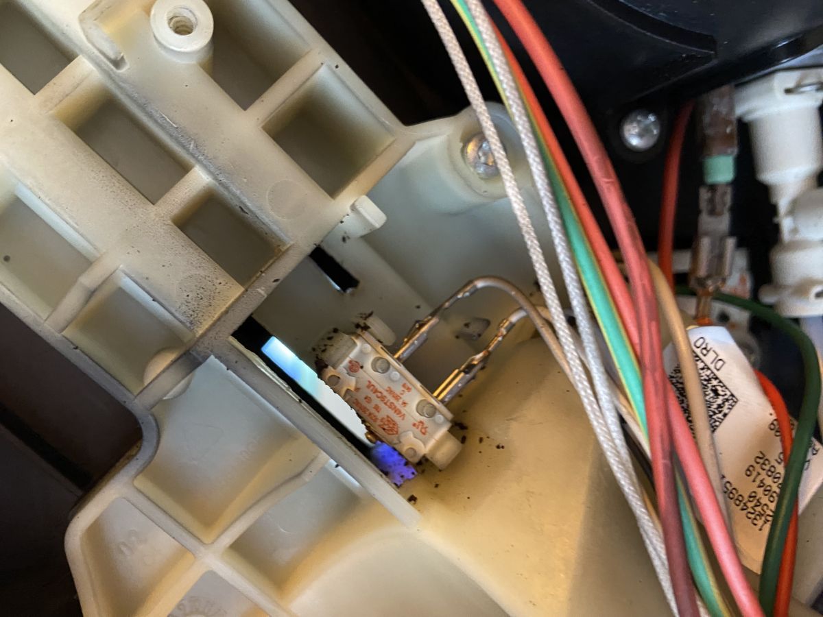

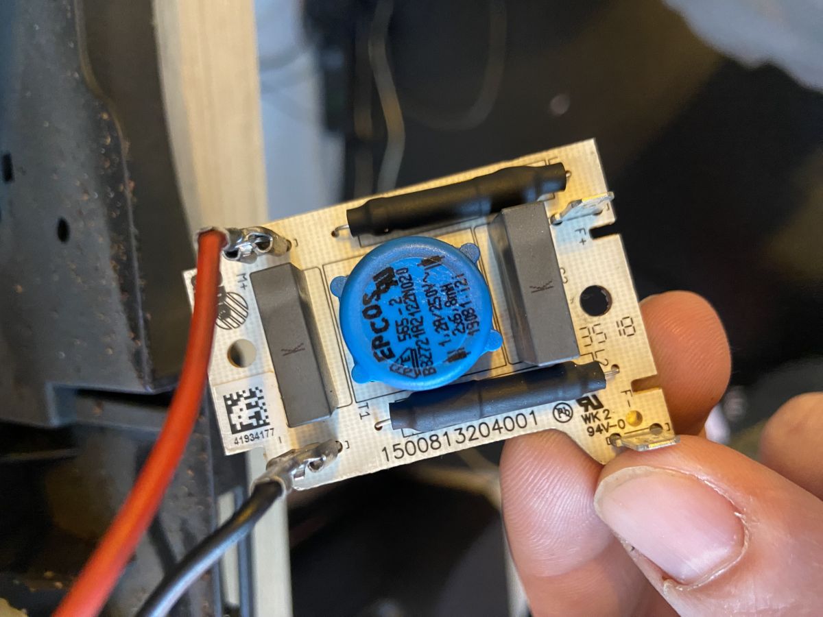

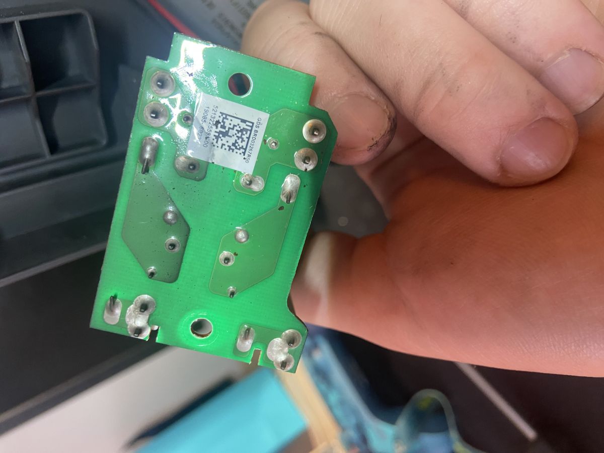

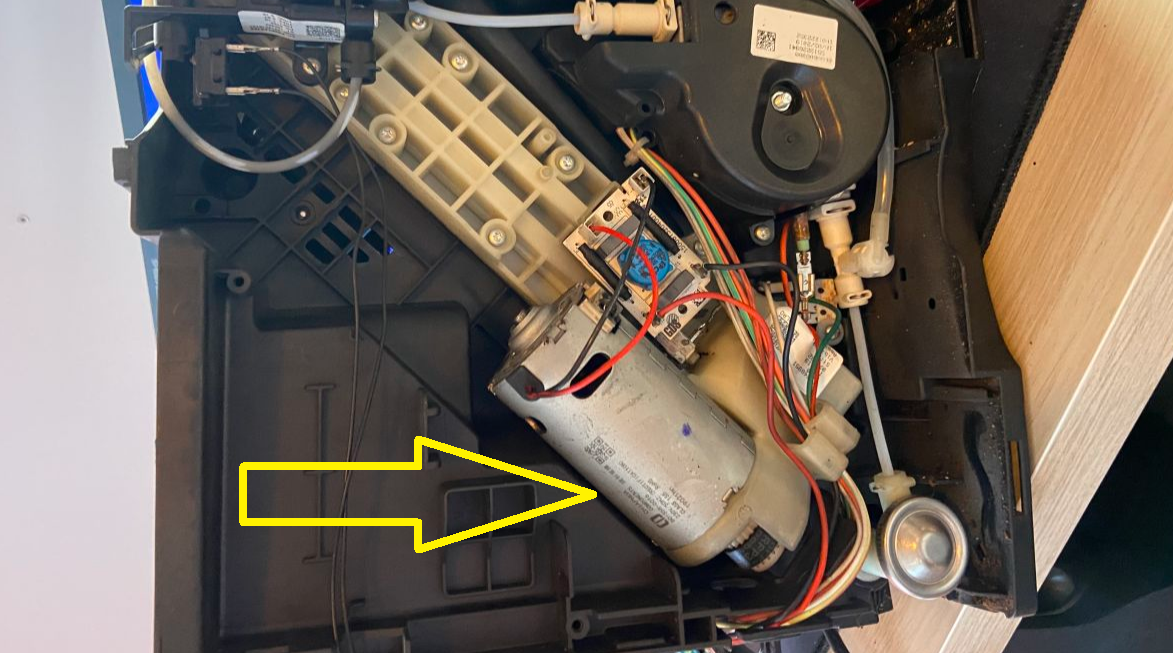

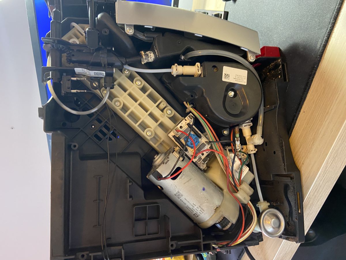

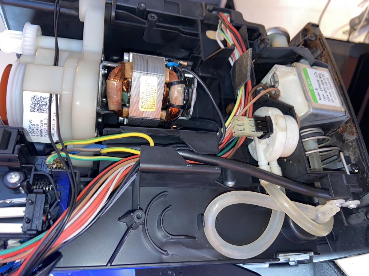

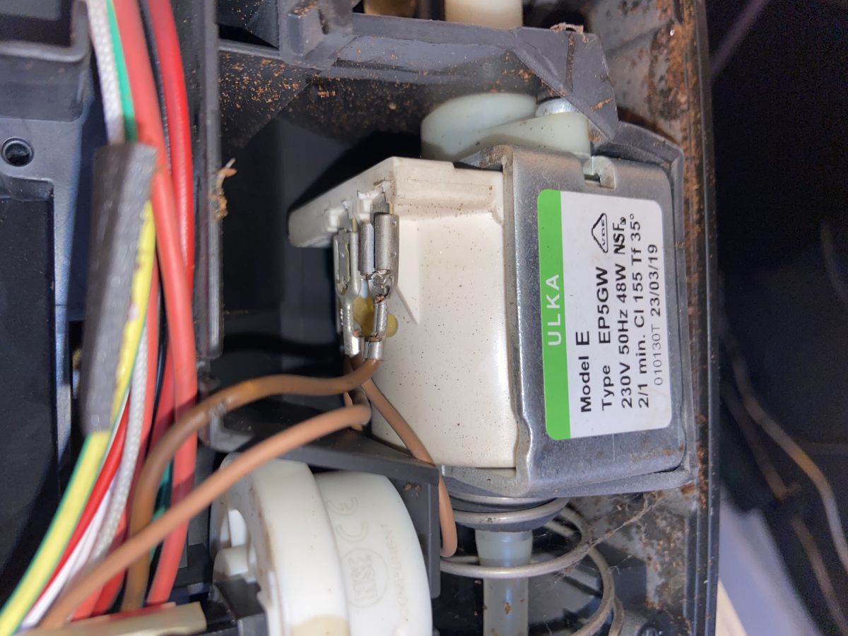

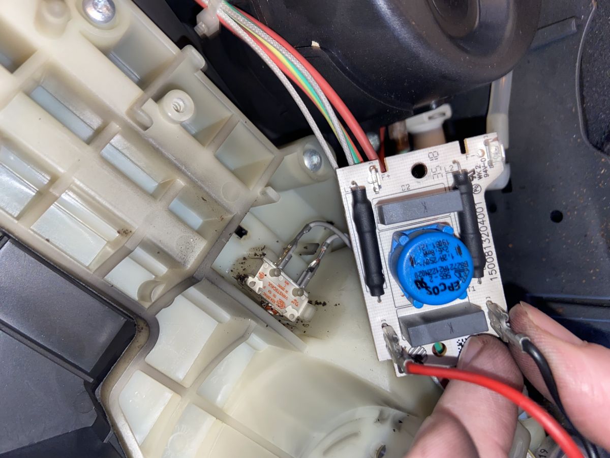

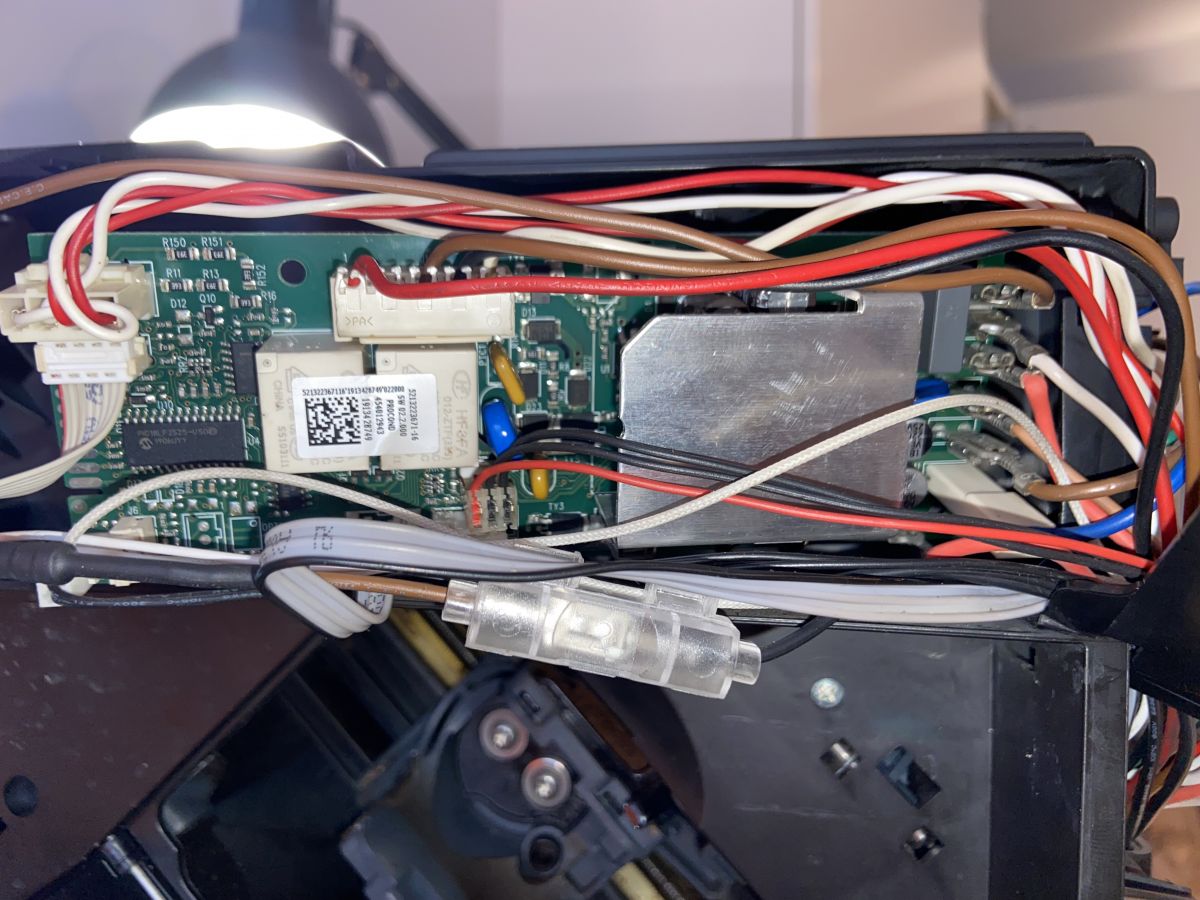

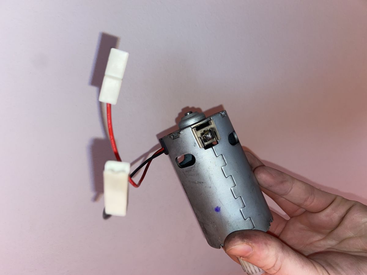

    Doszło do przepięcia w mieszkaniu, w wyniku czego ucierpiał mój ekspres do kawy i nie da się go włączyć. Po rozkręceniu zobaczyłem przepalony silnik przekładniowy. Teraz moje pytanie, czy jeśli wymienię sam silnik przekładniowy, to ekspres będzie działać, czy potrzebna jest wymiana jeszcze innych części. Ekspres to De'Longhi ECAM 21.117.SB.
    Tabliczka znamionowa ekspresu De'Longhi ECAM 21.117.SB Przepalony silnik przekładniowy wewnątrz ekspresu do kawy De'Longhi ECAM 21.117.SB. Zbliżenie wnętrza ekspresu do kawy z przepalonym silnikiem przekładniowym Osoba trzyma uszkodzony element elektroniczny z ekspresu do kawy. Widok wnętrza ekspresu do kawy De'Longhi z przepalonym silnikiem przekładniowym ULKA EP5GW. Wnętrze ekspresu do kawy De'Longhi z widocznym przepalonym silnikiem przekładniowym. Wnętrze ekspresu do kawy De'Longhi ECAM 21.117.SB z widocznymi przewodami i komponentami elektronicznymi. Zostawiam zdjęcia. Zielona płytka obwodu trzymana w dłoni, z widocznymi metalowymi elementami i kodem QR. Silnik przekładniowy z uszkodzeniami widoczny w dłoni. Przepalony silnik przekładniowy w ekspresie De'Longhi ECAM 21.117.SB Wnętrze ekspresu do kawy De'Longhi ECAM 21.117.SB z przepalonym silnikiem przekładniowym. Zdjęcie wnętrza ekspresu do kawy De'Longhi ECAM 21.117.SB z widocznym przepalonym elementem elektronicznym.

    Nie widzę dokładnie szczegółów na zdjęciach, ale silnik to raczej ostatni podzespół do uszkodzenia. Chyba, że był w trakcie pracy.
    Stawiam na elektronikę, więc wymiana silnika raczej nie pomoże. Gdyby uszkodzony był tylko silnik, ekspres by się włączył i pewnie pojawił by się jakiś błąd.
    Sprawdzałeś sam silnik czy działa?

    Co to jest silnik ,,przekładniowy" ? @RomekEkspres Może nazwij to dokładniej. Poza tym, do takich napraw multimetr nawet z ,,Biedraka" jest niezbędny. To tylko 14 złotych, ekwiwalent paczki fajek.

    Co tam na nim napisane, nadrukowane?
    Wnętrze urządzenia z widocznymi kablami i elementami technicznymi.
    Po odczytaniu co tam napisane, można by go sprawdzić "na krótko"
    No ale trzeba by pokazać dokładniej.
    I faktycznie tak jak napisano powyżej.
    Silnik, napęd będzie ostatnim podejrzanym.
    Prawdopodobnie 230V 50Hz.
    PozdrawiaM.

    Prawdopodobnie, silnik DC z magnesami trwałymi. Na 99%.
    Zgadzam się. Ale to mały silnik wiec kwestionuje to 220VDC. Zbyt cienkim drutem musiał by być uzwojony wirnik. Maszyna musi mieć jakiś zasilacz impulsowy.
