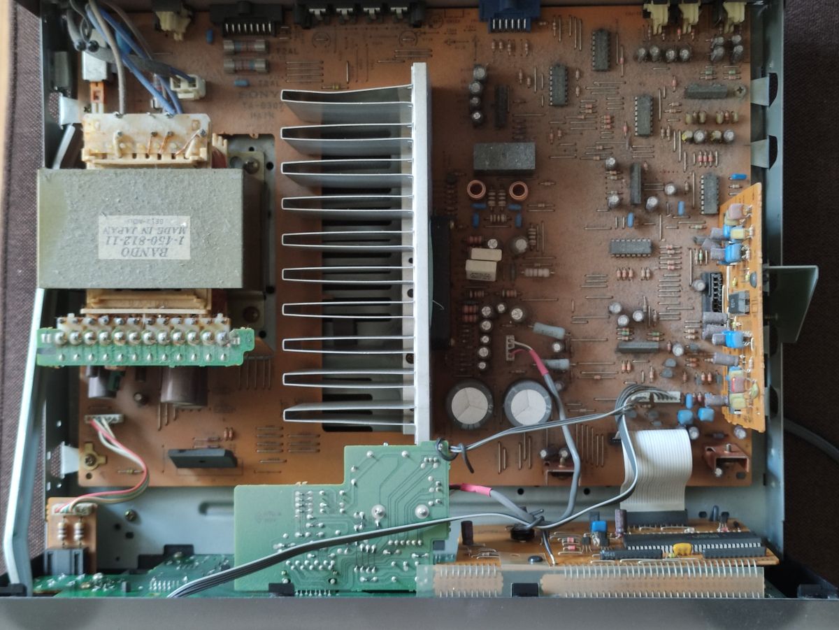

    Mamy dość starą ale ładnie wyglądającą wieżę SONY. Niestety, chociaż niby działa, to z głośników wydobywa się zniekształcony dźwięk, zwłaszcza przy większej głośności. Podejrzewam wzmacniacz ale nie bardzo wiem jak znaleźć winowajcę. Jestem elektronikiem ale raczej IT, miałem praktyki w ZURiT ale pół wieku temu. Zdjąłem obudowę wzmacniacza TA-D507. Jest trochę kurzu ale nie widać żadnych przepalonych elementów. Jakieś wskazówki? Procedura szukania/naprawy? Szkoda solidnie wyglądającego zestawu radio-kaseciak-CD.

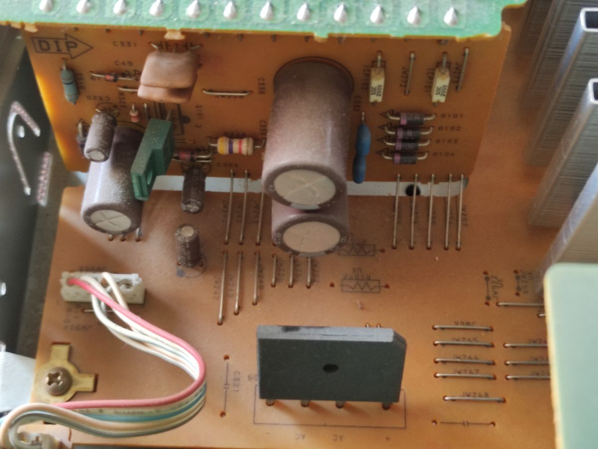

    Wstaw zdjęcia szczególnie zasilacza.

    Nie wiem jak "odjąć" bas, jest duże pokrętło volume i dwa małe balance i dfbf

    Zacznij od zmierzenia pojemnosci elektrolitów w zasilaczu.

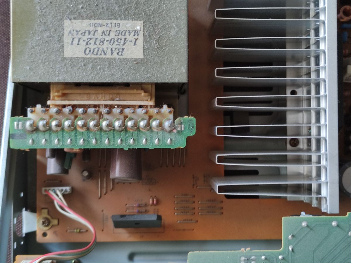

    Chodzi i pionową płytkę koło trafa?
    Trzeba wylutować czy można mierzyć na płytce?
    Mam zwykłe multimetry z pomiarem pojemności
    ale rzadko tego używam i nie wiem czy nie jest to poza ich skalą.

    interesują cię wszystkie duże "elektrolity" trzy są obok transformatora, a dwa obok radiatora, pomiar raczej po odlutowaniu jednej końcówki, jako że elementy otaczające mogą silnie zaburzać pomiar.
    Poszukaj instrukcji serwisowej i pomierz napięcia, w szczególności te z zasilacza i na końcówkach mocy.

    Dziękuję za wskazówki. Wygląda to gorzej niż myślałem. Pionowa płytka jest "zintegrowana" z płytą główną i łączówką transformatora - w wielu punktach są zlutowane. Nie ma dostępu ani dla lutownicy ani dla sond miernika. Trzeba byłoby to wszystko rozmontować i rozlutować a nie wiem, czy to nie jest ponad moje siły. Mam dość dobry oscyloskop, może przy jego pomocy da się coś łatwiej zdjagnozować. Naczytałem się sporo o jakości starych japońskich i polskich kondensatorów (ELWA) i mam mieszane uczucia. Mam też świadomość, że są "głównymi podejrzanymi". Czy takie bezinwazyjne podejście ma sens? Niby wszystko da się naprawić ale chyba nie za wszelką cenę...

    Może podpowiem, bo mam bardzo podobny zestaw i kojarzę kilka usterek.
    Proponuję zacząć od przelutowania całej płyty, zwłaszcza gniazd taśm do pozostałych segmentów - zimne luty to zmora tych wież, czasami powodują właśnie takie zachowanie, jak opisane przez Ciebie.
    Niestety będzie to wymagać rozbiórki praktycznie całego wzmacniacza. Niemniej warto, bo to całkiem przyzwoity zestaw.
    Regulację tonów wykonujesz klawiszami góra-dół-prawo-lewo, jest tam korektor dźwięku którym można skorygować barwę.
    Czy zniekształca na każdym wejściu?

    W tych wzmacniaczach często był problem z zimnymi lutami na układzie STK4152. Zacznij od sprawdzenia, czy nie ma zimnych lutów. Sprawdź, czy układ jest zasilany symetrycznie. 9 i 14 pin układu to -B, na którym powinno być około -42V. Z kolei B to wyprowadzenie 11, 42. Sprawdź rezystory pomiędzy 11 i 12, oraz taki sam pomiędzy 4 i 7. Zgodnie z wcześniejszą sugestią, sprawdź elektrolity. Usterka któregoś z tych dużych C325 i C326 będzie się objawiać niesymetrycznym napięciem (rzadki przypadek). Szczególną uwagę zwróć na mniejsze pojemności (na fotografii powyżej dwóch dużych kondensatorów). Jeśli tam będzie wszystko dobrze, trzeba sprawdzić układ przedwzmacniacza. To prosty sprzęt. Naprawa nie powinna sprawić Ci trudności.
