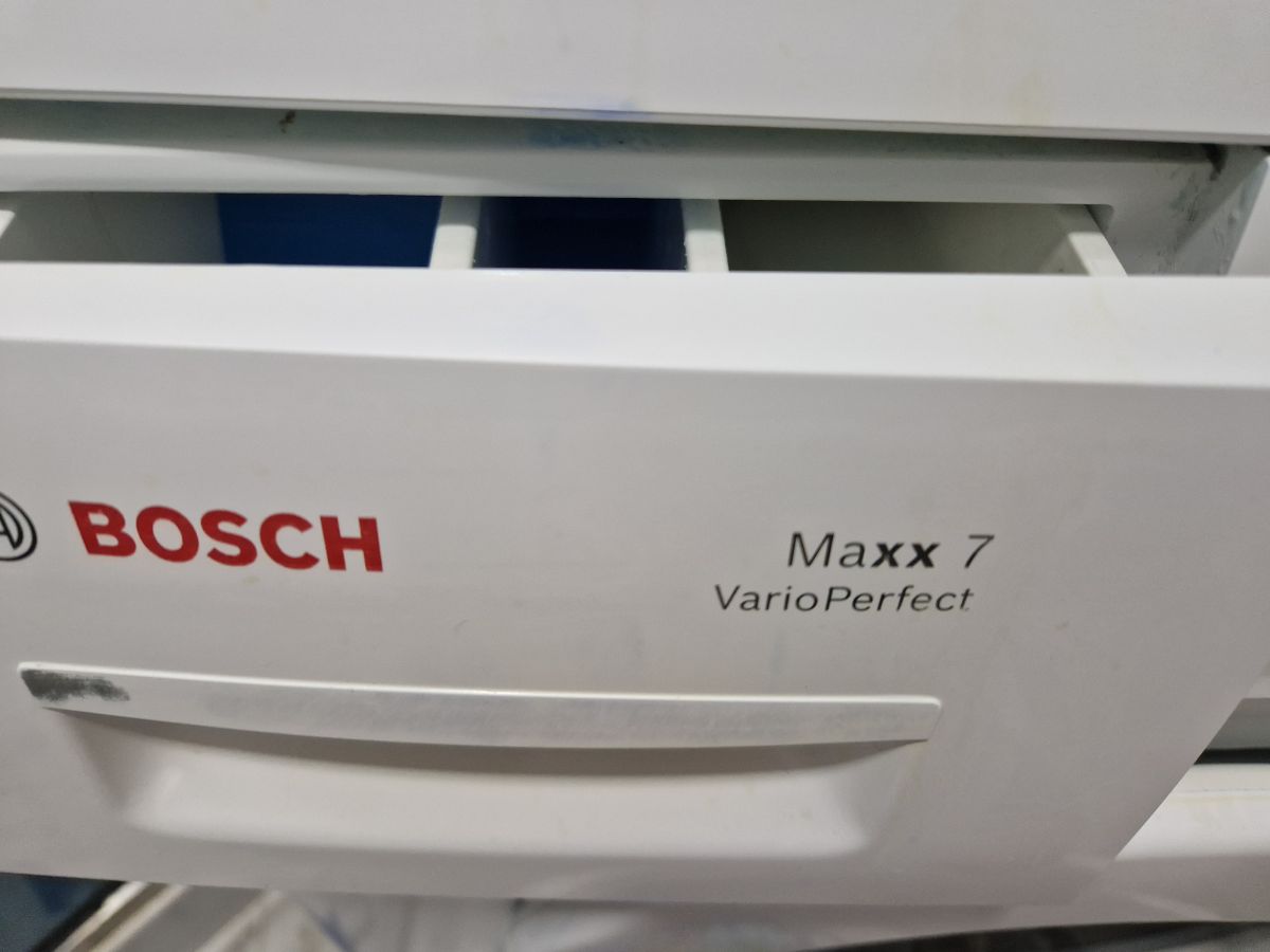

    Szuflada na detergenty pralki Bosch Maxx 7 VarioPerfect.
    Cześć, proszę o pomoc, nie mogę wysunąć szuflady na detergenty. Czy ktoś miał podobny problem?
    AI: Jaka jest marka i model Twojej pralki?
    Bosch Maxx 7 Vario Perfect
    AI: Czy próbowałeś już jakichś metod, aby wysunąć szufladę? Jeśli tak, to jakich?
    Próbowałam podczas pobierania płynów, na wyłączonej, nic nie zadziałało

    Może skleiła się resztkami proszku, czy płynu. Spróbuj ją z wyczuciem uderzyć.

    Z lewej strony zdjęcia w przegrodzie widoczna jest niebieska przegroda którą się opuszcza w zależności od tego czy używamy proszku do prania czy żelu (płynu) do prania. Prawdopodobnie ta przegroda blokuje wysunięcie szufladki. Można próbować nacisnąć tę przegrodę czym dłuższym i elastycznym. Może w ten sposób uda się odblokować szufladkę. Palce ręki raczej są za krótkie i może być problem z późniejszym ich wyjęciem.

    Nie wiem jak w boszu, ale ostatecznie można odkręcić blat. Wtedy będzie dostęp od góry.

    Na początek spróbował bym jednak czymś, np. w miarę grubym sztywnym kawałkiem przewodu elektrycznego lub jakiegoś węża nacisnąć tą przegrodę. Dostęp do komory szuflady na proszek zapewne jest, ale sama komora jest prawdopodobnie składana na zatrzaski i trzeba delikatnie ją otwierać, aby jej nie uszkodzić.
    W linku są zdjęcia szufladek z przegrodami na środki piorące. Czwarte z kolei zdjęcie to pralka Bosch. Widoczna po lewej stronie zdjęcia przegroda jest otwierana do góry. Jeśli się niefortunnie przechyli przy zamykaniu lub otwieraniu szufladki to może ją zablokować.

    Blat pralki faktycznie mocowany jest najczęściej dwoma śrubkami z tyłu. Jednak pokrywa komory szuflady na detergenty najczęściej łączona jest zatrzaskami z dolną częścią. Całość mocowana jest wkrętami lub kolejnymi zatrzaskami do korpusu pralki. Sam demontaż pokrywy komory szuflady na detergenty może wymagać odłączenia wężyków doprowadzających wodę i węża doprowadzającego wodę do zespołu piorącego (korpusu i bębna).

    Po otwarciu drzwi pralki jest widoczna naklejka z podanym modelem urządzenia. Nic nie da demontaż blatu bo szufladka pracuje w komorze dozującej i nie ma dostępu od wewnątrz. Ewentualnie jeśli są zatrzaski można próbować zdjąć deszczownicę. Wszystko się okaże po podaniu modelu urządzenia.

    Jeśli to nie pomoże, to trzeba zdjąć pokrywę pralki (2 wkręty z tyłu) i spróbować podnieść górną część dozownika. Jest mocowana na plastikowe zatrzaski. Prawdopodobnie wystarczy podnieść tylną część i uda się wypchnąć szufladę. Może być zablokowana przez źle zamontowany syfon w przegrodzie płynu do płukania.

    Póki co to nie jest takie proste. Nie ma dojścia do śrób z przodu szuflady a bez tego nie wysunę od góry i nie ruszę z miejsca.
    Udało się zdjąć przednią klapkę, jest na zatrzaski z dojściem na palce noworodka😫
    Dam znać czy się udało ostatecznie.
    Zadziałało tak na prawdę uderzanie, ruszanie, popychanie i cała wiązanka słów powszechnie używanych za obelżywe.
    Mimo że robiłam tak już milion razy wcześniej, to jednak widocznie za mało.
    Mąż ruszał szufladka, ja uderzałam w komorę od góry i jakoś poszło.
    Dzięki wszystkim za rady!
