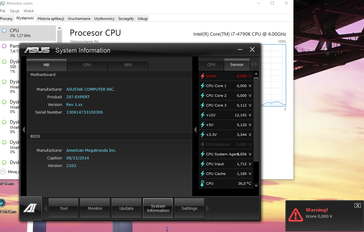

    Mam kompa PC nieużywango od 7 lat kiedy zmarł mój tata. W miedzy czasie dwa razy go odpalałem, ostatni raz na początku 2024 roku i wszystko było ok (popracował ze 2h).

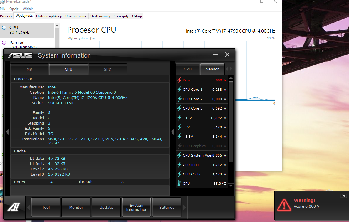

    Teraz chciałem go użyć już pod swoje potrzeby i wszystko działa ale procesor CPU zaczął wywalać błąd zbyt niskiego napięcia CPU (załączam screeny).
    Co ciekawe CPU pod obciążeniem ma pełne dobre napięcia rzędu 1,252 na każdym rdzeniu.
    Ale już bez obciążenia lub przy małym obciążeniu wywala błąd zbyt niskiego napięcia (vcore too low) które spada do zera (lub blisko zera) na różnych rdzeniach.
    Zastanawiam się czy to koniec CPU albo koniec płyty? Obstawiam, że zasilacz ok, bo napięcia 12V, 5V oraz 3,3V wyglądają na stabilne.
    Platforma: Windows 10 64 bit, dysk SSD, bios zaktualizowany, CPU i7 4790K, płyta Asus Z87-Expert, pamięci 4x4GB (RAM HyperX Savage DDR3 1600MHz).
    Zrzut ekranu z aplikacją systemową pokazującą informacje o płycie głównej i napięciach CPU.
    Zrzut ekranu przedstawiający ASUS System Information z danymi o procesorze i napięciach.

    Jak by miał 0 na vcore to by nie działał. Zrób reset biosu. Coś mogło mu się pokręcić. Jak działa normalnie nie przejmować się.

    Jak miałby zero Volt to by nie działał, słusznie, ale po co w takim wypadku robić jakikolwiek RESET BIOSu, skoro działa? Złota zasada jest taka, że jeśli wszystko działa prawidłowo to się tego nie rusza.

    Zrobiłem reset biosu i CMOS. Działa i jest chyba ok.
    Zastanawiam się, może ten program ASUS AiSuite nie wspiera tej płyty w pełni i w tym tkwi problem.
    Może, ale to nie jest problem, bo to oprogramowanie jest ogólnie zbędne. Można spróbować HWInfo w trybie tylko czujników jeśli jest to niezbędne, ale ogólnie pomiar napięć przez oprogramowanie nie powinien być brany na poważnie pod uwagę ze względu na dość dużą możliwość obciążenia błędem.

    ja bym w ogóle się tym nie przejmował i wywalił ten program. Istnieje możliwość sam się zaktualizował w tle (Asus dorzuca ten swój "automatic update utility)" i zaczął sypać takimi błędami, wszak ta platforma ma 11 lat, więc już dawno jest "niewspierana". Skoro problem występuje bez obciążenia to poobserwuj może napięcia w UEFI.

    Problem nie istnieje. Wywal ten "syfny" program od Asusa całkowicie z systemu.
    U mnie kiedyś na P9X79 Pro też pokazywał jakieś problemy, których w rzeczywistości nie było. Jakby napięcie było nieprawidłowe to by komputer był niestabilny, a przy 0.0V w ogóle by nie działał. Jak Asus zawsze fajne płyty robił to z softem im nie szło :D

    Faktycznie problem był w starej wersji Asus Ai Suite II.
