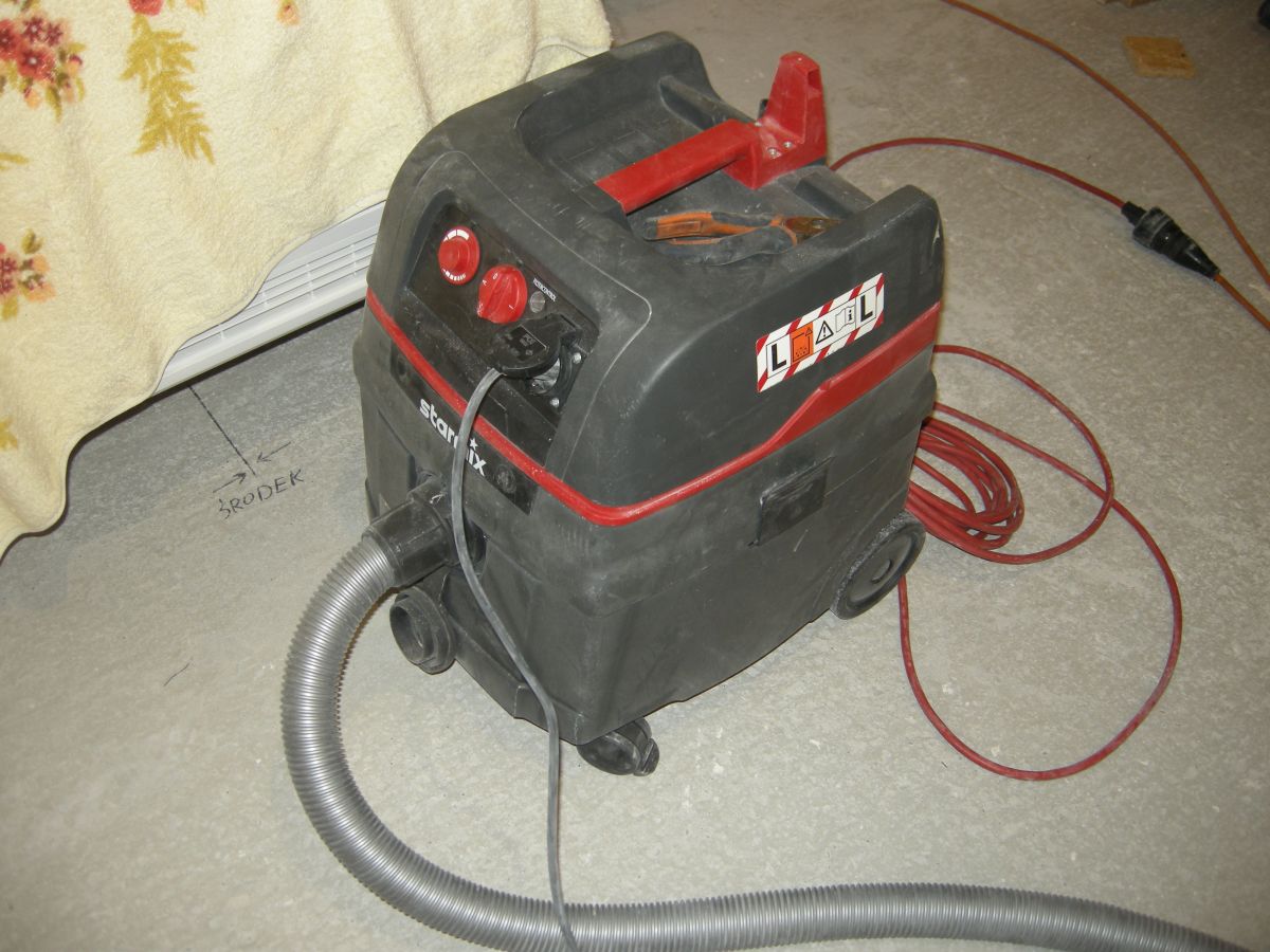

    Do wciągania pyłów na wielką skalę to tylko taki:

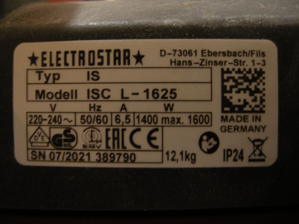

    Odkurzacz przemysłowy używany do wciągania pyłów, z widocznymi filtrami. Tabliczka znamionowa odkurzacza przemysłowego Electrostair ISC L-1625. Przemysłowy odkurzacz Starmix z czerwoną pokrywą i wężem na betonowej podłodze.

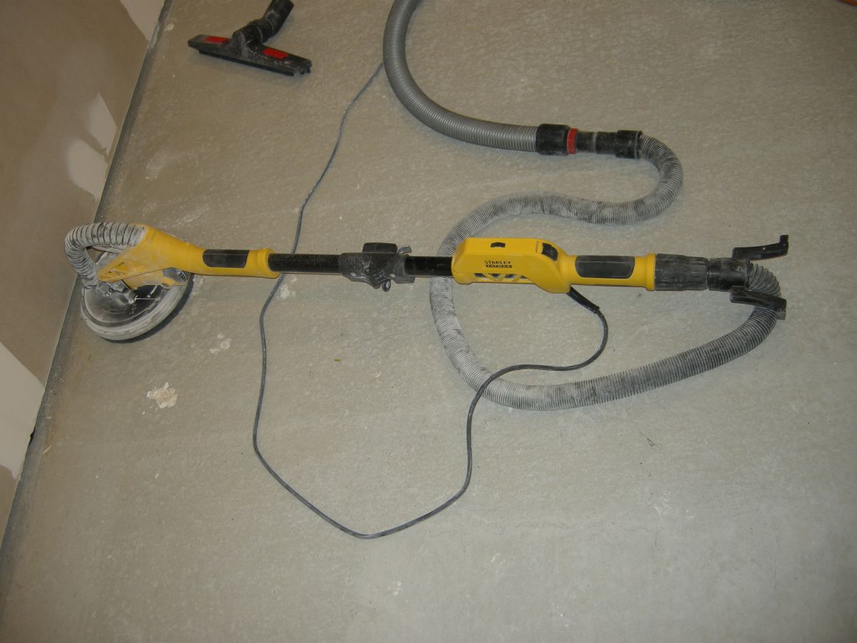

    Ten akurat współpracował z taką końcówką do szlifowania gładzi.
    Szlifierka do gładzi z odkurzaczem do pyłów na podłodze.

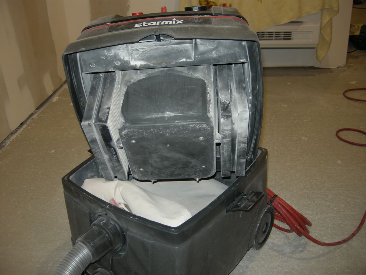

    Pył z gładzi wciąga do tego białego worka.
    A te cztery plastry to dodatkowe filtry, które to co jakiś czas są otrząsane przez zamontowany na ich mocowaniu elektromagnes? wibrator magnetyczny?
    Nie wiem jak to nazwać ale działało, wciągnęło masę pyłu.
    A otrząsarka działała tak:
    No, ale wiadomo.
    Po pierwsze.
    Kasa, nie kosztuje tak mało.
    Po drugie.
    Po drugie też wyglądałem w trakcie pracy, jak młynarz :D
    Nie dało się uniknąć bezpyłowej pracy.
    Ale nie powiem.
    Pożyczone urządzenie do równania gładzi wraz z zaprezentowanym odkurzaczem sprawdziło się.
    Zapomniałem dodać, że silnik odkurzacza ma osobny kanał zasysający powietrze do jego chłodzenia

    Takiego używam. Tylko jak za bardzo worek się zapcha to trzeba dolot rozebrać. Ale polecam. Teraz dorabiam do niego separator z 30L beczki plastikowej.
    Mamy taki na na firmie od 12 lat. Jeszcze nikomu nie udało się go zajechać. Nie jedną budowę (prywatną) i remont mieszkania (też prywatny) zrobił. Używamy go bez worka.

    maurycy123 napisał:
    Mamy taki
    Taki, i zapewne nie tylko.
    Bo tajemnicą tych, że odkurzaczy jest to że mają dwa osobne kanały zaciągania powietrza.
    Jeden kanał służy do chłodzenia silnika.
    A drugi kanał służy do zaciągania nie czystości, i wtedy faktycznie.
    Worka na takowe nie musi być.
    Ale przydałby się, bo wentylator wtedy wyrzuci wszystko z drugiej strony.
    Tak, że worek, zbiornik (zwał, jak zwał) filtr też w tym przypadku potrzebny.

    Ten który zaprezentował kolega z elektrycznym otrzasaczem to całkowicie inna półka. Kosztuje 2500. W pracy używam właśnie z takim otrzasaczem metabo. To już profeska takie odkurzacze. Dla mnie karcher wystarczający i możliwość innych domowych zastosowań nie tylko kominek.
