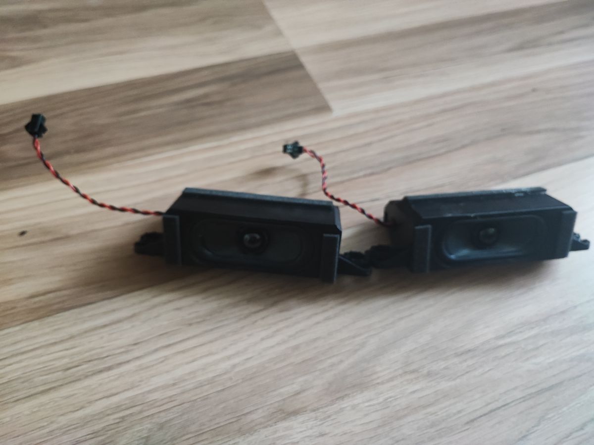

    Dwa głośniki z telewizora na podłodze.
    Czy jest możliwe z takich głośników z telewizora przerobić je na głośniki komputerowe?

    Jest. Trzeba dołozyć wzmacniacz.

    Zagra to podobnie do najtańszych słuchawek za 3zł.

    Małe głośniki nie grają dobrze. W masowo produkowanym sprzęcie opłaca się zastosować gówniane miniaturowe głośniki, a potem zatrudnić sztab inżynierów i programistów, po to aby uzyskali z nich akceptowalny dźwięk, dzięki elektronice i cyfrowej obróbce sygnałów.

    Na działanie głośników, zwłaszcza małych, duży wpływ ma obudowa. Dla takich, jakie tu widzę (o ile dobrze rozpoznałem rozmiar), bez obudowy będzie tłumić niskie częstotliwości już przy 1kHz. Przypuszczam, że do zastosowania tych głośników w telewizorze jakiś sztab inżynierów ciężko pracował nad kształtem elementów obudowy telewizora, by uzyskać dobry dźwięk z małych głośniczków. I może bardziej, niż o oszczędności na cenie głośników (pewnie te małe takie tanie nie są), chodzi o rozmiary telewizora - żeby był płaski. To już nie te czasy, że szafkę pod telewizor stawiało się w narożniku pokoju, żeby działo elektronowe kineskopu miało gdzie wystawać, teraz klient lubi mieć telewizor wieszany jak obraz na ścianie.

    Możesz z tych głośniczków zrobić soundbar do swojego monitora. Obudowę zrobisz z marketowego MDF 3 mm (da się go ciąć nożem do tapet; patrz: internet), skleisz wikolem. A do środka możesz wsadzić jakiś gotowy wzmacniacz 2 x3W zasilany napięciem 5V. Są gotowe kity do kupienia w sieci, oraz lokalnych sklepach z elektroniką, często za kilkanaście PLN. Zagra to porównywalnie do tanich głośniczków komputerowych, ale będziesz na pewno dobrze się bawił pracując nad tym.

    Bez dobrego projektu obudowy prawdopodobnie dużo gorzej - na temat obudów do głośników już powstał kawał solidnej wiedzy...
    Ale próba zrobienia obudowy i potem odsłuchania może być świetną okazją, żeby się czegoś w tym temacie nauczyć nie tylko z książek.

    One mają obudowy ;)
