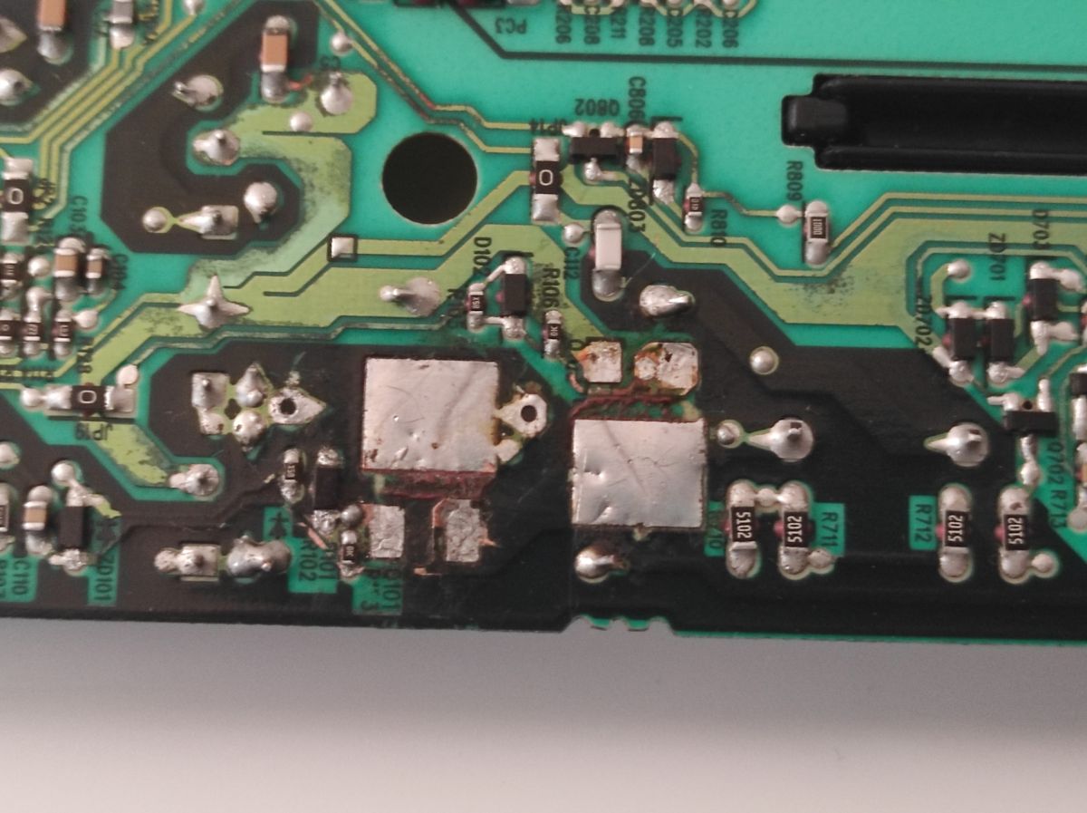

    Witam. Wymieniłem mosfety na TK10P60W i rezystor zastąpiłem 0,22 Ω 2 W i powtórka z historii – rozsadziło rezystor i przypaliło mosfety. Teraz nie wiem, czy to wina rezystora, po wylucie nie mogę namierzyć żadnego zwarcia.
    Jakieś propozycje? Źle dobrane mosfety? Może rezystor?

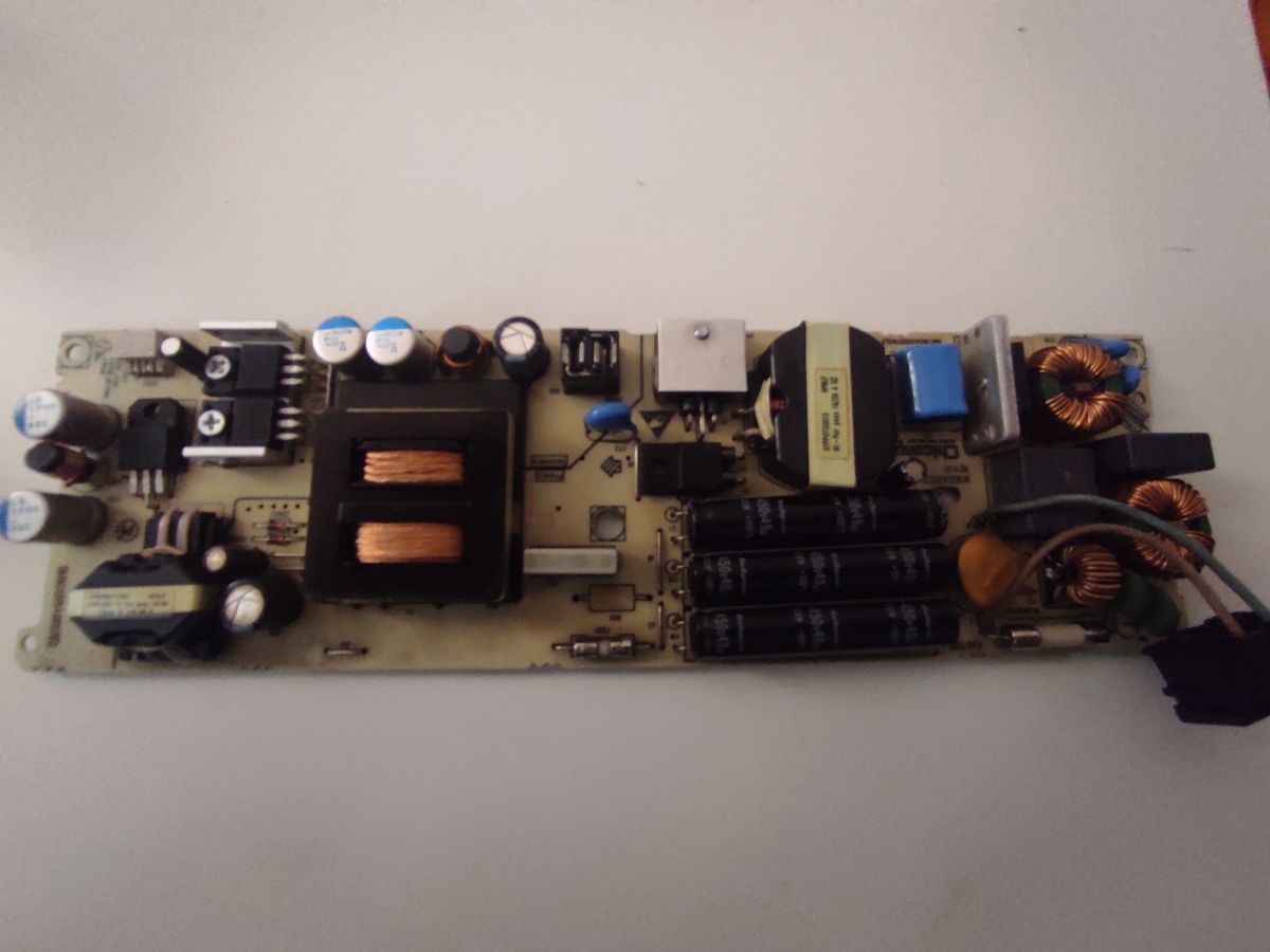

    I tak sobie pomyślałem- podaj model zasilacza i zrób zdjęcia płyty gdzie te elementy są.

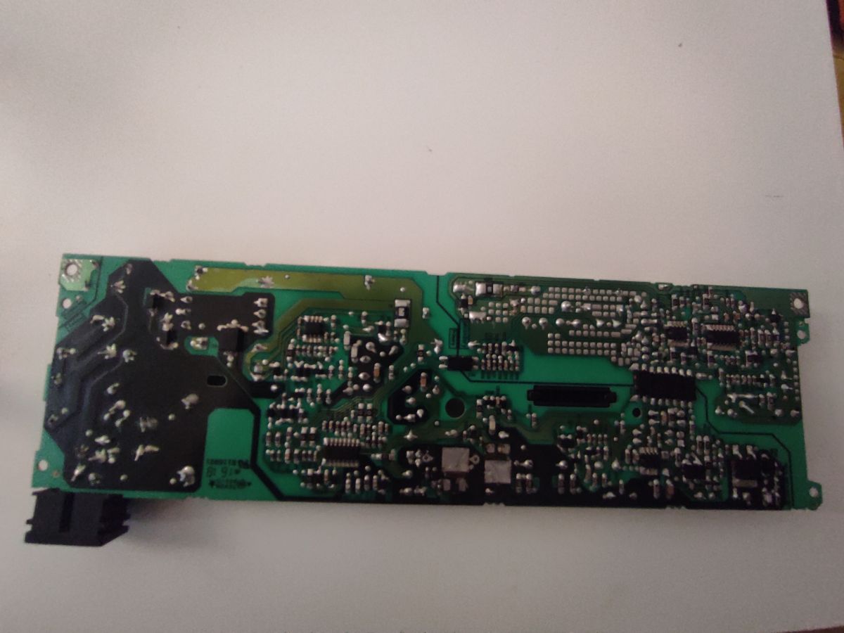

    Płytka drukowana zasilacza N15-160P1A z widocznymi transformatorami, kondensatorami i innymi podzespołami elektronicznymi.
    Płytka drukowana od spodu z widocznymi ścieżkami, polami lutowniczymi i punktami połączeń.
    Fragment płytki drukowanej z widocznymi ścieżkami i punktami lutowniczymi; na środku ślady po usuniętych elementach i przebarwienia.
    Zasilacz N15-160P1A

    To czym się różni TK8P60W od TK10P60W, bo chyba nie ogarniam. Z tego, co porównywałem, to TK10 po prostu wydawał się mocniejszy... A co do zwarć, nie mogę nic namierzyć, żadne kondensatory nie są zwarte, tranzystory w porządku, diody również, rezystancję wydają się OK. Zastanawiam się nad układem U101, bo nie wiem za bardzo, jak mogę sprawdzić, czy w 100% jest sprawny, pomimo że zwarć nie ma pomiędzy nóżkami.

    Układ HR1001b obowiązkowo do wymiany oraz te elementy, co poprzednio, nie zaszkodzi wymienić transoptora.
    Po wymianie testy na żarówce wpiętej szeregowo w zasilanie sieciowe oraz na żarówkach, aby obciążyć wyjście zasilacza i mierzymy napięcia na wyjściu, czy są poprawne.

    Mogłeś napisać że masz zasilacz po wymianie,
    Jak chcesz szukać schematu, to jest to zasilacz typ płyty N160A003L
    Zamiennie za TK8P60W stosuje MMD50R380P / 50R380P i R111 - 0,16ohm

    Do sprawdzenia to potrzeba doświadczenia i oscyloskopu - jest niemożliwym aby w pomiarach sprawny był taki sam jak uszkodzony.
    Układ jeśli nie miał wady, uszkodził się, bo elementy bierne utraciły swoje właściwości - kondensatory (Pojemność, ESR), rezystory (wzrost oporu), diody. Przejrzyj jeszcze raz stronę pierwotną.
