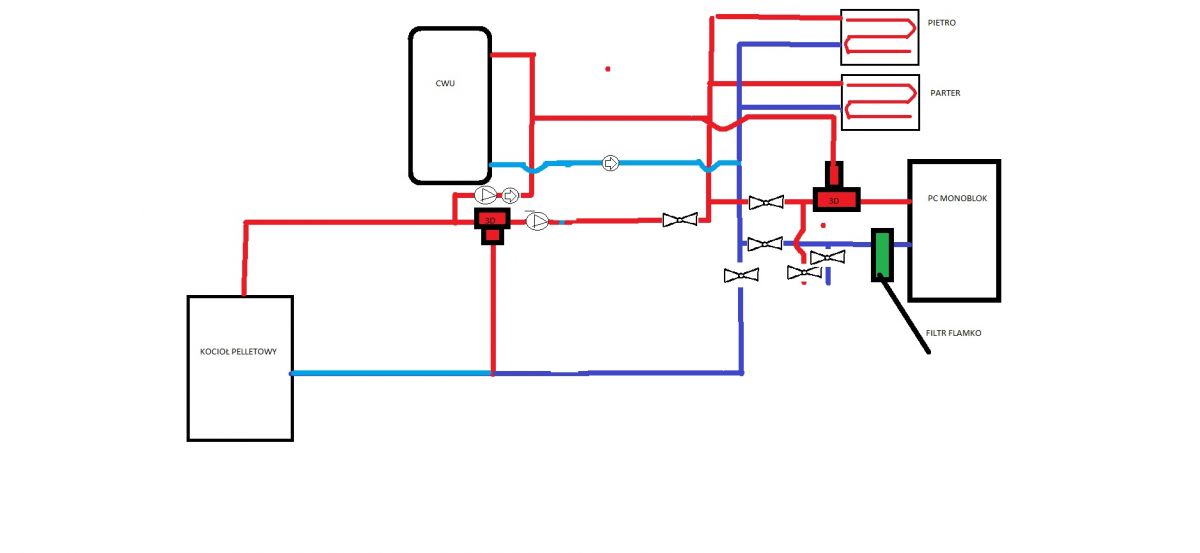

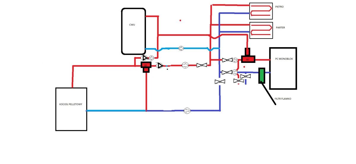

    Witam z racji iż Pompy ciepła staniały zakupiłem monobloka kaisai i chce go podlaczyc do mojej instalacji CO. Moja instalacja to pelleciak bez bufora .Narysowałem szybko taki schemacik i chciałbym aby ktoś kto ma pojecie powiedział czy takie podłączenie ma sens. Pompe zakupiłem ze względu iż mam 6kw fotowoltaiki w systemie hybrydowym z falownikiem Deye tylko dla swoich potrzeb i w okresie jesienno zimowym chciałbym aby to wspomogło mnie kosztwowo.Pozdrawiam
    Schemat instalacji grzewczej z pompą ciepła monoblok, kotłem na pellet, bojlerem CWU i rozdzielaczami na piętrze i parterze.
    Zapomiałem jeszcze o zaworach kierunkowych takl aby pompa nie pchała na kocioł jak i aby kocioł nie pchał na pc
    Schemat instalacji grzewczej z pompą ciepła, kotłem na pellet i zasobnikiem CWU.

    Musi być bufor, aby zapewnić pompie odpowiedni zład wody, bez tego pompa będzie się włączała i wyłączała często.
    W instrukcji jest podane min. ilość zładu wody dla poprawnej pracy.
    W mojej pompie 9kW jest to 200 litrów.

    Bufor ma za zadanie gromadzić ciepłą wodę grzewczą, aby sprężarka nie załączała się za często oraz, aby układ działał stabilnie. Częste załączanie sprężarki skraca jej żywot.
    Ja mam bufor 140 l bez wężownicy bo jest nie potrzebna.
    Następna rzecz - przy monobloku zalecana jest dodatkowa pompa na zasilaniu awaryjnym, aby w razie długotrwałego zaniku napięcia nie zamarzł wymiennik w przypadku mrozu. Tego problemu nie ma ze splitem, gdzie masz dwa urządzenia - sprężarka na zew. oraz hydrobox wew. domu.
    Od 2 lat jestem instalatorem oraz autoryzowanym serwisantem pomp ciepła, mam za sobą uruchomienie około 27 jednostek.
    W domu mam monoblok 9kW jak pisałem i mam zerowy problem z jego działaniem bo jest wykonany książkowo.
    200 litrów masz w układzie podłogówki, którym zapewne steruje zawór termostatyczny lub podobne ustrojstwo. Przy odcięciu tego zaworu masz kilkanaście litrów wody.
    Bufor działa podobnie jak sprzęgło hydrauliczne, które stabilizuje pracę układu i zmniejsza wpływ instalacji na pracę kotłów itp.

    Jeżeli wszędzie są podłogówki, a dom niewielki to bufor nie jest potrzebny. Bufor 200 litrów to żaden zład wody dla pompy ciepła, a to wszystko przez to, że pompa ciepła z podłogówką pracuje na bardzo niskich temperaturach i bardzo małej delcie.
    Przykładowo bufor 200 litrów przy temperaturze i średniej delcie 6'C gromadzi raptem 1,4kWh energii.
    Dla porównania posadzka betonowa o powierzchni 100m2 i grubości 10cm przy delcie 1'C potrafi zgromadzić 5kWh energii.
    Przy delcie 3'C jest to już 15kWh energii.
    W przypadku pomp ciepła bufor ma całkiem inne zadanie.
    Po pierwsze poprawić przepływy i odbiór ciepła z wymiennika pompy ciepła.
    Po drugie zapewnić dobry przepływ i szybkie dostarczenie ciepła podczas rozmrażania (defrost).
    Po trzecie przy dużej instalacji, pełni rolę sprzęgła hydraulicznego, którego zadaniem znów jest poprawienie przepływów i odseparowanie od siebie obiegów pompy ciepła i obiegu podłogówek.
    Trzeba pamiętać, że podłogówki potrzebują szybkiego obiegu wody. Przy takich szybkich przepływach rury stawiają duży opór dla wody. Przy dużych instalacjach pompa obiegowa wbudowana w pompę ciepła może być zbyt słaba i wtedy potrzebne jest sprzęgło i dodatkowa, mocniejsza pompa.
    Reasumując. Bufor przede wszystkim zapewnia odpowiednie przepływy dla pompy ciepła.

    Jakiej mocy jest ta pompa ciepłą?
    Jak duża jest powierzchnia ogrzewana podłogowo , ile obwodów i jakiej długość i średnica rur?
    Pompa obiegowa zainstalowana w tych pompach ciepłą ma bardzo dużą wydajność.
    Ostatnio uruchamiałem pompę z grupy midea 7kW na 15 obwodach podłogówki i przy rozruchu podawałą przepływ 2450l/h co daje przepływ 3,7l/min na każdym z obwodw.
    Montowałem też pompę 8kW bezpośrednio na 16 obwodów ok. 1600mb rury 17mm i przepływy były powyżej 1,5-2l/min, ważne by średnice rur zasilających byłu odpowiednio duże, bo to często jest najsłabszym ogniwem.

    Witam. Pompa ciepła to kaisai 8 kw . Parter 8 obiegów i piętro też 8 obiegów. Do każdego puszczony PEX 32 osobno. A rozdziela się z głównej rury pp 40.To jak ten bufor jest potrzebny przy takim składzie wody?

    Poza niewątpliwymi zaletami bufora ma on jednak jedną zasadniczą wadę - straty ciepła. Dlatego masz rację że przy niezbyt dużej instalacji podłogowej i przy prawidłowo dobranej mocy pompy ciepła do zapotrzebowania na ciepło, prawidłowo dobranej wydajności pompy obiegowej , to taki bufor jest całkowicie zbędny.
    Problem jest taki że ludzie nawet dla niedużej instalacji i dobrze ocieplonych domów biorą przewymiarowane pompy ciepła. Bo takie im ktoś wcisnął, no i wtedy wychodzi że i bufor potrzebny bo pompa ma mnóstwo startów na dobę i duże zużycie prądu.

    Od tych informacji trzeba było zacząć. Nie podałeś całkowitej długości ułożonych rur i ich średnicy by obliczyć całkowity zład, który przy 100% ogrzewanoiu podłogowym nie jest najważniejszym parametrem
    Wg mnie bufor jest całkowicie zbędny, ale pojawia się pytanie , czy rozkład rur + wykończenie podłóg na piętrze zapewni zapotrzebowanie na energię w stosunku do parteru przy tych samych parametrach zasilania.

    Na podstawie rur obliczyłem że ad wody to ok 200l na dole mam rozstaw co 10cm i wylewkę cementową na górze niestety ze względu na strop drewniany rozstaw co 15 i cienki anhydryt
