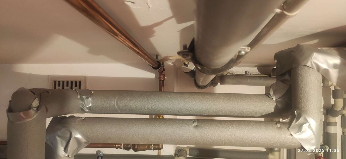

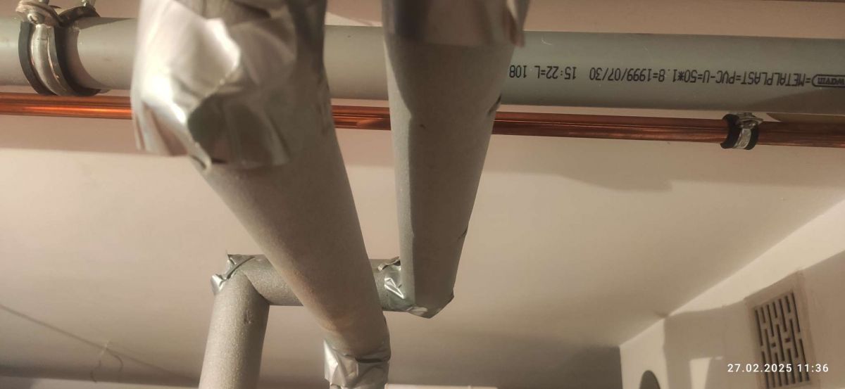

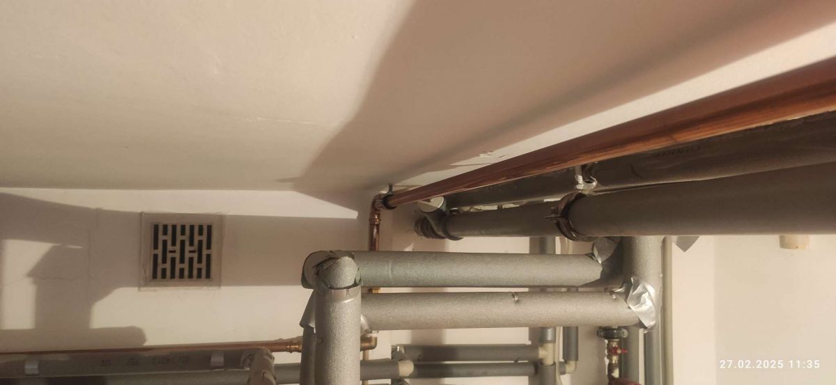

Jak najlepiej wpiąć monoblokową pompę ciepła do istniejącej kotłowni z miedzianym pionem 35 mm bez lutowania i jakimi rurami oraz złączkami to wykonać?
Najpraktyczniej zrobić główne podejście do pompy na PP40 stabi glass albo PEX32 z pełnoprzelotowymi zaworami 1", bo większe średnice nie są tu potrzebne, a PEX powyżej 32 robi się drogi i kłopotliwy; całego długiego odcinka na sztywno w miedzi forum raczej nie poleca ze względu na drgania i koszty [#21456746][#21471962][#21472924][#21473759] Jeśli chcesz wpiąć się w pion Cu 35 bez lutowania, nie znaleziono gotowego trójnika skręcanego 35x5/4x35, więc padł praktyczny wariant: 2× złączka Conex 35→5/4 GZ wkręcona w zwykły trójnik 5/4 albo po prostu lutowana złączka 35/5/4 GZ, która jest najtańsza [#21458148][#21458374][#21466796] Na układzie daj zawory zwrotne, filtr siatkowy i separator/magnetyczny, żeby kocioł i PC nie przepychały wody w złym kierunku [#21455327][#21474777] Bufor w tym układzie nie wygląda na konieczny przy ok. 200 l zładu i 100% grzejnikach; jeśli już, to lepiej równolegle niż szeregowo, bo defrost w tej klasie pomp trwa zwykle tylko kilka minut i zjada około 3–4°C na rozgrzanej instalacji [#21458421][#21468491][#21472228] Przy zaworach szukaj wersji z pełnym przelotem i dławnicą na trzpieniu; Andrzej wskazał m.in. Valvex/Green, Calido i Hydroland Tytan jako sensowne przykłady [#21474367][#21474417]

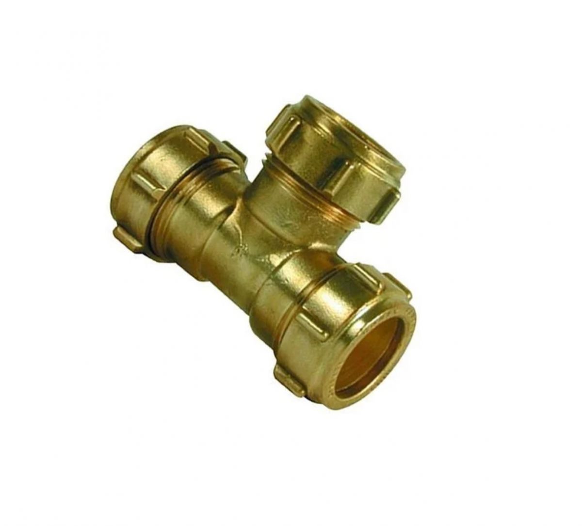

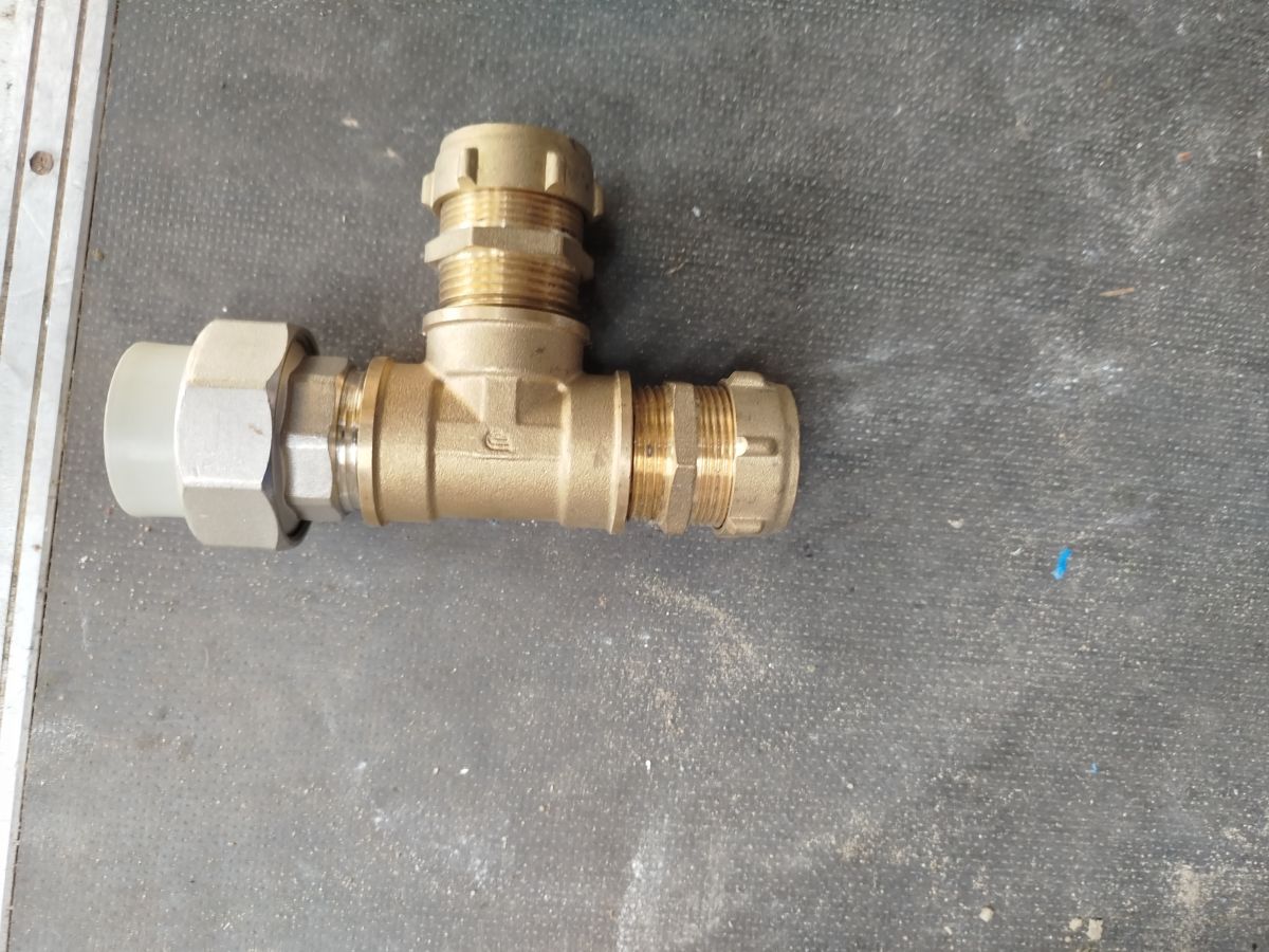

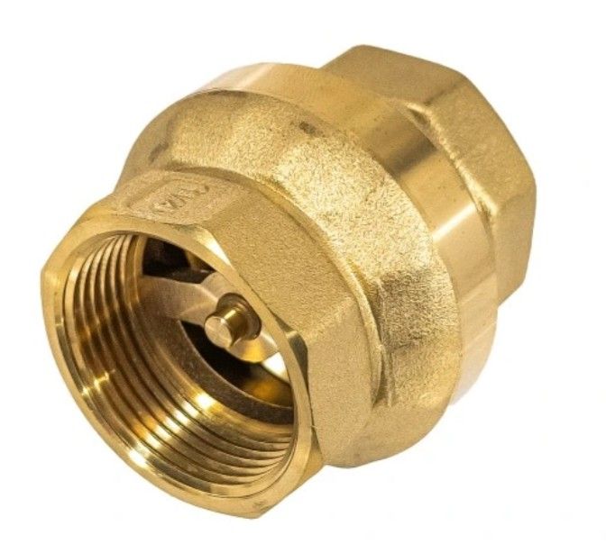

    Trzeba użyć trójnika Conex, ale z gwintem wewnętrznym w środkowym odejściu, jak chcesz koniecznie pex. Można dać trójnik redukcyjny 35/25 i dalej wystarczy rura 28 miedziana do PC.

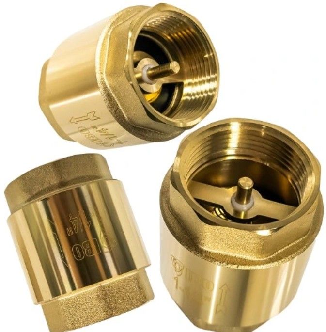

    Wg mnie nie da się tego tak prosto zrobić. Musisz zamontować zawory zwrotne, by pompy obiegowe kotła i PC nie pchały wody do (odpowiednio) PC i kotła gazowego, a powinny do instalacji. Ponadto filtr i separator magnetyczny na powrocie do PC.

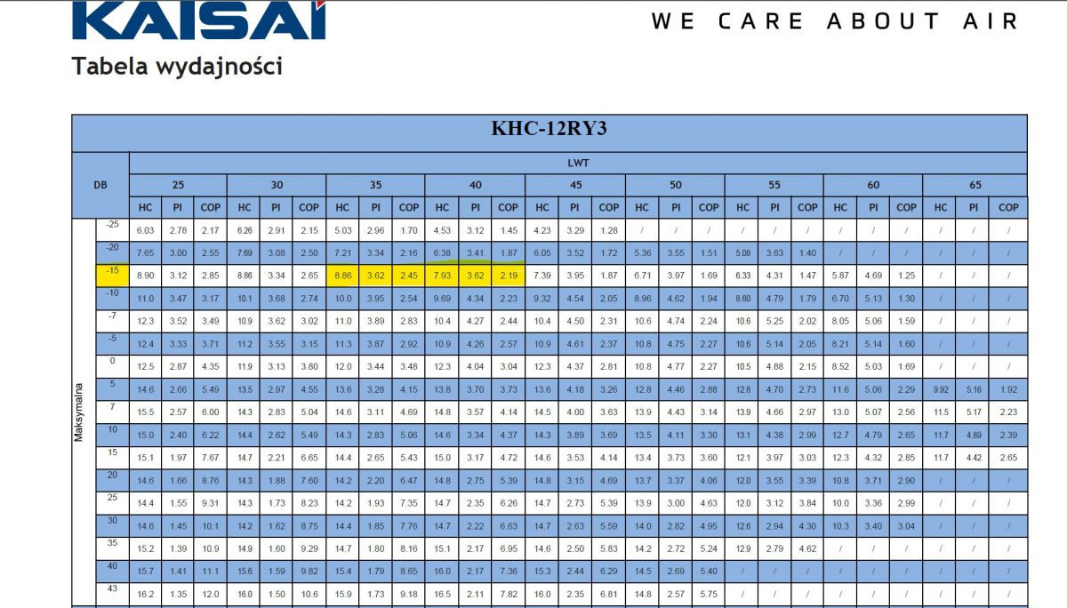

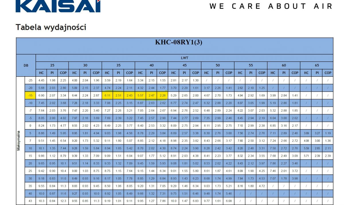

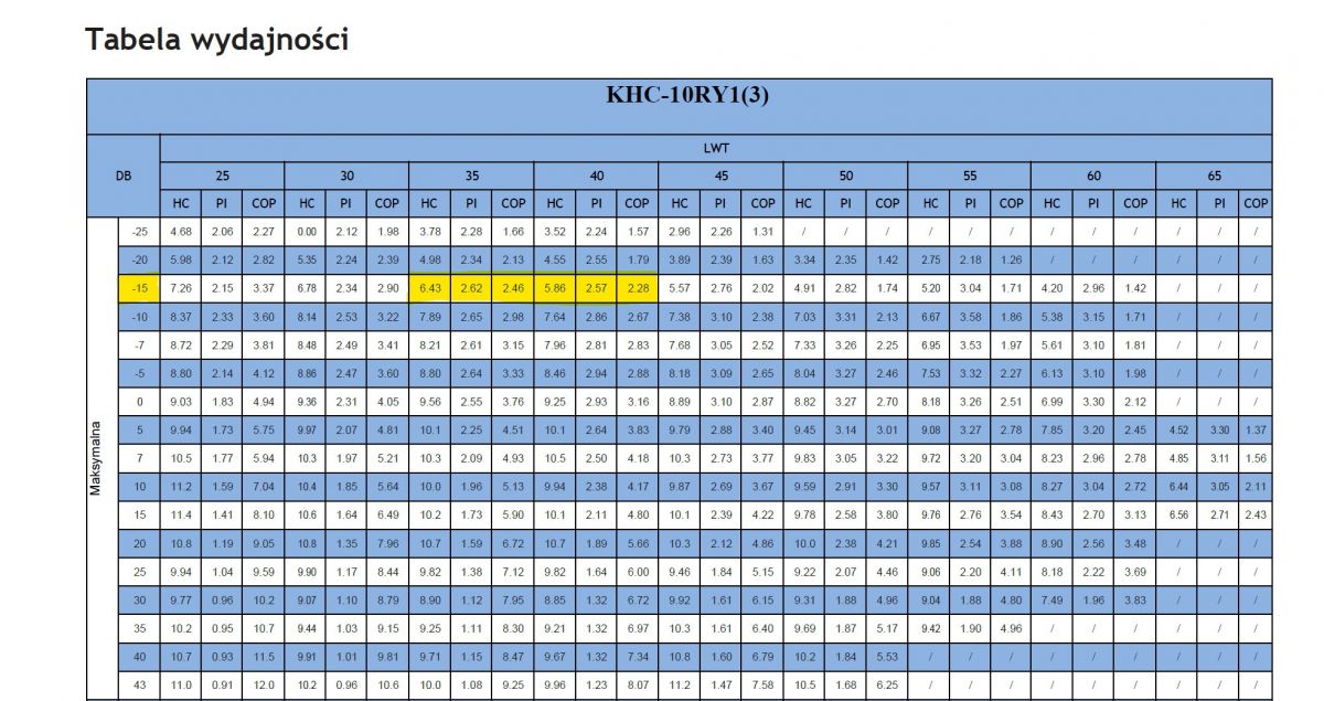

    Pompa z grupy midea 10 kW będzie za mała do domu 270 m2, bierz 12 kW (za te same pieniądze) bo jak będziesz musiał przejść tylko na PC to zabraknie mocy.

    Pisałem Ci już, że jeśli przejdziesz tylko na gaz ( ETS2) to 8, 10 kW będzie za małą. Ja przyjmuję dobór pomp do -15* bez udziału grzałek na CO. I w 95% przypadków te grzałki się nie włączają ani razu w sezonie grzewczym.
    Jeśli weźmiesz pod uwagę, że PC ma grzać CWU (W50), to koniecznie musi być 12 kW.
    Niestety, ale dane z tabel nie uwzględniają strat na defrosty, dlatego nie obliczałbym na styk. Ponadto PC pracująca na maksymalnych parametrach ma obniżony COP (do sprawdzenia w tabelach).
    Mam zrobioną u klienta instalację na 4-letnim domu 280 m2 na takiej pompie 12 kW i wszystko działa bardzo dobrze. Ta pompa bardzo dobrze moduluje od 3 kW, to jest pewnie i tak mniej niż Twój kocioł. Cena 8-10-12 kW praktycznie ta sama.

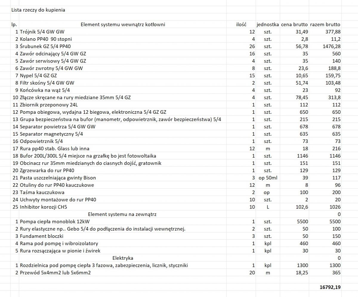

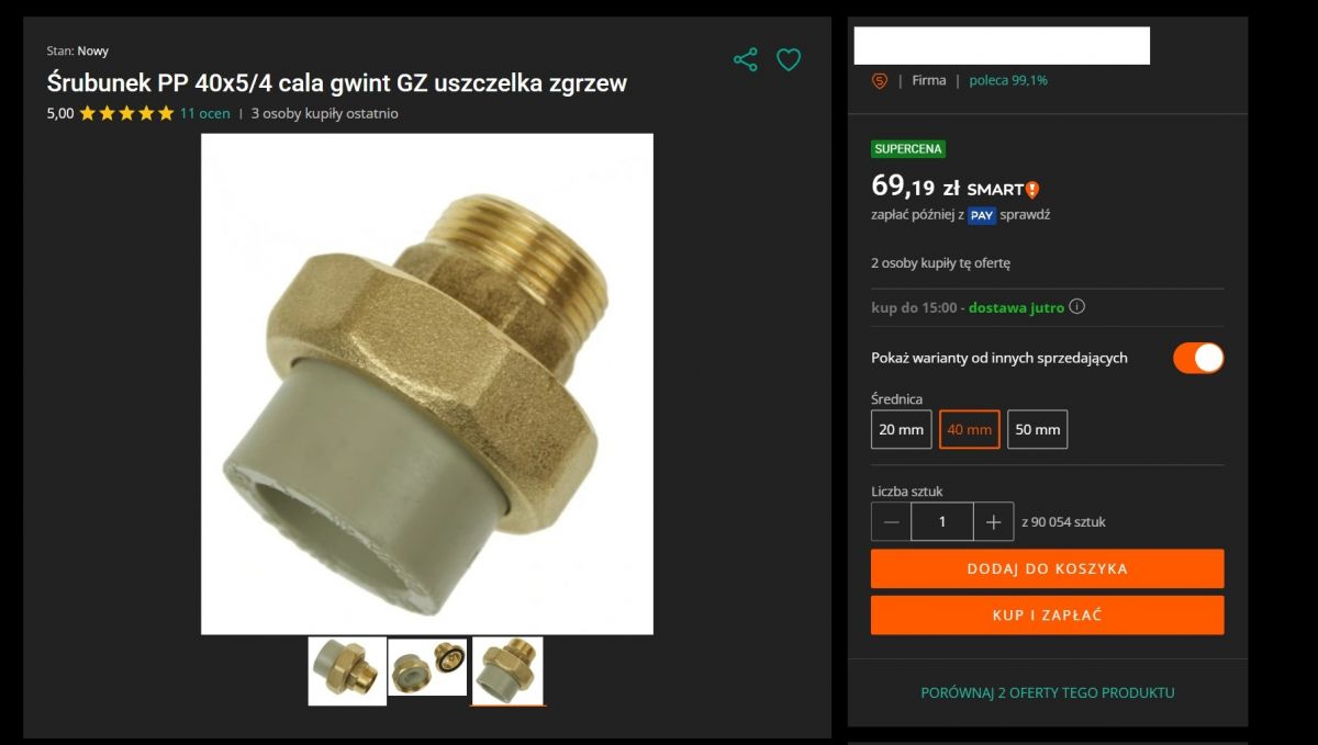

    Nie ma sensu podłączanie rurami PEX większymi niż 32 (bardzo drogie złączki i sama rura), bardzo trudne wyginanie.
    Pożycz sobie zgrzewarkę i zrób wszystko w rurach pp 40 stabi glas (średnica wewnętrzna 29 mm - więcej nie potrzeba).
    Zrób nowe otwory przez ścianę dopasowane do króćców pompy, rury od pompy ze spadkiem do kotłowni i tam zawory odcinające, spustowe, filtr siatkowy + magnetyczny.
    Jeśli nie masz takich możliwości, to lepiej już rurą GEBO inox karbowaną DN 25-złaczka 5/4" idealnie pasuje do króćców PC.

  • #8 21458148
    andrzej lukaszewicz
    Posty: 7016
    Pomógł: 622
    Ocena: 2107

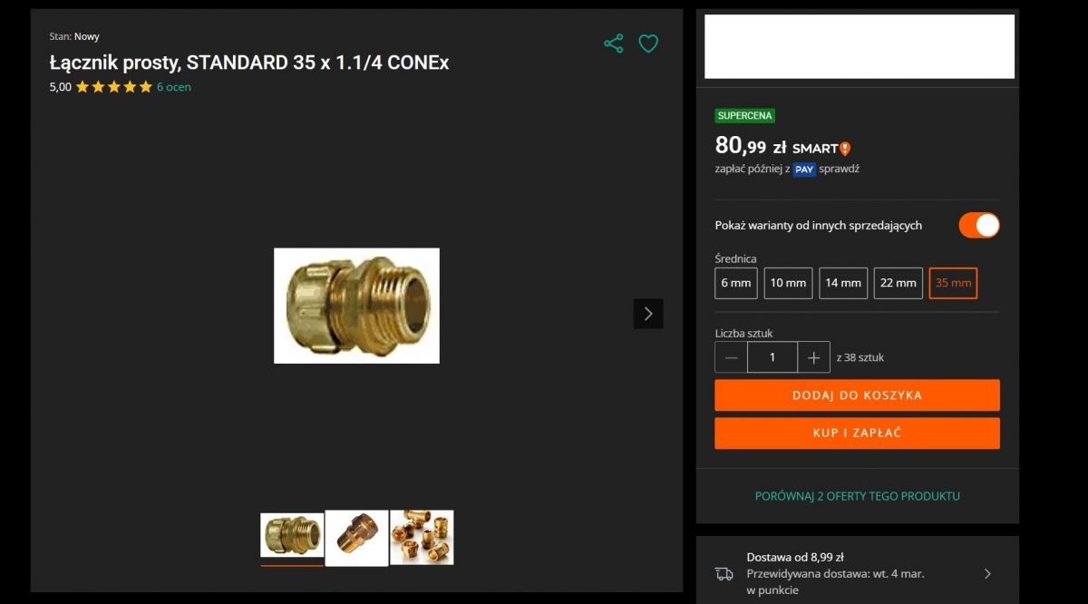

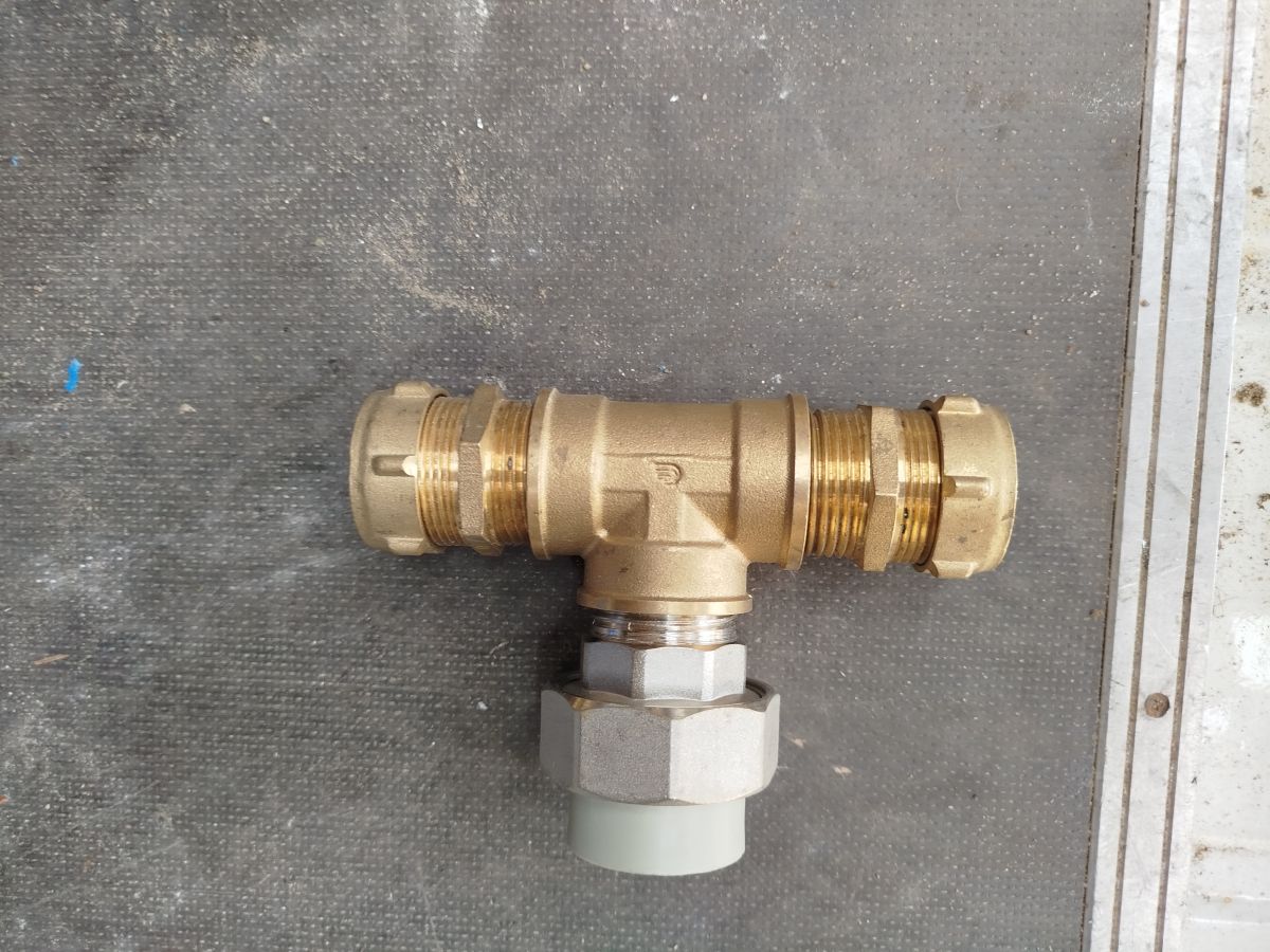

    Lutowana złączka 35/5/4 GZ kosztuje poniżej 20 zł. Do jednej wcinki potrzebujesz 2 złączki GZ za 40 zł i trójnik czarny lub mosiężny 5/4" za 12 zł/lub 25 zł. razem 52 lub 65 zł + lutowanie
    Conex 35-5/4 GZ to koszt min 70 zł lub złączka (na oring) oyster35-5/4 65 zł x2 130 + w/w trójnik bez lutowania i można na mokro zmontować.
    Ja bym to zrobił na zapras, pod warunkiem, że jest możliwość rozsunięcia rur.
    Są też obejmy dwudzielne z odejściem (trójniki), ale nie mogę znaleźć dostępnego rozmiaru 35 mm.
  • #9 21458287
  • #10 21458374
    andrzej lukaszewicz
    Posty: 7016
    Pomógł: 622
    Ocena: 2107
    Ja też nie znalazłem, dlatego pisałem żeby dać 2x złączkę conex na gwint zewnętrzny 5/4 i wkręcić to w trójnik
    Zestawiłem to samo, tylko na posiadanych złączkach 1" ze śrubunkiem PP 32, (zalecany zawór odcinający i dopiero śrubunek). W dwóch dowolnych kombinacjach zależnie od miejsca wcięcia się w instalację.
    Złączka trójnikowa z gwintem zewnętrznym i śrubunkiem na szarej powierzchni.
    Element trójnika mosiężnego do połączeń hydraulicznych z dwoma złączkami.

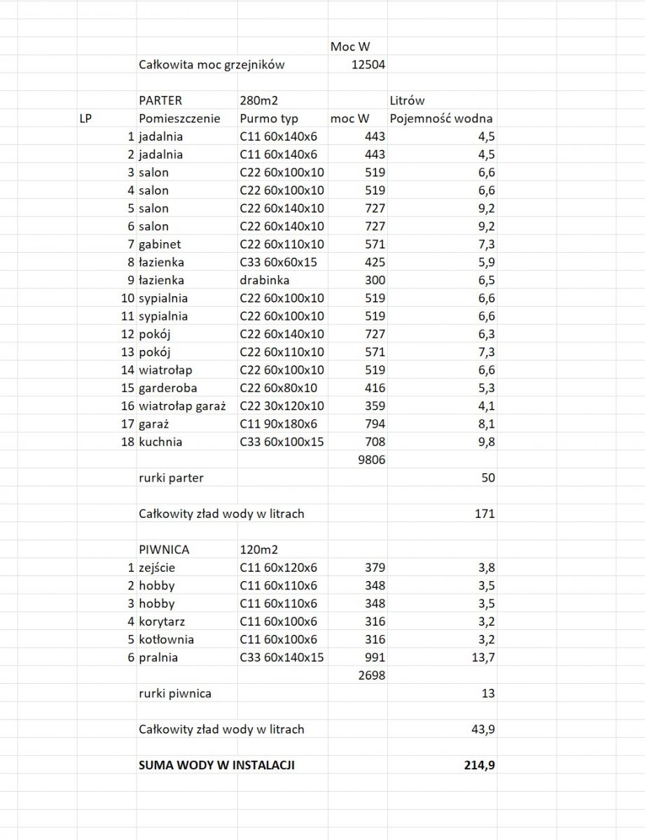

    Ocena: 2621
    Ale z buforem to raczej równolegle, a nie szeregowo. Chyba, że przy grzejnikach nie masz zaworów termoststycznych.
    Jak poprzymykają się zawory termostatyczne to pompa może się wyłączać awaryjnie, zgłaszając problemy z przepływem.

    Jak jest duży dom i duża instalacja ( i w wiekszości bez głowic) to bez problemu będzie działąć z szeregowym buforem, a może nawet nie jest on potrzebny, ale tego nie wiadomo z opisu.

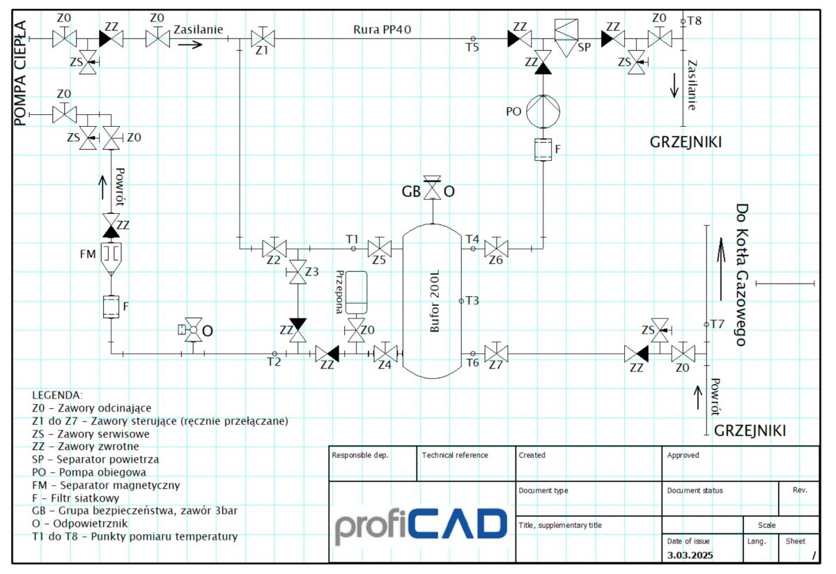

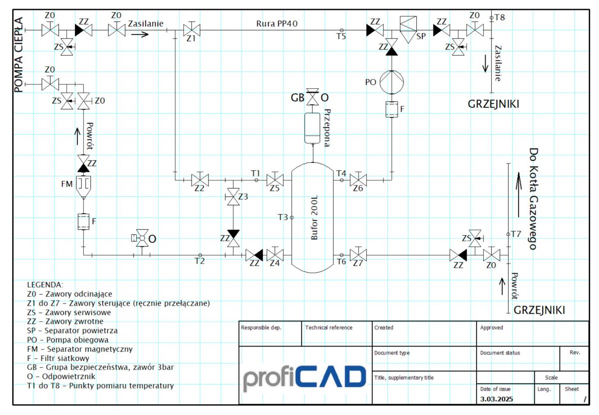

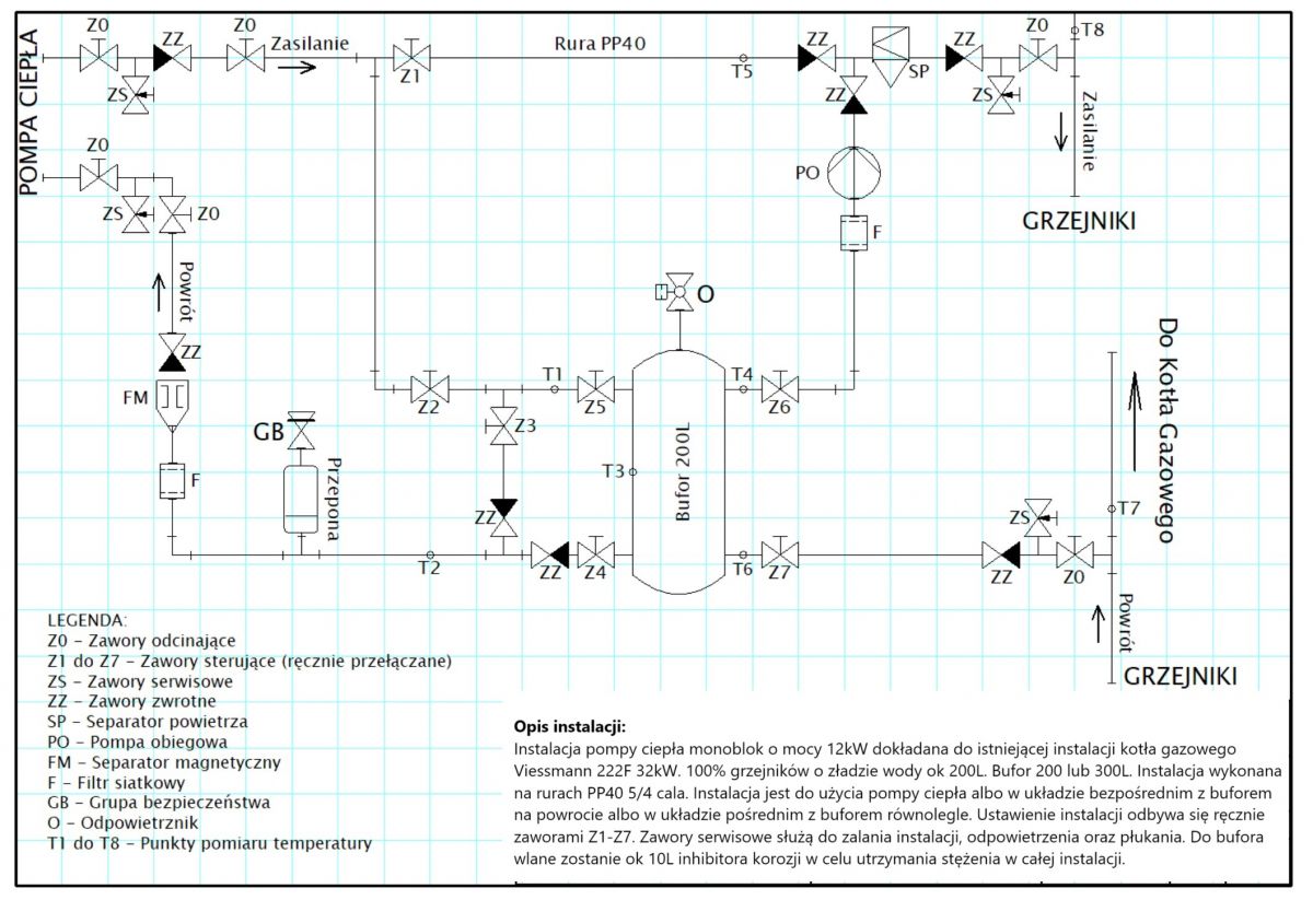

    Plumpi
    Posty: 7982
    Pomógł: 861
    Ocena: 2621

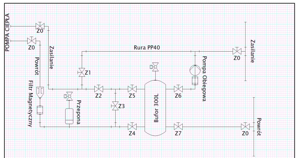

    ZbiguZbigu napisał:
    Macie jakieś sugestie to tej koncepcji?
    Sam bym lepiej tego nie wymyślił :)
    Dobrze przemyślany układ.

    Plumpi
    Posty: 7982
    Pomógł: 861
    Ocena: 2621
    Naczynie przeponowe radziłbym dać przy buforze, bo jak odetniesz go zaworami to sporo wody się wyleje zaworem bezpieczeństwa wpiętym prosto do bufora, którego tam nie widzę. Tzn. zaworu bezpieczeństwa, a nie bufora :)
    Ponadto po stronie PC także przydałby się zawór bezpieczeństwa, jeżeli PC nie ma takiego zaworu wbudowanego w jednostkę.
