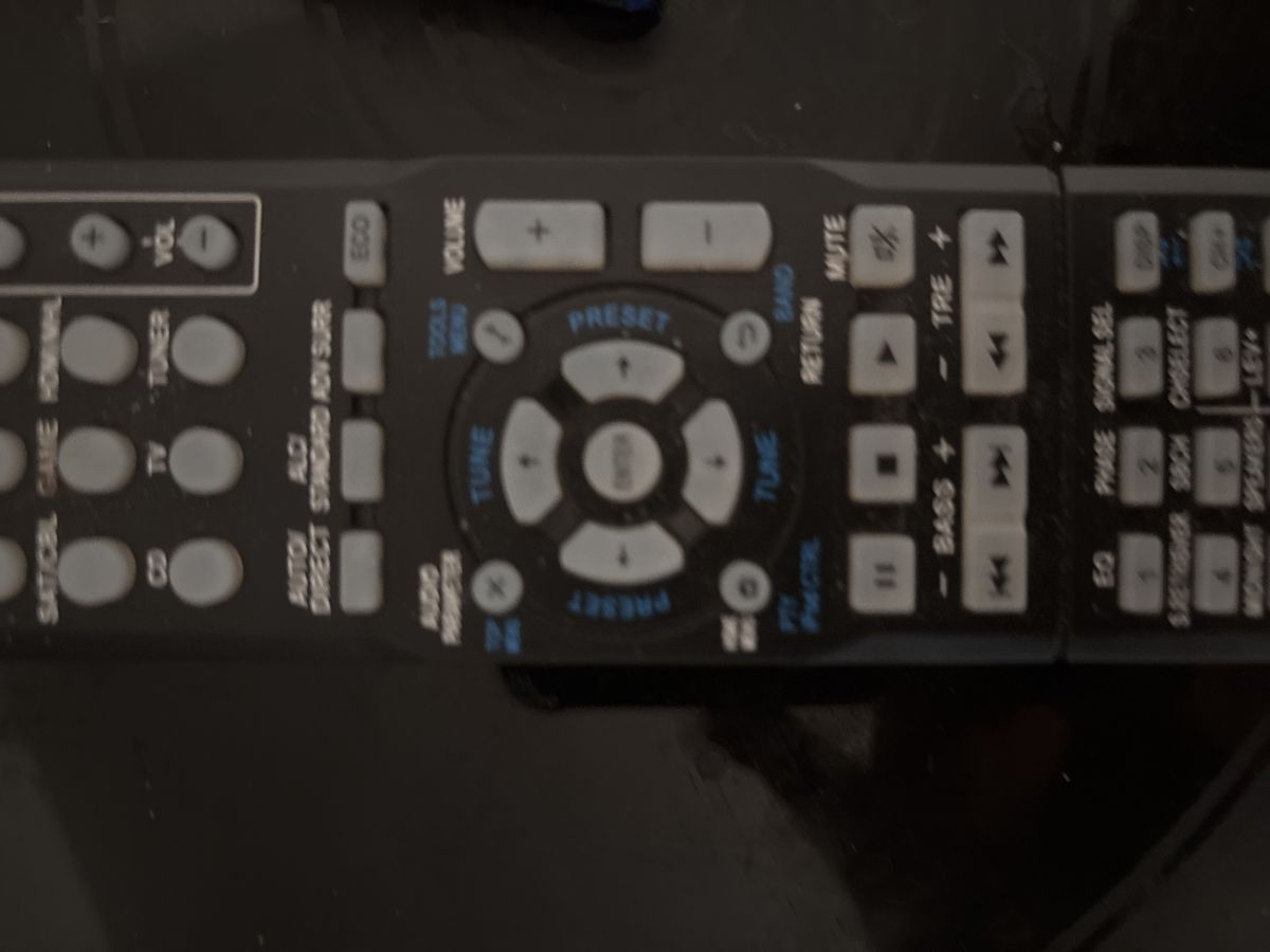

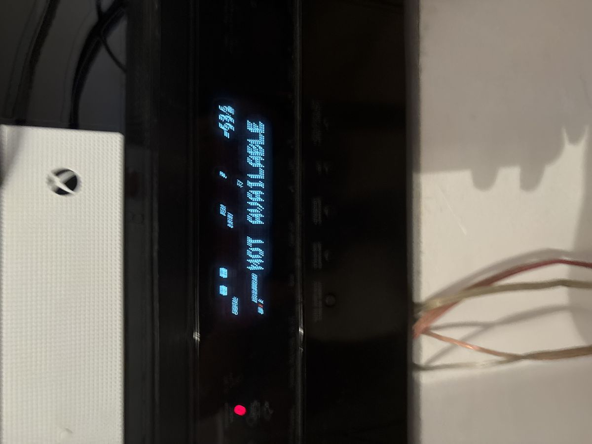

    Jak ustawić Pioneera VSX-923, żeby nie pojawiały się komunikaty "Not Available" po naciśnięciu Bass i Treble na pilocie?
    Pilot do amplitunera Pioneer z widocznymi przyciskami BASS i TREBLE.
    Pilot z przyciskami BASS i TREBLE do amplitunera Pioneer VSX-923 na ciemnym tle.
    Wyświetlacz amplitunera Pioneer VSX-923 pokazujący komunikat NOT AVAILABLE.

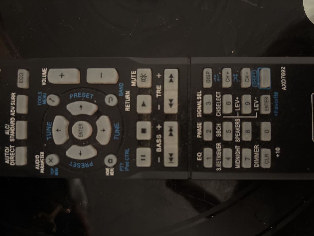

    Jak ustawić pioneera vsx-923 żeby nie pojawiły się komunikaty not available po naciśnięciu bass i trable na pilocie
