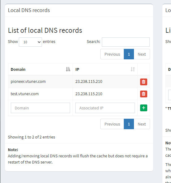

Dlaczego Pioneer X-HM72-K pokazuje komunikat „Server error” przy wejściu w Internet radio i jak przywrócić działanie radia internetowego?
To nie jest problem z Wi‑Fi ani z resetem, tylko z usługą vTuner/Pioneer: Pioneer potwierdził, że radio internetowe vTuner nie jest już przez nich wspierane, więc wieża nie pobiera listy stacji [#21416247] Najskuteczniejsze obejście to podmiana DNS/hosta dla `pioneer.vtuner.com` na `23.238.115.210` w routerze; takie rozwiązanie przywróciło działanie m.in. na D-Linku, MikroTiku i OpenWrt [#21426085] [#21454173] [#21465930] Jeśli router nie ma opcji hosta, można użyć DNS override/rewrite przez NextDNS i dodać regułę dla `pioneer.vtuner.com`, a po zmianie przełączyć Pioneera na ręczne ustawienie sieci i czasem odłączyć go na chwilę od prądu, żeby wczytał nowe ustawienia [#21745648] [#21773032] Gdy nie chcesz grzebać w routerze, forumowicze stosowali też obejście z plikami `.m3u`/`.pls` na pendrivie albo YTuner/Raspberry Pi, ale to są już alternatywy awaryjne [#21423582] [#21425223] [#21421696]

    >>21869540 Właśnie dziś ogarnąłem temat - opcja dwa w jednym. Na Pi zero 2W mam od ponad roku postawione Pi-hole w celu blokowania reklam i różnych niechcianych śmieci z Internetu. Dziś odkopałem swojego starego Pioneer XW-NAC3 i okazało się, ze radio internetowe nie działa. Okazało się, że oprogramowanie od pi-hole ma też opcję przekierowania (Settings > Local DNS Records). Dodałem jeszcze jeden adres, o który widniał w logach i o który odpytywał się Pioneer. W każdym razie wszystko działa, wraz z kontem vtuner powiązanym z moim Pioneerem:
