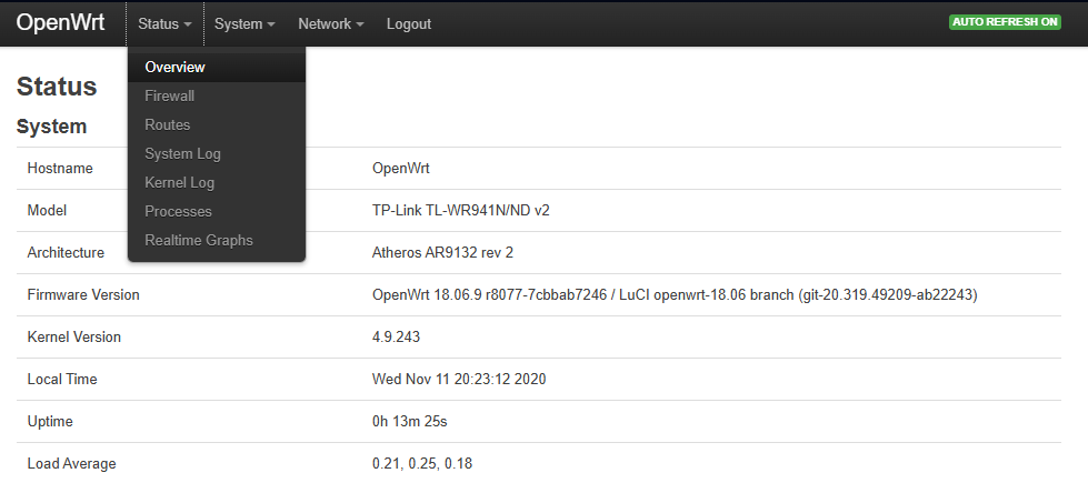

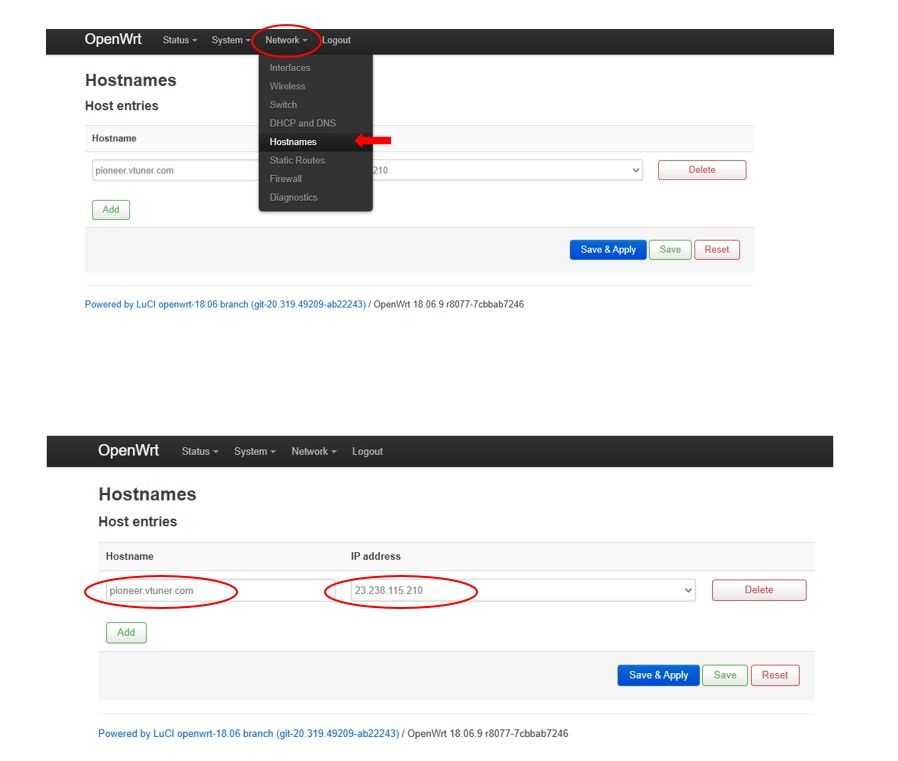

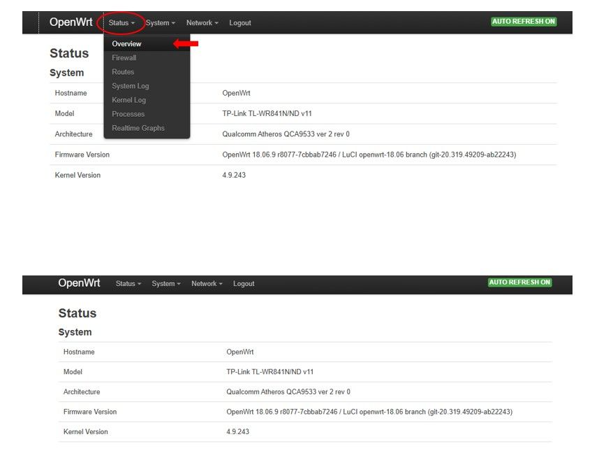

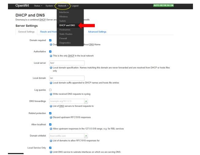

  • #293 21464397
    marek221967
    Poziom 8  
    Posty: 15
    >>21463014 Po rozmowie z kolegą IT, który mi przywrócił mojego Pioneera do życia, powiedział mi, co mam pokazać i co wpisać, i gdzie, aby ożywić Pioneera na routerze TP-Link TL-WR841N/ND v. 11.1 zrootowanym OpenWRT. Dołączam poniżej obrazki z zaznaczonymi w owalach polami do wybrania i strzałkami do otwarcia funkcji. Na obrazkach wszystko widać, gdyby nie zadziałało, to piszcie - ponoć to ma wszystko z obrazków załatwić.
    Zrzuty ekranu interfejsu OpenWRT z zaznaczonymi menu.
    Obrazy interfejsu OpenWRT z instrukcjami konfiguracji hostów.

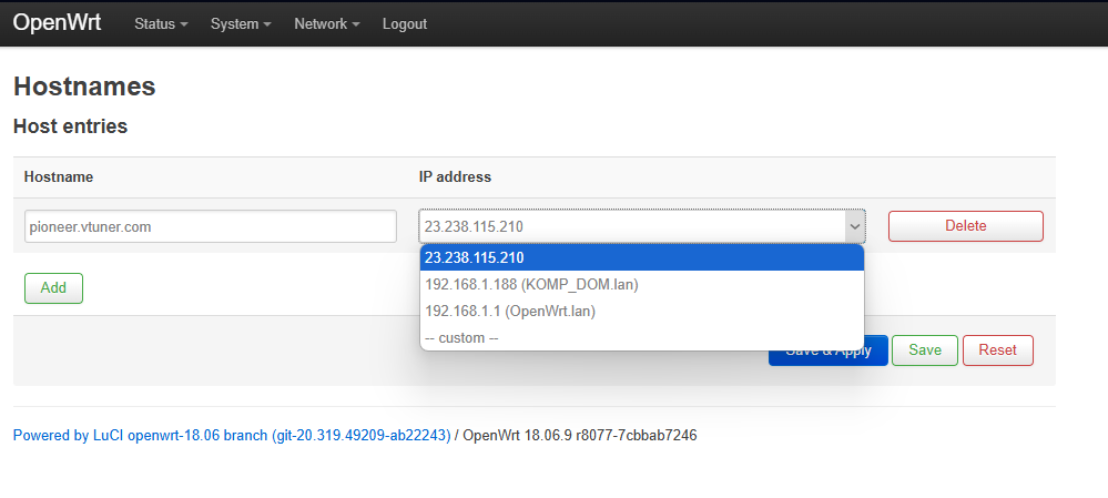

  • #294 21465930
    _Zabson_
    Posty: 236
    Ocena: 37
    Wgrałem OpenWrt i zrobiłem to co przedstawiłeś z tym że pierwszy screen to tylko dane routera i status, a drugi to konkretne dodanie hosta tylko w tym przypadku trzeba dać custom żeby wpisać adres pioneera.
    Zrzut ekranu interfejsu OpenWrt z zakładką Status dla routera TP-Link TL-WR941N/ND v2.
    Zrzut ekranu interfejsu OpenWrt pokazujący strony hostów i dodawanie nowego wpisu.
    tyle wystarczyło żeby pionek działał?? adresy masz po DHCP czy na stałe ??
    Dobra wszystko działa mój N70-A działa jak talala.
    Wcześniej na TP-Link TL-WR941ND v3 miałem wgrany DDWRT ale nie znalazłem tam takiej opcji dodania hosta więc szukałem dalej, aż wgrałem OpenWrt. Nic tam nie trzeba robić poza dodaniem hosta z drugiego screena. Po tym podłącza się router do sieci i działa jak należy nawet 2x szybciej niż przed tym cyrkiem.

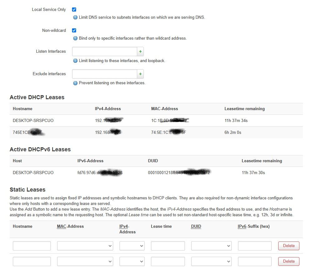

    marek221967
    Poziom 8  
    Posty: 15
    >>21465930 Nie bardzo wiem, o co pytasz w temacie DHCP, ale może załączone dwa obrazki coś pomogą
    Zrzut ekranu ustawień DHCP i DNS w OpenWrt.
    Zrzut ekranu interfejsu konfiguracji DHCP z aktywnymi dzierżawami adresów IP.
